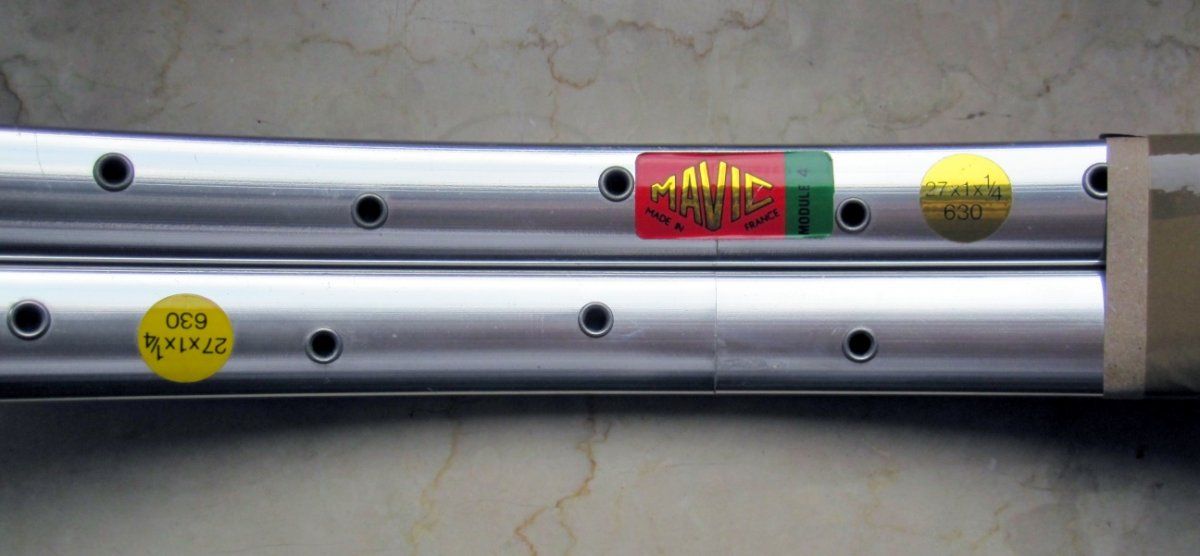

Wenn Du eine 40-Loch-Hinterradnabe hast - ich hätte hier noch eine NOS 27"-Garnitur Mavic Module 4 in 36/40 Loch, das war seinerzeit die stabilste Felge überhaupt (trotz flachem Profil), und daher für Reiserad- und Tandemfahrer die erste Wahl.
Ja, das stimmt - Bridgestone war in den 1970er- und frühen 1980er Jahren mit einigen japanischen Marken sehr fest "verbandelt", was einerseits hieß, dass diese Marken teilweise Komponenten exklusiv für Bridgestone entwickelt und gebaut haben (nicht alle davon würde ich als wertvolle Innovationen beschreiben - dazu zählt z.B. die 'Klimatic'-Schaltung, ein tonnenschweres indizierte 5-fach-Schaltwerk mit Oberrohr-Schalthebel ... :cool:), und andererseits, dass Bridgestone sehr getreulich nur Komponenten dieser Hersteller verbaut hat, so lange es irgendwie zu machen war. Der Bruch mit SunTour scheint tatsächlich 1985 oder 1986 stattgefunden zu haben - je nachdem, ob man nach dem tatsächlichen Bau- oder dem Modelljahr laut Katalog geht.

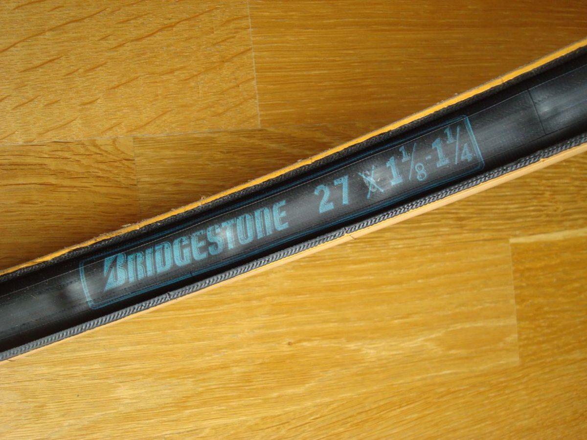

Heute sind die Reifen gekommen, 28-630, montiert sind aber 1 1/4".:confused:
Jetzt hab ich etwas Sorge, daß zu schmal unter den Blechen optisch verliert.
Wer hat nochmal gesagt da wären 28mm montiert? :rolleyes:
Wieder was gelernt.
Da steht tatsächlich 28-630 und 27×1 1/4".
Auf den Panaracer steht 28-630 und 27×1 1/8".
