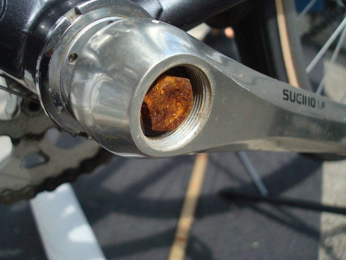

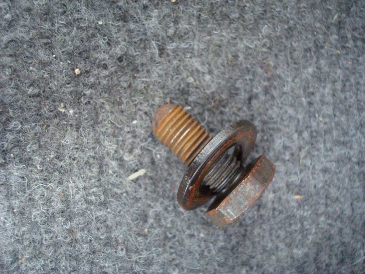

Hinter der Fassade geht es auch gleich knochentrocken weiter auf der MS Korrosion...
...ließ sich aber mit Bordmitteln demontieren.:rolleyes::D

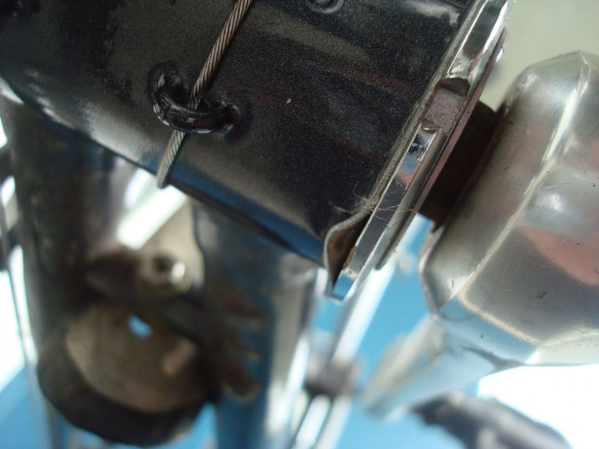

Hm, da sieht die vermeintliche Blötsch ja schon weniger dramatisch aus - aber was ist es/hat es damit auf sich?

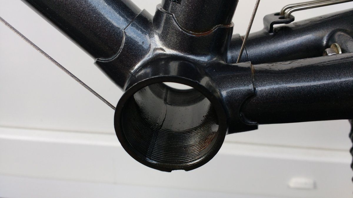

Das war doch eine einkerbung im spacer an der Stelle, an der der Schlüssel für den konterring mal abgerutscht ist. Haut der JUR mitm Hammer wieder platt. die andere Macke rührt vom Ständer her.
Hmmm, ich denke da eher an einen Ausgleich der Unebenheiten, da links nicht geplant ist.
Außerdem hat die Kerbe in der U-Scheibe ihr passendes Gegenstück im Tretlagergehäuse.
Konterringe mit 3 Nuten kann in meinem Werkzeugkasten nur der Alligator von Knipex.:rolleyes:
Ein Rikula Innenlager für zukünftige Wartungsarmut ist evtl. angedacht.

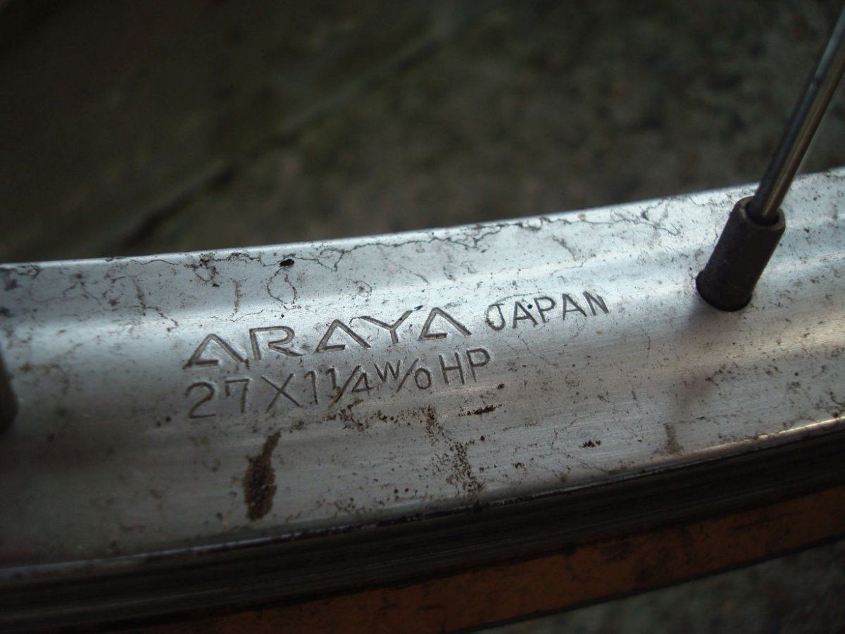

Felge...
...könnte ich in 36-Loch noch einmal gebrauchen, falls wer hat.
Araya sind heute eher schwer zu bekommen, zumal als 27" und in 'HP'-Ausführung (für 'High Pressure' geeignet, also eine Hakenfelge); vom Profil her einigermaßen ähnlich sind diese Ambrosio-Felgen, die sind qualitativ o.k.
Ich lege bei Flachboden-Felgen am Hinterrad immer vorgewölbte M 4-Edelstahlscheiben unter die Speichenköpfe, um den Druck (also Zug ;) ) auf eine größere Fläche zu verteilen.
Diese Scheibe ist tatsächlich eine Verdreh-, also Löse-Sicherung - das haben alle Bridgestones aus jener Zeit.
