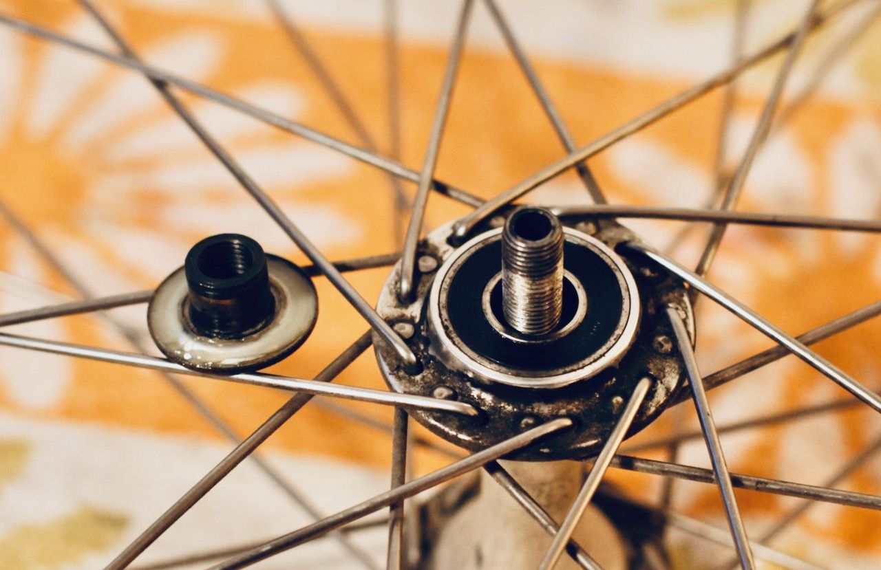

Ich habs schon mal im Bastel probiert, aber hier ist das bestimmt besser aufgehoben: Wartet man die Sansin Naben? Und wenn ja, was macht man? Ich hatte beim VR einen Seite geöffnet und bin auf ein Industrielager(?) gestoßen. Macht man da Nabenservicemäßg was und wenn ja was? Nabe wies erstmal keine Auffälligkeiten auf meine ich...
Normlager kann von der Welle abziehen,Lager vermessen ( großer Durchmesser D.Kleiner Durchmesser d & breite B
WENN DIEs Maße bekannt sind kann man sie bei Normlagern vergleichen
Is nur das Fett verhärtet kann man sie mit Peroleum auswaschen und neu fetten
OBACHT Lager werden über den Innenring auf eine Welle gezogen
Re: bridgestone t 700 aufbau - und fanfred
Ist das Kugellager selbst gekapselt ?
Wenn ja kannst du nichts machen da du an das wichtige ja gar nicht rankommst .
Ist das Kugellager offen gründlichst auswaschen , frisches Fett , fertig .
Hat das Kula spiel oder rubbelt ist das Schrott , neue einbauen .
Das Lager ist beschriftet mit: Nachi Japan 5001NK
@Olddutsch und @Flat Eric : Jetzt erklärt aber auch, mit welchem Abzieher man da wie vorgehen sollte. Ich glaub, da gibt es nicht nur bei mir Fragen. ;)
Es gibt Innenlager auszieher von KuKko zB Mut du Googlen
Schrott Lager kann man mit nen Al oder Cu Dorn austreiben
Innenlager einziehen mittels Wärme,Nabe auf 150 Grad bringen Lager über Aussenring einpressen

Raus prügelt man sie entweder unsanft oder mit speziellem Werkzeug
https://www.bike24.de/p1277940.html (das ist nur eines von mehreren Teilen, Text beachten)
Oder gleich für alle möglichen Industrielager:
https://www.bikehit.de/de/werkzeug/...-6-8-10-12-15-17-19-20-22-24-25-30mm-und.html
Und rein mit einer selbst gebauten Presse oder wieder mit nem speziellen Werkzeug.
https://www.bike24.de/p1277895.html
Dazu passendes Video (bisschen schrill, aber der hat ernsthaft Ahnung)
Geht zwar um neue Carbondinger, aber der Ablauf ist bei allen Industrielagernaben gleich.
