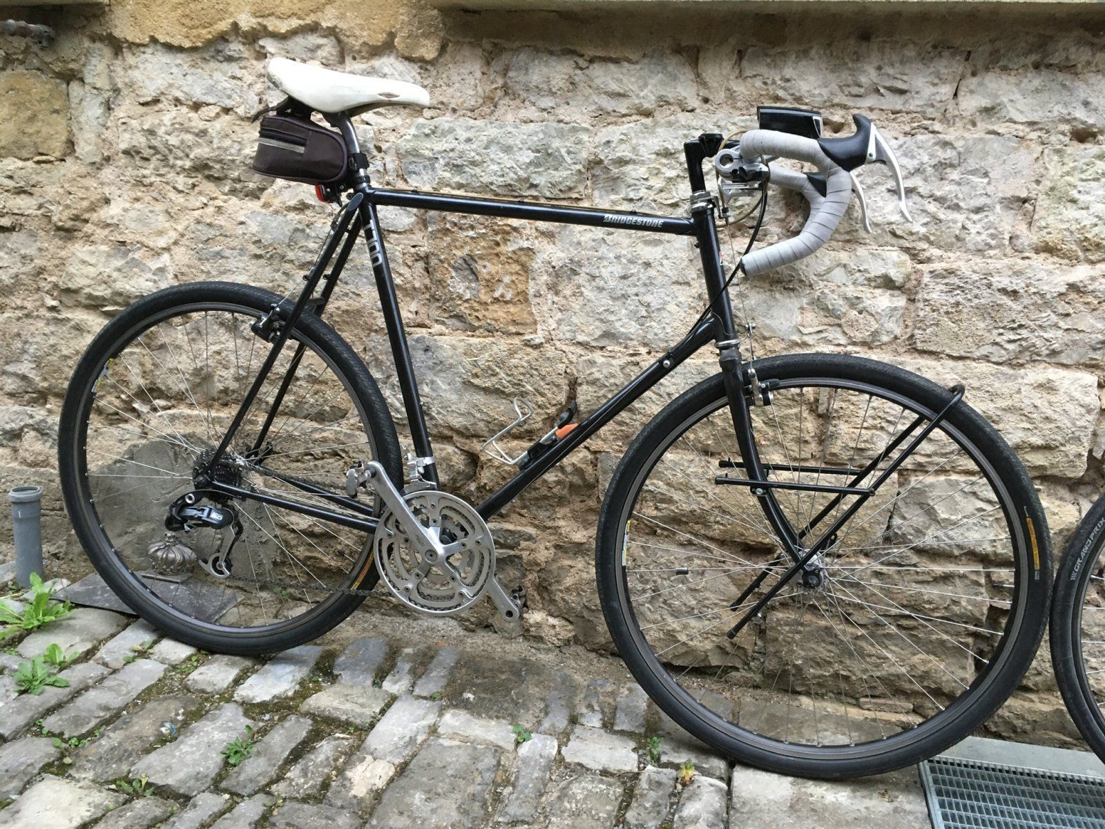

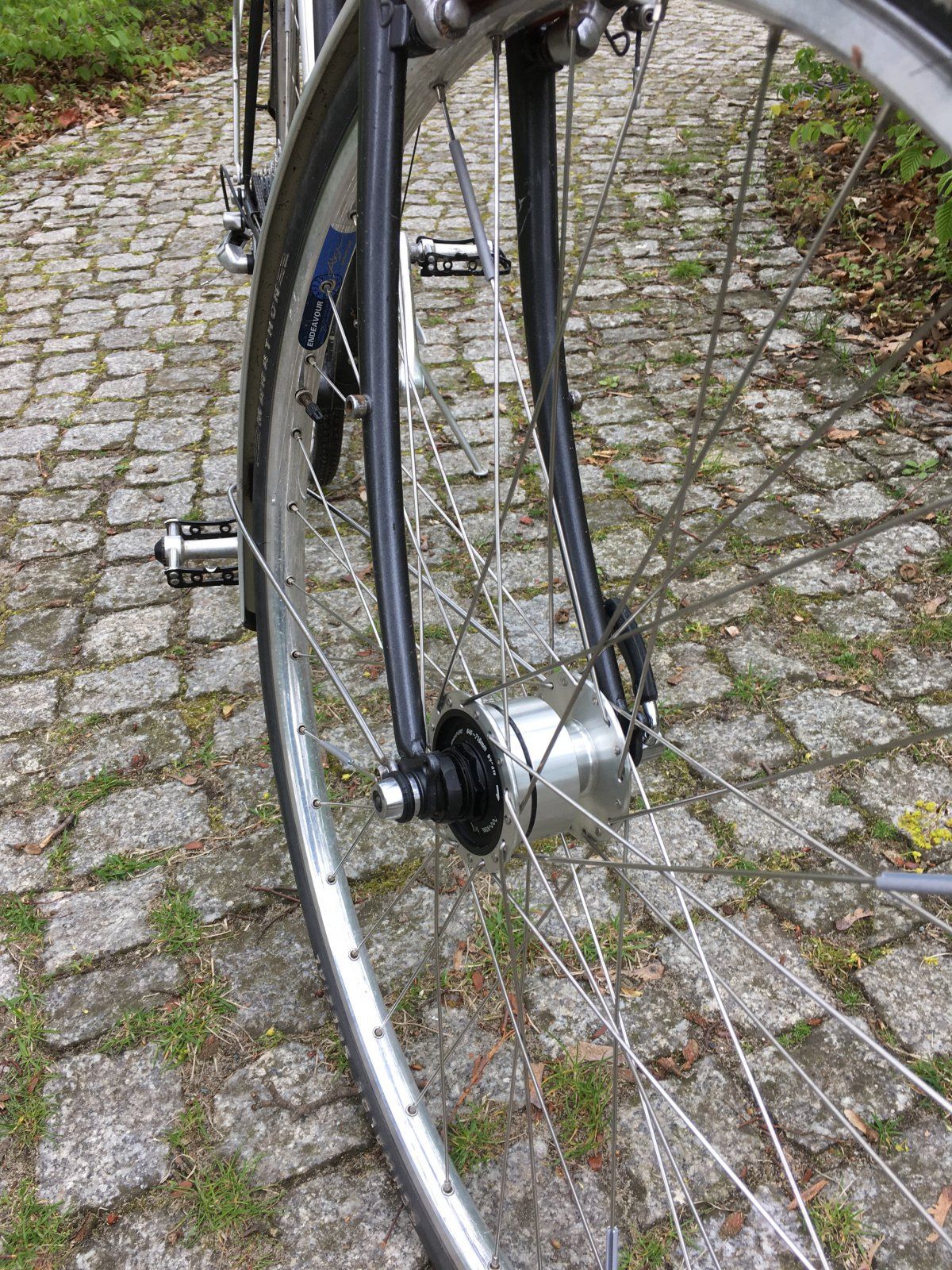

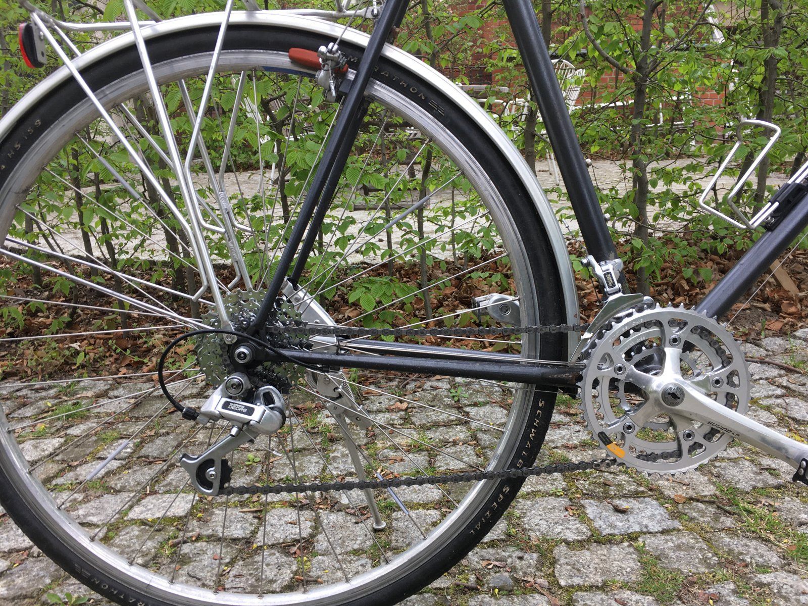

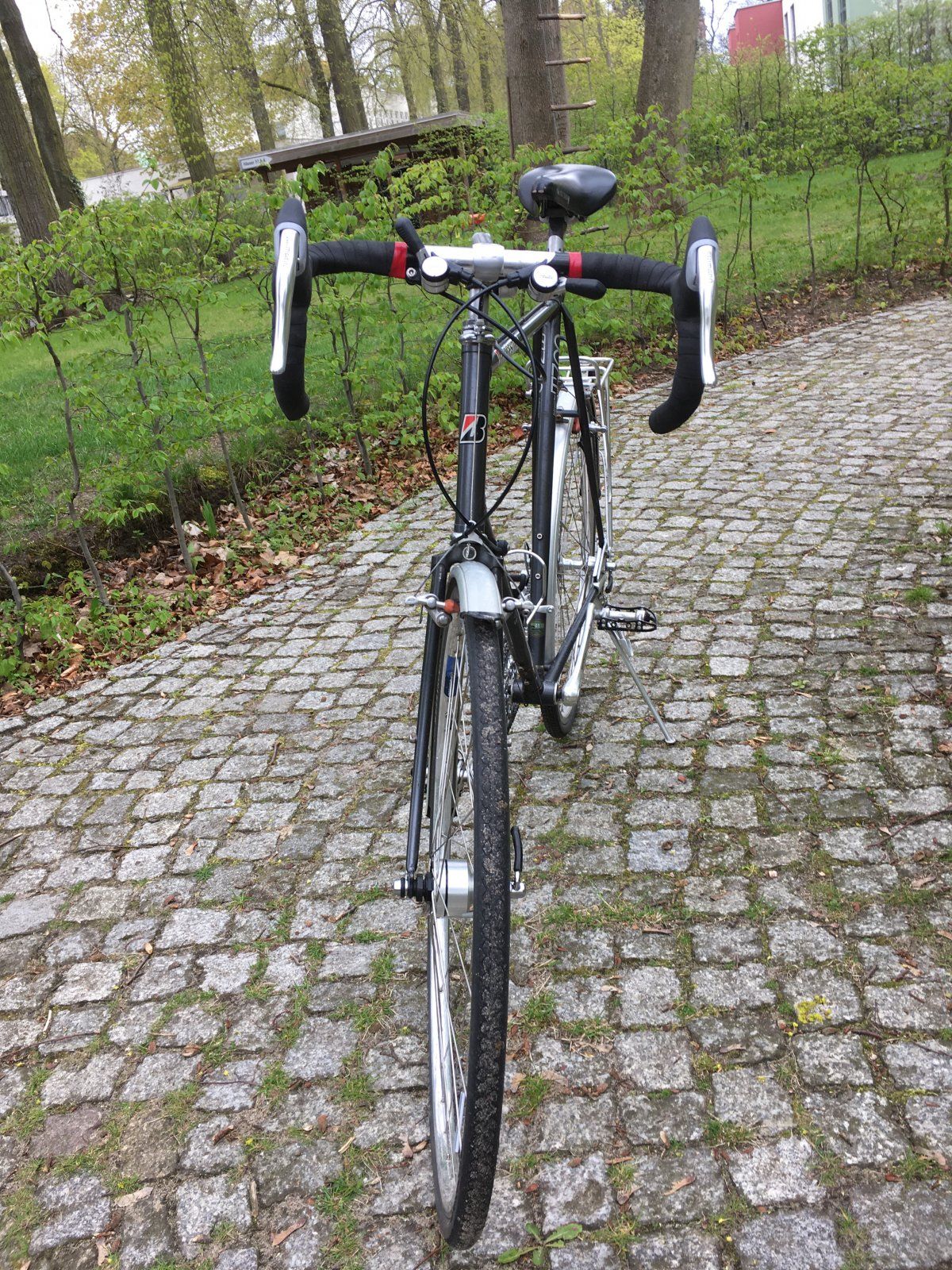

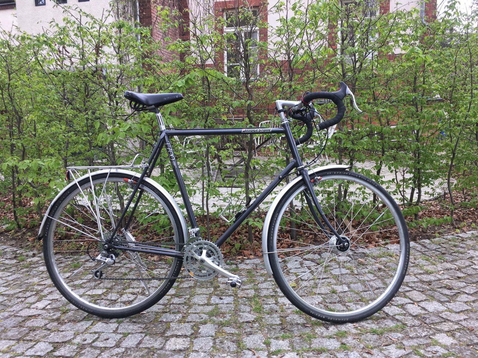

Moinsen,
wie versprochen hier ein paar Impressionen von den Umbaumaßnahmen am 63,5 cm T 700. Es ist ein Corona-Projekt mit meinem 19-jährigen Patensohn, d.h. es gab knappe Budgetvorgaben, es muss für ihn passen und er sollte möglichst viel selbst schrauben und lernen.
Deshalb 700c Laufräder (selbst eingespeicht vom künftigen Fahrer, zentriert von mir) mit hinten XT 732 Nabe, 7-fach SRAM Cassette 12-32 Z + PC 850 Kette, Schaltung Deore II MT 62, dito Daumenschalter (weil Index gewünscht war und Lenkerendschalter nicht behagten), Kettenblätter XT 46-36-26 und neues BB UN 55 Innenlager; vorne Shimano“Sport“ DH 3N72 Dynamo (Beleuchtung folgt: Bumm Eyc + Secula), Felgen Alesa Endeavour poliert, Marathons...alle Teile aus Lagerbeständen oder gebraucht besorgt.
Der serienmäßig ungünstig montierte Original Gepäckträger wurde modifiziert und zurückversetzt - jetzt sitzt er waagrecht, lässt der Bremse genügend Platz und bietet der Fahrer-Schuhgröße 48 bei Packtaschenbehang etwas mehr Freiraum...Neue Bremshebel und Beläge, neue Züge. Sonst ist alles original bzw. wie gekauft. Der Sattel war dabei und kommt irgendwann ab. Alle Teile wurden gereinigt und moderat von Hand poliert, die Lackpolitur und Versiegelung von einigen Roststellen erfolgt in Kürze. Der Rahmen wurde von innen konserviert.
Dem Youngster gefällt das Ergebnis, er ist offensichtlich stolz darauf und erste Ausflüge mit dem selbst er- und überarbeiteten Alteisen wurden positiv berichtet. Puh!;)
Ich hoffe, die Puristen sind nicht zu streng - mir jedenfalls hat das pragmatische Jugend-forscht-Projekt Spaß gemacht.
Cheers, Matthias
Übrigens: Die gesamte Original-Antriebsausstattung des 1985er T 700 mit Deerhead (Umwerfer vorne=Halfstep; Schaltwerk Superplate), Unterrohr Schalthebeln/Friktion, Kette+Schraubkranz, Kettenbätter 50-44-28...ist jetzt übrig - falls jemand Interesse hat, bitte melden. EDIT: inzwischen alles verkauft.

Moinsen,
wie versprochen hier mal ein paar Impressionen von den Umbaumaßnahmen am 63,5 cm T 700. Es ist ein Corona-Projekt mit meinem 19-jährigen Patensohn, d.h. es gab knappe Budgetvorgaben, es muss für ihn passen und er sollte möglichst viel selbst schrauben und lernen.
Deshalb 700c Laufräder mit hinten XT 732 Nabe, 7-fach SRAM Cassette 12-32 Z + PC 850 Kette, Schaltung Deore II MT 62, dito Daumenschalter (weil Index gewünscht war und Lenkerendschalter nicht behagten), Kettenblätter XT 46-36-26 und neues BB UN 55 Innenlager; vorne Shimano“Sport“ DH 3N72 Dynamo (Beleuchtung folgt: Bumm Eyc + Secula), Felgen Alesa Endeavour poliert, Marathons...alle Teile aus Lagerbeständen oder gebraucht besorgt. Der Sattel war dabei und kommt irgendwann ab.
Der serienmäßig ungünstig montierte Original Gepäckträger wurde modifiziert und zurückversetzt - jetzt sitzt er waagrecht, lässt der Breme genügend Platz und bietet der Fahrer-Schuhgröße 48 bei Packtaschenbehang etwas mehr Freiraum 😀...Neue Bremshebel und Beläge, neue Züge. Sonst ist alles original bzw. wie gekauft. Alle Teile wurden gereinigt und moderat von Hand poliert, die Lackpolitur und Versiegelung von einigen Roststellen erfolgt in Kürze. Der Rahmen wurde von innen konserviert.
Dem Burschen gefällt das Ergebnis, er ist offensichtlich stolz darauf und erste Ausflüge wurden positiv berichtet. Puh!
Cheers, Matthias
An dem deerhead-Kram insbesondere den shiftern hätte ich ggf Interesse.
Wie habt ihr die Schalthebel montiert?
Das ist kein Hexenwerk, da die Schellen beim Deore (DX) Hebel aus Stahlblech gefertigt sind. Die lassen sich einfach etwas aufbiegen und über den Lenker schieben, dann wieder zubiegen und etwas längere Schrauben (M5) verwenden - schon passt es.
Und es lässt sich ganz gut schalten (bei ausreichender Fingerkraft...).
Cheers, Matthias

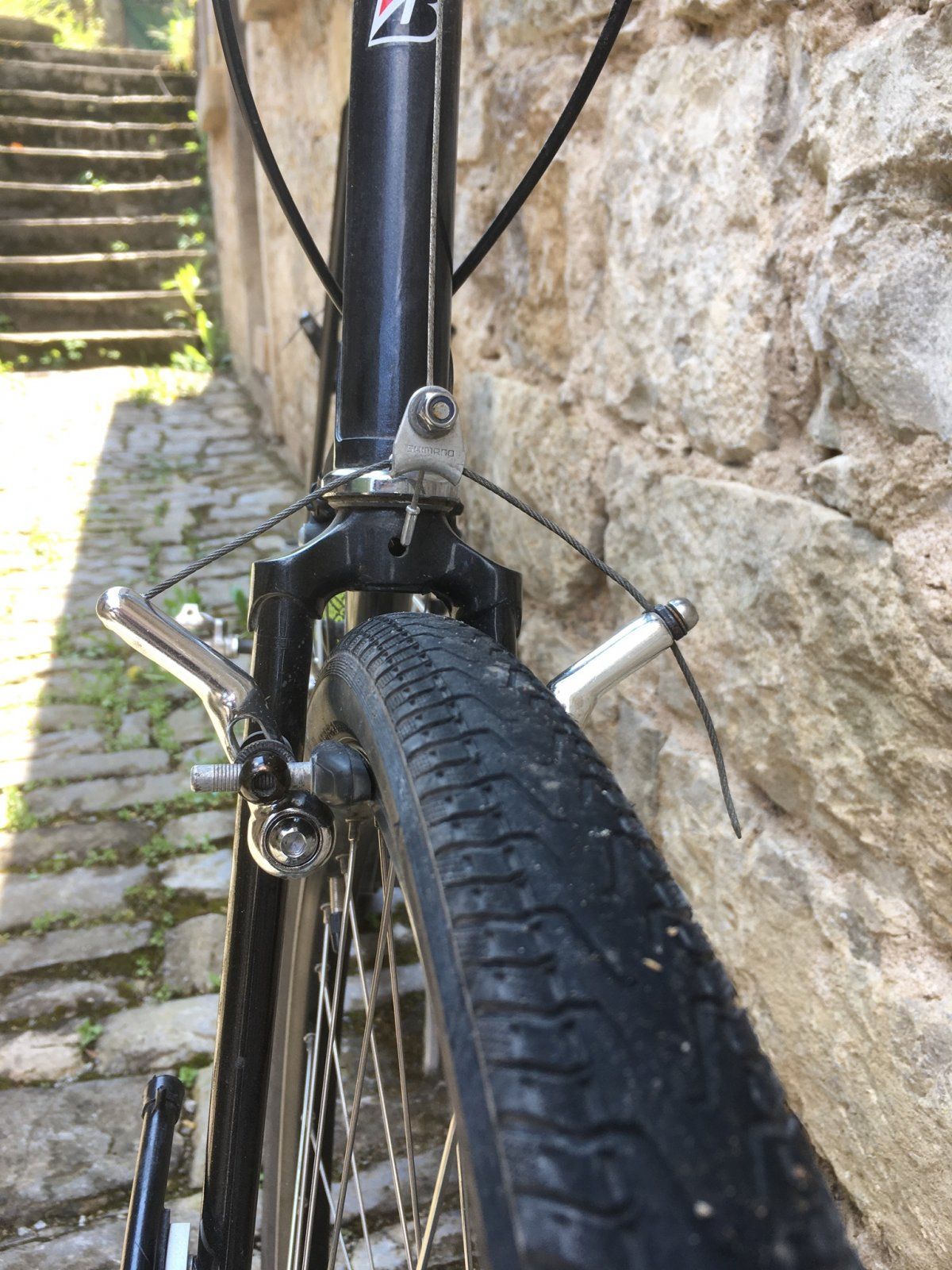

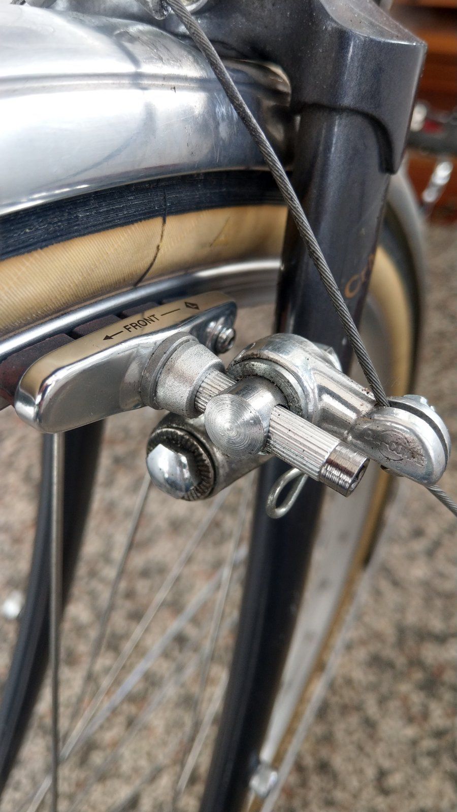

Für mein T700 habe ich neulich ein Paar Cantileverbremsen gefunden, mit welchen ich den Schrägstand der Klötzchen, an der 28“ Felge eliminieren konnte.
Laut Veräußerer sind die Cantis von DiaCompe. Nicht zu verifizieren allerdings, da ohne Aufdruck und erfolgloser Recherche im www.
Die Bremsstempel, jedenfalls lassen sich senkrecht zur Felge einstellen.
Durch den langen Hebelarm und der Nähe der Klötze zum Drehpunkt sehr bissig, mit den KoolStop Belägen.
Wie früher schon mal geschrieben, gelingt Umbau von 27“ auf 28“ Zoll Felgen mit manchen Cantileverbremsen. Mit anderen allerdings nicht.
Anhang anzeigen 941166Anhang anzeigen 941165
die bremsen gab es unter unterschiedlichen namen, ich meine z.b. acor, point, shogun etc..

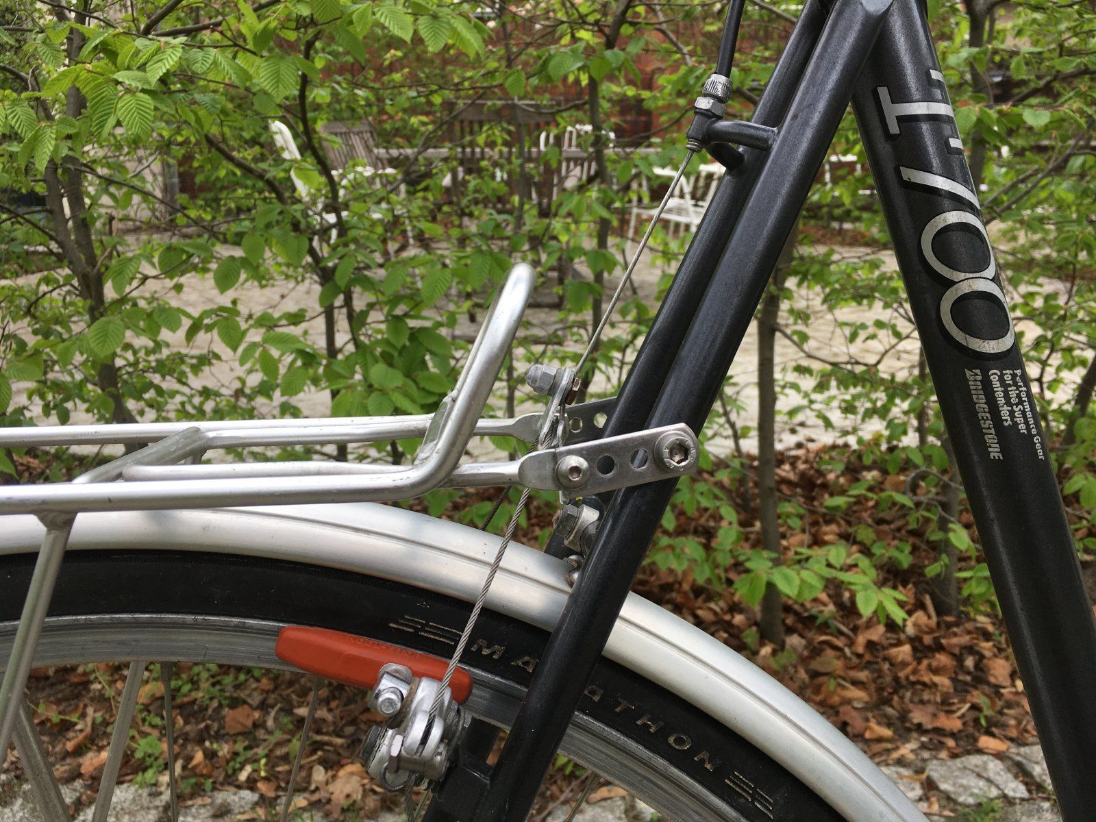

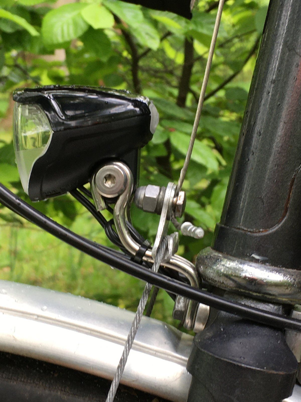

Licht Montage am T 700
Der serienmäßige Edelstahl-Halter von BuM lässt sich ganz passabel unter dem Canti-Seildreieck hindurchbiegen...falls das für jemanden hier interessant sein sollte.

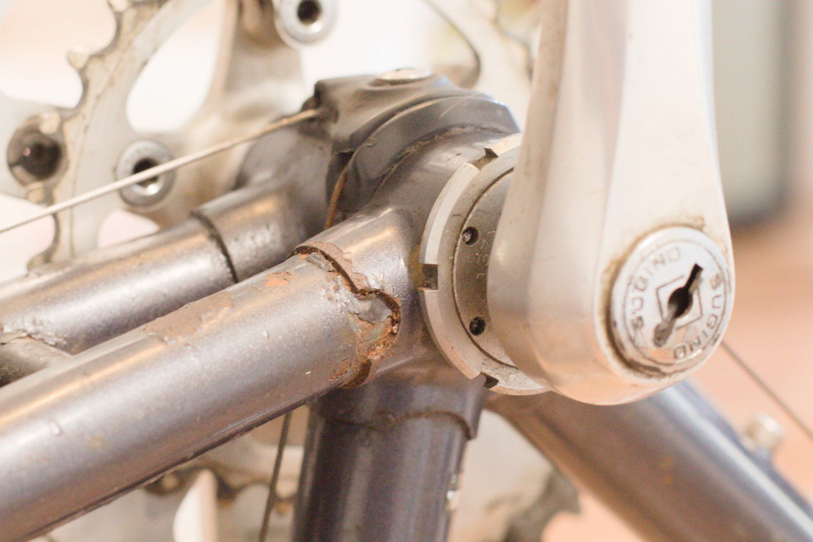

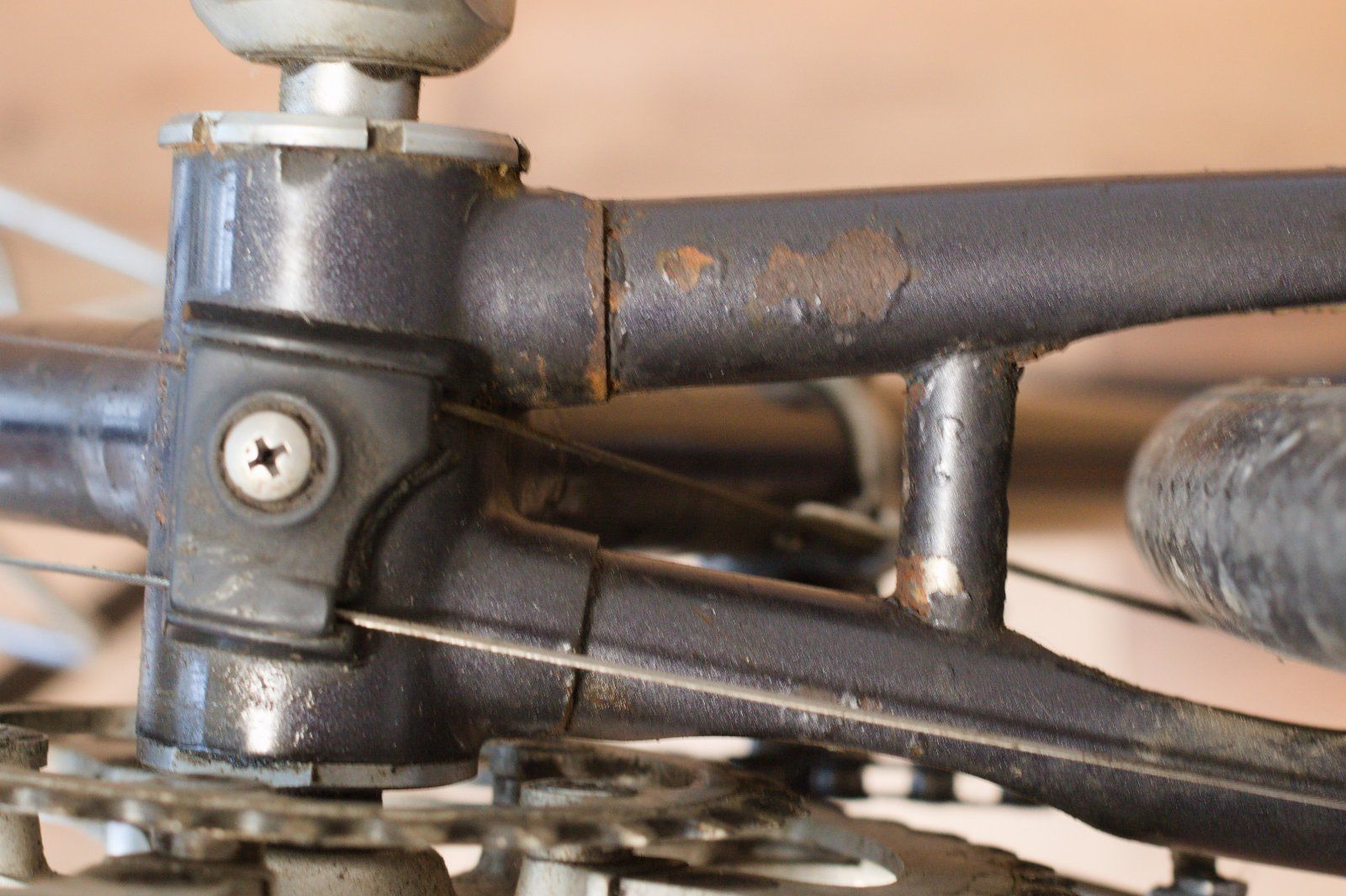

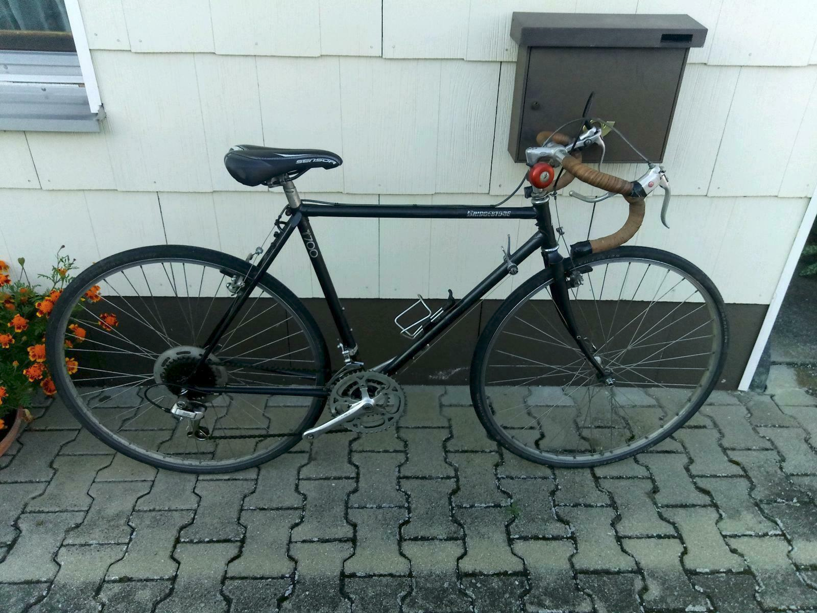

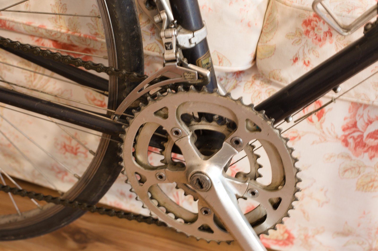

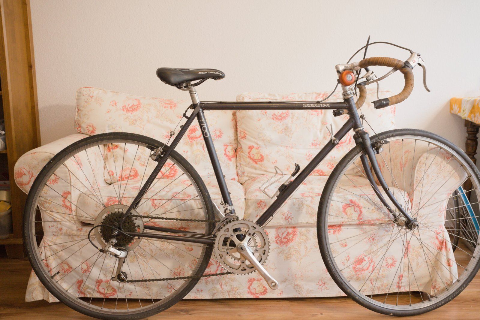

Gute Nachrichten! Wieder ist es einem mutigen Südhessen gelungen, ein armes Fahrrad aus den Fängen bayrischer Fahrradscheunen-Kerkermeister zu befreien und in einer Nacht-und-Nebel (okay...eher Sonne und Wolken...) Aktion in seine neue Heimat zu überführen!
Hier ein Paar Bilder. Sieht alles erstmal gut aus, nur der Rost im Bereich Tretlager-Unterstreben macht mir etwas Sorgen. Der Unterwegs zwecks Übergabe weiterer, zu befreiender Fahrradteile, getroffene Forumsfreund meinte zwar, nach kurzem Blick "nicht so wild" - aber so kanns natürlich nicht bleiben...
Schaltung ist 3x7, Rahmenschalthebel sind 105er indexiert. Steuersatz hat Spiel, muß ich erst noch machen bevor ich mal Probefahren kann
Die Sugino Kurbel ist eine echte Half-Step (plus Granny) und auf dem Umwerfer steht sogar, das er für Half-Step gedacht ist...!

Die Sugino Kurbel ist eine echte Two-Step (plus Granny) und auf dem Umwerfer steht sogar, das er für Two-Step gedacht ist...!
Anhang anzeigen 992793Anhang anzeigen 992790Anhang anzeigen 992791Anhang anzeigen 992792
Tretlager Welle scheint nicht korrospndierend zur Kurbel
