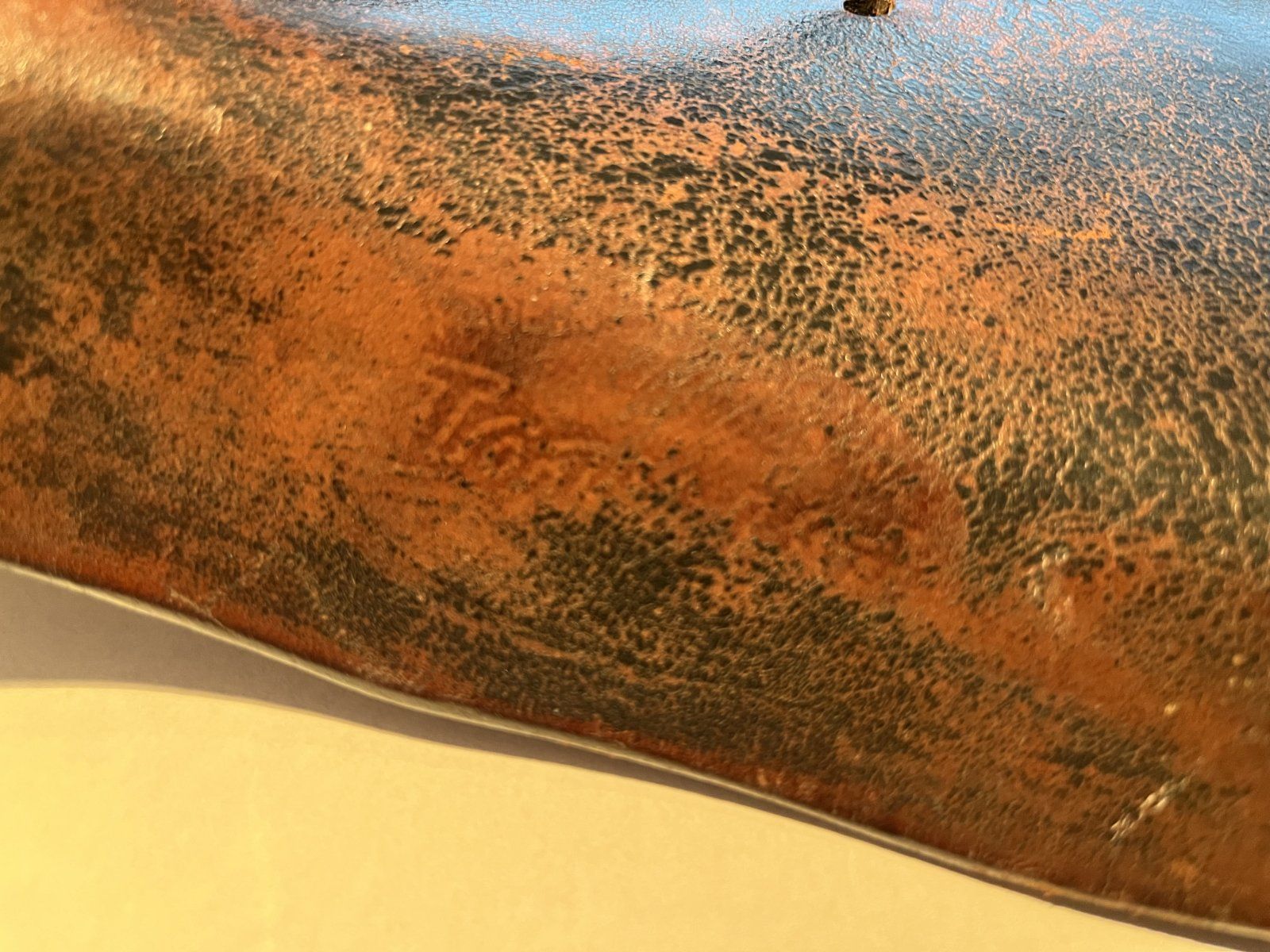

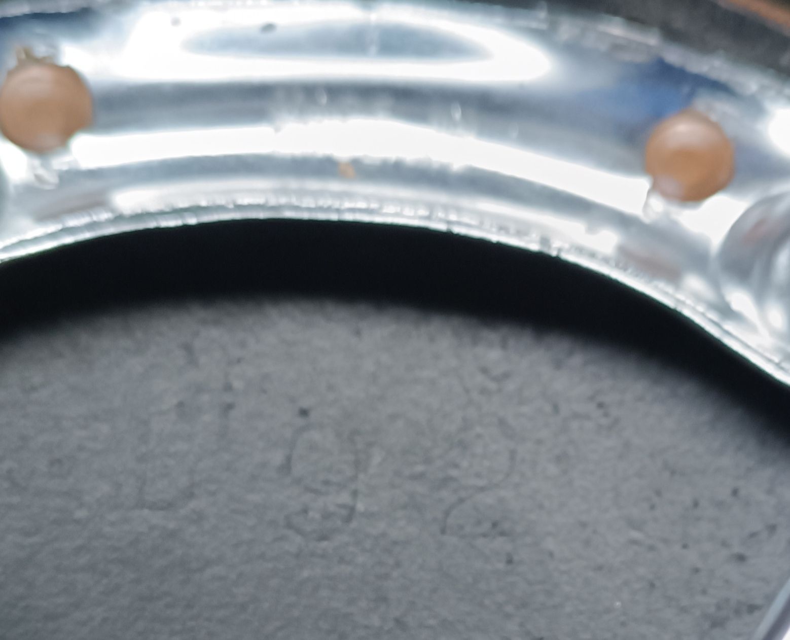

Ich habe es unten leicht gefettet. Jetzt meine ich unter dem "Made in England" auf dem Leder eine "B92" zu entziffern. Jahreszahl oder Charge?
Diue Gestelle gibts in Chrom und Kupefer parallel. Ich wollte mal einen Professional im Laden kaufen. Da gabs aber nur Vollkupfer, das wollte ich nicht. Da habe ich einen mit Chromschienen bestellt. Nach ein paar Wochen Wartezeit konnte ich das gute Stück gegen viel DM auslösen.
Auch schön.
Gehe davon aus das diese Nummer einem prage oder Stanzwerkzeug zugeordnet ist
So kann man bei der Kontrolle schnell erkennen welches Werkzeug verschlissen is
Lass mich aber eines besseren belehren

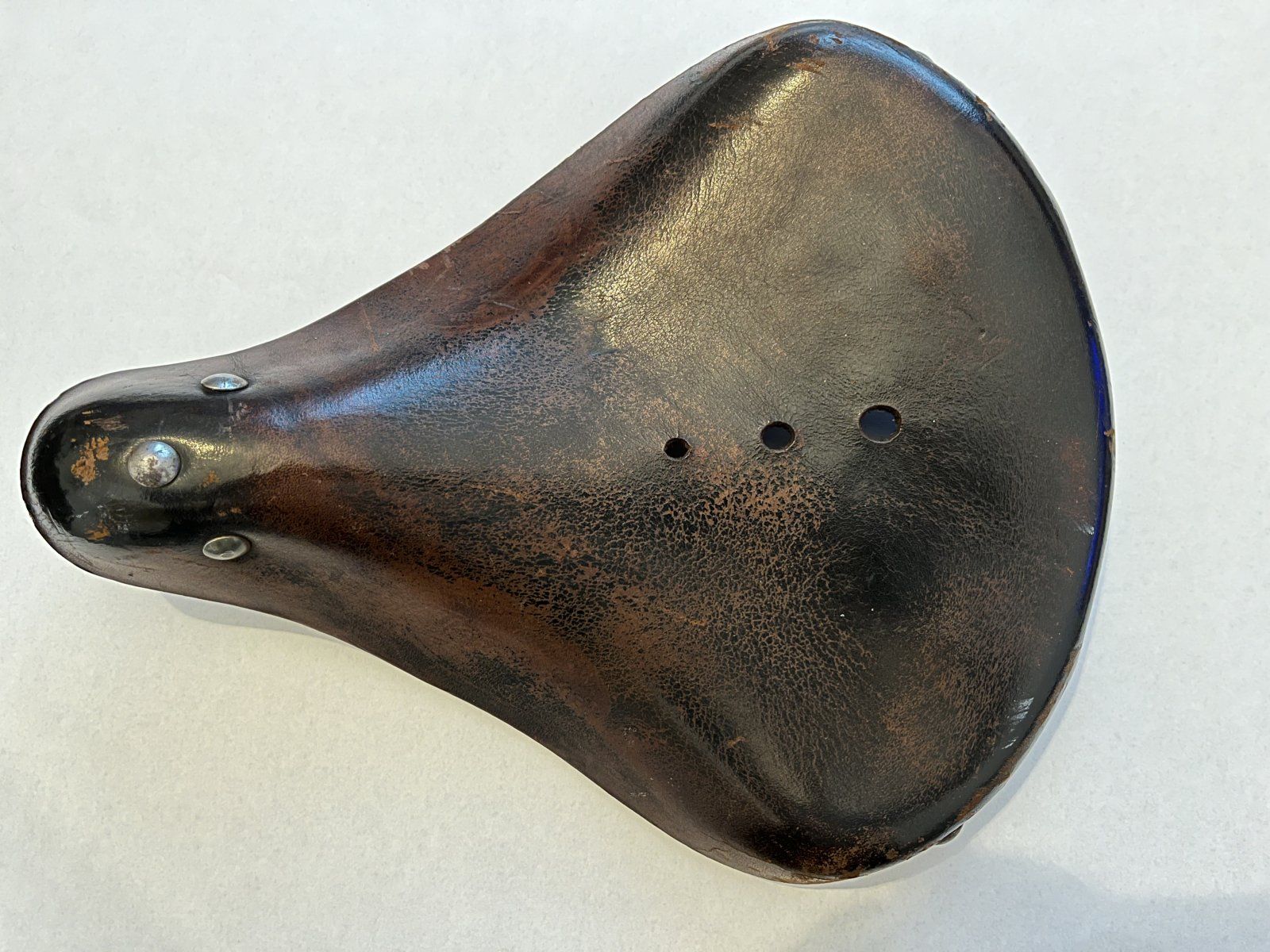

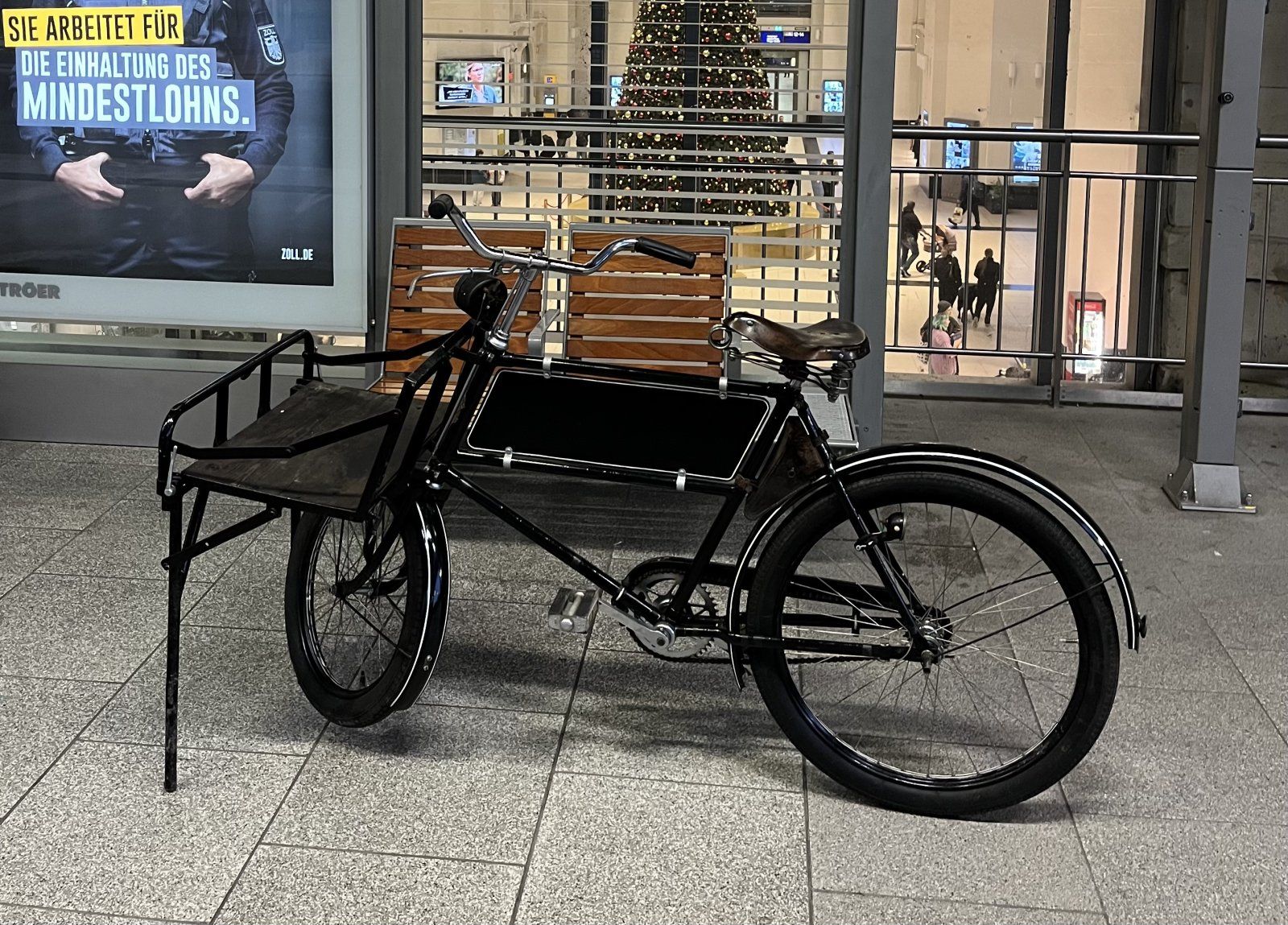

Vor kurzem habe ich mir ein altes Transportrad zugelegt; es stammt aus den 1930ger Jahren, ist in einem sehr gutem Zustand und weitesgehend Original; auch wohl der Sattel und die Rahmentasche und dazu habe ich Fragen.
Der Sattel scheint in sehr gutem Zustand zu sein.
Das Gestell habe ich demontiert; dies wird mit Chrompolitur zu altem Glanz gebracht.

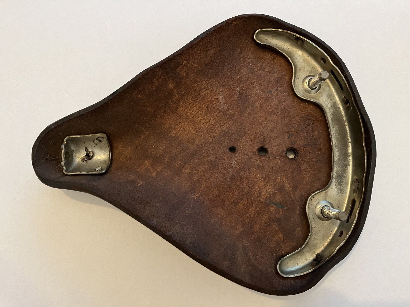

Und der Sattel: sollte dieser nur von unten gefettet werden (Brooks) oder auch in Form gebracht werden ? Ich bin nicht einmal sicher, ob eine Reinigung, unten und oben, erforderlich ist.

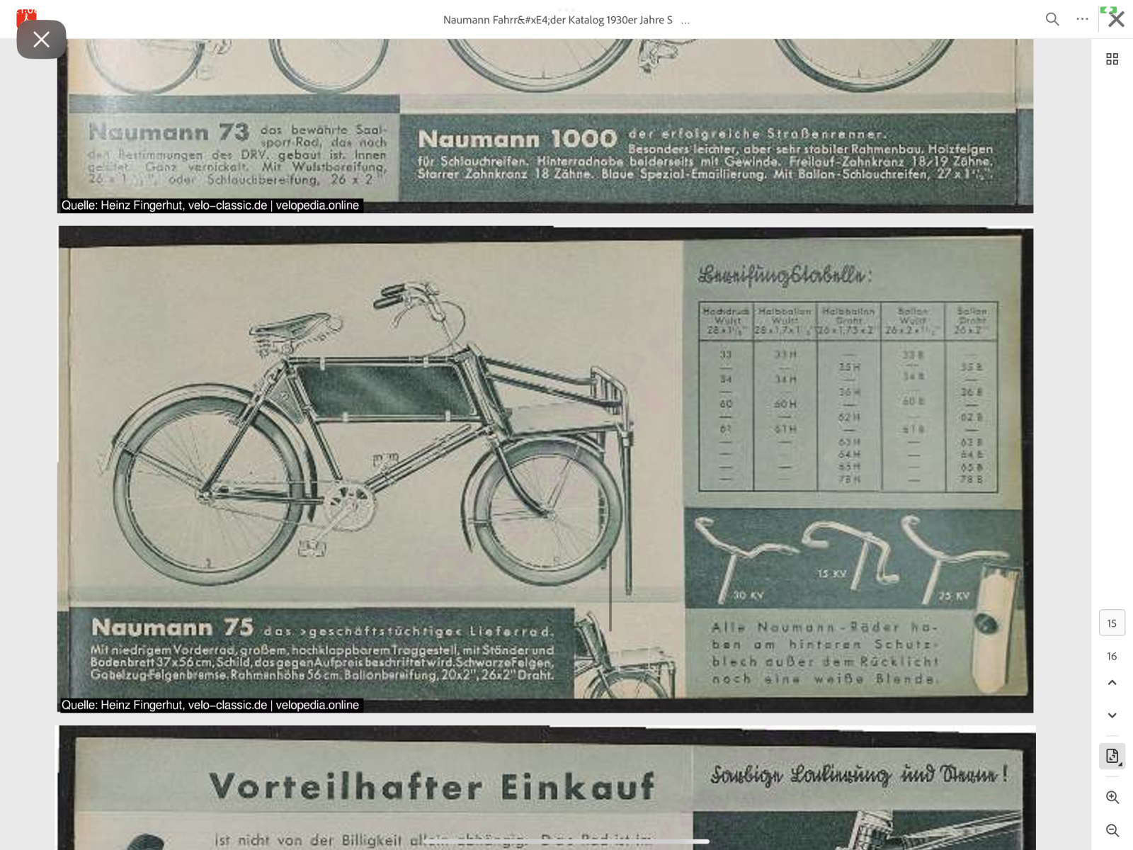

Hat einer von euch eine Idee, wer der Hersteller des Sattels war ?

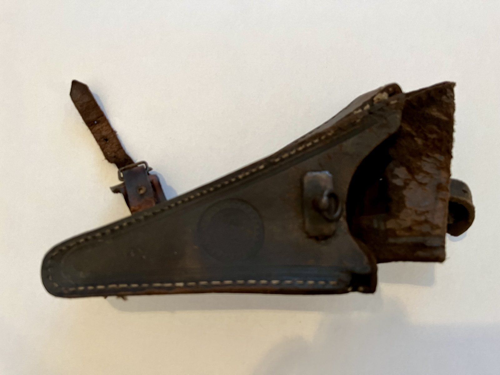

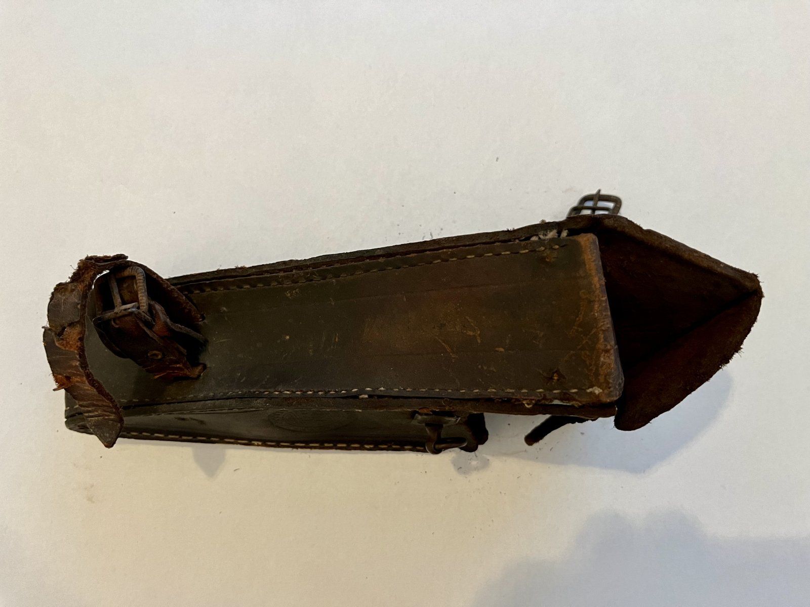

Die Rahmentasche ist einem nicht so gutem Zustand.
Da muß wohl ein Sattler Hand anlegen, weil ein Teil des Deckels fehlt und eine Bestigungslasche angerißen ist, oder ?
Kann ich Tasche vorab reinigen/waschen, wieder in Form bringen und wachsen ?

Auf jeden Fall braucht die Satteldecke Nahrung ,sprich Lederfett ,aber nur verhalten auftragen auf der Unterseite,muss nicht das teure Brooks Fett sein
Schuhcreme is für Schuhe und nicht für Kernleder
Gutes Fett findest du unter Reitzubehör
Bei der Tasche würde ich nach Ner intakten suchen,ein Sattler hat auch seinen Stundensatz
Also hat der Sattel wohl die Originalform.

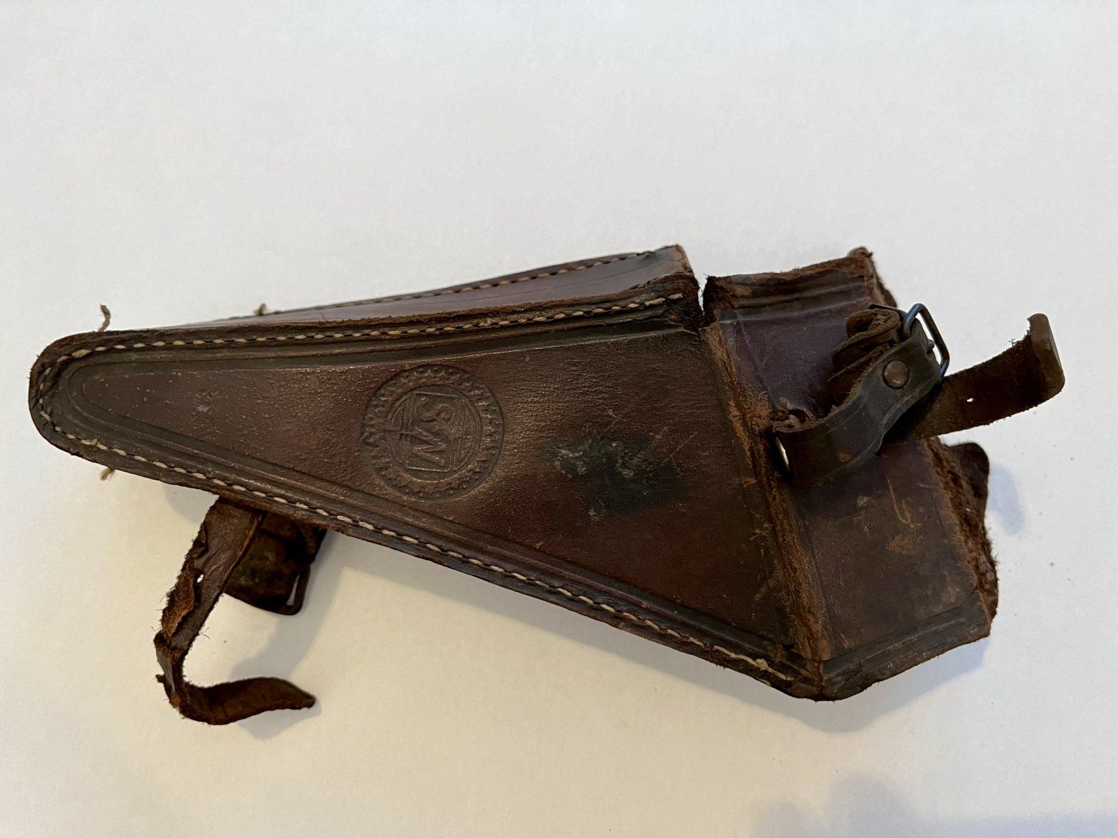

Die Tasche würd ich gerne instandsetzen, sie trägt die Seidel & Naumann Prägung.

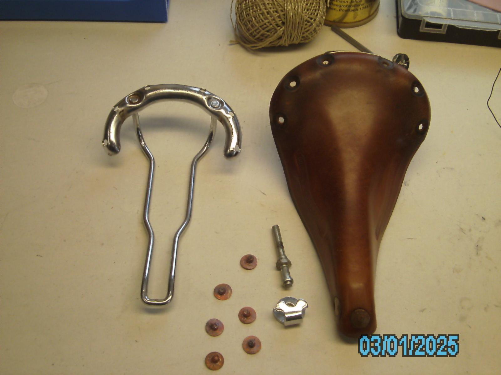

Nachdem ich aus diesem fantastischen thread schon sehr viel gelernt habe, z. B. für einen "verregneten" Brooks erfolgreich die "Wasserkur" gemacht und ihn so wieder in die richtige Form bringen konnte, stehe ich jetzt vor einem für mich unlösbaren Problem:
Bei dem einem Brooks professional war das Leder völlig fertig, der andere hatte einen Gestellbruch. Deshalb wollte ich versuchen aus dem intakten Gestell des einen und der intakten Lederdecke des anderen einen einzigen, intakten Sattel zu machen- also klassisch "aus zwei mach eins".
Das Herausfräsen der alten Nieten habe ich zwar so vorsichtig wie möglich mit ganz feinem Zahnarztwerkzeug vorgenommen, aber der Schaft ist jetzt einfach zu kurz um sie nochmals zu verwenden...
Auf meine Anfrage per email nach neuen Nieten hat Brooks nun leider geantwortet, dass eine Abgabe dieser Nieten mit 16,5mm Kopfbreite und 6 mm Breite des Nietdorns nicht möglich sei.
Da ich leider nicht über eine Drehmaschine verfüge um die Nieten aus einem entsprechenden Kupferstab zu fertigen und alle meine Suchen im Netz nach einer Quelle für diese Nieten vergeblich waren, wollte ich fragen ob vielleicht jemand hier im Forum eine Quelle für solche Nieten kennt?
Viele Grüße und Euch allen einen guten Start in 2025
Robert
Kupfer ist ja sehr gut formbar, auch kalt. Vielleicht kannst Du Dir ja Nieten selbst anfertigen, aus dickerem Draht im Durchmesser von den Löchern im Sattel. Guck Dir das mal zur Ideenfindung an, interessant für Deine Zwecke wird es ca. ab Minute 6:
Es gibt auch noch ein anderes Video, wo gezeigt wird, wie man erst einseitig einen Kopf formt, habe ich jetzt auf die Schnelle nicht gefunden...
Hier (Video nicht hier einsehbar):
Copper forged rivets in 3 minutes

Mir ist so, als wenn man diese Nieten in der Bucht erwerben kann. Mir steht das auch noch bevor. Aus zwei macht eins.

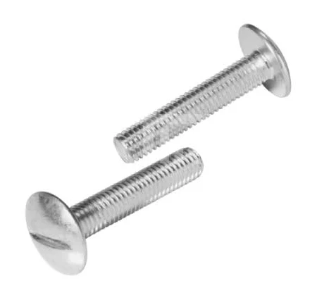

Die Idee mit den Schlossschrauben könnte in die richtige Richtung gehen. Nur passen diese gerade nicht, weil der 4kant eine entspr. Gegenform braucht, damit der Kopf auch wirklich am Leder anliegt. Der 4kant könnte sich zwar auch ins Leder einarbeiten, aber die damit beabsichtigte Verdrehsicherung ist dann futsch. Zum festhalten gibts ja auch nix.
Besser sind da z.B. Becherschrauben. Die haben einen breiten flachen Kopf und eine Werkzeugaufnahme.
