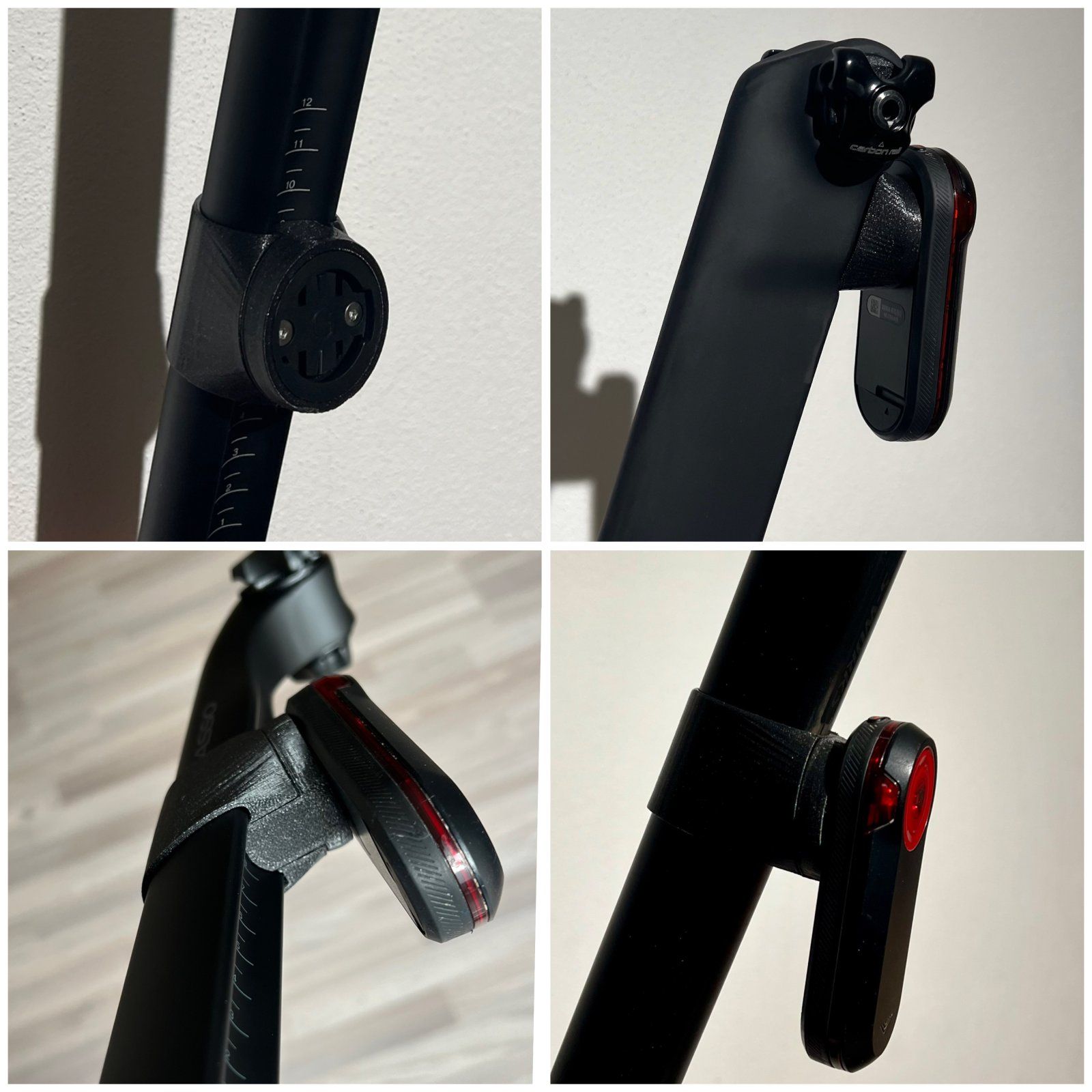

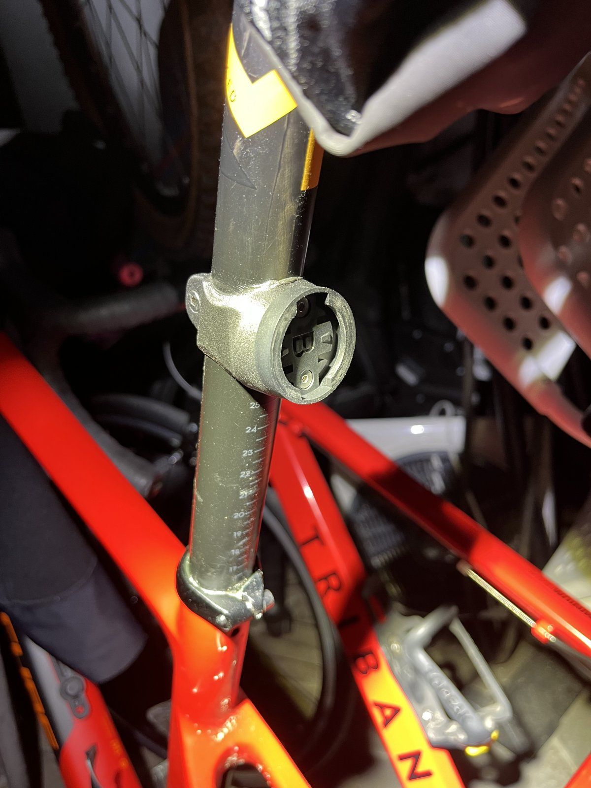

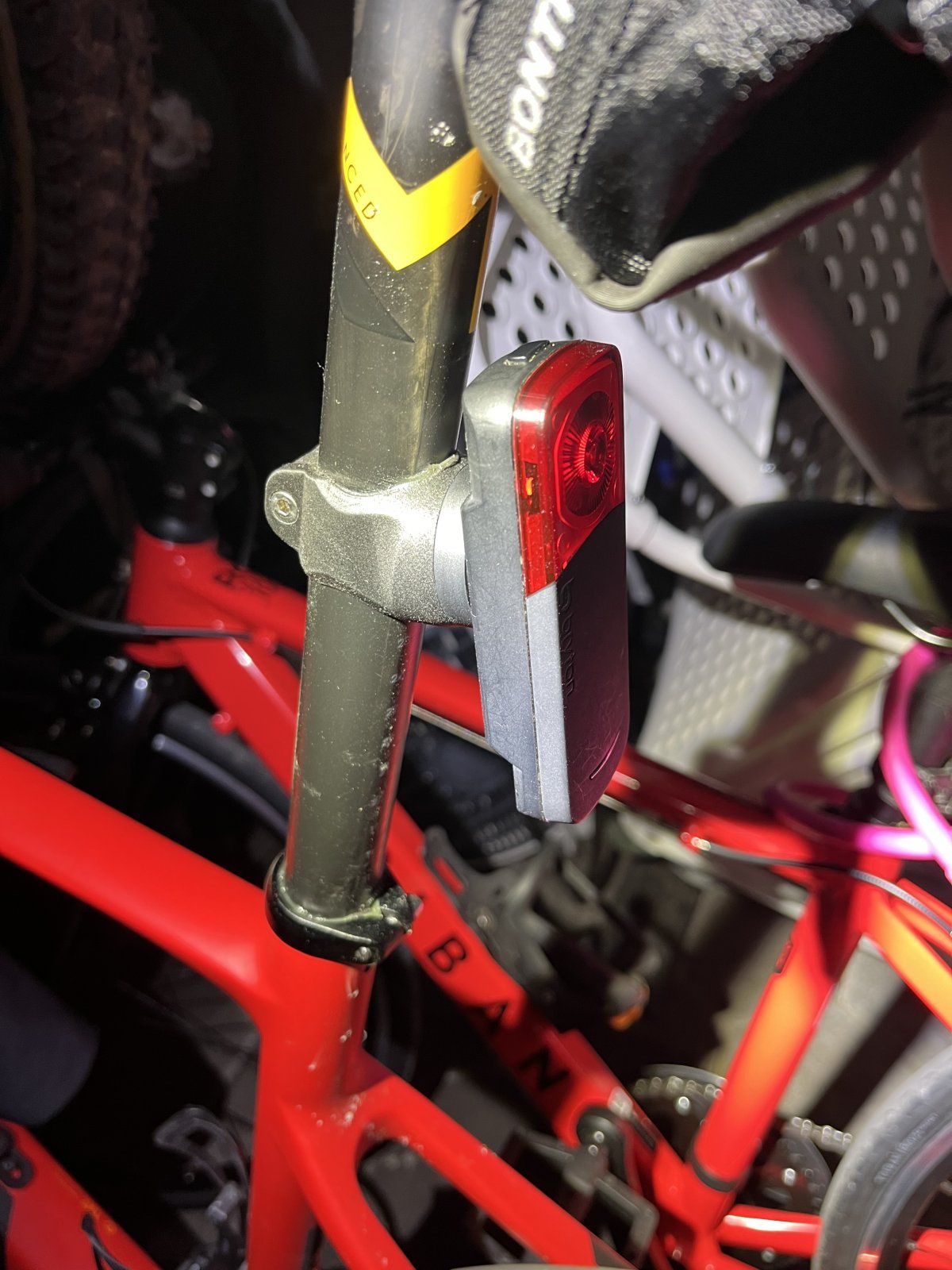

Kennt jemand zufällig eine alternative Halterung für das Bryton? Die originale ist okay, für Asphalt auch ausreichend, Offroad (CX & Gravel) leider nicht. Die Halterung verdreht sich ständig (Sattelstütze 27,2mm, rund, Carbon).
In deutschen Shops habe ich nichts gefunden, außer die für Garmin (90° versetzt) oder bei ali (nicht mein Fall).
Oder kennt jemand einen Trick um das Verdrehen zu verhindern?
Habe mir die folgende besorgt ( Email kann ich weitergeben)
Damit hat das Verdrehen ein Ende.
Kann meine Halter auch für Bryton anbieten. Hab da einige Prototypen getestet und kann die alle auf Bryton Insert ändern.
Hab die Woche wieder eine 100km Gravelrunde mit dem Grizl gedreht(runde Sattelstütze) und da verdreht sich nichts, da der Halter durch 2-teilige Design gegen die Stütze presst.
