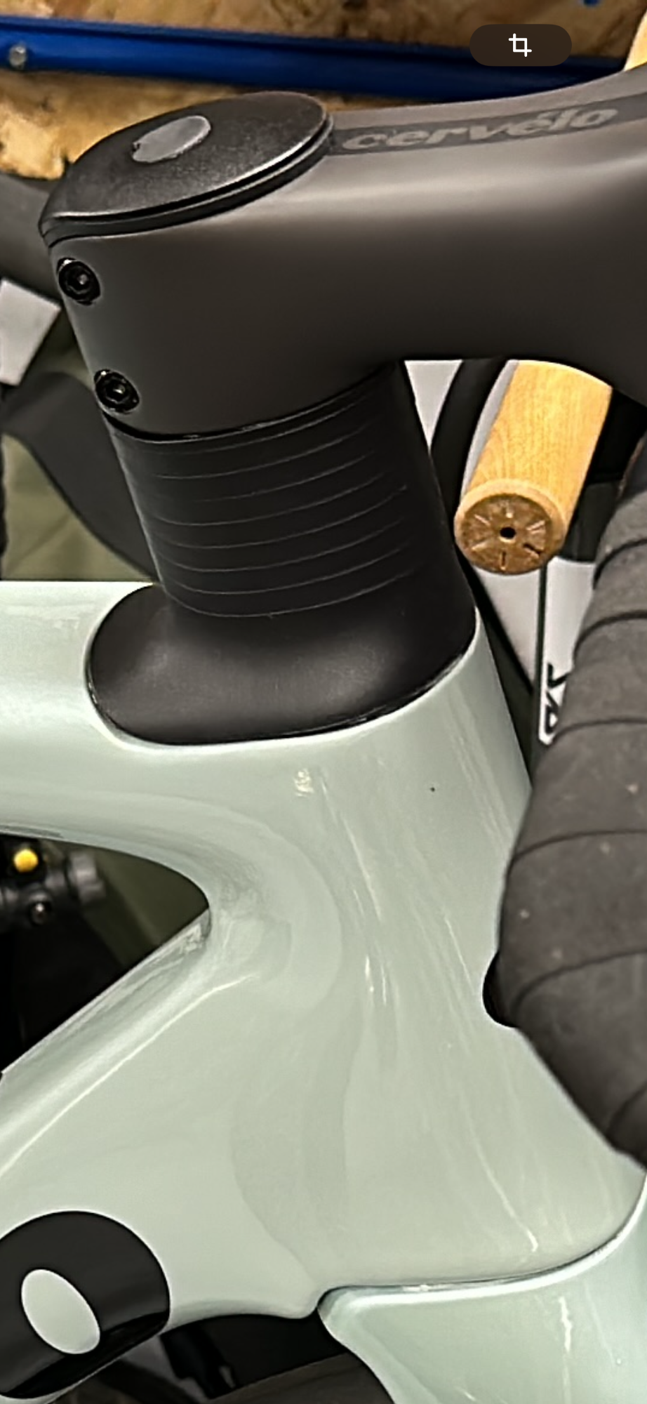

Hast du ein Bild deines Rades zur Hand? Rechnerisch würde das bei deinen Angaben eine Spacer- + Steuersatzhöhe von 70mm bedeuten.
Hab alle mitgelieferten Spacer drinnen, insgesamt Spacer 4cm, die untere Kappe 22mm.
Damit aktuell 75mm Überhöhung bei 100mm Vorbau. Sollte der Speck am Bauch weniger werden, dann darf 1cm Spacer raus, und 110mm Vorbau rein laut Fitting :-)
