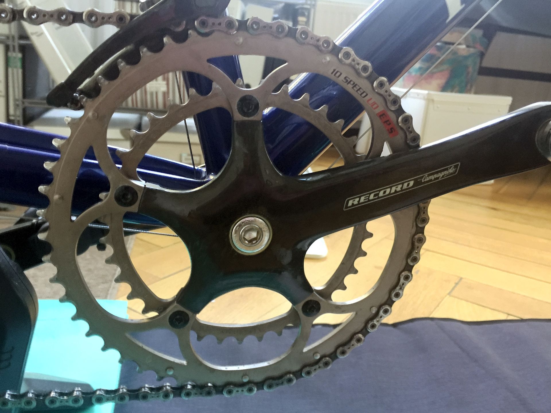

Mein RR besteht aus einem Principia 700 Rahmen (BJ 2001 oder 2002), mit Campagnolo Record 10-Speed Carbon Titan Teilen von 2004 ausgestattet.
Ich war bis heute immer stolz darauf gewesen, dass ich noch nie unerwünschte Geräusche mit Bezug zum Tretlager gehabt hatte. Für meine heutige Tour (die letzte Frischluft-Ausfahrt ohne Auffälligkeiten liegt knapp 2 Wochen zurück) hatte ich das Velo vom Tacx NEO Trainer befreit und das Hinterrad montiert:
Bereits auf den ersten Metern fiel eine üble Folge von Knack-Geräuschen aus der Mitte des Bikes auf, abhängig von der Tritt-Frequenz, unabhängig vom Ritzel hinten und vom Kettenblatt vorne. Je mehr Last, desto lauter die Geräusche.
Nach meiner laienhaften Einschätzung müsste das auf das Tretlager hindeuten:
Tretlager und Steuersatz sind die beiden einzigen Baugruppen, an die seit 2004 (jaja, ich verdiene dafür wohl zurecht eine Ansage) nie Hand angelegt worden war.
Zurück montiert auf den NEO ließ sich das Geräusch in etwa reproduzieren - es war mir wohl deshalb nicht aufgefallen, weil ich auf dem Trainer immer mit Ohrstöpseln und Musik fahre.
Jetzt zu meinen zahlreichen Fragen an die Expertenrunde hier:
Gibt es bei meinem Tretlager Record 2004 (siehe Bild) eine Chance irgend etwas durch Reinigen und Fetten zu bewirken - oder ist das so ein gedichtetes Patronen-Teil, das man en bloc tauschen müsste?
Für mich ergibt sich daher die Überlegung, da ich derzeit kein Tretlager-Werkzeug besitze (und auch noch nicht genau weiß, was ich dafür bräuchte) - zum Velo Händler bringen und für unbestimmte Zeit auf das RR zu verzichten (im Frühjahr sind vermutlich alle RR-Werkstätten mit Aufträgen gesättigt) - oder zurück auf den Tacx NEO und mit Ohrstöpseln und lauer Mucke solange die Geräusche überdröhnen und indoor weiter fahren bis bestellte Werkzeuge und Ersatzteile/Tretlager bei mir eingetroffen sind - und dann selber machen?
So sehr ich meinem örtlichen Dealer den Umsatz gönne - es juckt mich irgendwie schon das selbst zu machen. Beim Schrauben bin ich tendenziell furchtlos, nur am Tretlager war ich bislang noch nicht dran...
Brauche ich für mein 2004er Modell einen speziellen Kurbel-Abzieher, oder geht das per Design über die Inbus-Schraube in der Kurbel? Für meine 2004er Record Gruppe konnte ich leider keine Dokumentation mehr finden.
Welche Werkzeuge bräuchte ich zum Ausbauen des Innenlagers? Kann mir jemand sagen, ob ein Principia 700 Rahmen ITA oder BSA Gewinde hat?
Fragen über Fragen... für alle hilfreichen Hinweise bin ich Euch sehr dankbar!

Re: Campa Record 2004 Tretlager - Bitte um Trost und Lebenshilfe!
Du brauchst:
Normalen Kurbelabzieher zum Eindrehen in das Gewinde der Kurbel.
Zur Demontage der Lagerpatrone dann das gleiche Werkzeug wie zum Lösen des Kassetten-Verschlussrings.
Die Patrone kannst du öffnen und die 3 Rillenkugellager (2 kleinere rechts und ein größeres links) abschlagen, neu bestellen und wieder auftreiben. Dann hast du für unter 20 € wieder lange Zeit Ruhe.
Wenn das Geräusch unter Last auftritt und drehzahlabhängig ist, dann wird dafür zuletzt der Rahmen verantwortlich sein können.
Ich würde zunächst mal die Kette vom Kettenblatt nehmen und durch drehen an der Kurbel prüfen, ob das Innenlager irgendwelche
"rumpeligen" Geräusche macht. Falls da nichts feststellbar ist, als nächstes die Pedale prüfen.
Solche Geräusche lassen sich schwer über die Akustik lokalisieren, das muss nicht das Tretlager sein. Weil du ja auch das Hinterrad gewechselt hast: Schmier mal etwas Montagepaste auf die Kontaktstellen des Schnellspanner.
Beim schmieren der Kontaktstellen der Schnellspanner, auch ruhig mal die Sattelstützenklemme mit bearbeiten. War bei mir die ursache für´Knacken während der Fahrt. Hab mich fast dusselig gesucht. :rolleyes:

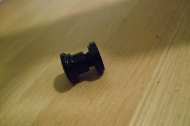

Zu allem Überfluss habe ich es auch noch geschafft trotz mäßigem Krafteinsatz (8 Nm) eine der Kettenblattschrauben zu überdrehen. Eine Web-Recherche förderte dann zutage, dass dies bei diesen Campa-Teilen ein häufiges Problem zu sein scheint!
Bislang ist mir leider noch nicht gelungen eine Bezugsquelle für passende Schrauben in schwarz FC-RE103 und FC-RE110 (oder Alternativen dazu) zu finden...

Ist halt weiches Alu. Von Stronglight gibt's erschwinglichen Ersatz.
Super - vielen Dank für den Hinweis!
Weißt Du zufällig wie die passenden Teile heißen würden?
Für diese schöne Kurbel bitte nur Originalteile. Die Bestell-Nr. bei Campa für diese KB-Schrauben ist FC-SR200.
Werden diese "überdreht", ist übrigens selten das Material Schuld. Es fängt damit an, daß die Schrauben montageseitig oftmals "trocken"
montiert werden. Das ist immer falsch, weil dadurch genau diese hier monierten Geräusche entstehen können.
Diese Schrauben also - wenn man sie schon in der Hand hat - niemals ungefettet einsetzen.
@Derailleur : Irgendwo müßte ich noch eine dieser Originalschrauben haben, weil ich unlängst neue fürs Titan-Pinarello gekauft hatte.
Da ist bestimmt noch eine übrig.
Für diese schöne Kurbel bitte nur Originalteile. Die Bestell-Nr. bei Campa für diese KB-Schrauben ist FC-SR200..
:cool: Vielen Dank - danach werde ich mal die Augen auf halten.
Bisher hatte ich gesucht nach Spezifikation gemäß Anhang.
Werden diese "überdreht", ist übrigens selten das Material Schuld. Es fängt damit an, daß die Schrauben montageseitig oftmals "trocken" montiert werden. Das ist immer falsch, weil dadurch genau diese hier monierten Geräusche entstehen können.
Lektion gelernt - vielen Dank! Ich kann aber nicht ausschießen, dass meine Kettenblätter 2004 (sic!) trocken montiert worden sind - seither hatte ich daran nicht gerührt - und die Schrauben jetzt natürlich gefettet montiert.
8 Nm - ist das dafür angemessen oder zu viel?
Ich würde sehr gerne versuchen Dich mit Geld davon zu überzeugen mir diese zu überlassen!

Die von Dir erwähnte Bestell-Nr. bezieht sich wohl auf eine einzige Schraube,
während meine Nr. den ganzen Satz aller KB-Schrauben beinhaltet.
Ich sehe heute abend mal nach, ob ich noch eine Schraube am Lager habe.
Bei der fehlenden Schraube handelt es sich aber nicht um die "versteckte",
die sich hinter dem Kurbelarm befindet, oder ?
Thnx!
Fein - sehr gerne!
Nein - eine der vier anderen.
Es müßte sich um diese Schraube handeln (rückseitig mit Schlitz !, vorne Torx):
Es paßt übrigens keine andere "übliche" KB-Schraube irgendeines Fremdherstellers.
Das hat Campa schlau gemacht.
Vergleiche mal anhand einer demontierten Schraube. Wenn die paßt, schicke mir Deine Anschrift per UH,
dann tüte ich die ein.
