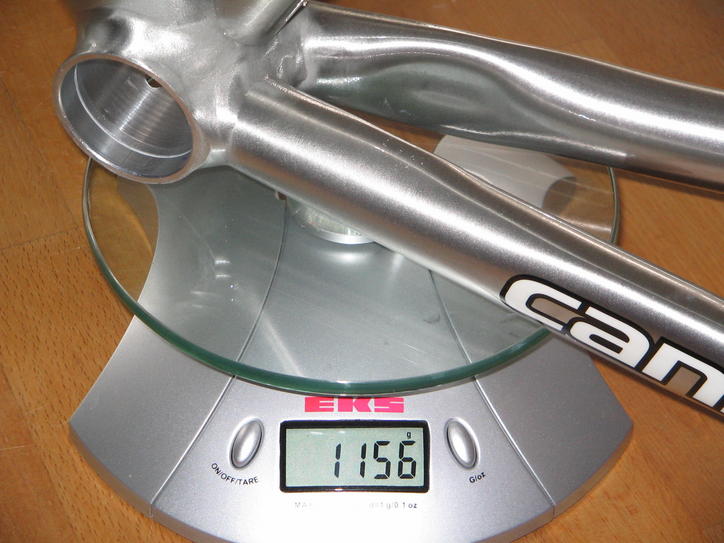

Hallo !
Mit dem System Six 2006-2008 brauchst du dir keine sorgen zu machen ! Könnte auch Calli mit sprinten.:D
Gewicht:Rh 54 zb 1156 Gramm
