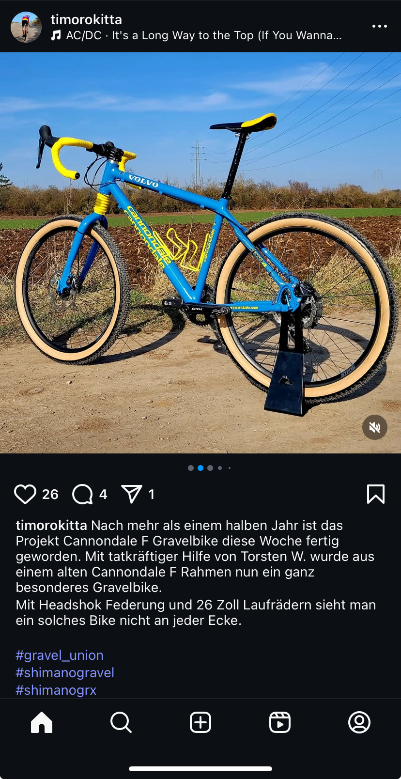

So in der Art?
https://www.instagram.com/p/DG7_cG6CfIF/?img_index=1&igsh=MWRxN2NnOHNtdXc1dg==
Diese einseitige Gabel ist das schlimmste Designverbrechen, seitdem es überhaupt Fahrräder gibt. Sollte es nur 1 Rad geben, dass es in den "die hässlichesten (Renn)räder Thread schafft, dann wäre es ein Cannondale mit solch einer Gabel - dann käme Lichtjahre lang nichts..... und erst dann der Rest.
Amen.
Amen.
Dein Geschmack sei dir ungenommen (geht mir so mit tiefen Sitzstreben :eek:), aber technische Aspekte dieser Konstruktion sind dir eher nicht geläufig.
Und nein, auch mehr technisches Hintergrundwissen macht die Optik nicht besser – das System war zwar aus einer Not geboren, aber hat(te) eine sehr lange Zeit eine valide Daseinsberechtigung. Ein Punkt über den sich inzwischen, bei der Performance 'herkömmlicher' Feder-Gabeln, streiten ließe.
