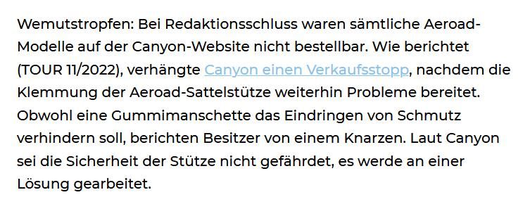

Die Tour hat die aktuellen Tests der Aerobikes jetzt kostenlos im Netz. Dort steht beim Aeroad Folgendes. Was bedeutet das für aktuelle Besitzer, wenn sie Probleme mit der Sattelstütze eingestehen? Kostenloser Rahmentausch, kein Auswirkungen?
https://www.tour-magazin.de/rennraeder/aero/canyon-aeroad-cf-slx-7-etap-wettkampf-rennrad-im-test/Anhang anzeigen 1217592
Solange noch an einer Lösung gearbeitet wird, diese also noch nicht vorliegt, wird ein Rahmentausch nix bringen.
Ich glaube, dass die Klemmung wie beim neuen Ultimate nach vorne wandert und die abgestufte Stütze Geschichte wird.

Bei Youtube gibt es eine Anleitung und auch eine Begründung für das Problem. Es ist konstruktionsbedingt, weil die Sattelstütze im Rahmen weiter unten gehalten wird, um weiter oben Flex zu geben. Durch das Flexen reibt die Sattelstütze am Rahmen, quasi Carbon auf Carbon. Dadurch, dass ein Tape dazwischen kommt, kann es nicht mehr knarzen.
Edit: Wenn Canyon einen Verkaufsstopp für das Aeroad verhängt, ist das schon ein extremer Schritt, weil sie keine Verträge mehr abschließen wollen, die ihnen dann Probleme bringen. Vll kommt ja eine Rückrufaktion. Das wird dann aber richtig teuer für Canyon; vll, machen sie deswegen auch einen auf toten Mann.

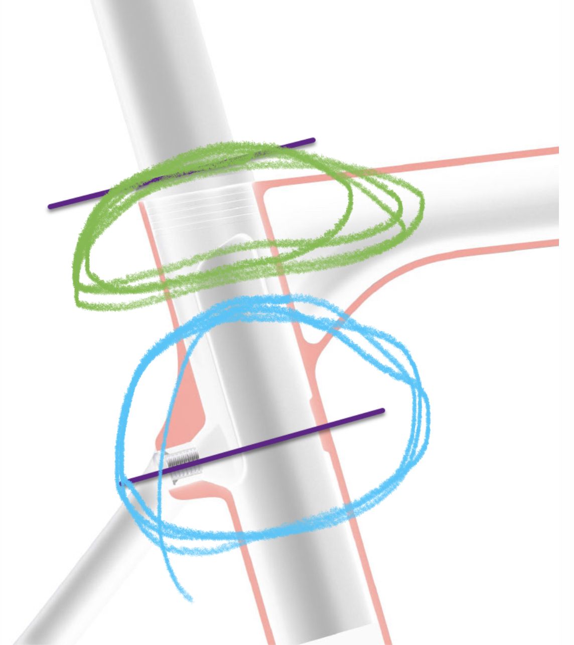

Je mehr Fahrergewicht und Auszug der Sattelstütze, desto mehr Flex und Verschleiß zwischen den lila Linien:

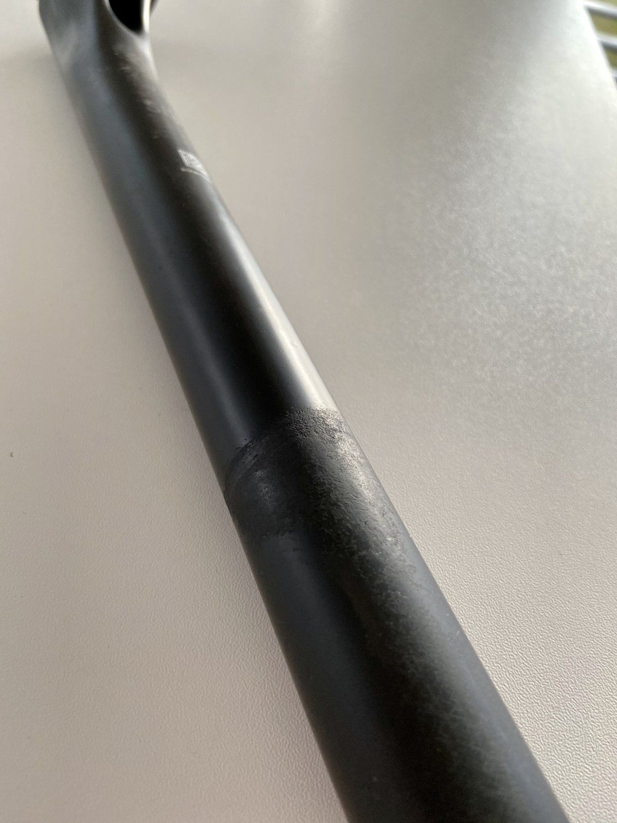

meine Sattelstütze sieht so aus, Bild an Canyon gesendet, Canyon sagt es sei alles ok, die Stütze weiter fahrbar.
Nochmal nachgefragt ob denn die Stütze 100% sicher sei, Antwort wieder Stütze ist 100% fahrbar.
Ultimate CFR war zum Zeitpunkt noch keine 2 Jahre alt.
Sieht so erstmal nicht gefährlich aus. Würde ich auch weiter fahren.
Ja schon, mach ich auch. Benutze jetzt penibel nur an der klemmung unten carbon paste, oben am Übergang nur noch fett und mach das öfter neu.
Und wie sieht es in weiteren 2 Jahren aus?
Ein gschmäckle bleibt trotzdem, ist ne stütze die im freien Handel ü400 kostet, ne Schmolke tlo.
Wo machst du fett drauf? Bei grün? Und bei blau Carbon Paste?
