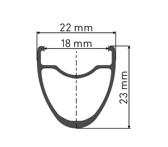

Ich meine das Ultimate CF SL 7. Bei Canyon steht nur "DT Swiss * Performance LN" und auf der DT Swiss * Homepage werden andere Bezeichnungen verwendet. Dort gibt es zwar verschiedene Laufräder die "Performance" heißen, alle aber mit Felgenhöhe 21 bzw 35 (Canyon gibt 20 an). Wenn ich mich trotzdem an denen orientiere wäre die Antwort wohl 18mm Maulweite...
EDIT: zwischen meinen Beiträgen stand vorher noch ein anderer, deshalb der zweite Beitrag...
Die Performance/Endurance/Gravel LN Laufräder aus dem Hause DT Swiss * sind OEM Laufräder, die im freien Handel nicht zu bekommen sind.
Dennoch finde ich es schwach, dass weder DT Swiss * noch Canyon verlässliche Spezifikationen zu den Laufrädern liefern will. Die Innenweite ist beispielsweise bei Reifenwahl und Reifendruck nicht ganz unerheblich.
Fulcrum liefert für die eigenen OEM Laufräder auch ausführliche Datenblätter: https://www.fulcrumwheels.com/de/unterstutzen/laufrader-oem/racing-900-db
Bei DT Swiss * werden sie totgeschwiegen.
Um aber noch die Frage zu beantworten: Da DT Swiss * bei praktisch (?) allen Laufrädern der Performance Serie 18 mm Maulweiten verwendet, kann man davon ausgehen, dass dies auch für die Performance LN gilt.
