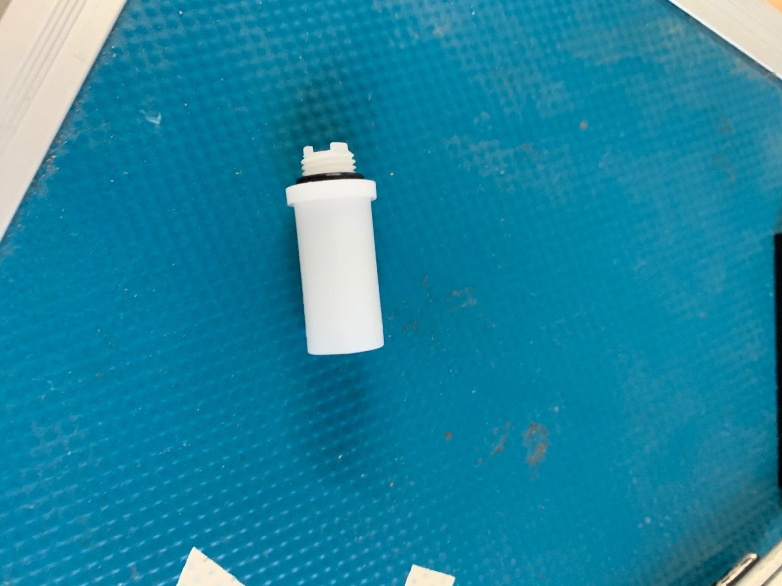

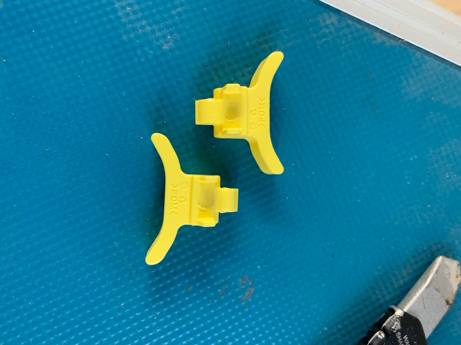

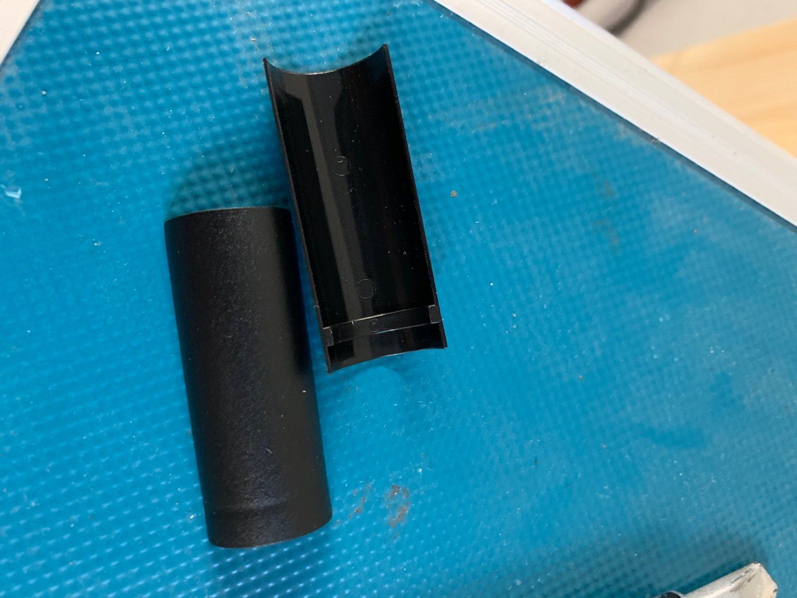

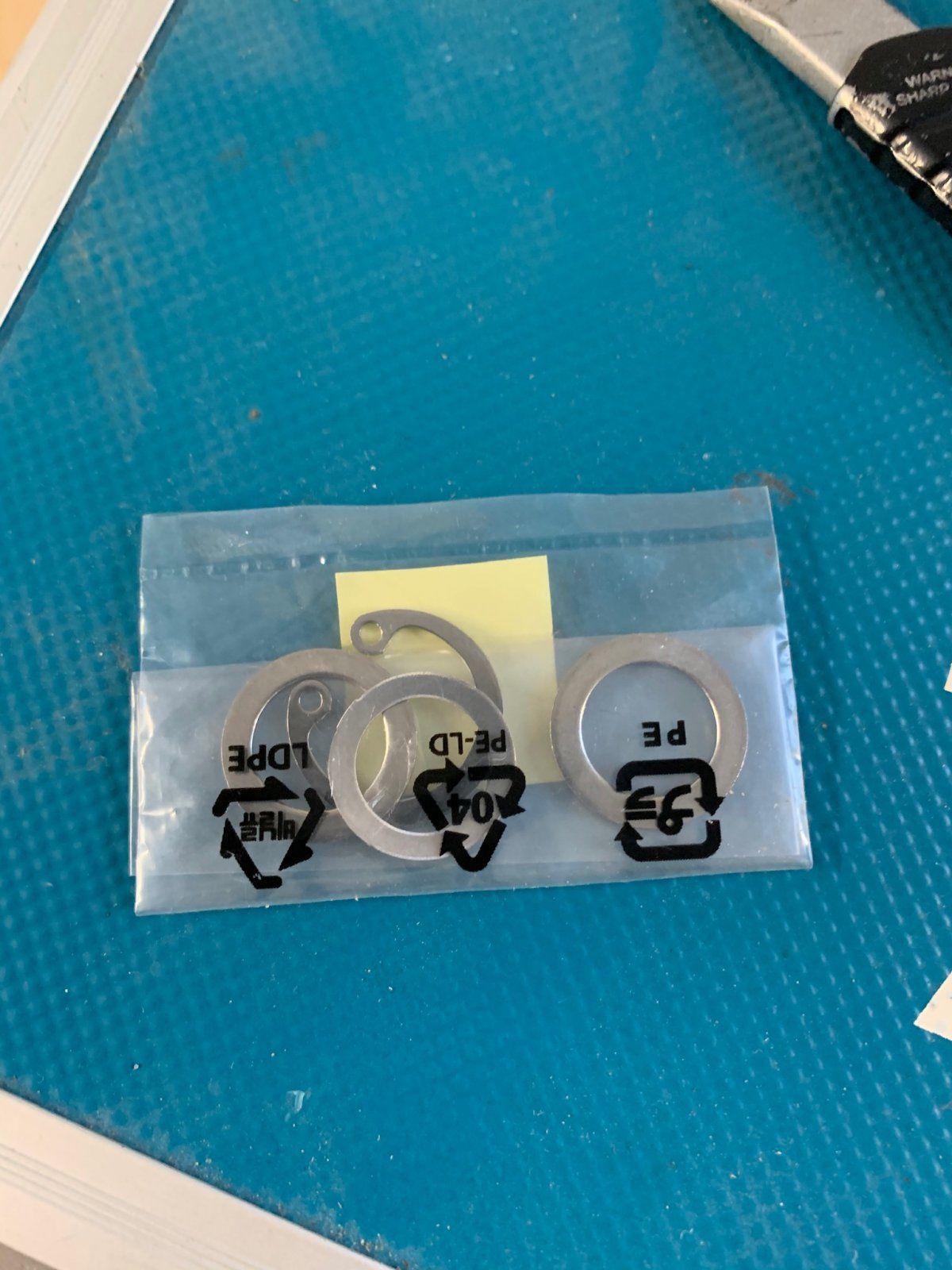

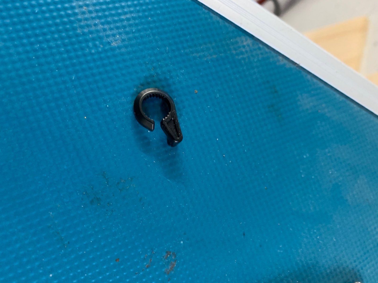

ich habe heute mein neues Endurace CF SL erhalten. In der Kleinteilkiste sind ein paar Kleinteile die ich nicht zuordnen kann. Ich vermue, dass einige davon zu den STI (Di2) gehören.
Könnt ihr was dazu sagen?
1. Unterlegscheiben und Sprengring
2. Gelbe Plastikteile (für Disc? wenn ausgebaut ohne Bremsbeläge?)
3. 2 schwarze Kunstoffschalen (wie ein Röhrchen längs geteilt)
4. weißes Kunststoffröhrchen mit Gewinde und O- Ring Dichtung (Für Hydraulikbremse?)
5. kleines schwarzes Kunststoffteil, hakenförmig innen geriffelt
Ich wäre für Hilfe dankbar.

Das kleine schwarze innen geriffelte Kunststoffteil: Schau mal vorne am Bremssattel, ob am Schraubenkopf der unteren Befestigungsschraube zur Gabel dieses Teil vorhanden ist. Falls nicht, kannst du dieses Teil dort einklipsen. Der runde Teil muss um den Schraubenkopf, der "Pin" in das kleine Loch oberhalb.
Ist eine zusätzliche Sicherung.
