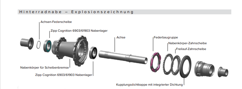

Die teuren Zipp Cognition Naben haben eine seltsame Freilaufkonstruktion:
https://www.sram.com/de/zipp/campaigns/zipp-hub-technology
https://www.sram.com/globalassets/d...hubs/cognition-v2-naben-wartungsanleitung.pdf
Die Federbaugruppe besteht aus Kunststoff (pink), der eigentlich zur Schwingungsreduktion gedacht ist.
Nennt sich Sylomer und ist für mich eigentlich völlig fehl am Platz. Eine richtige Druckfeder wäre besser und wartungsfreier.
Seit wann kann Zipp Naben bauen? Die sollten entweder bei Felgen bleiben, oder gelabelte Naben vom Zulieferer besorgen.
Habe beim 404 LRS die 188 rausgeworfen. Hinten wanderndes Kugellager. Vorne knacken im Wiegetritt. Auf einer Messe erzählte mir der Vertreter; die Lager werden in die Hülse geklebt! Jeder ernstzunehmende Ingenieur dreht einen größeren Lagersitz incl. Freistich und noch besser; eine Fest-/Loslager Konstruktion.
Nachdem ich die Naben gegen 240s (und neuen Speichen) gewechselt hatte, passierte die nächsten 8000km genau: nichts weiter. Allerdings 30g schwerer geworden. Die zusätzlich investieren hunderte Euro waren es mir damals wert.
Sehr interessant zu wissen, vielen Dank für den Beitrag.
Ein Grund mehr, einen Bogen um Zipp zu machen.
