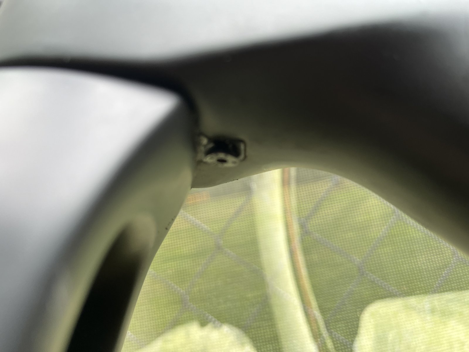

Hallo Canyon Freunde, bei mir hat gestern Lenkrad blockiert, kurz nachgeschaut - aus dem Rahmen wo man Gabel anschließt ragte diese kleine Schraube. Leider hat sie dann auch die Gabel auf beiden Seiten angerissen. Ich habe die Schraube angezogen, war froh, dass nix passiert ist und bin weitergefahren. Kann man so etwas bei Canyon reklamieren? Wofür ist diese Schraube ueberhaupt da? Danke und Grüße
