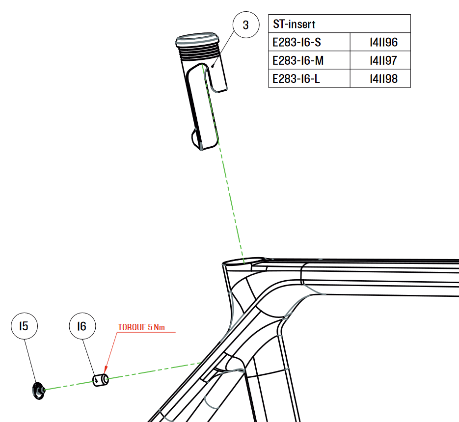

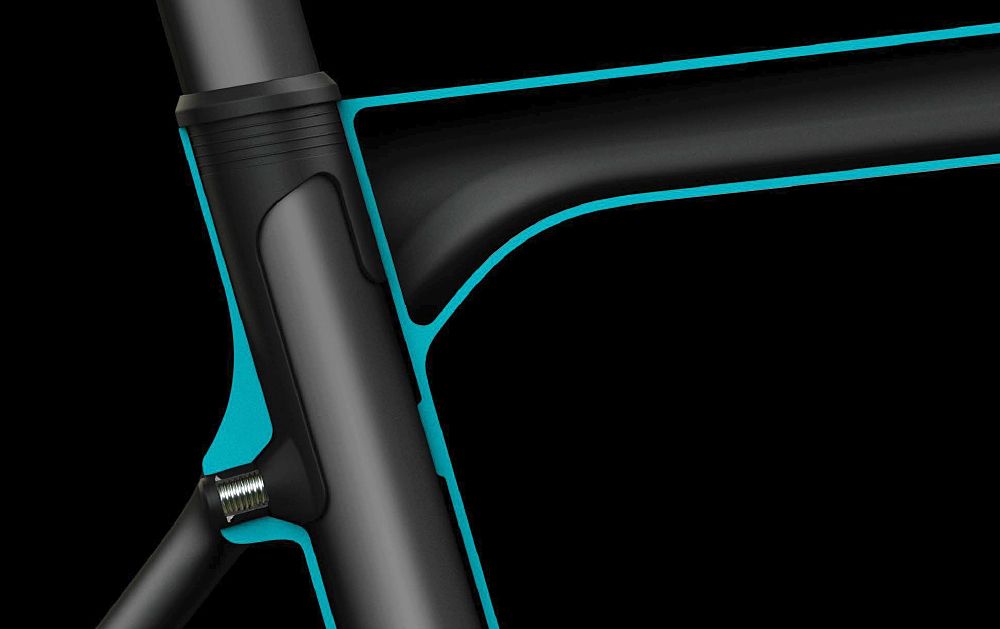

Die Inbusschraube drückt gegen eine Hülse die wiederrum gegen die Sattelstütze drückt. Also keine Schelle.

Beim Ultimate/Endurace drückt die Madenschrauben auf eine große Hülse, welche die Stütze dann großflächig hält. Mit Montagepaste gibt es da kein Probleme. Das max. Anzugmoment sind 5 Nm (4 reichen auch). Das ist nicht viel und das Gewinde ist M6 meine ich und kann mehr als 5 Nm. Ein Rundrehen der Schrauben kann so im Normalfall nicht vorkommen.

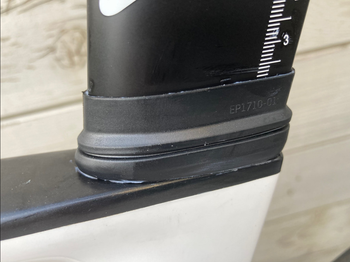

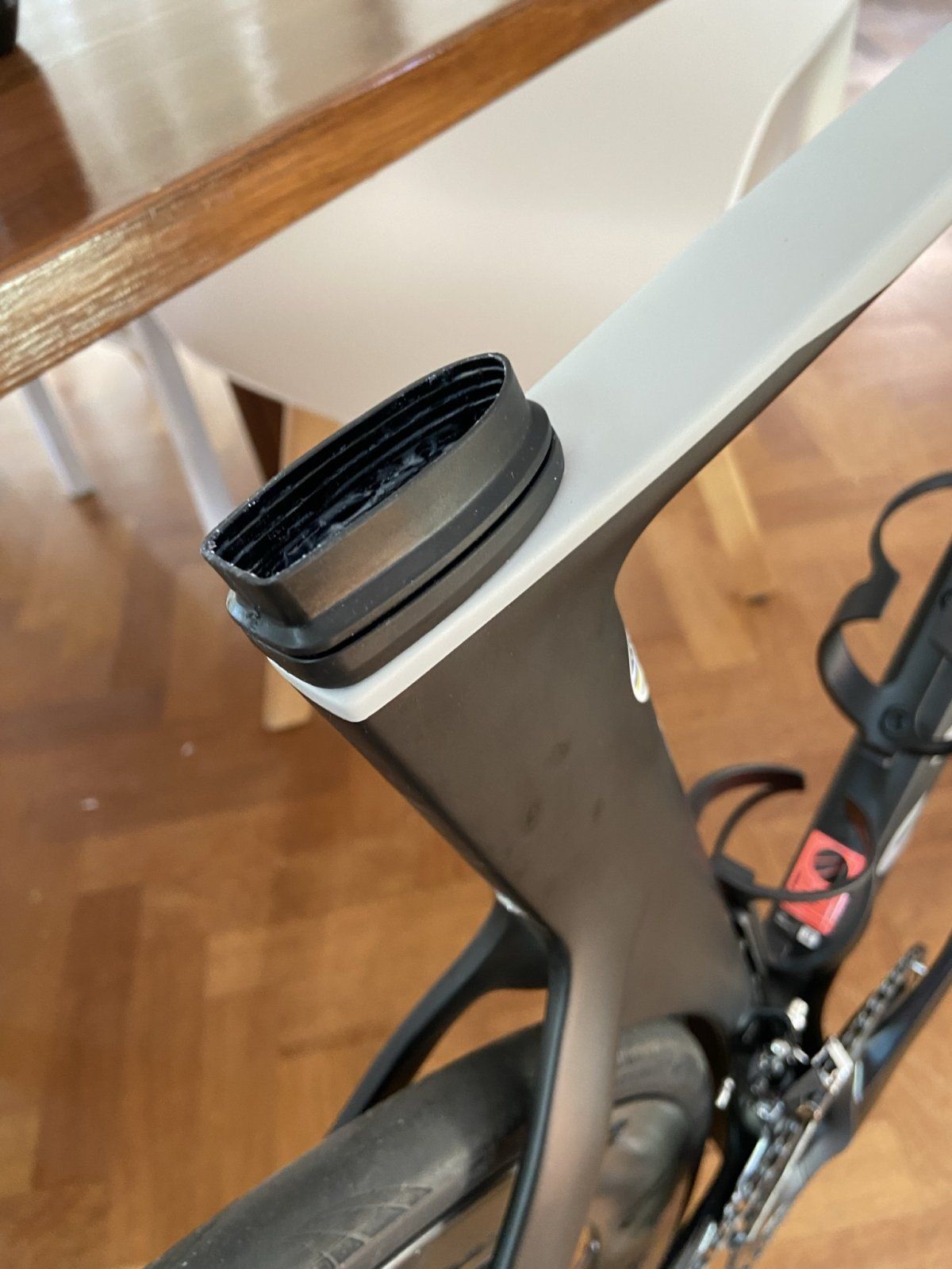

Die Probleme mit dem Abrieb. Da wird jetzt mit Gummi Abhilfe geschaffen. Das wiederum reibt sich auch irgendwann durch. Wenn's einen Ersatz-Kit gibt, könnte man das Gummi immer wieder wechseln. Mal sehen wie die Langzeiterfahrungen sind.
Ein Gummi allein ist das nicht! Sondern ein Kunststoffinsert, über das zur Abdichtung ein Gummihülle gestülpt wird.

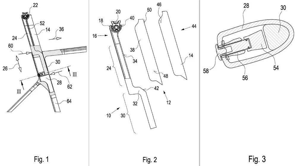

Denn es gibt schon ein Patent (07.01.2021) für eine verbesserte Version der problematischen Sattelstütze.
Die ist ähnlich geklemmt wie beim aktuellen Aeroad, weist eine S-Form auf und besitzt zur Dämpfung ein Polyurethan-Element (Fig.2, #48).
An welchen Rädern, wann und ob überhaupt diese Stütze verbaut wird steht aber noch in den Sternen.

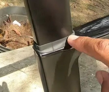

BTW: Für das Sattelstützenproblem gibt es schon lange eine innovative, red dot award -verdächtige Lösung: Ein Stück Fahrradschlauch. (vgl. Bild)
Bei Verwendung eines Tubolito S Tubo Road kann man sogar Gewicht sparen. ;)
2#48 ist kein Dämpfungselement sondern eine Aero-Verkleidung und damit ist auch klar an welchen Rädern das Design verbaut werden wird: nicht an solchen die bei denen ein möglicher Einsatz bei UCI-Veranstaltungen im Raum steht.
Hab ich die Darstellung falsch interpretiert? :)
Das Teil #14 ist die Verkleidung für das Dämpferelement #50/#48.
Quelle:
https://cyclingtips.com/2021/03/canyon-might-have-a-fix-for-the-aeroad-seatpost/
"The structural part’s shallow cross-section is the key to the seatpost providing some comfort-enhancing flex over bumps and rough roads. The “damper element” (item #50) promises to improve the ride quality further still, and it’ll be concealed by a cosmetic cover."

"Zur Dämpfung ist ein Polyurethan-Element (48) angedacht."
Das habe ich seit 2014 schon am Rad. Und Jahre vor meiner Erkenntnis wurde das sicher auch schon praktiziert. Problem: Schlauchgummi mag kein Sonnenlicht. Es bekommt Risse und muss so gut wie jährlich getauscht werden. Heute habe ich eine Gummidichtung auf dem Parkplatz gefunden. Innendurchmesser war 26mm, Hurra! Passt perfekt über die Tune-Klemmung. Darauf steht: Neco. Keine Ahnung ob das die gleiche Steuersatz-Firma ist.
