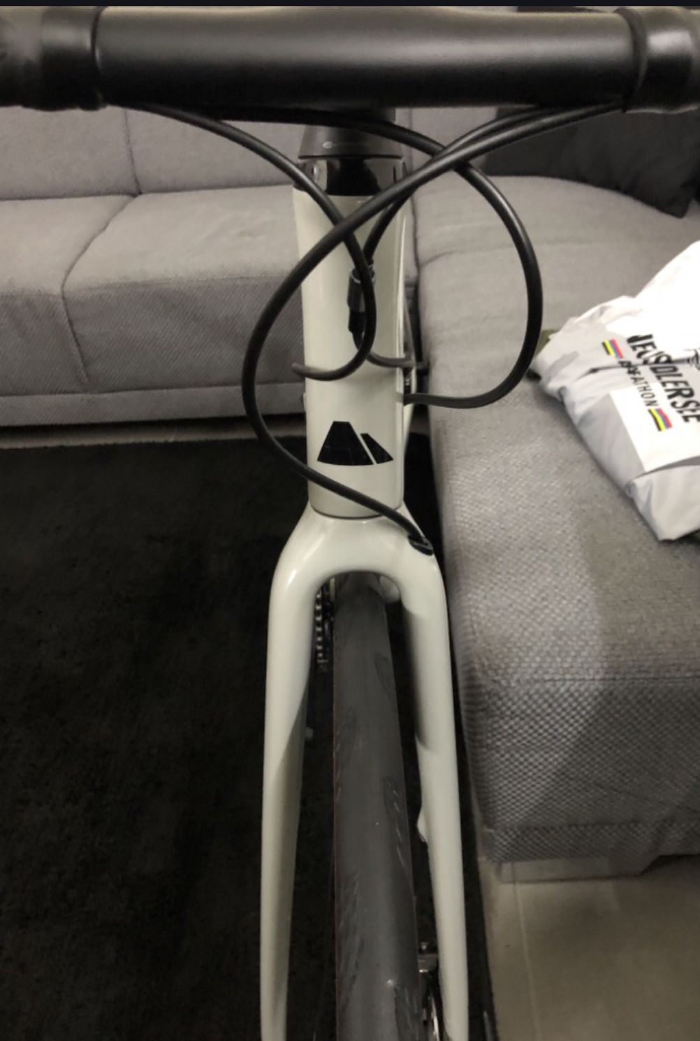

Findet ihr diese Kabellängen normal?
Habe bei Canyon reklamiert und sie meinten das passt so, als ich auf die kurzen Leitungen von präsenter Rädern hingewiesen habe, meinten sie bloß man kann das nicht mit einer elektrischen Schaltung vergleichen.. was hat die Bremse mit der el Schaltung zu tun?
Sie empfehlen allerdings auch Nicht, die Leitungen zu kürzen.. what!? Wegen?!

Aus meiner Sicht könnte die Bremsleitung der vorderen Bremse schon etwas kürzer sein - der Rest passt imho
Edit: Aber nichts, was wirklich Anlass zur Beanstandung geben würde
Die Bremsleitung vorne ist ein wenig zu lang. Ansonsten hätte der Mech. die Leitungen auch auf die Gegenseite verlegen können. Wichtig ist bei Volleinschlag, daß die Leitungen noch lang genug sind und nicht abreißen. Mußt halt schauen daß die Leitungen nicht aneinander reiben und notfalls einen clips als Abstandhalter montieren.
Canyon wird sicherlich nicht bei jedem Aufbau die Leitungen passend kürzen und entlüften.
Die Bremsen werden vom Hersteller mit vorgefertigter Leitungslänge kommen und dann nur ans Rad geschraubt - also Leitungslängen, die mehrere Größen und Modelle abdecken (logischerweise möglichst wenige Varianten davon).

Nicht jedes Schaltwerk hat diese Schraube. Am 10-fach XT habe ich sie nicht. Dafür am Ausgang des Schalthebels auf beiden Seiten. Am RR ist das schlecht möglich, weil das Lenkerband darüber gewickelt ist. Zugeinsteller sind bei mir kurz hinter dem Ende des Lenkerbandes. War beim Komplettrad so, ich mache das auch immer so. Sieht etwas besser aus als wenn sie irgendwo in der Mitte sind. Die vordere Bremsleitung sieht etwas zu lang aus.
Die Leitungen sollten so lang sein, dass bei vollständigem Lenkereinschlag nicht am Steuerrohr gespannt werden.
