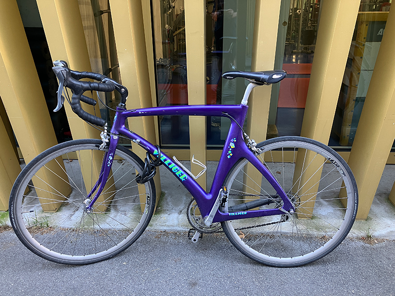

Pasend zu meinem ZX1, das ich ja verkaufen möchte, habe ich dieses "falsch gelablete" hier am Montag in Luzern gesehen:
Wird wohl als Alltagsrad genutzt.
