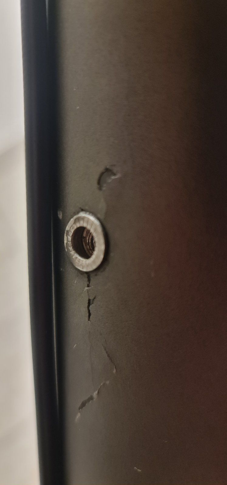

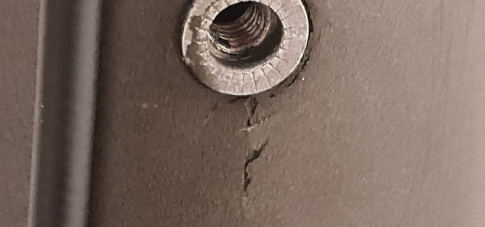

Carbon Rahmen Riss
Also nicht zu retten? Es ist ja eigentlich keine Schlimme Stelle.
Anhand der Fotos schwer zu beurteilen, zumindest aus meiner Sicht. Persönlich würde mir dieses Schadensbild anhand des Fotos keine Ruhe lassen.
Vllt. ist der Verkäufer mit einer Begutachtung durch einen Fachbetrieb einverstanden?
Sieht auf den ersten Blick nach mehr aus als nur Lack, mach doch mal eine Klangprobe klopf das Rohr mit einen Essstäbchen ab, we wenn sich der Klang an der Schadstelle ändert liegt ein Schaden vor

Die Struktur ist doch bei dieser Bauart schon immer an der Stelle zerstört: da hat nämlich jemand Löcher reingebohrt um Gewindemuttern anzubringen. 😁
Das muss jemand ohne Flaschenhalter, eventuell mit einer Schraube drin, eingespannt haben: Montageständer, Fahrradträger oder so.
Dann ist da auch noch unidrektionales Gewebe, dass nur in Längsrichtung Kraft aufnehmen kann. Das geht bei der geringsten Belastung in Querrichtung so kaputt. Die Rovings sind mit Sicherheit durch den Schaden nicht weiter geschwächt worden. Die halten sowieso nix, da eben schon mehrfach komplett durchtrennt.
Wenn du keinen Rechtsstreit anstrebst, würde ich die Stelle mal vorsichtig freilegen: Lack mit spitzem Messer absprengen und Mutter ausbohren. Eventuell hast du ein Endoskop und kannst vom Tretlager her reinschauen. Da wird man dann sehen, dass es nur an der Verklebung der Rovings beschädigt ist. Einen Modellierballon vom Tretlager her einschieben, aufblasen und die Rovings wieder verkleben. Das kann sehr dünnflüssiges Harz sein oder eventuell besser Sekundenkleber. Mehr als den Flaschenhalter hält die Stelle sowieso nicht.
CFK Reperatur ist keine Raketenwissenschaft. Es ist im Regelfall sogar einfacher, als z.B. einen dünnwandigen Stahlrahmen zu schweißen oder gar einen Alurahmen korrekt zu reparieren.
Als erstes muss der Lack runter, dann wird die Bruchstelle genauer inspiziert. Da wird die Einnietmutter wohl über den Flaschenhalter das Material mal eingedrückt haben.
Also Einnietmutter rausbohren, Material am Riss möglichst dünn schleifen, reinigen. Anschließend legt man passendes, vorgetränktes Carbongewebe (80g/m² sollten hier reichen, dafür n halbes dutzend Schichten) in immer größer werdenden Patches auf die schadhafte Stelle. Abreisgewebe drüber, aushärten lassen... N Tag später Abreisgewebe runter, mit feinem Schleifpapier beischleifen, lackieren, fertig. Wer handwerklich keine zwei linke Hände hat, sollte das mit etwas Übung problemlos hin bekommen. Hab so die komplett zerbrochenen Kettenstreben von einem meiner Räder repariert, hielt problemlos, fährt heute noch.
