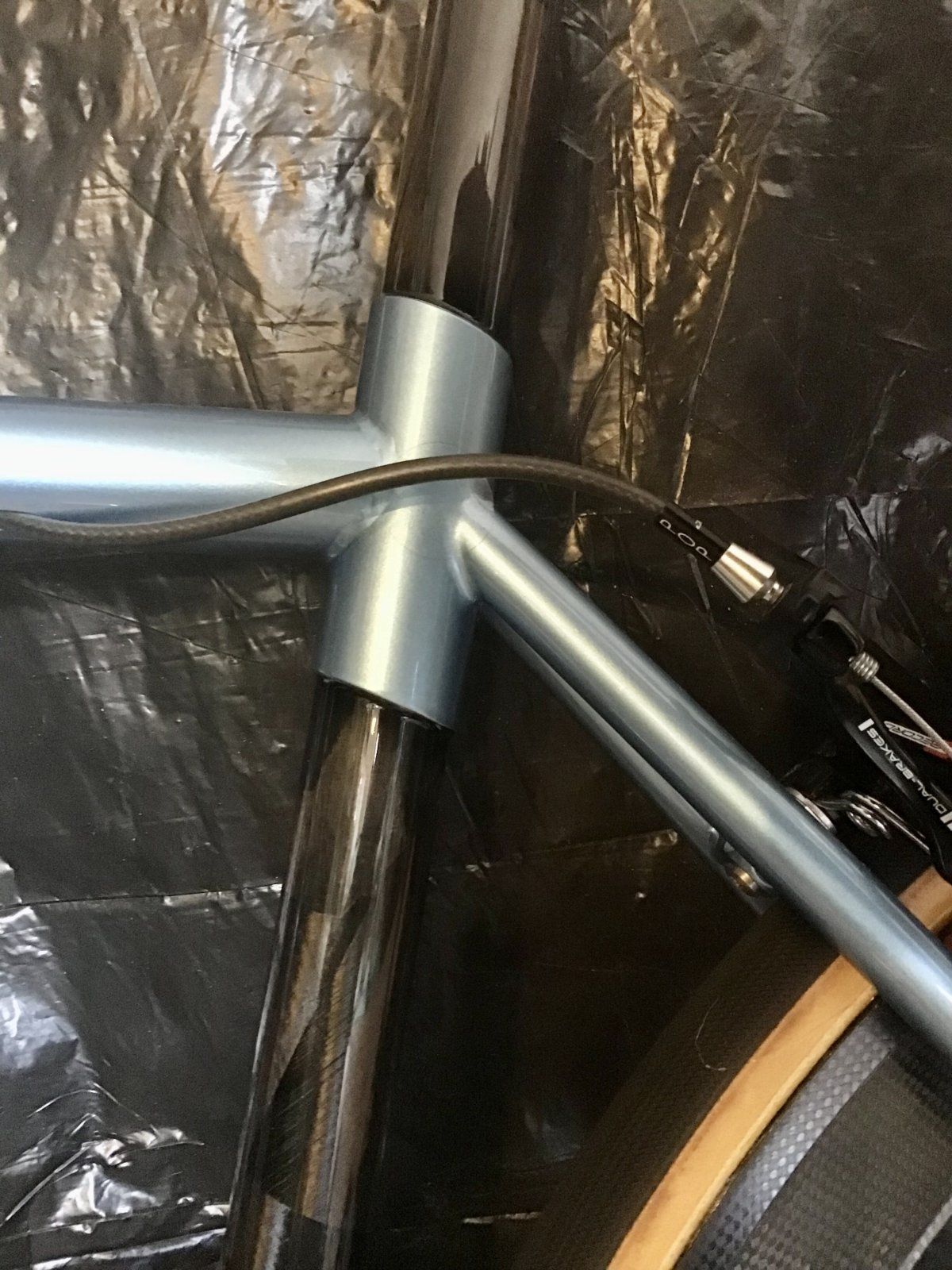

Ich konnte mich nicht entscheiden und habe Stahl und Carbon in einem Rahmen, auf 28er-Reifen für den Komfort ;)
Mein
