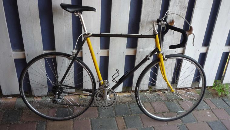

hier erst mal ein Foto vor der Renovierung:
Ok wenn jetzt hier kein Bild erscheint, bin ich wohl zu blöd eines einzufügen.
Sorry, gehe jetzt ins Bett.

Auf den ersten Bllick scheint mir der Rahmen zu klein.
Wenn du evtl. eine neue Bremse willst, dann nimm am besten die alte mit, zum Vergleichen.
Aber da sie ja schon vorhanden ist, ist es auch ganz einfach, die erf. Länge zu ermitteln: Abstand Mitte Zentralbolzen - Mitte Bremsschuh (wenn der richtig eingestellt ist). Wenn du jetzt eine Bremse dahernimmst und deren Einbaumaß (das is meistens ein Bereich von etwa 10 mm) da drin liegt, dann passt das.
Wenn du mehr als 7-fach fahren willst, dann brauchst du eine andere Nabe, denn ab 8-fach ist das Einbaumaß 130 mm (bis 7-fach 126 mm). Die 4 mm kann man den Rahmen evtl. aufbiegen ohne ihn neu zu richten, aber die Nabe muss die Breite für die weiteren Ritzel hergeben, auf eine 6-fache passen sie nicht alle drauf. Also da ist der Vorgang schon etwas komplexer. Besonders, wenn dann noch der Wunsch nach gerasterter Schaltung oder gar Bremsschalthebeln ansteht. Eine neue Komplettgruppe wäre da kein abwegiger Gedanke....
AW: Centurion Neuaufbau
Sehe ich das richtig, dass an dem Rad eine alte MTB-Kurbel verbaut ist, an die ein drittes Kettenblatt montiert werden könnte?
Wenn ja, solltest Du zumindest die Kurbel behalten, denn 3-fach kann auch am Renner reizvoll sein und (fast noch interessanter) die alten MTB-Kurbeln haben mit 110 mm den gleichen Lochkreis, wie heutige "Compact"-Kurbeln.
Sprich: Mit dieser Basis ist jede nur denkbare Kettenblätterei möglich.
Zu den Bremsen: Von Bauart und Schenkelmaß mal abgesehen, ist immer auch der Zustand für die Bremswirkung maßgeblich. Vielleicht solltest Du die Dinger einfach mal zerlegen, alle Lagerpunkte reinigen, neu fetten und gewissenhaft einstellen. Züge natürlich auch demontieren und fetten (oft ist Rost zwischen Innenzug und Außenhülle das eigentliche Problem), dann vielleicht noch aktuelle, bissige Beläge verbauen.
Davon abgesehen: Auch für langes Bremsmaß gibt es durchaus aktuelle Doppelgelenkbremsen. Dafür brauchst Du dann halt auch passend übersetzte Bremshebel.
Zu Schaltung: Suntour-Schaltwerke sind i.A. recht haltbar, aber dummerweise nicht wirklich mit Shimano-Hebeln/STI und -kassetten kompatibel. Bei Suntour sitzt der Anlenkpunkt des Schaltzugs am Schaltwerk weiter "außen", wodurch sich andere Hebelverhältnisse und auch andere Ritzelabstände ergeben.
Wenn Du keinen Adapter basteln magst und das Schaltwerk noch zu schade zum Wegwerfen sein sollte: Viele Suntour-Schaltwerke funktionieren mit Shimano-Schalthebeln bzw. -STI der Dura Ace 8-fach Baureihe (und NUR von dieser!) auf Shimano 8-fach Kassetten.
Am besten, Du machst mal ein paar Nahaufnahmen von Schaltwerk, Bremsen und Kurbel und misst die Einbaubreite der hinteren Nabe.
Ach ja: Die schwarz-gelbe Lackierung gefällt mir übrigens recht gut.

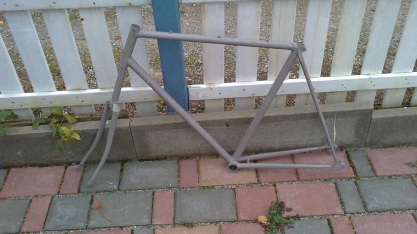

Jetzt ist er da
leider ist meine Kamera kaputt. Darum musste ich die Bilder mit dem Handy machen. Ich finde ihn richtig geil.
Der Versuch mit den Karomustern ist gründlich schief gegangen, so dass wir darauf leider verzichten mussten. Dank Knobi hat es aber einen super Eigenentwurf Schriftzug bekommen.
Hier ein fettes DANKE an Knobi.
Jetzt müssen nur noch die Anbauteile ran. Wobei ich mit dem Steuersatz noch nicht weiter bin. Der Campagnolo Record sieht super aus, aber wird der passen?
Ich werds ja sehen und dann auch posten.
Sehr schöne Farbe! Record-Steuersatz wird nicht passen, denn der baut viel höher. Miss mal den Überstand des Gabelschaftrohrs, wenn dus im Steuerrohr stecken hast, am Gabelkonussitz aufgelegt. Das ist die Stapelhöhe, die der Steuersatz haben muss. Evtl. kann ja sogar ein neuer Tange / Saiko / Thun / Rudelli passen, oder halt ein klassischer A9, dens auch noch oft neu gibt.
