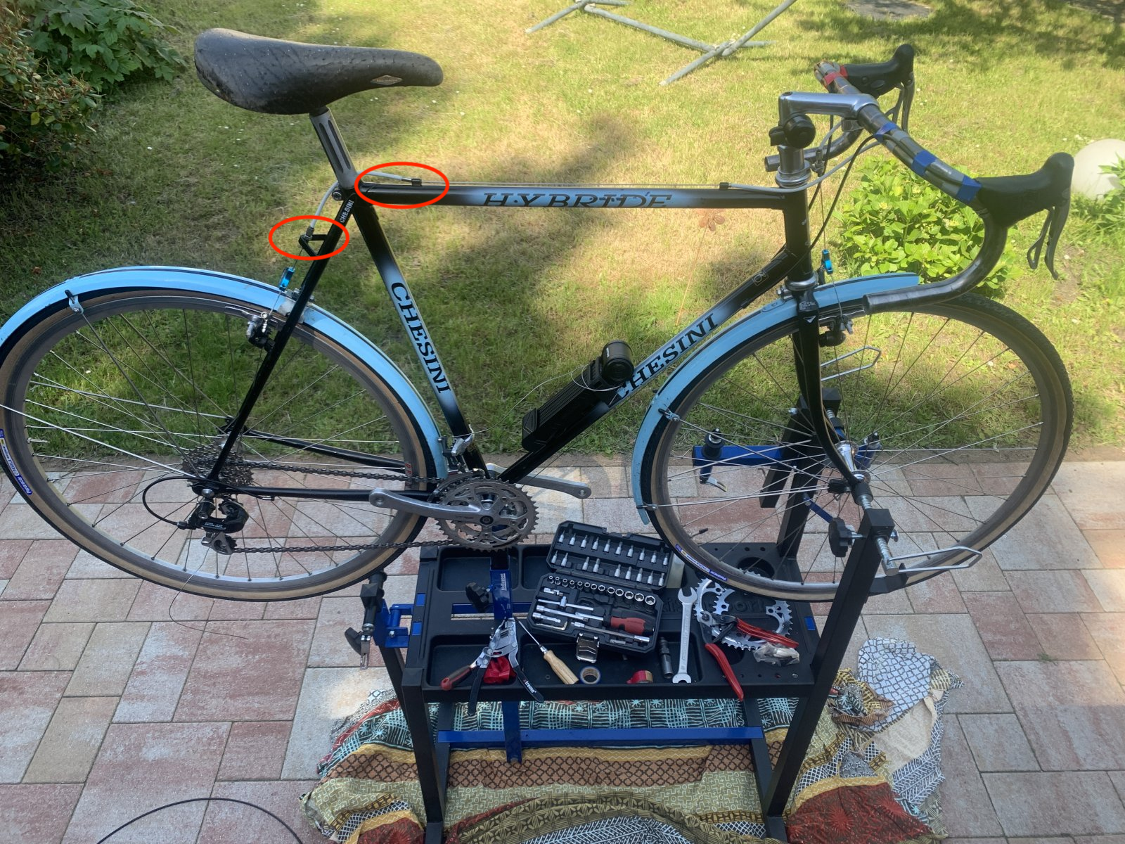

Studirad/ Randonneur auf italienisch

Du sprichst von diesem Rad?
Exakt.
Wenn ja, wundere ich mich bei dieser Bremszugführung zumindest nicht, dass an der Hinterbremse nicht mehr so arg viel von der Wirkung ankommt.
Was ist denn an der Bremszugführung auszusetzen?

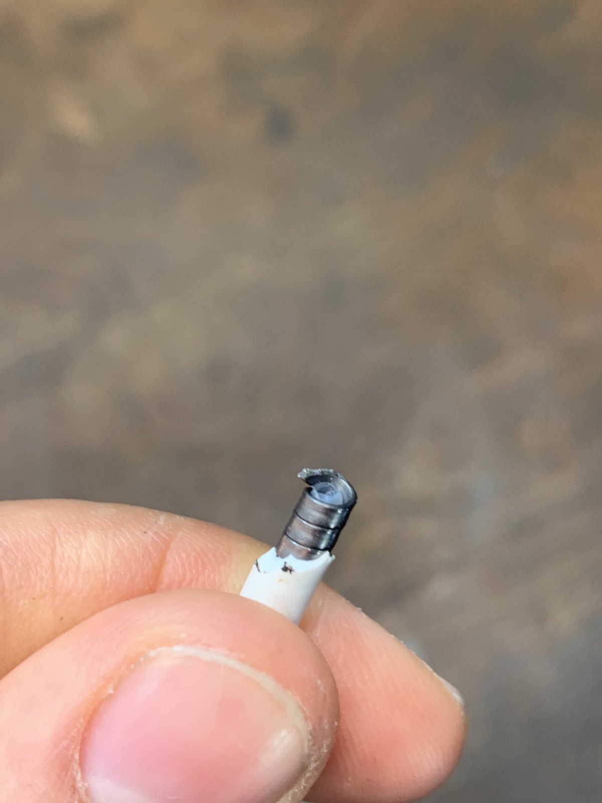

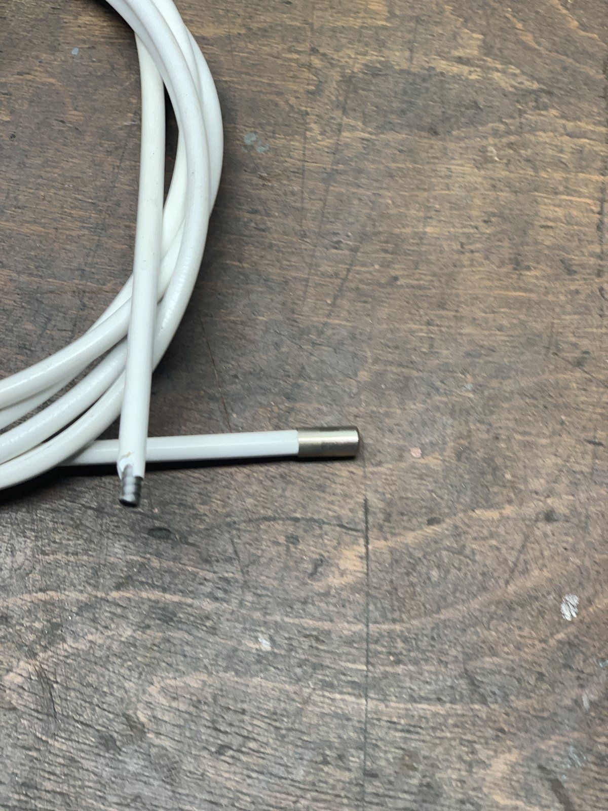

die enden der zughüllen sind penibel bearbeitet? rechtwinklig, entgratet, stirnfläche glatt geschliffen?
Ich habe die mit einer Bremszugzange (heißt das so?) abgelängt und dann über eine Feile gezogen. Reicht das oder machst du das anders?
es gibt auch bremszughüllen, die sich nicht komprimieren, ähnlich den schaltzughüllen mit längsdrähten. diese darf man aber nicht zweckentfremden!!!
An nicht komprimierende Bremszughüllen habe ich auch schon gedacht. Schön, dass es sowas sogar gibt.

Vielleicht mal ein Bild von hinten, wo man die Bremse, wo man die Position der Beläge und die Länge des Verbindungszugs/Briede sieht.
Liefere ich am Sonntag nach! Der Zug zwischen Hinterradbremse und Sockel heißt ,,Briede"?

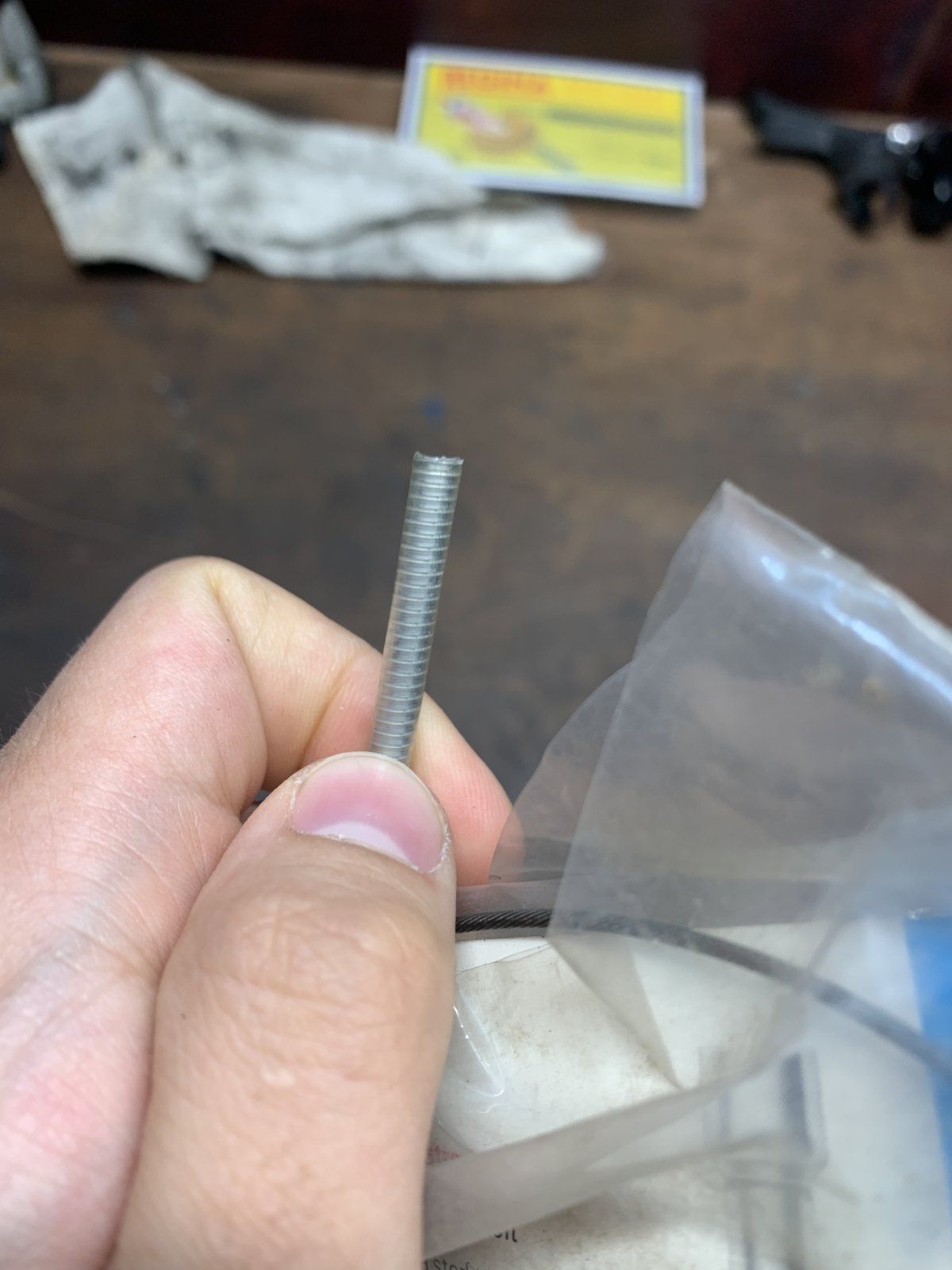

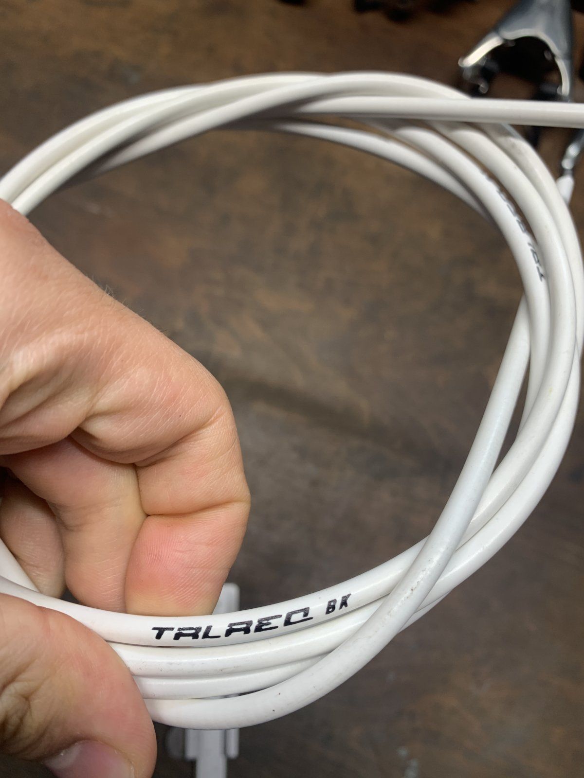

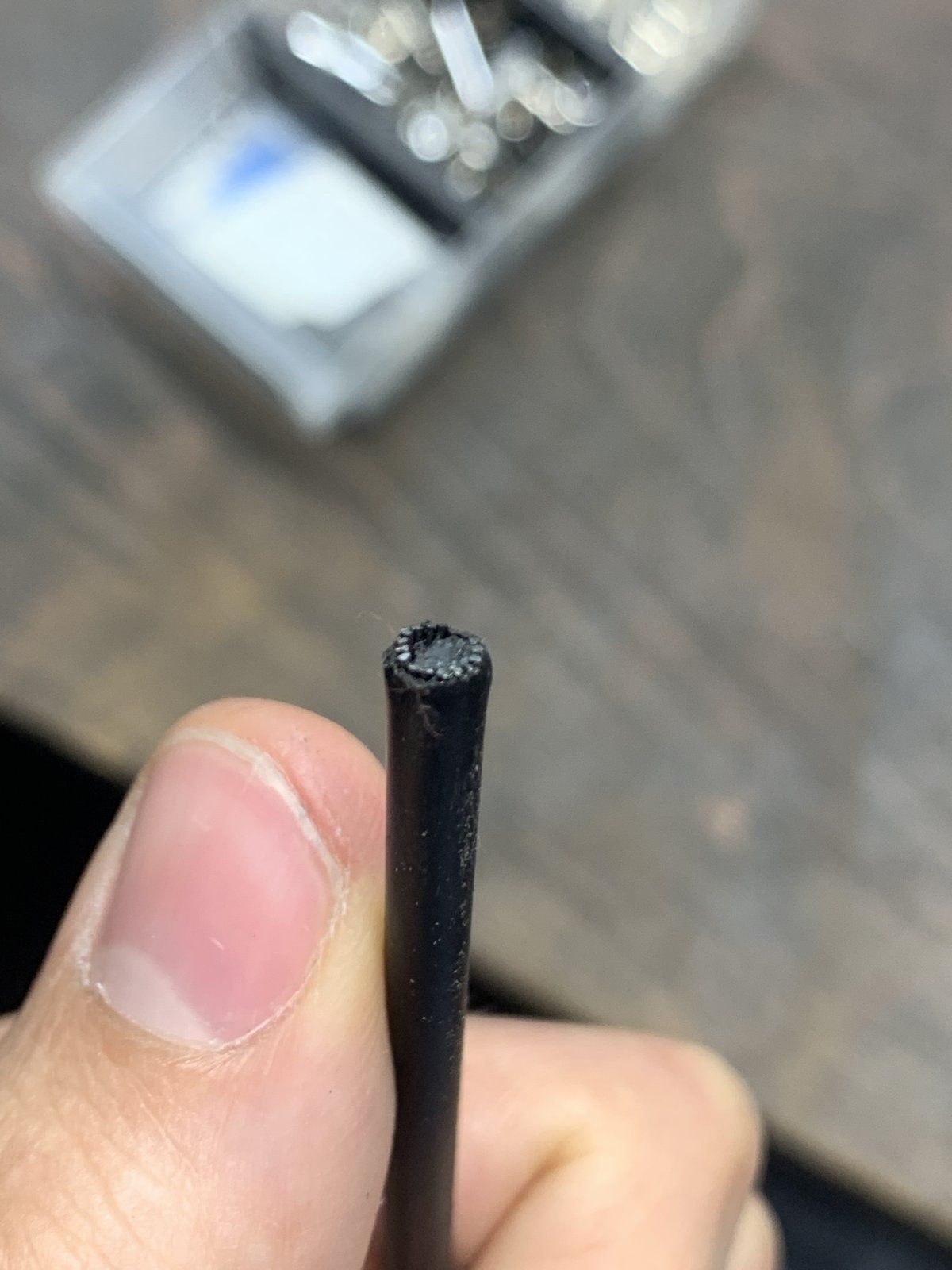

Ich vermute mal, da hast Du eine Schaltzughülle erwischt, die ist
anders aufgebaut als eine Bremszughülle.
Eine Bremszughülle hat eine Art Wendel, also rundlich und die
Schaltzughüllen haben längsverlaufende Fasern.
Vielen Dank für deine Erklärung. Der Unterschied zwischen einer Schaltzughülle und einer Bremszughülle ist mir tatsächlich bekannt. Da achte ich auch stets penibel drauf, da ich keine Lust habe, eine geplatzte Schaltzughülle am Bremszug zu haben. Allerdings hast du recht, dass da ein kleines Problem vorliegt, welches ich vergessen habe, zu erwähnen.

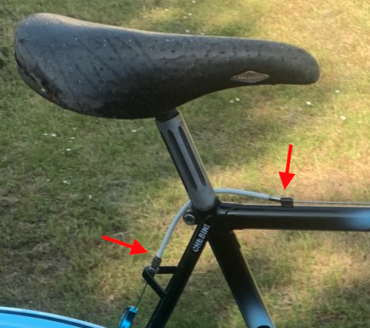

Der Anlötsockel für den Bremszug für die Hinterradbremse, also auf dem Bild der linke Sockel vor dem Sattel, wurde falsch herum aufgelötet. Die offene Seite des Sockels zeigt also in Richtung Vorbau, genau wie es beim vorderen Sockel der Fall ist. Ich habe das so gelöst, dass ich eine Bremszugendhülse eingeschoben habe, die den Zug vor dem Herausrutschen schützt (der Sockel ist geschlitzt) und habe dann auf der anderen Seite den Bremszug (inkl. Endhülse) einfach anschlagen lassen. Deshalb sieht das auch so merkwürdig auf dem Foto aus.
Normal passen die Bremzughüllen am Oberrohr direkt also ohne
Tülle in den Anschlag.
Auf der rechten Seite, wo der Sockel richtig herum angelötet ist, da habe ich dennoch eine Hülse drauf gemacht, das passt aber inkl. der Hülse perfekt. Gibt es einen Grund, weshalb ich diese Hülse weglassen sollte?

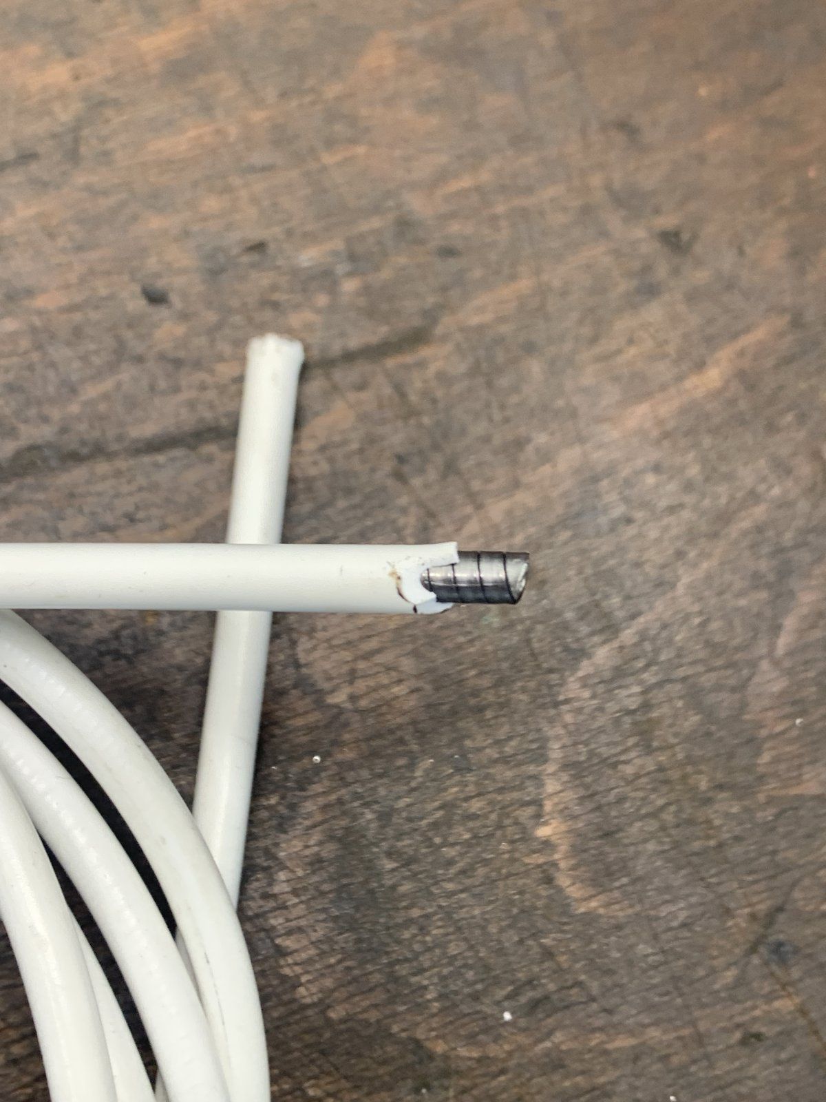

Da mein Rad aktuell nicht bei mir ist, dachte ich, dass ich das nicht nachschauen kann. Allerdings ist mir eingefallen, dass ich ja noch Reste der Bremszughülle hier habe. Deshalb habe ich euch ein Stück abgeschält und Bilder aufgenommen. Außerdem habe ich auch eine meiner Endhülsen da aufgesteckt, um zu zeigen, dass das tatsächlich passt. Die Bremszuhülle hat einen Durchmesser von etwa 4,8mm.
Verglichen mit einem richtig alten Bremszug passt das auch etwa. Der hat einen Durchmesser von 4,75mm.
Die von mir verwendeten Schaltzüge sind nagelneu. Die habe ich extra für das Rad bestellt und da passten meine Hülsen auch überhaupt nicht drauf. Da musste ich die beiliegenden schwarzen Kunststoffhülsen verwenden, die auch an dem Rad zu sehen sind (Detailbilder folgen wie gesagt).

normal passt der Bremszug nicht in so eine Hülle und eigentlich sind die auch druckstabiler?!
Das Thema hatten wir schon einige Male hier, ich habe früher wo es die guten "druckstabilen" Bremszughüllen noch nicht gab, am Damenrahmen für die HR Bremse STI Hüllen verwendet, wichtig die passenden Hülsen, sonst ziehen sich die Längsdrähte der Hülle, durch die evtl. zu große Bohrung einer Hülse für den Bremszug gedacht ist. Bremszüge gibt es in unterschiedlichen Durchmessern, bei der Schaltzughülle habe ich die 1,5mm genommen, Shimano hat 1,8mm, da geht das nicht, und wie gesagt heute nicht mehr nötig, da gute Bremszughüllen am Markt.
Das Nachstellen der Bremse und Schaltung im Einfahrbetrieb, kann man durch vordehnen der Züge, dabei wird die Hülle auch gestaucht, vorgebeugt.
Danke für die ausführliche Erläuterung. Wie dehnst du denn vor? VG und einen schönen Feiertag
Ganz einfach, ein paar Male richtig feste den Bremshebel ziehen, oder bei der Schaltung, gegen den oberen Anschlag schalten, und kräftig den Zug vom UR wegziehen, mit dem Schalter gegen den Anschlag schalten ist zu gefährlich, könnte die Mechanik im Schalter beschädigen, dadurch verändert sich kaum was in den ersten 100km. Haben wir immer bei der Neuradmontage gemacht, sonst kam es vor das der Kunde schon vor der ersten Inspektion, nach 300-500km kam, und sich über die Schaltung beschwert hat.
Verglichen mit einem richtig alten Bremszug passt das auch etwa. Der hat einen Durchmesser von 4,75mm. Anhang anzeigen 1447855Anhang anzeigen 1447856
Alles ganz normal.
Probiere einfach mal rum, sind ja viele Tipps zusammen gekommen.

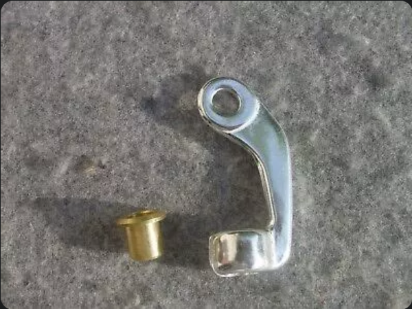

Wenn von euch jemand eine Idee hat, wie ich das Problem mit dem verkehrt herum angelöteten Sockel löse, würde ich mich über Tipps freuen.
Da sieht man erst einmal genau, wie viele Beiträge zu Deinem Problem bislang geschrieben wurden. o_O
Ergänzend zum Thema "Schaltzughüllen als Bremszughüllen verwenden" möchte ich anmerken, dass ich das beim damaligen Aufbau meines Breezer Lighting so gemacht habe und jahrelang problemlos mit funktionierenden Cantileverbremsen herumgefahren bin.
1) verkehrten Zuganschlag durchbohren, Endkappe mit Kragen montieren (so wie bei Canti-Gegenhaltern)
2) beide Zuganschläge auf dem Oberrohr durchbohren, Bremszughülle durchgängig verlegen
3) Magura Zugführungen verwenden, Bremszughülle durchgängig bis zum hinteren Gegenhalter verlegen (ggf. dazwischen mit Zughüllenverbinder)
