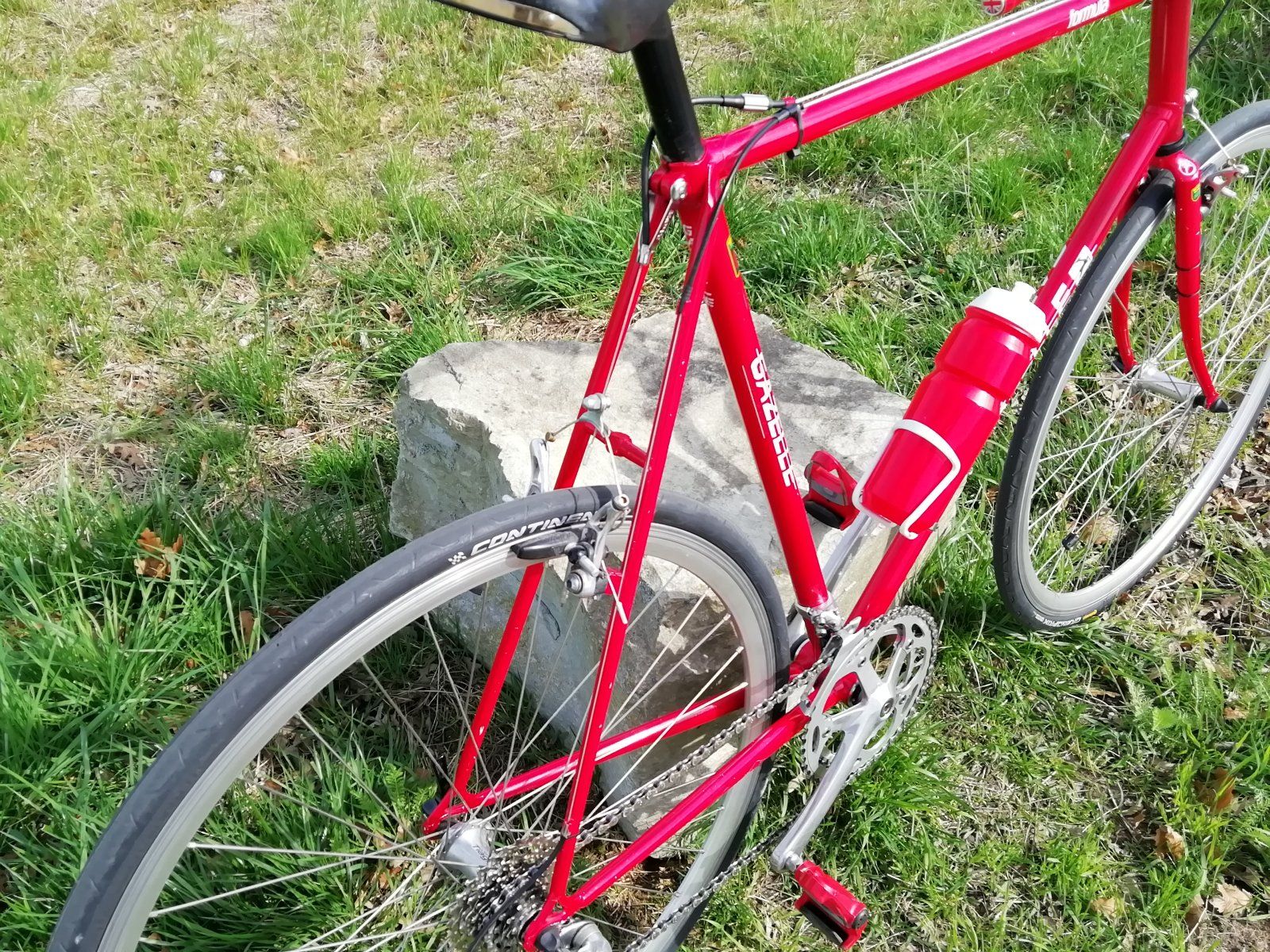

Von vorne durchbohren und ggf mit ner biegsamen Welle könnte das ganz gut gehen
oder eben umlöten/wig Anschlag vorne raufpunkten und beilackieren haha
Ich werde das mal mit dem Chefmechaniker zu Hause besprechen. Danke ;)
Da sieht man erst einmal genau, wie viele Beiträge zu Deinem Problem bislang geschrieben wurden. o_O
Ich bin immer wieder erfreut, wie viele Menschen mir hier so wohlgesonnen sind, dass sie sich am Feiertag den Kopf über meine Probleme zerbrechen. 😍

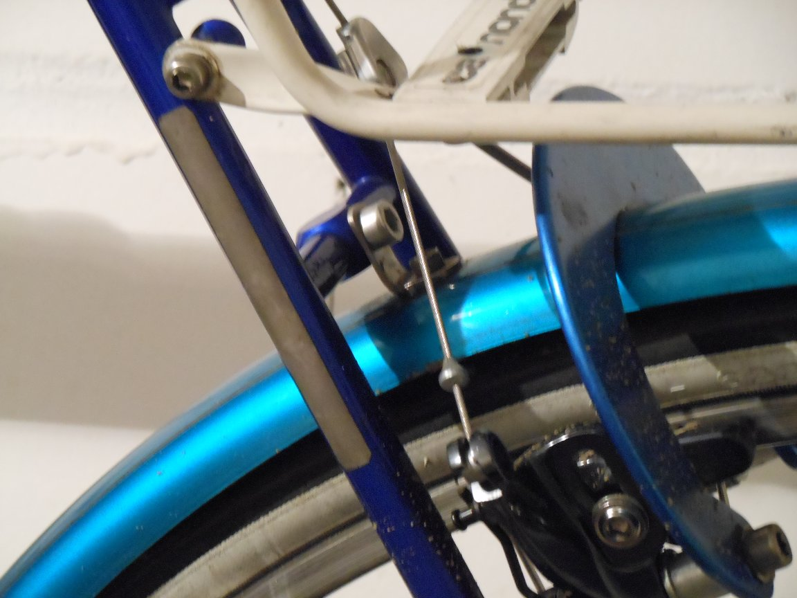

1) verkehrten Zuganschlag durchbohren, Endkappe mit Kragen montieren (so wie bei Canti-Gegenhaltern)
Ich bin nicht so im Thema ,,Canti" drin. Ich verstehe zwar, was ein Canti-Gegenhalter ist, aber nicht, was das rechte Teil auf dem Bild ist.

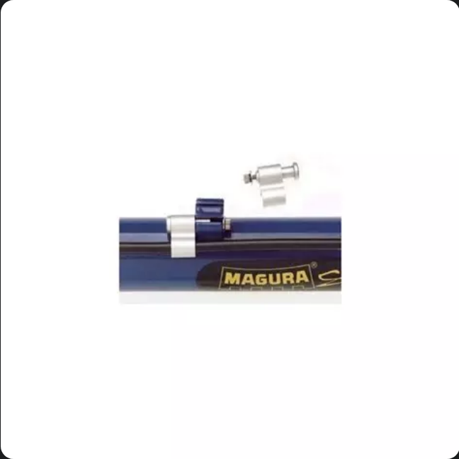

3) Magura Zugführungen verwenden, Bremszughülle durchgängig bis zum hinteren Gegenhalter verlegen (ggf. dazwischen mit Zughüllenverbinder)
Auch eine Möglichkeit. Danke!

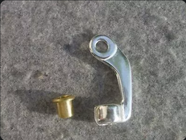

Das rechte Teil brauchst du in deinem Fall nicht. Das wird an der Sattelstützenbefestigung mit angeschraubt. Das Messingteil kommt dann in den Halter. Ist der Gegenhalter für Cantilever oder Mittelzugbremsen.
Das funktioniert dann so wie auf dem Foto.

Die Stopper würde ich auf keinen Fall durchbohren. Je weniger Zughülle komprimiert werden muss, umso besser das Bremsverhalten. Wo der Zug nicht durchgängig in der Hülle verlegt werden muss, dann soll er das auch nicht.
Lieber etwas an den restlichen Hüllen pimpen. Die Endhülse bspw. im hinteren Oberohranschlag scheint nicht in den Stopper hineinzugehen. Das darf nicht sein. Wenn der Stopper zu eng ist, dann Endhülse weglassen.
Spiralen auf jeden Fall rechtwinklig glatt schleifen/feilen, damit die Hülle am ganzen Umfang anliegt und Druck aufnimmt.
Gerade nochnal nachgedacht, weiß nicht wie viel Material da ist, aber ggf durchbohren und Gewinde reinschneiden, dann könnte man ggf auch eine Zugverstellung dort machen? m4/m5
Den Gedanken hatten wir dann auch vorhin🤔.

Die geht nicht in den Stopper rein, weil der Stopper falsch herum aufgelötet ist (siehe oben) :(
