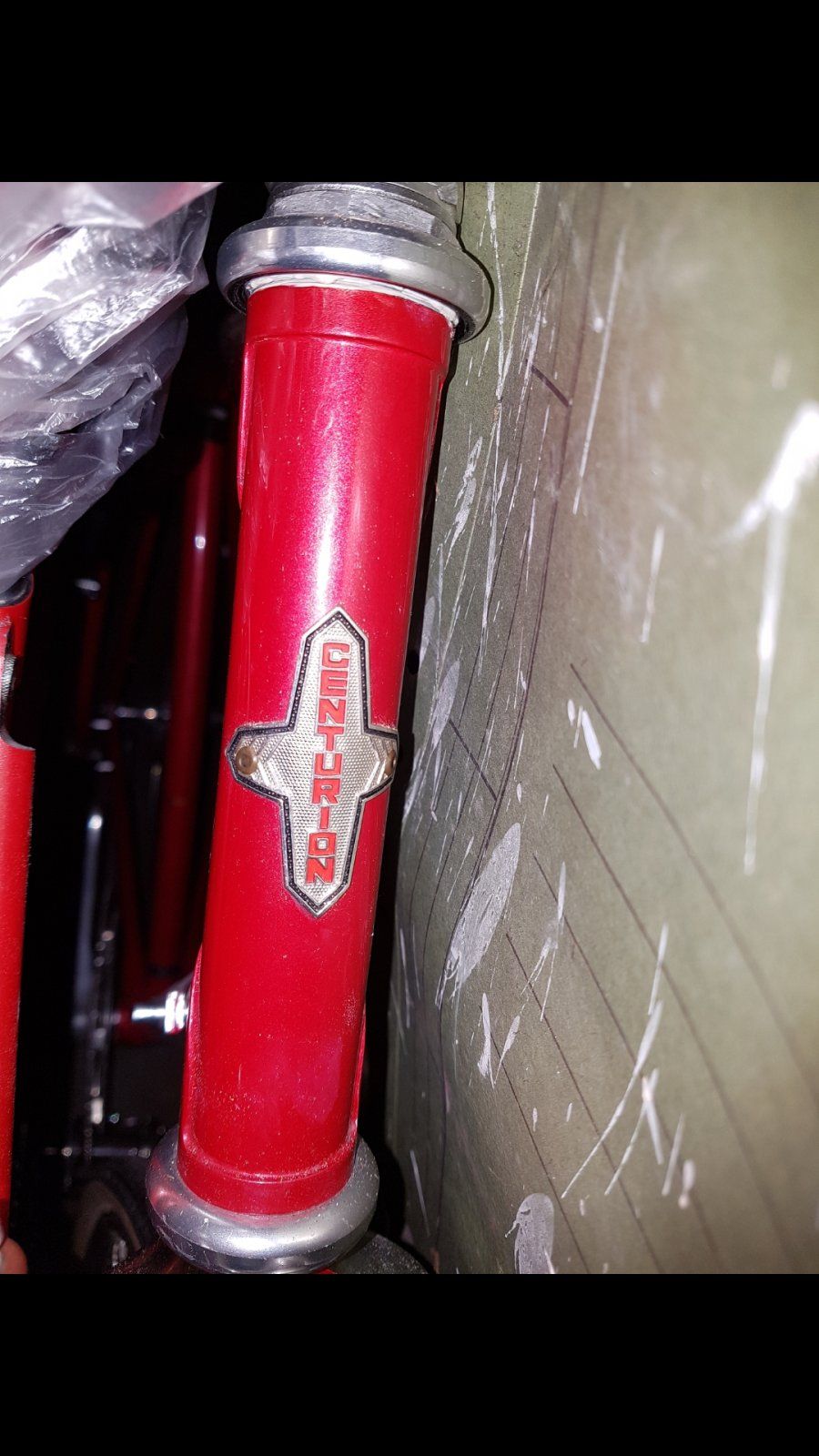

OK, das macht man nicht mal eben so, aber schau mal auf den Gabelschaft. Bei mir mit Nummer....Bei meinem Pro ist sinnigerweise die Jahreszahl weggestanzt worden

Es ist nicht auf Anhieb möglich da eine genaue Aussage zu treffen nur anhand eines Fotos.Man braucht mindestens drei Fotos:einmal die des ganzen Rahmens,eins von der Tretlagerunterseite und noch eins vom Steuerkopfschild,um das Baujahr halbwegs,bzw. grob einzugrenzen.Bei dir fehlen die zweite und dritte Stelle der Rahmennummer,also ist der beste Tipp der von @erni65..bau die Gabel mal bei Gelegenheit aus und sieh nach was auf dem Gabelschaft eingeschlagen ist..da könnte dann z.B.TANGE0H oder TANGE1C stehen..Bei meinem Pro ist sinnigerweise die Jahreszahl weggestanzt worden

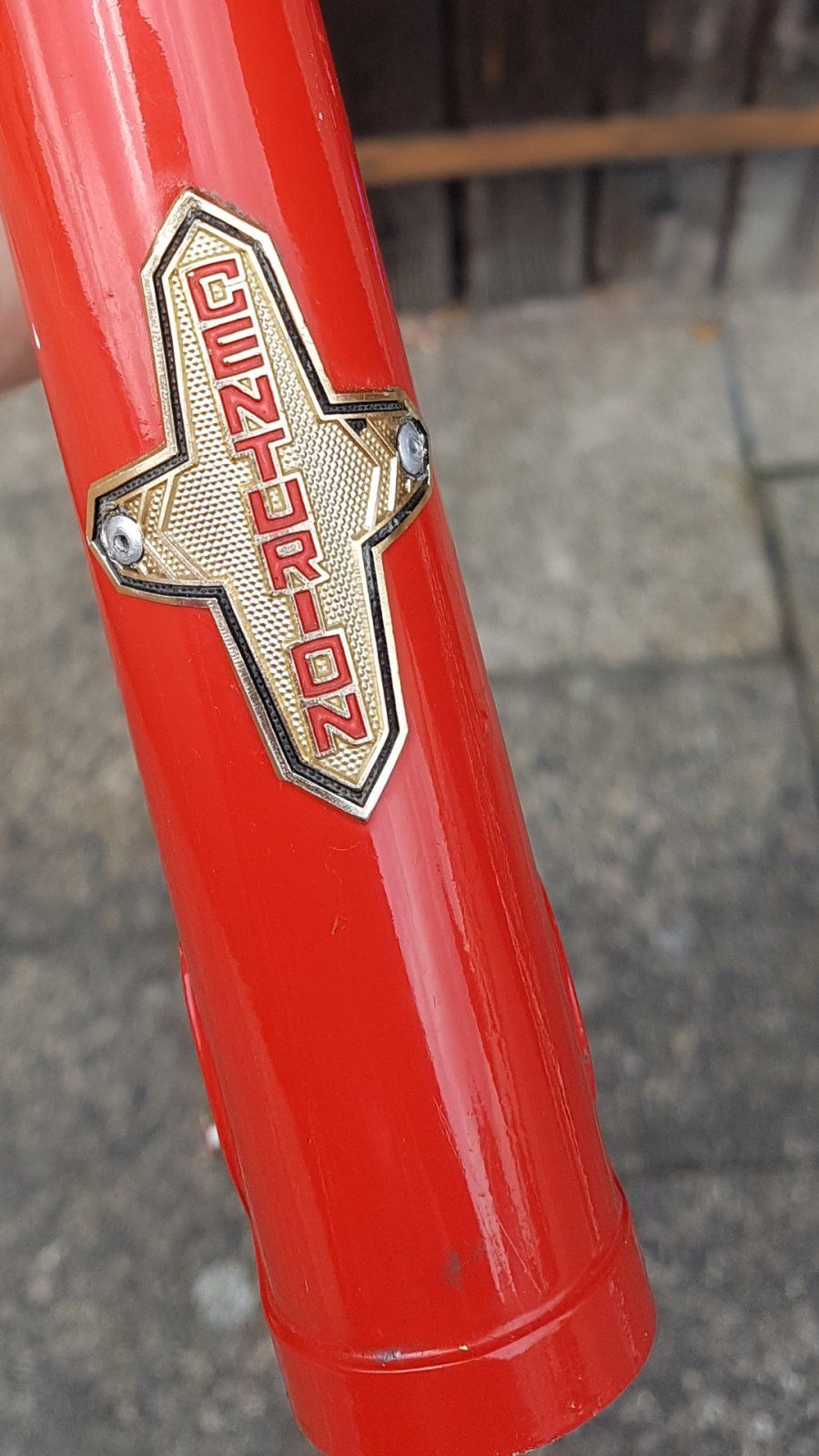

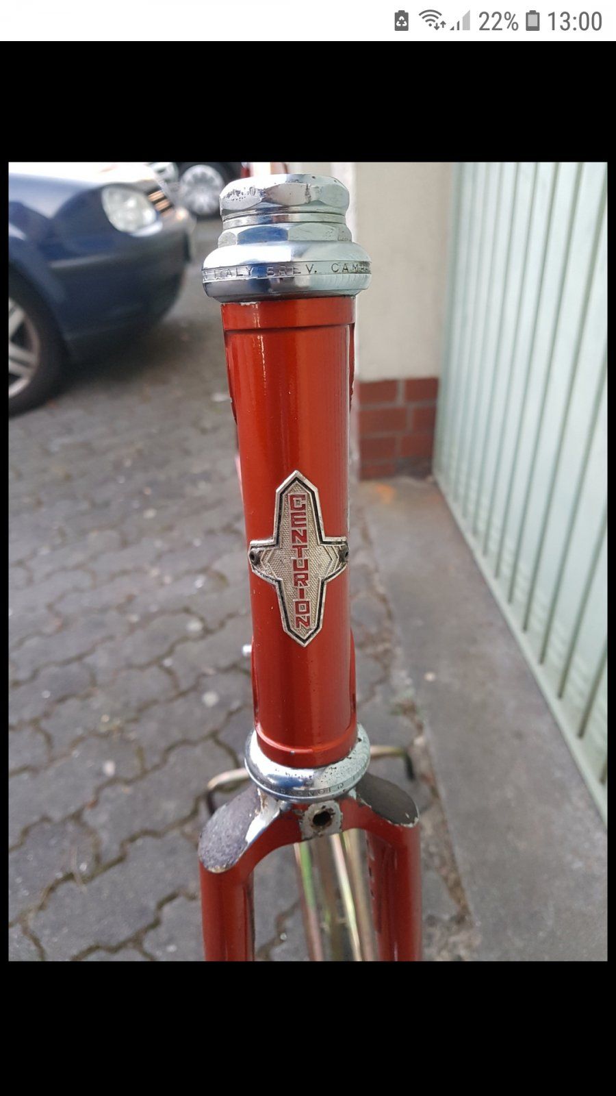

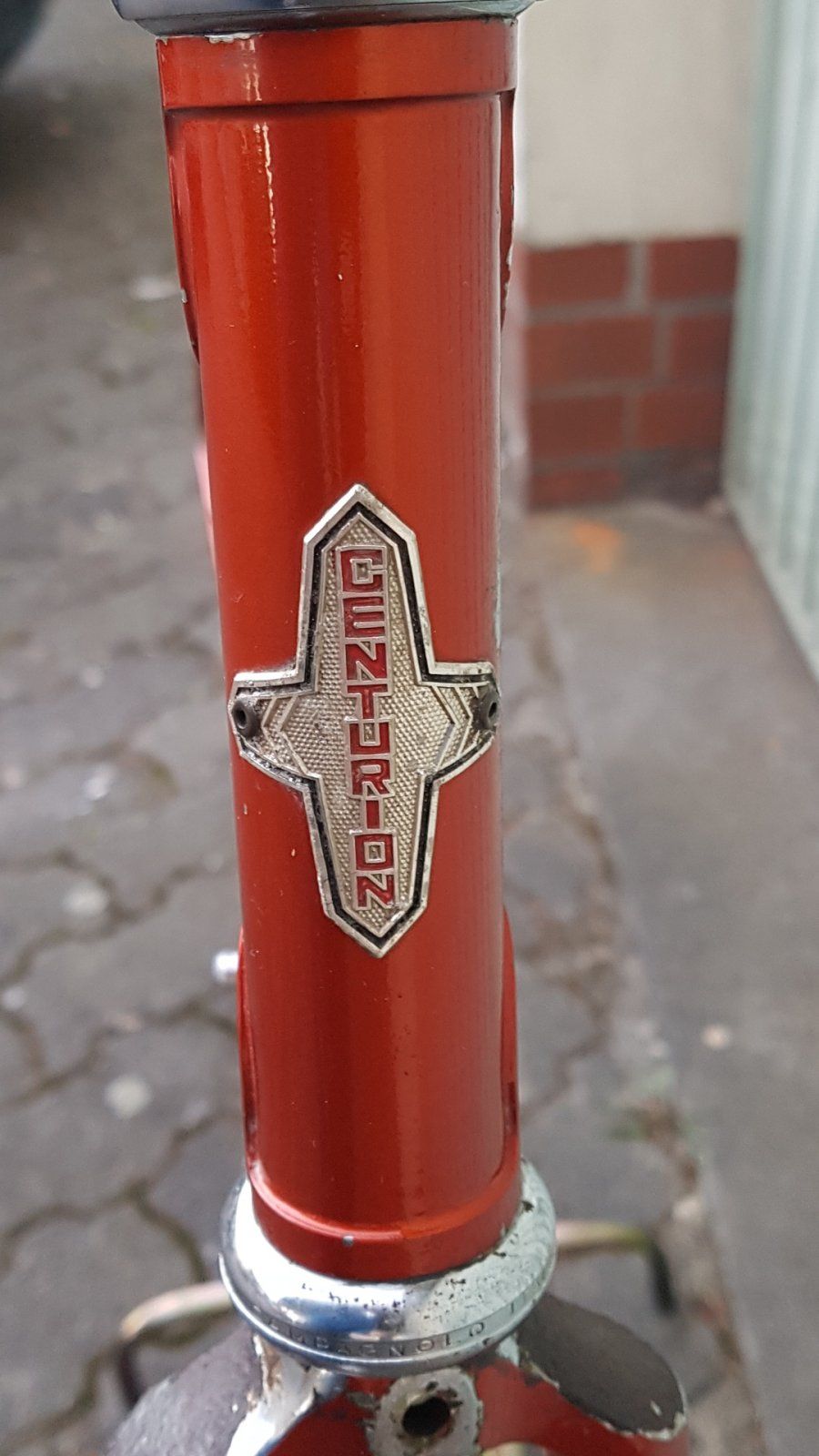

Nehmt euch mal bei Gelegenheit etwas Zeit und vergleicht die beiden oberen mit dem unteren.Ich habe sehr sehr lange gebraucht bis ich drauf gekommen bin das es auch beim Steuerkopfschild Unterschiede gibt!Ein paar interessante Fakten über die kreuzförmigen Steuerkopfschilder die sich hier im Forum finden lassen..die gab's einmal in Silber und einmal in Gold..
Anhang anzeigen 766660Anhang anzeigen 766661
Diese beiden finden sich an den meisten Rädern hier.Danach gab' s dann dieses silberne,das tragen nur eine einige wenige..
Jetzt machst du mich aber neugierig. Ich finde keinen Unterschied ?Nehmt euch mal bei Gelegenheit etwas Zeit und vergleicht die beiden oberen mit dem unteren.Ich habe sehr sehr lange gebraucht bis ich drauf gekommen bin das es auch beim Steuerkopfschild Unterschiede gibt!

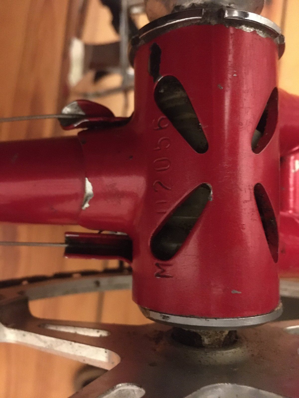

Danke dir vielmals das du deine Rahmennummer zeigst!
Ja,es ist schon etwas kniffligJetzt machst du mich aber neugierig. Ich finde keinen Unterschied ?

Abgesehen davon, dass die Dicken der Ränder und Innenränder etwas graziler beim silbernen Steuerschild aussehen, erkenne ich...hmmm.Nehmt euch mal bei Gelegenheit etwas Zeit und vergleicht die beiden oberen mit dem unteren.Ich habe sehr sehr lange gebraucht bis ich drauf gekommen bin das es auch beim Steuerkopfschild Unterschiede gibt!
Hmm,bin mir nicht sicher ob wir das selbe meinen(glaube aber schon).Abgesehen davon, dass die Dicken der Ränder und Innenränder etwas graziler beim silbernen Steuerschild aussehen, erkenne ich...hmmm.
Die Schrift vom Silbernen ist nicht ganz bündig mit der inneren Linie, dagegen ist die Typographie viel kantiger beim goldenen Centurion. Erkennt man besonders beim "R". Oder was hast du noch entdeckt? Die Pfeile sehen auch unterschiedlich dick aus, kann aber die Perspektive auch sein.![]()
Nur zum besseren Verständnis noch ein paar Anmerkungen..ich meine (in Bezug auf das unterste) mit "breiter" nicht das der Abstand der Nieten größer ist als bei den beiden oberen!Der ist bei allen dreien gleich.Hmm,bin mir nicht sicher ob wir das selbe meinen(glaube aber schon).
Also sag ich's nochmal mit meinen Worten:
Bei den beiden oberen Steuerkopfschildern liegt der obere Rahmen des Sks (das Dach quasi) auf dem Buchstaben C oben auf.Sowohl beim silbernen als auch beim goldenen.Beim unteren Sks hingegen,(das später kam),liegt das Dach nicht mehr auf und man sieht einen Spalt am oberen Ende vom C.Und wie schon richtig bemerkt,unterscheidet sich ausserdem die Typografie der beiden oberen im Gegensatz zum unteren.Alle drei Steuerkopfschilder haben zwar die selbe Höhe,aber das untere ist etwas breiter als die beiden oberen.Das erklärt auch den Spalt am C oben...
Ich kann mir das gerne heute nochmal genauer anschauen. Gestern konnte ich da auf die schnelle keine Zahl entdecken.Danke dir vielmals das du deine Rahmennummer zeigst!
Hier könnte es sich evtl. um ein eigenes Rahmennummernformat für Liga-Centurion's handeln falls an vierter Stelle die Zahl tatsächlich fehlen sollte!Vielleicht ist sie aber auch nur schwach eingeschlagen worden.Hast du da schon mal genau nachgeschaut?
