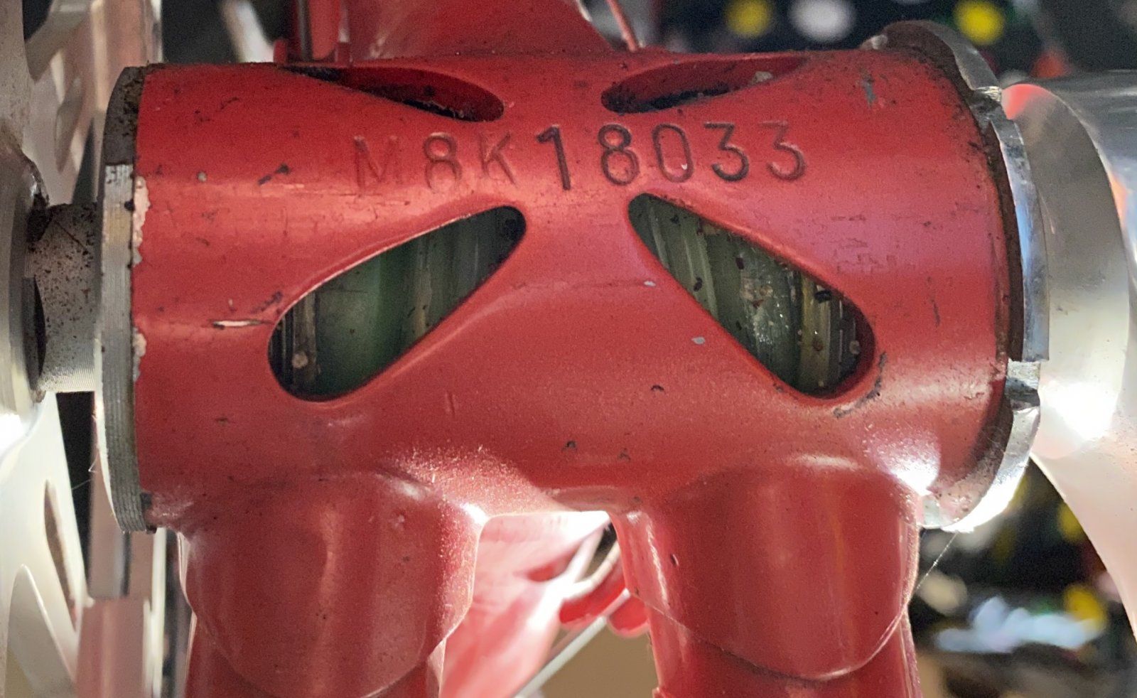

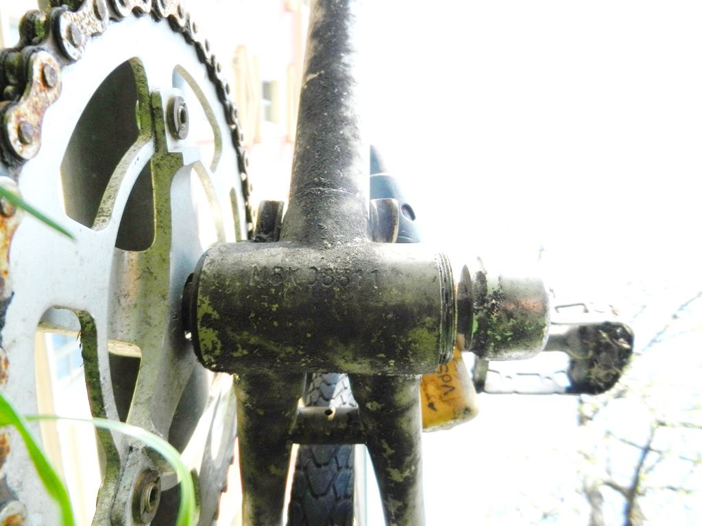

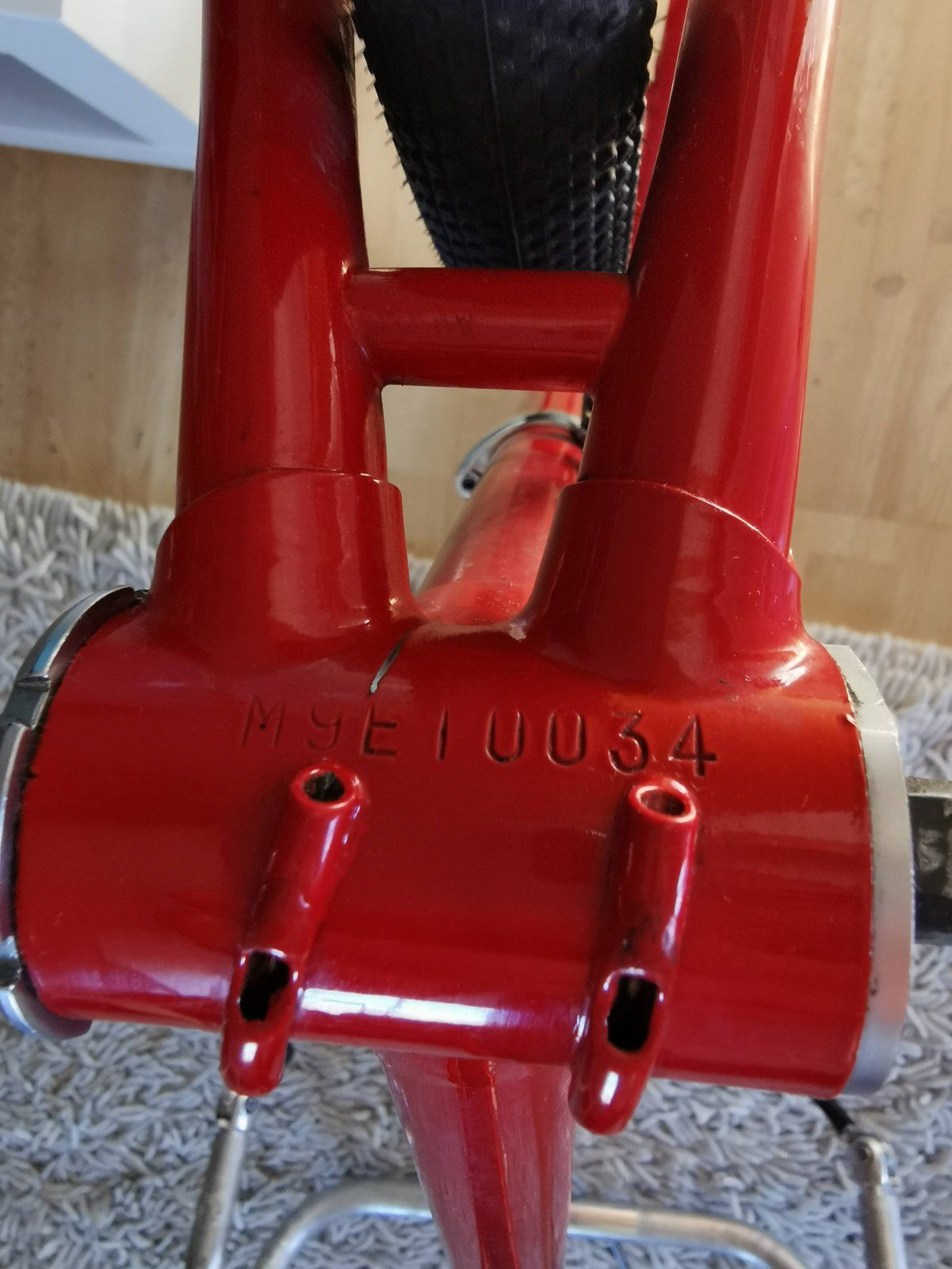

@Quick NickSehe ich das richtig, von 1979 die Nummer 34? ?
Korrektur: es müsste das 10034 Exemplar aus der Woche 9-10 von 1979 aus Miki, Japan sein. Gabs wirklich so viele Crosser für den europäische Markt? Wohl eher ist da die gesamte Pro Auflage gemeint, nehme ich an.
Edit:
aus dem Nachbarforum rauskopiert: https://www.bikeforums.net/classic-vintage/170942-centurion-serial-number-database-3.html
Hab zur Sicherheit nochmal meine Brille aufgesetzt,und ja,ich seh das gleiche wie du..
Die 9 für 1979,und die 34 kann ich auch eindeutig identifizieren
Hier sieht man sehr schön zu welchen Schlussfolgerungen man kommt,wenn das bei den Amerikanern gesagte bei unserer Rahmennummer angewendet wird..
..und da geht's dann auch schon direkt mit den Spekulationen los..
Ich füg auch noch eine dazu..z.B...könnte ja evtl.auch für die Gesamtproduktion von Miki zu dem Zeitpunkt stehen.....
Übertragbar auf unsere Nummern sind m.M.n. nur die ersten beiden Stellen des dort aufgezeigten Schlüssels,also das M für den Hersteller und das Produktionsjahr,das an zweiter Stelle steht.
Psas nur einTeil übertragbar ist wurde hier im Fred u.a. von @HongKong auch schon gesagt
