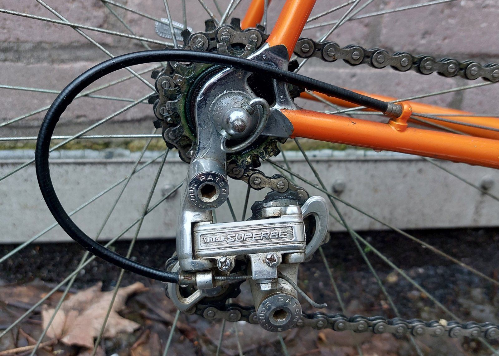

Dann zelebrier das doch und schraub häng noch ne Pellessier LRS oder ähnliches dran. Campa an Centurion ist irgendwie komisch 😅😉 Der verbaute LRS ist natürlich trotzdem super 👍
Ja, da stimme ich dir zu: Campa wirkt an einem japanischen Rad irgendwie komisch! Aber ich verabschiede mich gerade von dem Gedanken, dass mein "Liga" aus Japan kommt -- und freunde mich mit dem Gedanken an, dass es aus Gelsenkirchen ist.😁 Schließlich wurde es da bei Fischer zusammengestellt, und dann ist auch Campa erlaubt. Ausserdem laufen die Record-Naben (und der Freilauf) noch prima!

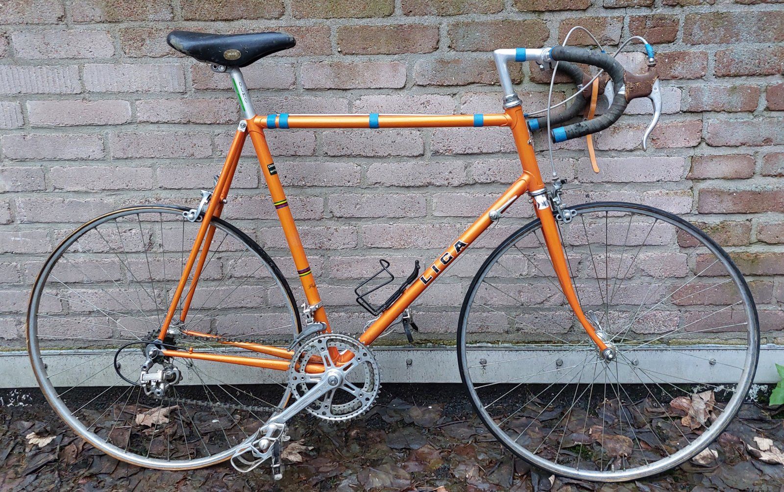

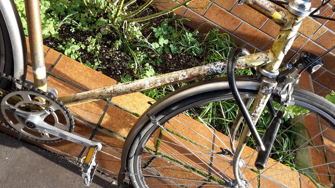

Meistens habe ich Pech, manchmal aber dann auch Glück: Ich war gerade online, als dieses Rad bei KA eingestellt wurde und der erste Interessent, der angerufen hat. Heute habe ich das Rad bei dem sehr netten Verkäufer abgeholt, der es mit einem guten Auge aus dem sprichwörtlichen Container gerettet hatte (gut, es stand daneben...).

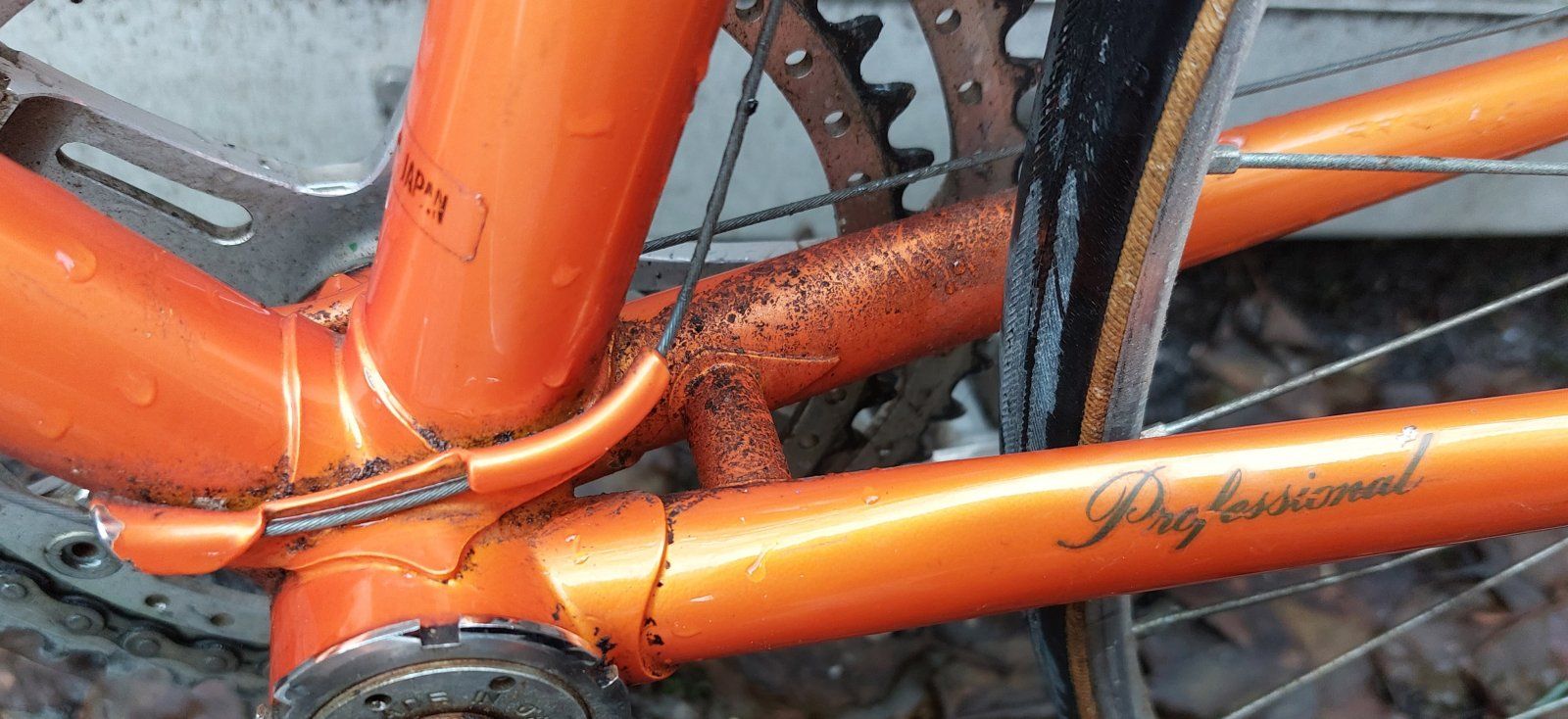

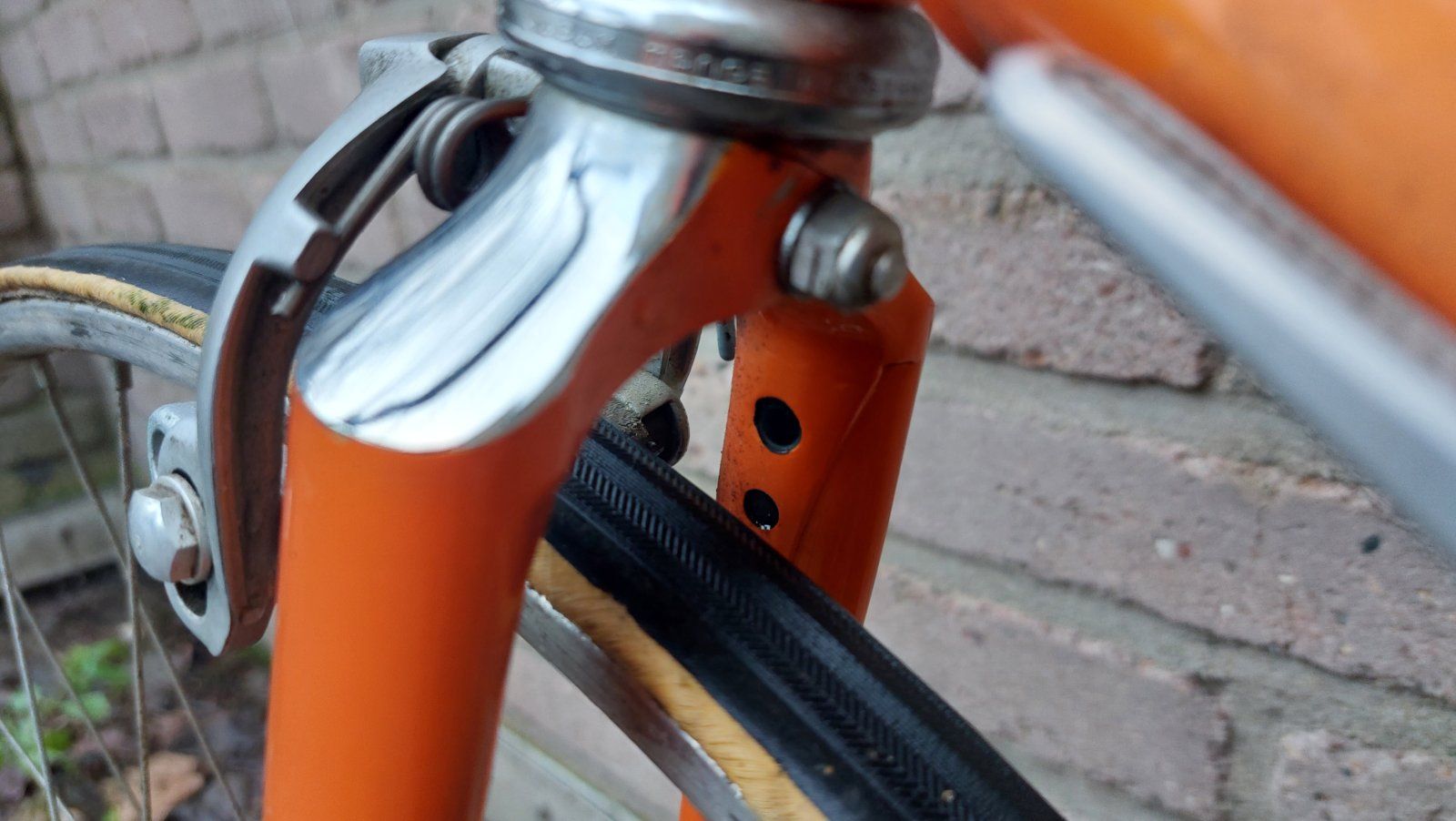

Rahmennummer ist M8F...., also wahrscheinlich aus dem Juni 1978. Wirklich viele schöne Details... 🤩
Anhang anzeigen 1375762Anhang anzeigen 1375763Anhang anzeigen 1375769Anhang anzeigen 1375772
Diesen Tange-Kleber kannte ich noch nicht.
Mein Semi Pro hat übrigens den gleichen Rohrsatzaufkleber 🙂

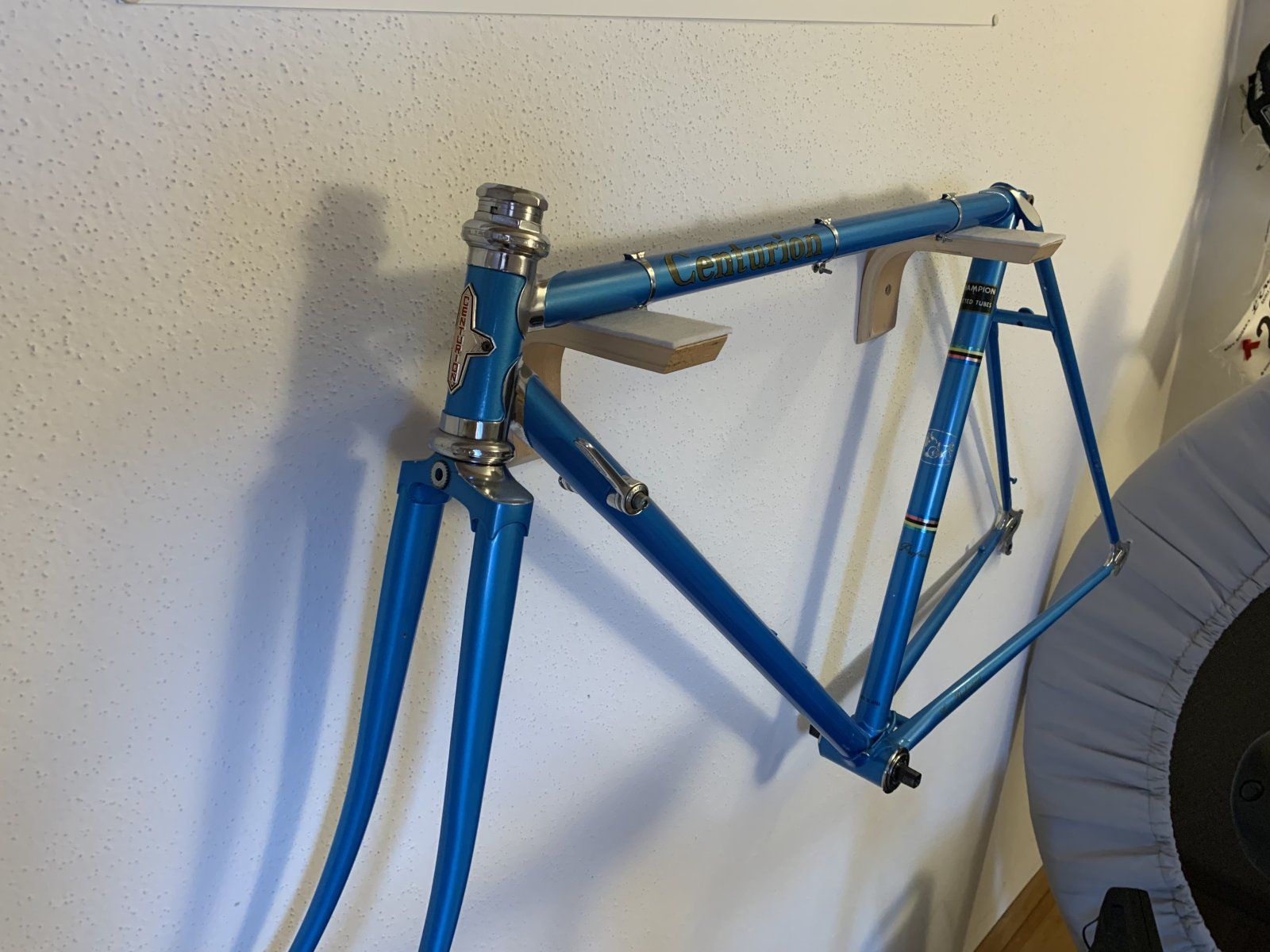

Mein Liga ist ein Rickert und mein erstes
Centurion war "Petit de Cologne" geläbelt...
Bilder vom Liga sind aktuell von heute.
Das Petit habe ich schon länger nicht mehr, die Bilder sind von 2012.

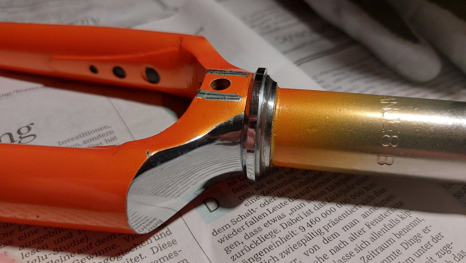

Bei der Gelegenheit noch mal ein Foto vom Gabelschaft. TANGE8B (Februar 1978) passt ja gut zur Rahmennummer (M8F...).

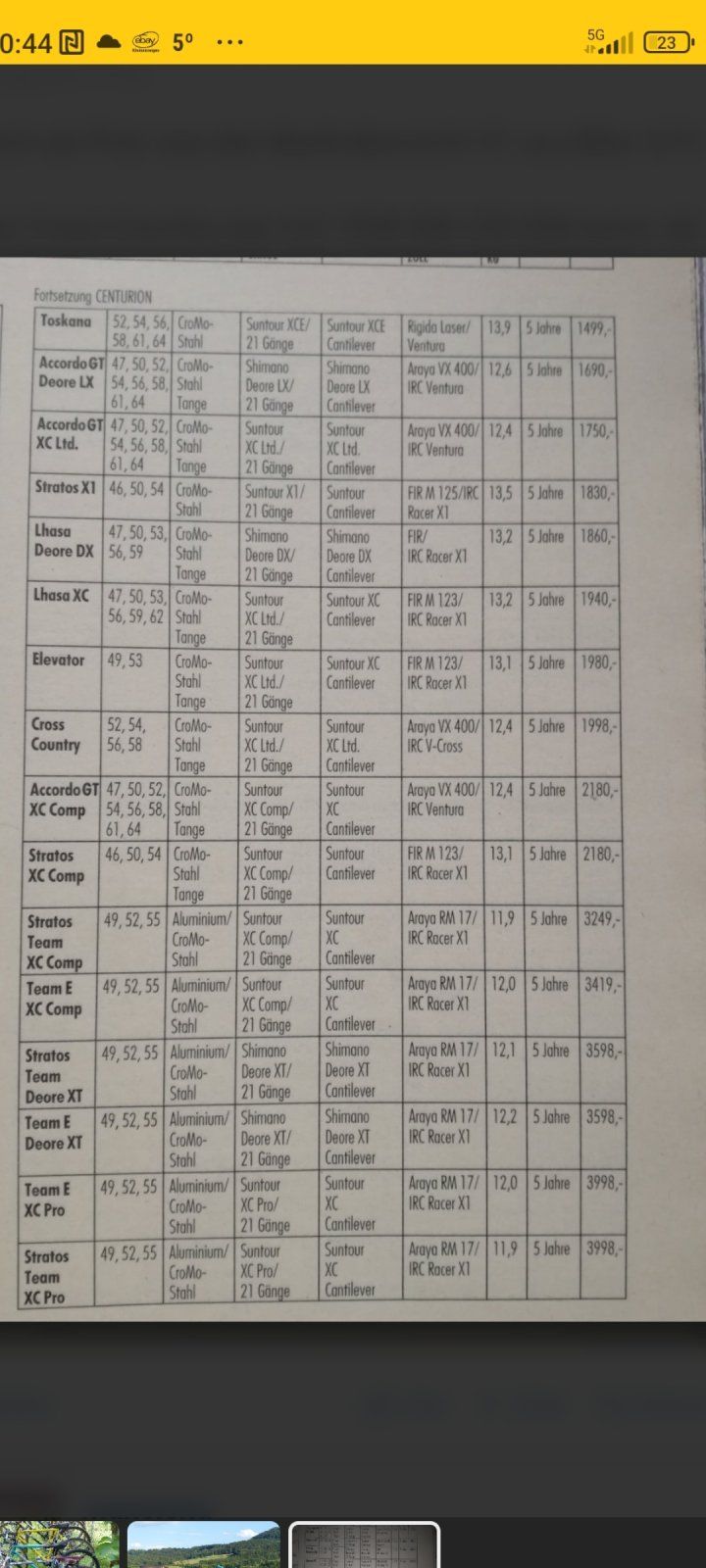

Mich würde Mal interessieren wo mein 91 Cross Country gebaut wurde in Taiwan,Japan oder in D ?
Ich meine das nur die gemuffte Rahmen in Japan gebaut wurden alles andere in Taiwan,bin mir aber nicht 100 % sicher
Auf jeden Fall ist diese Futura Beschichtung sehr gut 👍
Neupreis Damals fast 2000 DM mit Suntor ausgestattet, gab's auch mit Shimano DX
