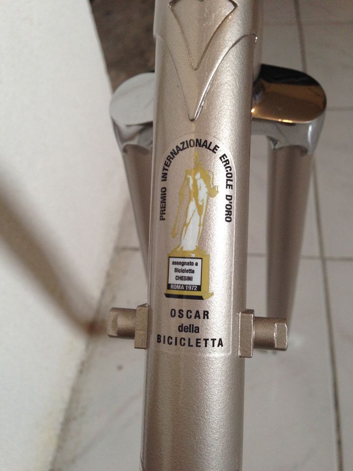

Chesini... das sehe ich immer unweigerlich die einzigartige Steuerrohrgravur.
Eine andere Version der Steuerrohrgravur ................

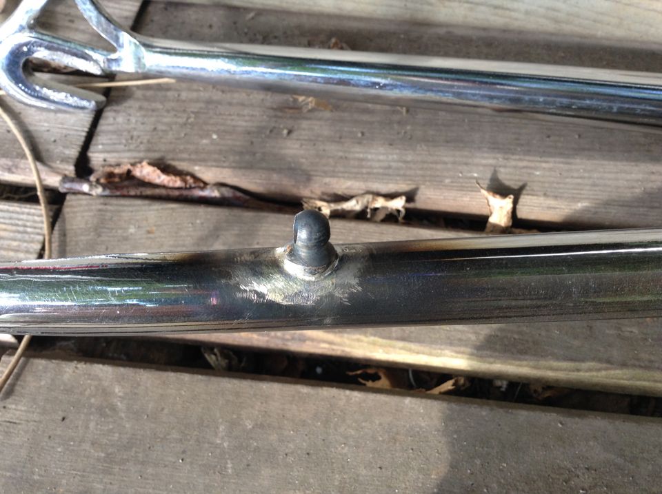

ich habe mich vor kurzem überwunden und das ding relativ kurz und schmerzlos angelötet! muß sagen, daß ich mir eigentlich viel zu viel gedanken über eine recht banale sache gemacht habe. mit einer etwas besseren lötlampe aus dem baumarkt (ca. 30 euro, mit gaskartusche und schlauch) und der besagten silberlotpaste ist das wirklich kein problem. die befürchtung, daß die flamme nicht heiß genug wird, war völlig unbegründet - man muß eher aufpassen, daß man auch schön langsam erhitzt.
ein bißchen angst hatte ich dann schon, als ich versuchsweise die schaltung montiert und den hebel angezogen habe... aber es hält! :)
nach ein bißchen befeilen sieht es nun ganz okay aus, finde ich. die verfärbung des chroms um die lötstelle lässt sich leider nicht wegpolieren...
die kettenstreben müssen also wohl mitlackiert werden.
also abschließend nochmal: solche kleineren lötarbeiten selber zu machen, ist überhaupt kein problem - da kann man sich ruhig rantrauen. irgendwie bin ich fast auf den geschmack gekommen, nochmal was größeres mit der technik zu machen, auch wenn ich jetzt wohl nicht gleich unter die rahmenbauer gehen will.
Das sieht ganz sauber aus. Also ist das schon empfehlenswert mit der Paste, vor allem für kleinere Teile wie Zugführungen oder Schaltsockel. Evtl. auch für Verstärkungen von FlaHa-Gewinden.
Wenn du den Hinterbau lackieren willst, dann schleife den Chrom richtig an, sonst hält der Lack nicht ordentlich.

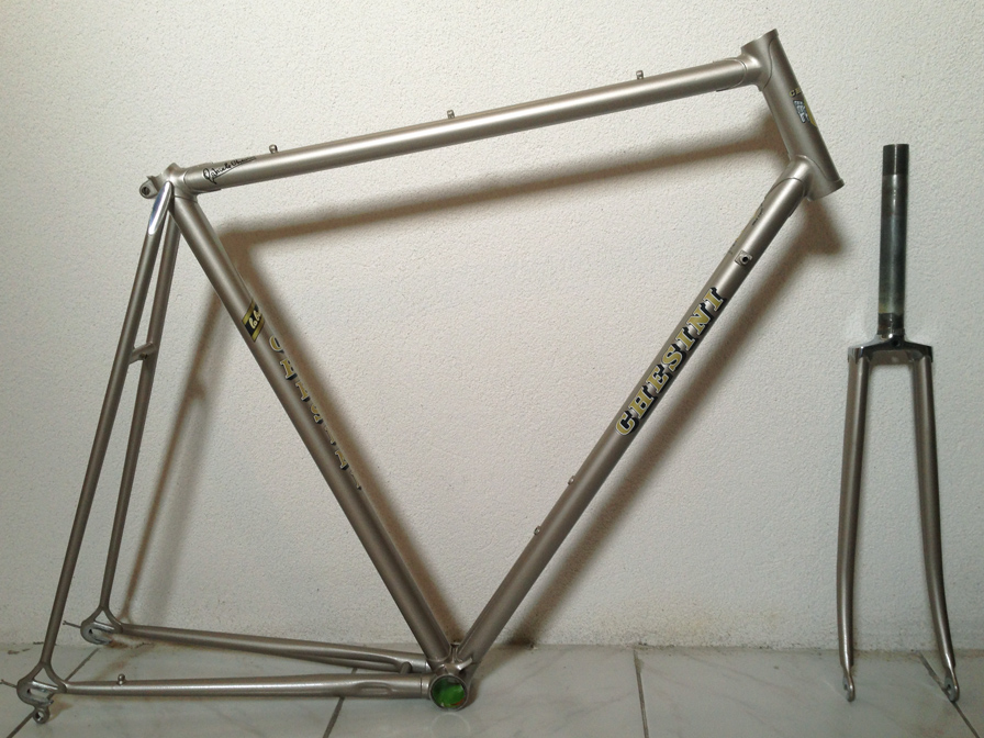

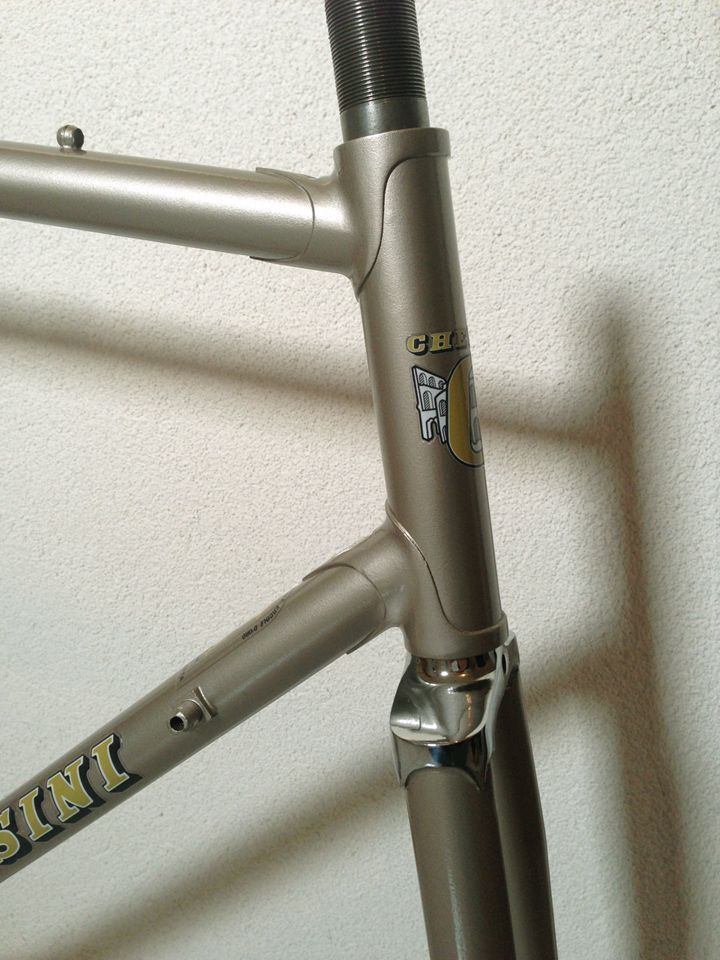

"der rahmen kam heute vom lackierer zurück"...
... so einfach war es dann doch nicht - steckt schon einiges an arbeit drin in dieser lackierung. ;)

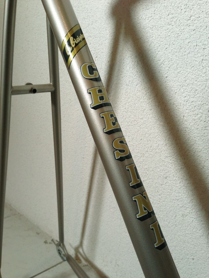

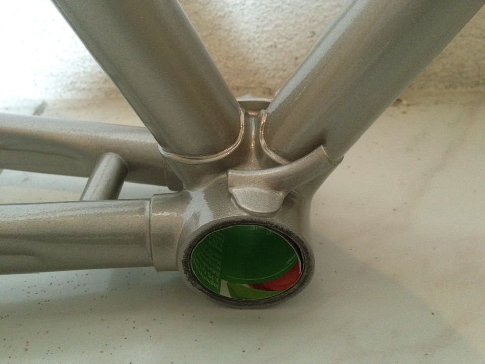

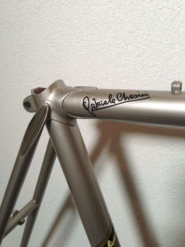

also der reihe nach: erster arbeitsschritt war die grundierung der chromteile mit einer speziellen haftgrundierung, die man ohne anschleifen direkt draufsprühen kann. ich hätte ein foto gemacht, aber es lohnte sich nicht, denn das zeug ist auch noch komplett durchsichtig. man könnte es sicher auch gut als basis für "cromovelato"-lackierungen verwenden. nicht billig, aber es funktionierte hervorragend: CODU-TEC-1K-Hightech-Haftgrund
dann ging es mehr oder weniger in gewohnter manier weiter, rostschutz-grundierung für die nicht verchromten stellen, füller, anschleifen etc. danach der metallic-basislack. es ist leider nicht ganz der "champagner"-farbton, der für die Masis und Cinellis der 70er-jahre typisch war, und den ich eigentlich erreichen wollte. aber was soll's, immerhin bin ich näher dran beim gewünschten farbton als beim letzten projekt, meinem himmelblauen Bianchi... :oops: :D
ein ärgernis waren allerdings die aufkleber, die ich bei ebay von einem anbieter aus UK erworben habe. leider völlig falsch dimensioniert (viel zu groß), und statt der behaupteten goldenen füllfarbe in den schriftzügen nur ein normales sonnenblumengelb. was mich dann noch mehr aufregte, war daß bei einem aufkleber die schrift nichtmal weiß hinterlegt war. also musste ich kurzerhand selbst zum lackstift greifen. kaufen werde ich dort sicher nichts mehr. :mad:
alles in allem bin ich aber mit dem ergebnis schon sehr zufrieden. klar, so wie beim profi wird's nicht - so eine glatte, gleichmäßige oberfläche bekommt man mit der sprühdose einach nicht hin (ich jedenfalls nicht). auch war es schwierig, die chromstellen, die freibleiben sollten, sauber abzukleben und eine schöne kante zu erreichen - was mir nicht immer gelang.
auf jeden fall bin ich froh, daß mein größtes sorgenkind unter meinen vielen baustellen nun ein neues lackkleid bekommen hat und es mit dem aufbau endlich losgehen kann.
:bier:
Sieht gar nicht schlecht aus für Sprühdosenlack. Wenn das Rad mal aufgebaut ist, wird keiner auf die Oberflächenbeschaffenheit des Lax 8en.
Lass den Rahmen lieber noch ein paar Wochen im Trocknen und Warmen stehen. Der Lack muss noch aushärten, sonst hast du später Spuren von den Anbauteilen.
