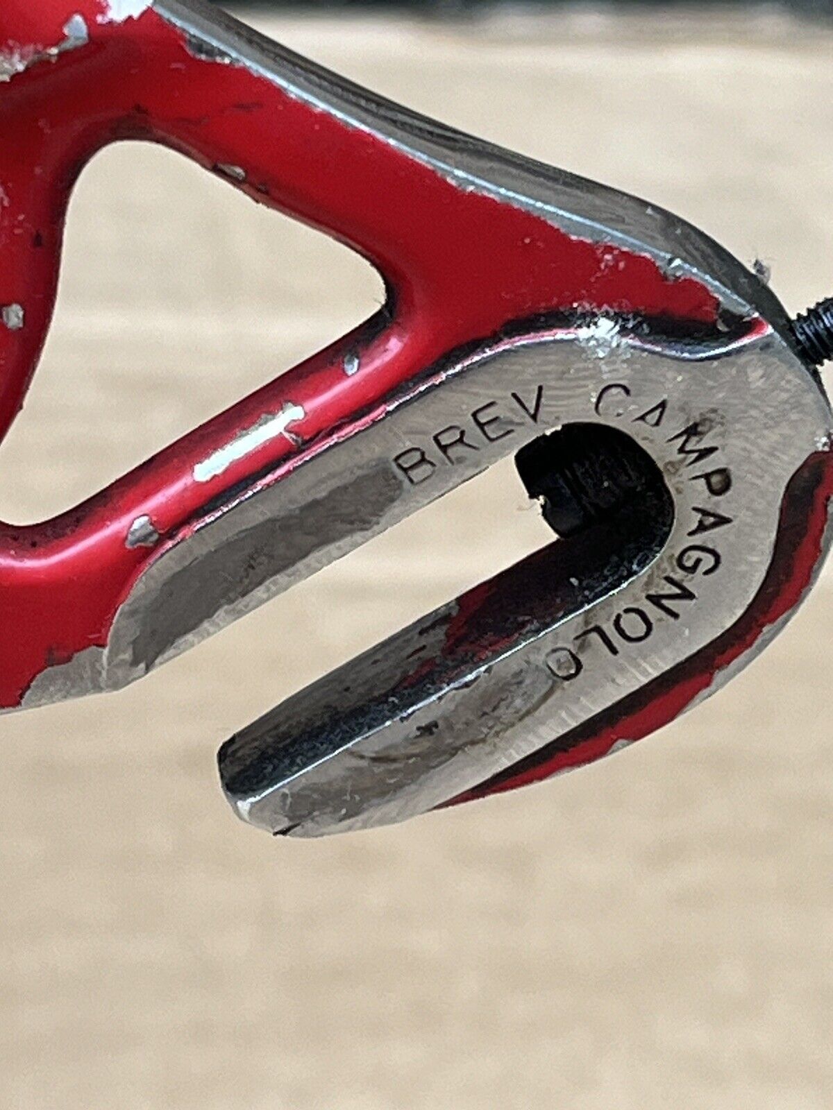

Aus Mailand..,eigentlich hieß es `headpart included´, ich hatte den Verkäufer zwar gebeten die Ausfallendenschrauben reinzudrehen und die Gabel für den Transport auszubauen, allerdings nicht den Vorbau zu behalten😵 Als ich das Paket öffnete ist mir direkt heiß und kalt geworden. Zum Glück war eine Telefonnummer auf dem Versandaufkleber und ich konnte mich direkt an Don Frederico abreagieren.Seine Reaktion war auch lustig...dass müssen die Leute falsch verstanden haben, die für mich die Sachen verpacken und versenden....der Steuersatz wird nachgeschickt und ich habe ihn freundlich gebeten für das Ausfallende und eine Delle auf der Oberseite des Oberrohrs noch ein paar originale Teile dazu zu
packen;) Seit gestern an der Grundreinigung....
Kaufzustand
Nummer: 3 die matching number und zusätzlich eine brutal eingeschlagene 2 am Gabelschaft so hart einschlagen, dass der Schaft an der Stelle nach innen ausgebeult ist🤪

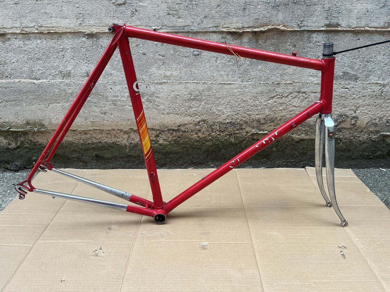

Jetzt tauchte ein Rahmen mit 27,2 mm Sattelstützenmaß (spricht eher für Columbus SL, SLX und Co anstatt Aelle und Ähnlich) und sensationeller Gabelbrückeninnenversteifung im ital. eBay auf. Der Zustand ist zwar nur so lala, dafür war der Preis der absolute Hammer (inkl. Versand knapp €100) und es ist meine Größe:
Das Decalset sieht zumindest was den Schriftzug angeht auf den ersten Blick ident zu vielen der Anderen aus, aber die Striche auf dem Sattelrohr hatte ich zuvor noch nirgends gesehen. Kann darüber Jemand evtl. das Modell und das Baujahr genauer eingrenzen?

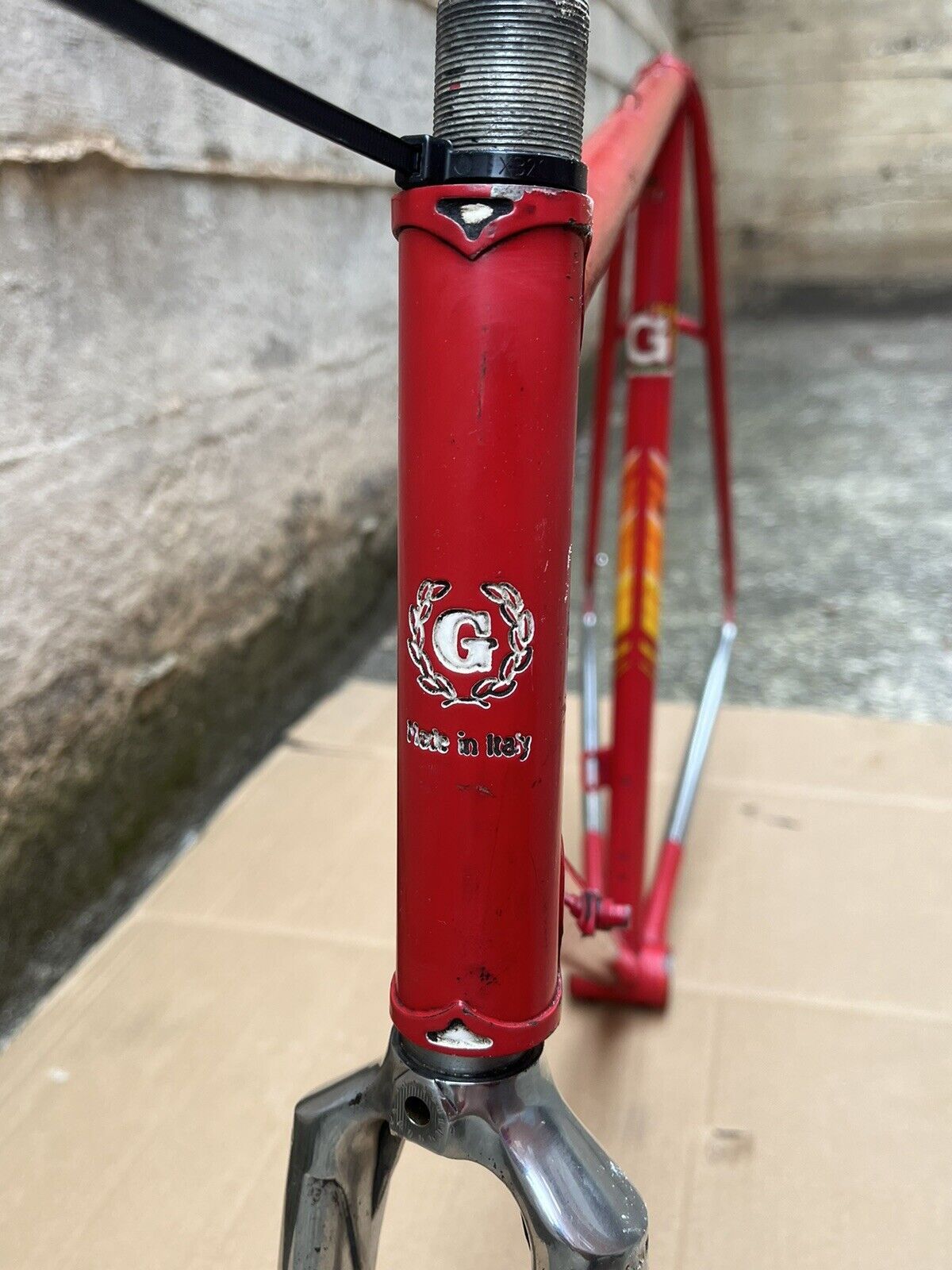

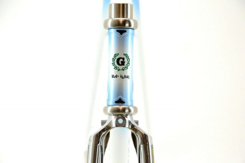

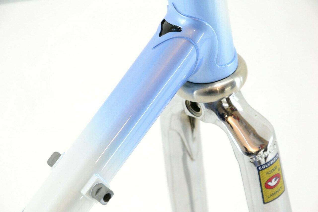

Die Gabelkrone habe ich auch auf Bildern zu anderen Grandis so nicht gesehen. Sie ist aber mit Grandis gemarkt und das nicht nur einmal
Und ich schrob ja schon, das sie innen oder besser unterhalb der Gabelkrone zudem eine Versteifung aufweist
und diese ist nochmals explizit gemarkt und verweist auf ein Patent (Brev.)

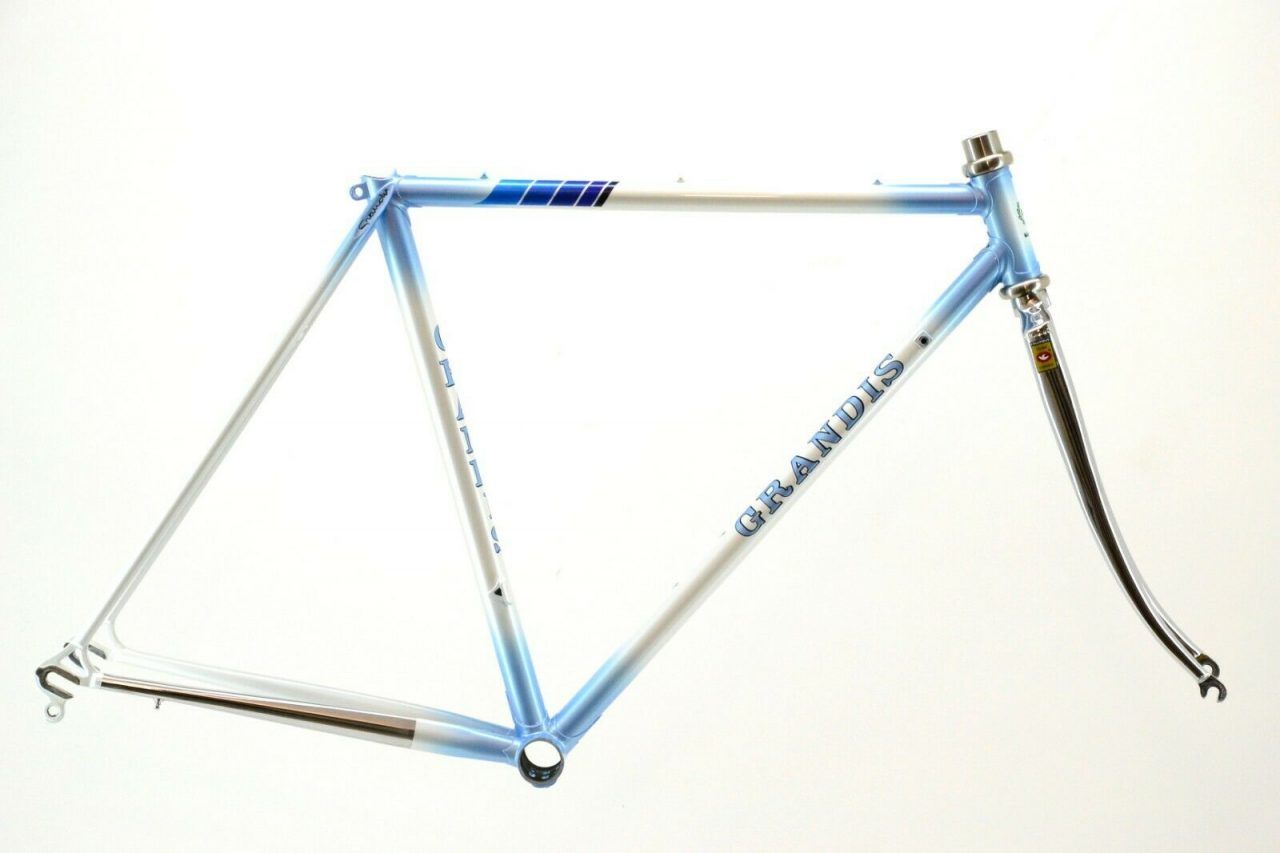

Bislang habe ich leider keine Kataloge oder andere Informationen zu oder von Grandis im Internet finden können; auch hier im Faden nicht, bis auf ein paar Bilder von anderen GRandis Rennradln und zugehörige Verkaufsanzeigen, wie diese hier
https://cicli-berlinetta.com/product/grandis-miori-vintage-road-bike-steel-frame-set/
Hier taucht das erste Mal dieses Streifendecor, wenn auch in gänzlich andere Anordnung auf (hier auf dem Oberrohr).
Bild © cicli berlinetta, Berlin
Auch könnte dieses Bild der Gabelkrone auf die oben gezeigte Versteifung in der Gabelkrone hindeuten
bzw. hier bestätigt sich das quasi

Wenn das so wäre, dann wäre der von mir geschossene Rahmen womöglich ebenfalls ein Miori und das Rohrmaterial aus Columbus SLX.
Kann das von Euch Grandis-Kennern das evtl. und bitte jemand bestätigen oder dagegen sprechen?
Gibt es irgendwo Scans der damaligen Broschüren, Kataloge und Co.? habt Ihr schon mal von dem Modell Miori gehört?
Die Decals müsste ich ja auf jeden Fall irgendwie ersetzen, ob sich der Lack aber soweit wieder aufarbeiten lässt, damit das dann nicht komisch aussieht, werde ich erst noch sehen müssen. Dennoch wäre ich Euch sehr verbunden, wenn mir Jemand von Euch auch einen Link zu einem guten Decal-Satz (wenn gut gemacht gerne auch Repro) aushelfen könnte?
SLX sollte sich recht einfach ertasten lassen...
Oder von unten in den Gabelschaft schauen.

Ich hab das Sattelrohr nicht nur befingert sondern mal mit der Endoskopkamera "durchleuchtet"; keine Versteifungen sichtbar. Der Rahmen ist aber ziemlich leicht, so dass es sich dann wohl um SL handeln

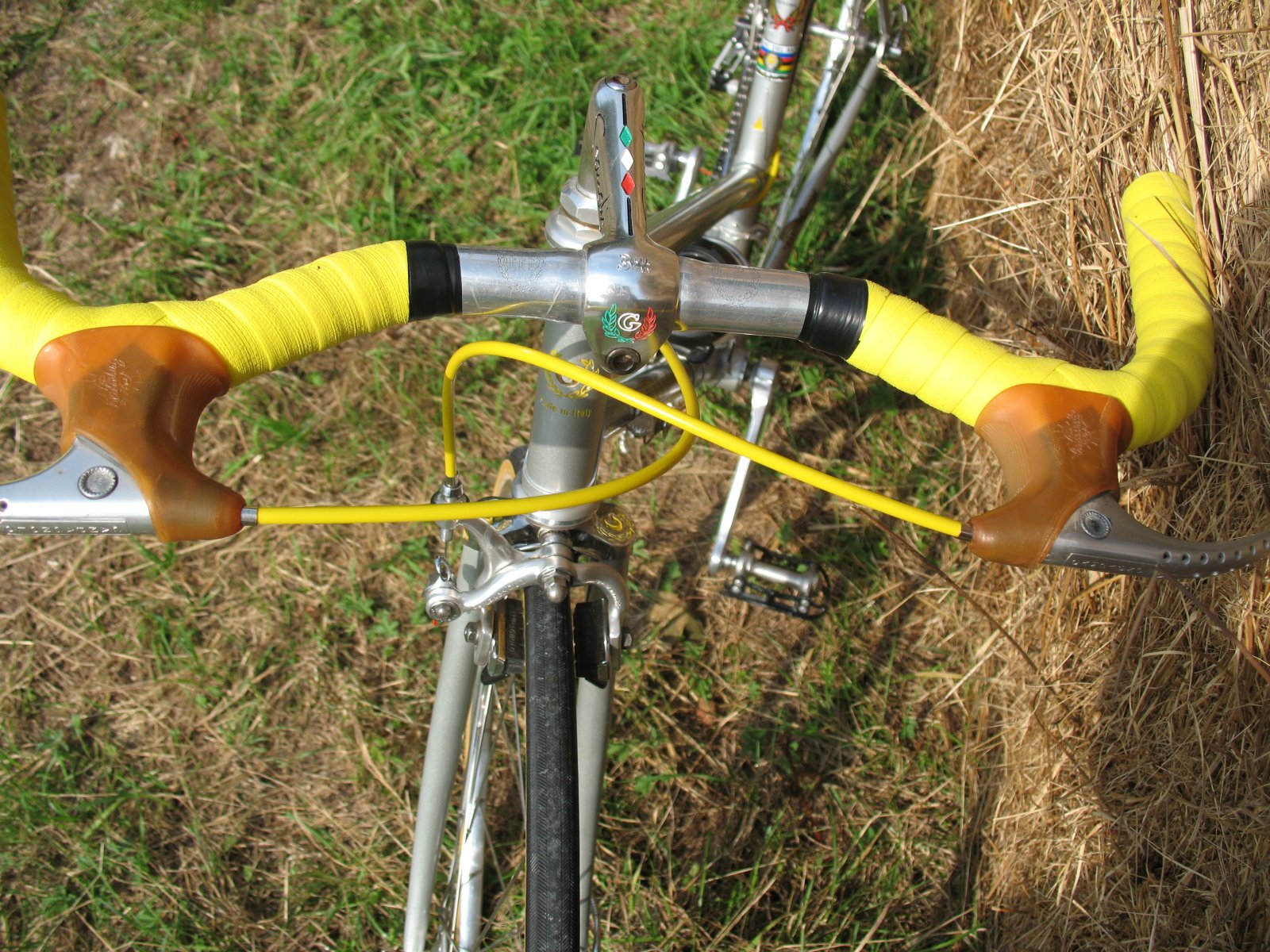

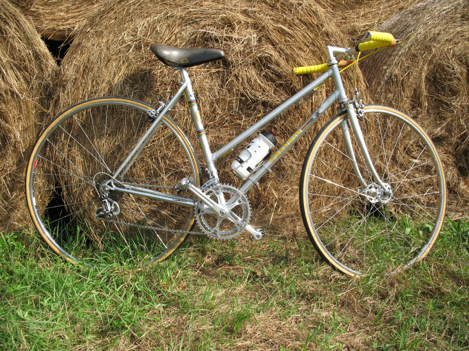

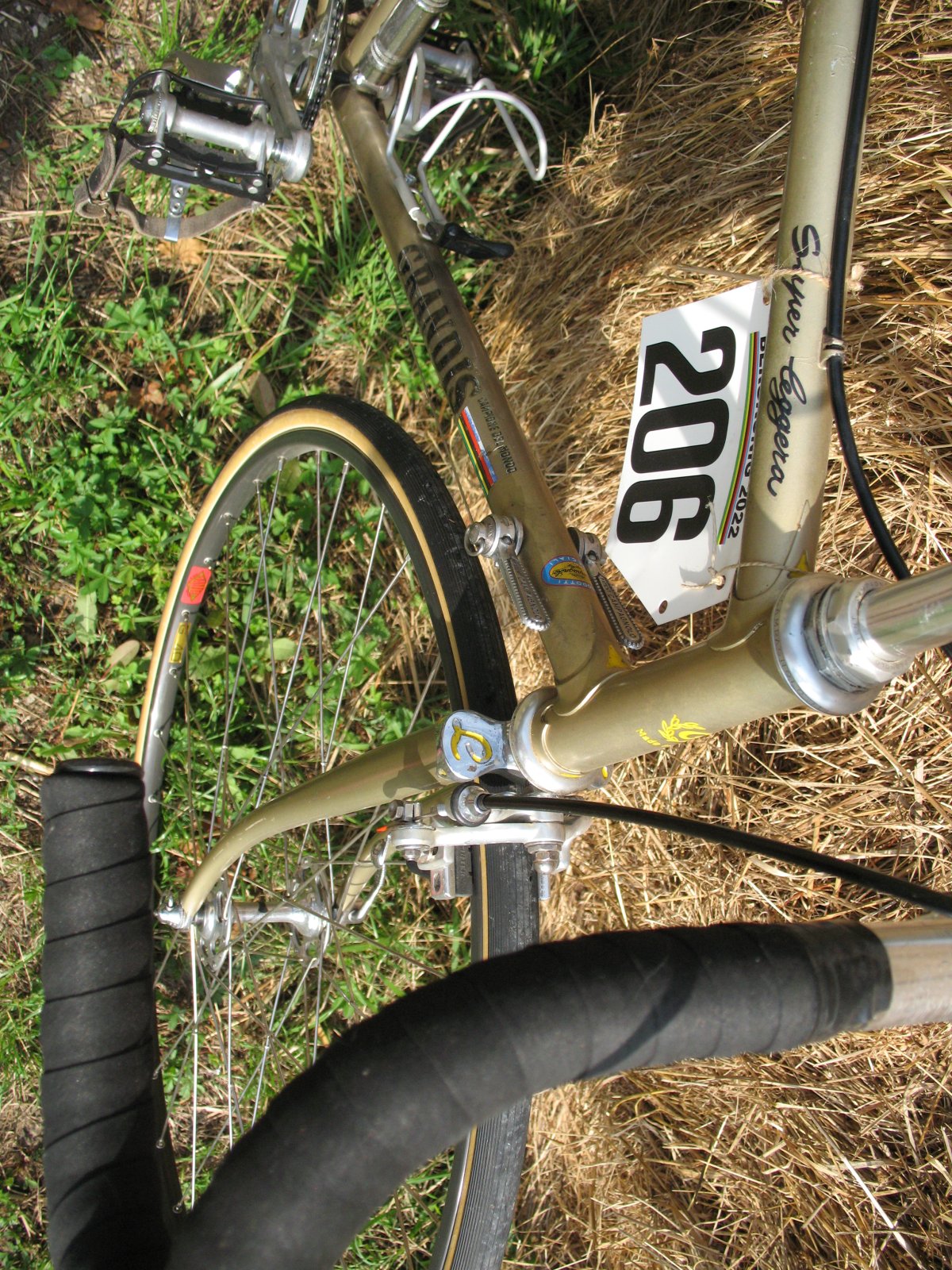

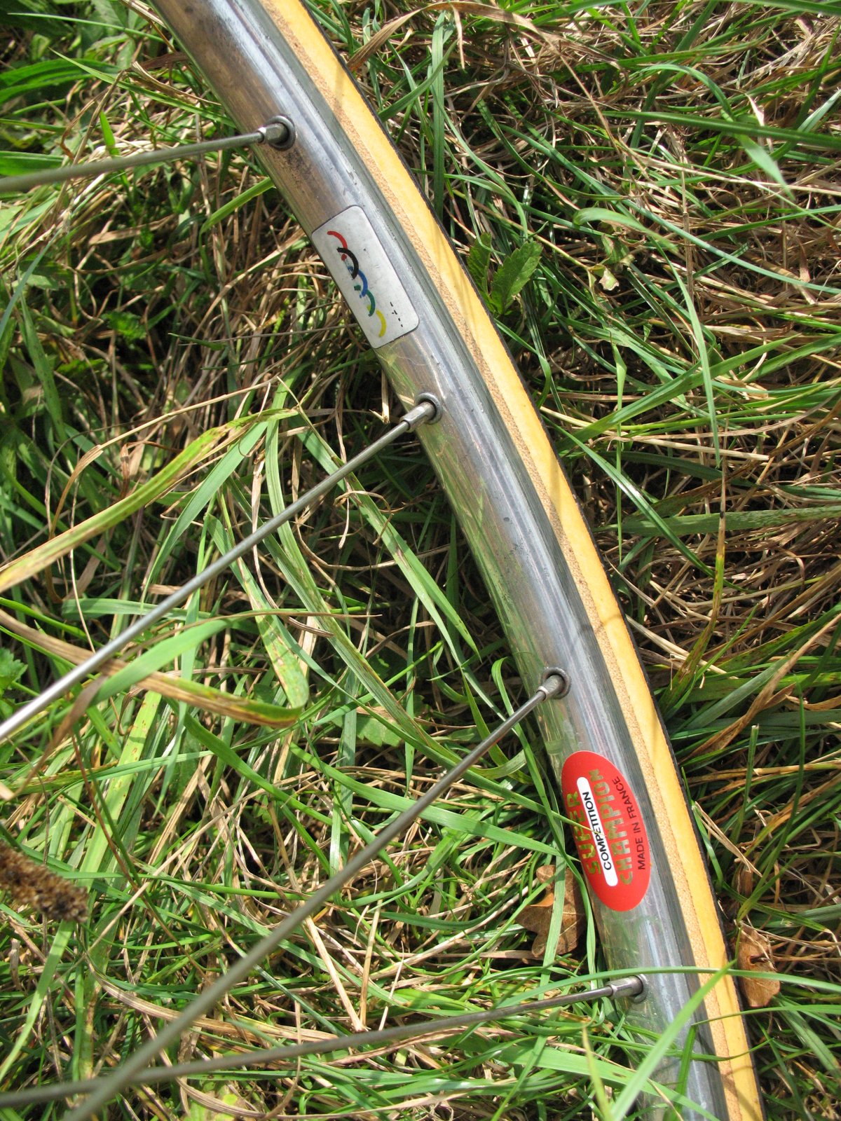

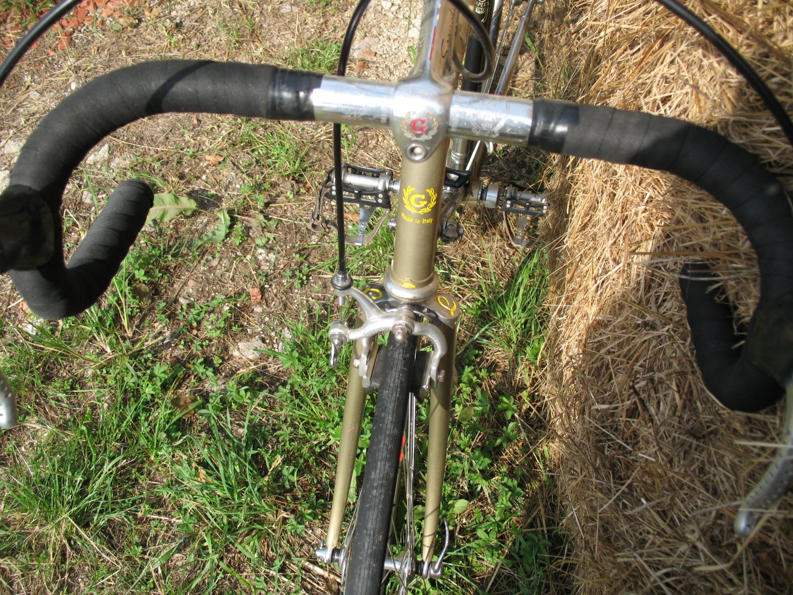

Hallo GRANDIS Freunde, möchte euch unsre Grandis nicht vorenthalten.
Das Donna meiner Frau ist von 1978 und wiegt 8.5kg.
Meins 1978 und war in einem italienschen Renn Team im Einsatz siehe Gabelkopf, konnte das Team noch nicht herausfinden. Rahmen und Gabelschaft haben die gleiche Nr.6
freundliche Grüsse Hp.

Könnte auch der Name des Fahrers sein. :)
Tolles Duo, Glückwunsch
Gab es in der betreffenden Stadt bis Region einen namhaften Rahmenbauer oder einen Shop, der von einem früheren Profi geführt wurde oder dessen Familie gehörte, dann gab es auch meist einen zugehörigen Club und im italienischen hießen die dann G.S. für Gruppo Sportivo bis Rennteam. Solche Shops bedienten sich dabei dann meist bei örtlichen Rahmenbauer.
Insofern könnte es sich bei Deinem Radl um eines der G.S. Lorenzo handeln und über den Shop Lorenzo in Verona bei Grandis bezogen worden sein. Wenn dann aber der Rahmen irgendwo mit den Initialen des Shops pantographiert/ markiert war, dann kamen auch die Decals eigentlich eher vom Shop; den kann man hier leider nicht mehr fragen, weil schon lange geschlossen.
Aber Grandis gibt es noch und dort könntest Du ja mal anfragen?

Danke für deinen interessanten Beitrag, werde mal bei Grandis in Verona Anfragen.
