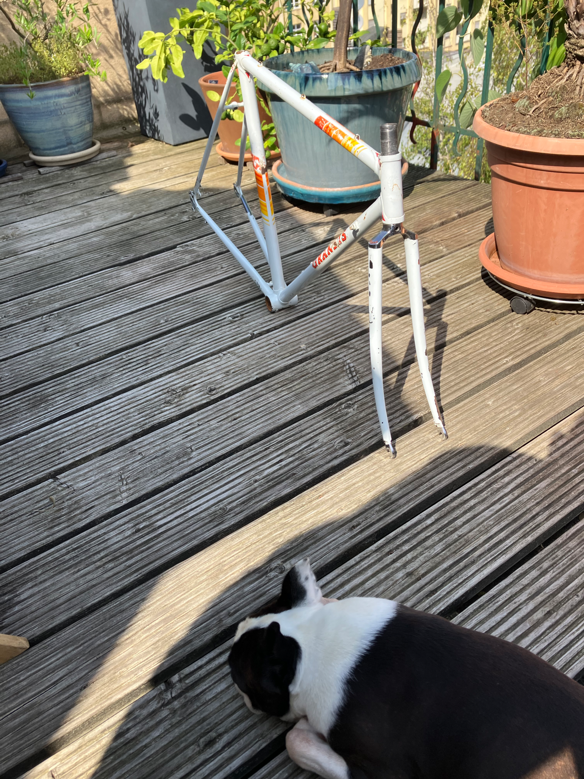

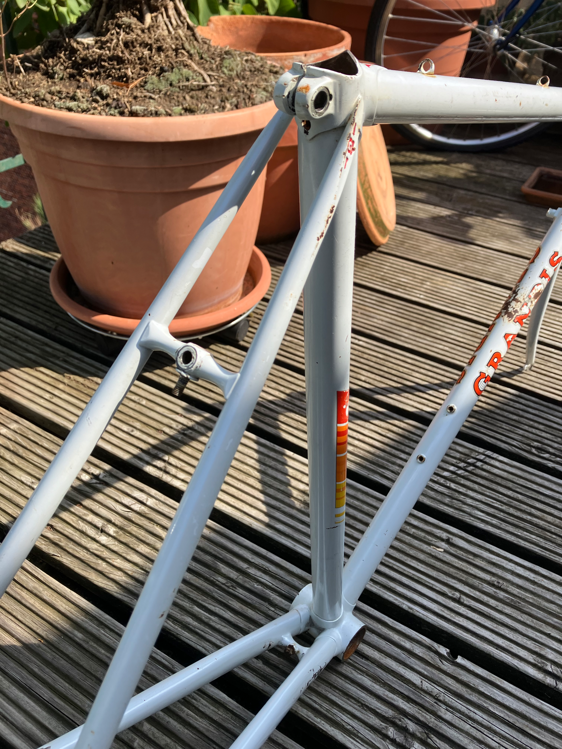

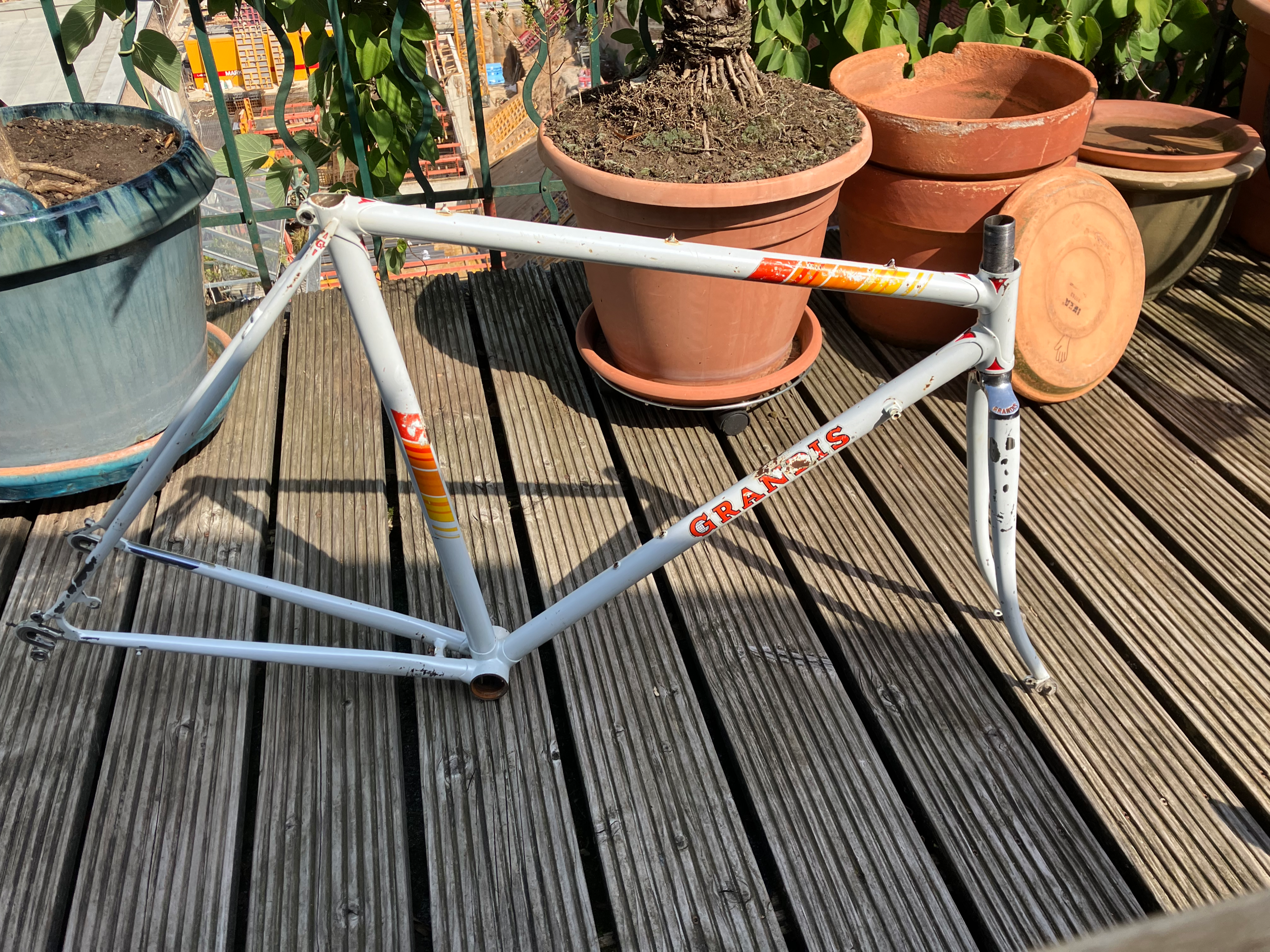

Danke für deine Info.

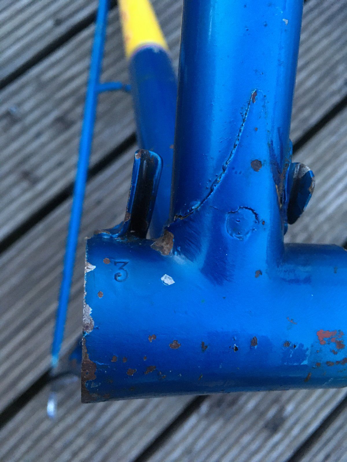

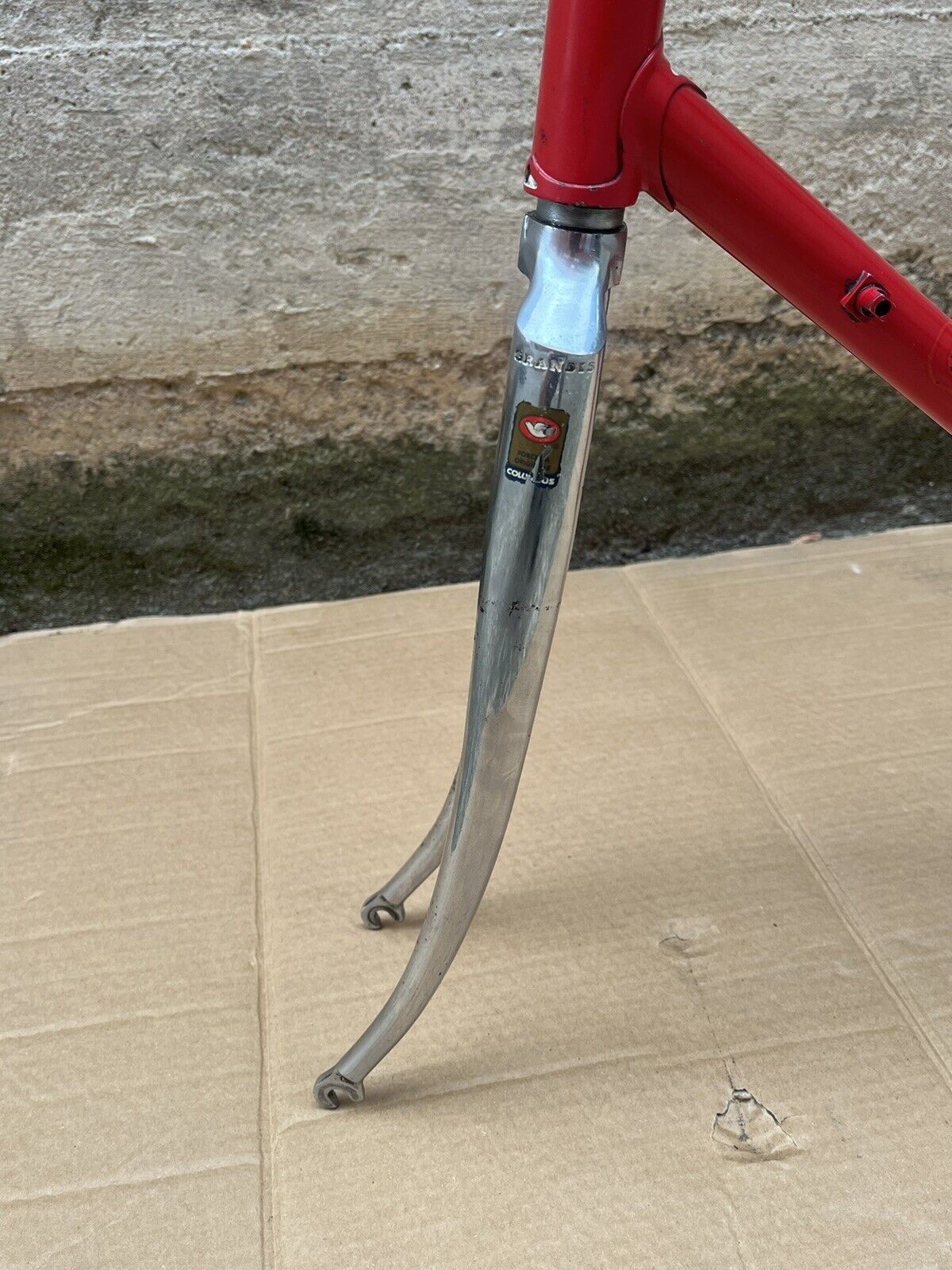

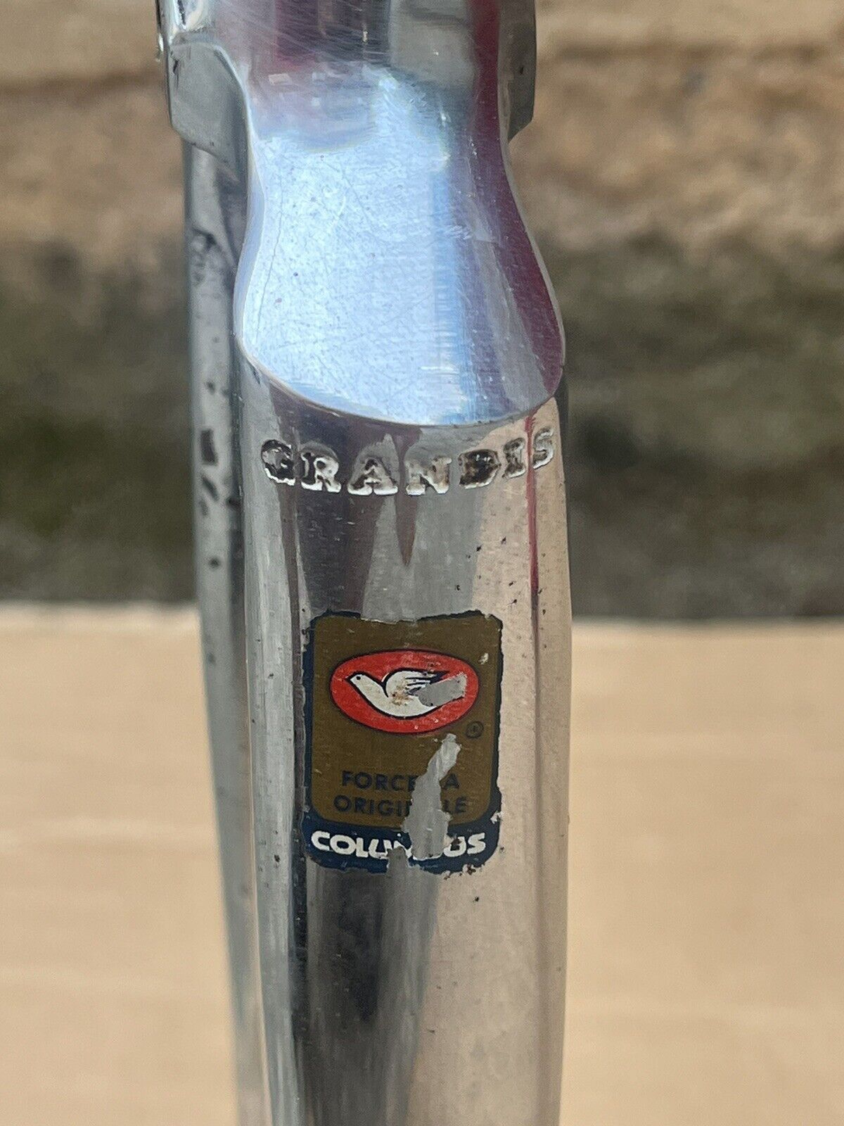

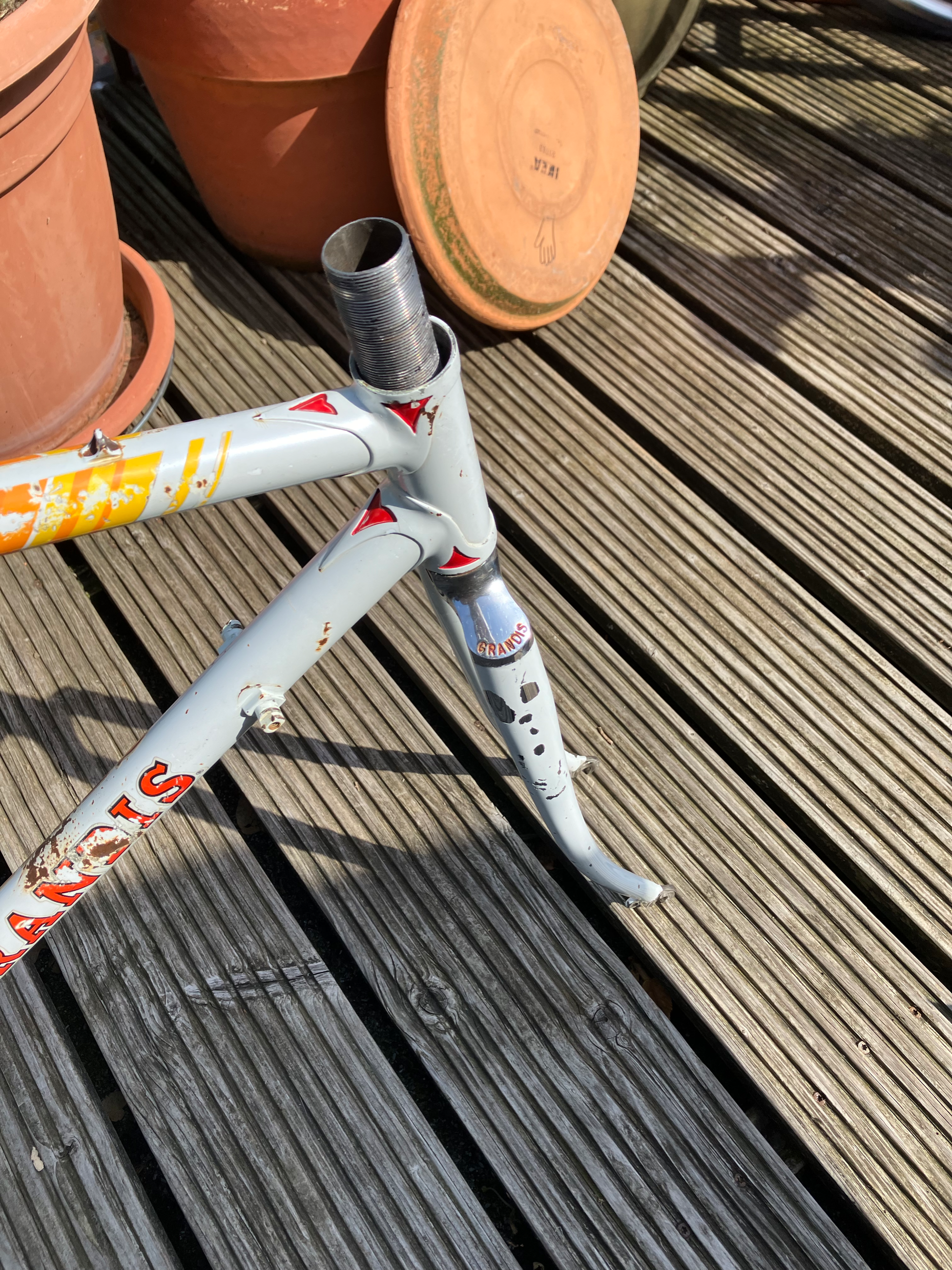

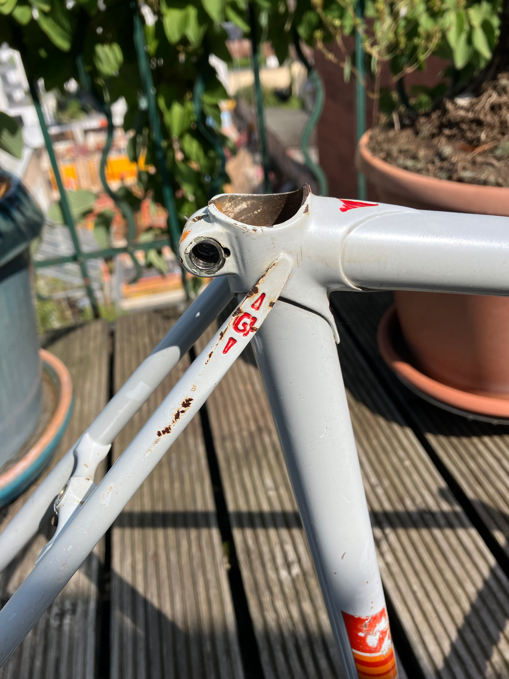

Die Gabelkrone habe ich auch auf Bildern zu anderen Grandis so nicht gesehen. Sie ist aber mit Grandis gemarkt und das nicht nur einmal
Und ich schrob ja schon, das sie innen oder besser unterhalb der Gabelkrone zudem eine Versteifung aufweist
Schöner Fund und interessantes Rad!

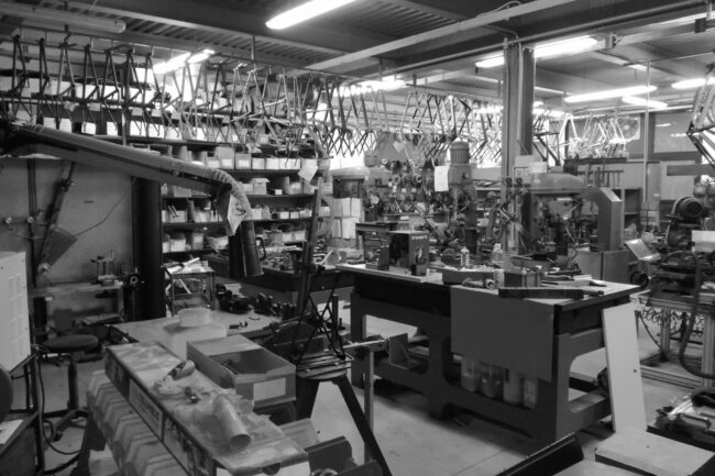

ich wollt aber noch was zu "Detail X habe ich so bei der Marke noch nicht gesehen" sagen - in dem Fall der Gabelkopf, ist aber egal.
ich glaube da herrscht manchmal eine idealisierte Vorstellung von den Zuständen bei solchen Rahmenbauern. Ich reime mir das so zusammen (wenn jemand was anderes weiß bin ich gerne bereit, meinen Standpunkt zu revidieren, aber ich glaube, ganz daneben liege ich nicht)
Das sind alles von Ein-Mann-Betrieben (wie zB Ciöcc) bis hin zu kleinen Manufakturen.
Sogar die ganz großen Namen wie Colnago oder Pinarello - alles unterhalb echter Fabiken wie es Atala oder Bianchi waren - zählen als solche. Die Fertigten zu der Zeit im Jahr vielleicht im Umfang 50-100 Rahmen (die ganz Kleinen) bis wenige 1000 Stück. Ich glaube gelesen zu haben, Colnago war einer der Größten, und die haben so 5000 pro Jahr gebaut.
Da herrschen keine Zustände wie im deutschen Großserienautomobilbau. Die Bezogen ihre Rohmaterialien und Halbzeuge wie Muffensätze sehr sicher klein-klein, maximale Größe eines "Einkaufs" das, was im Auto-Kofferaum Platz hatte.
Wenn Muffensatz A nicht verfügbar war beim Großhändler oder Vertreter oder Hersteller, nahm man halt Muffensatz B. vielleicht haben auch welche gemischt, wenn der Auftrag fertig werden sollte.
Vielleicht hat auch mal der Vertreter von Bocama vorbeigeschaut und ein paar Sätze da gelassen zum Probieren. Die wurden dann halt verarbeitet.
Wenn man die Kommantare in älteren Brügelmann Katalogen liest, bekommt man auch ein Gefühl dafür, wie es zuging in der Branche, da steht nämlich verklausuliert: Wir können gerne in Italien nach nem Rahmen in einer bestimmten Ausführung und/oder bestimmten Farbe fragen, aber bring ein paar Monate Zeit mit denn Liefertermine bekommen wir nicht und wissen wir nicht, wenn ein Paket eintrifft, freuen wir uns; und ob dann das kommt, was du bestellt hattest, wissen wir auch nicht" und da ging es um die Größeren wohlgemerkt, wo man (wahrscheinlich naiverweise) annehmen möchte, dass ein gewisser Grad professionellen Vertriebs/Händlerbetreuung existieren müßte.
Ich denke, was ich sagen will: Mit ganz wenigen Ausnahmen (Cinelli Sattelklemmung zB) ist ein bestimmtes Rahmendetail keinerlei Aussage für oder gegen eine bestimmte Marke. Wenn kein Name pantografiert ist, kann das immer alles sein. Es war damals schlicht nicht so wichtig; Die Kunden vertrauten dem Rahmenbauer, dass er ein ordentliches Rad liefert, das genügte.

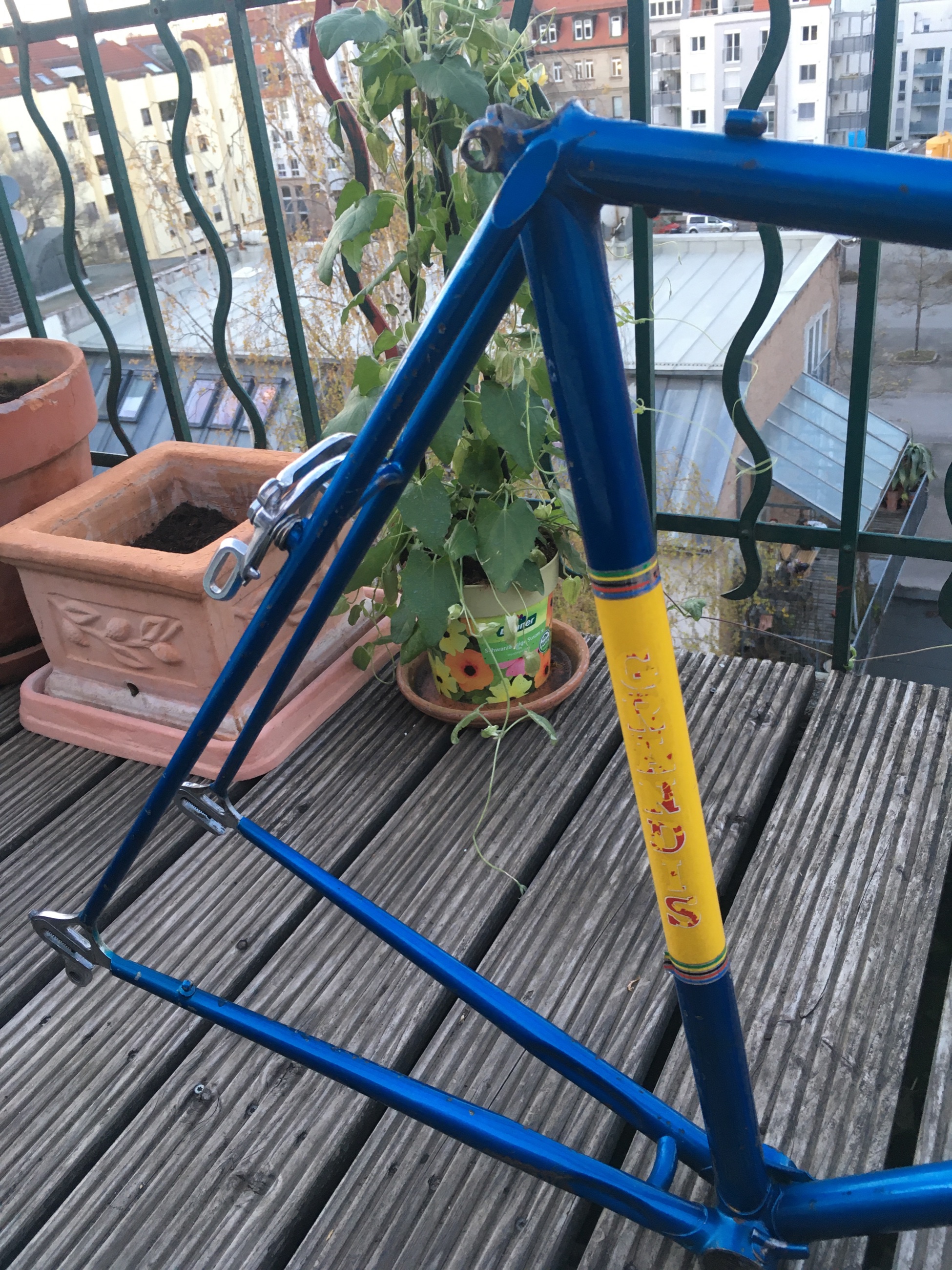

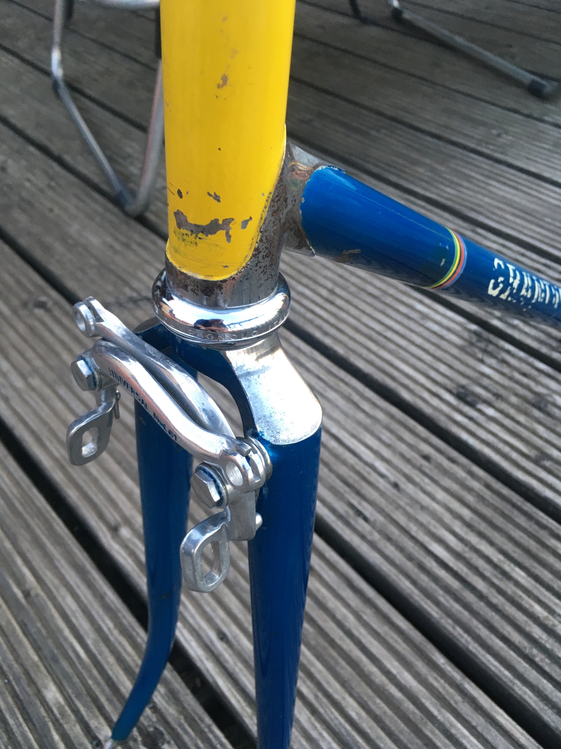

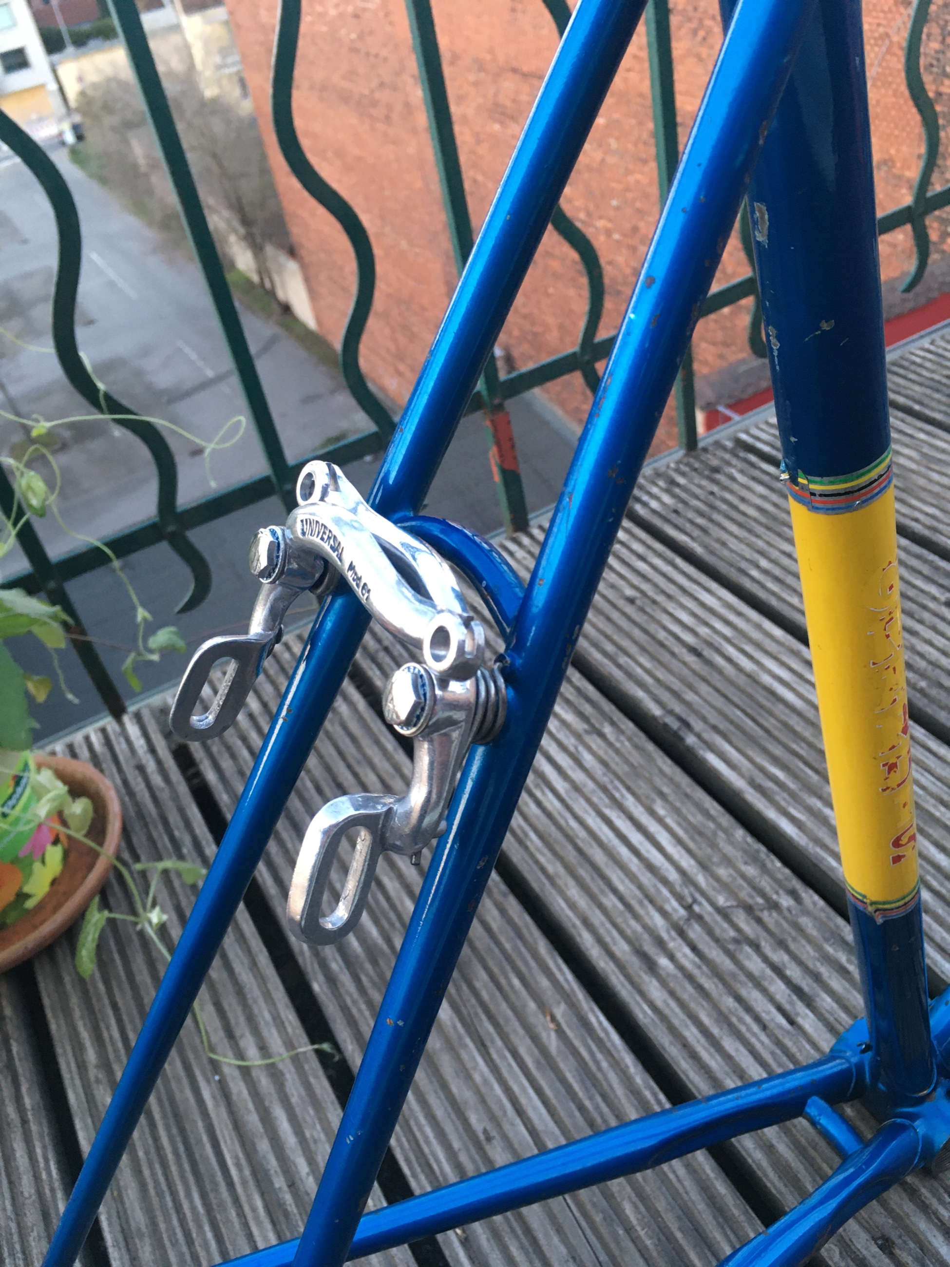

Wie alt schätzt ihr den blauen mit direct mount Sockeln?
EB 126mm als ich ihn aus Italien bekommen habe.
Gefühlt sieht der Rahmen nach späten 1960er Jahren aus. Decals sprechen auch dafür. Einbaubreite und auch die Zugführung auf dem Oberrohr sprechen dagegen eher für die frühen 1970er.
Die Grandis Rahmen aus den 1960er Jahren hatten noch eine Metallplakette. Du könntest auf der Innenseite des Steuerrohrs mal nachschauen, ob dort aufgefüllte Löcher sind.
Toll wäre es, wenn du auch gleich mal schauen könntest, welche Rohre Silvino zu der Zeit gestiftet hat (Foto vom Tretlager und der Gabelunterseite wären super).
