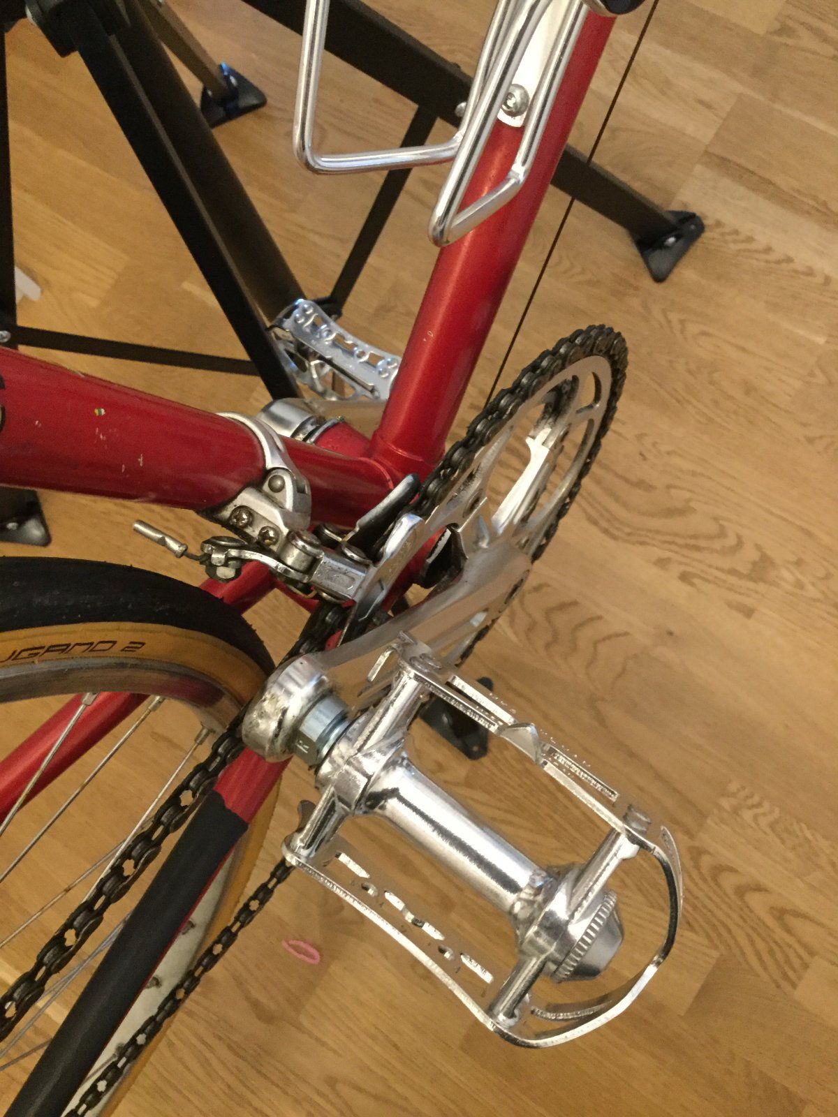

Die Entfernung der alten Deore-Pedale bedurfte übrigens eines eigens bestellten Pedalschlüssels, den ich empfehlen kann:

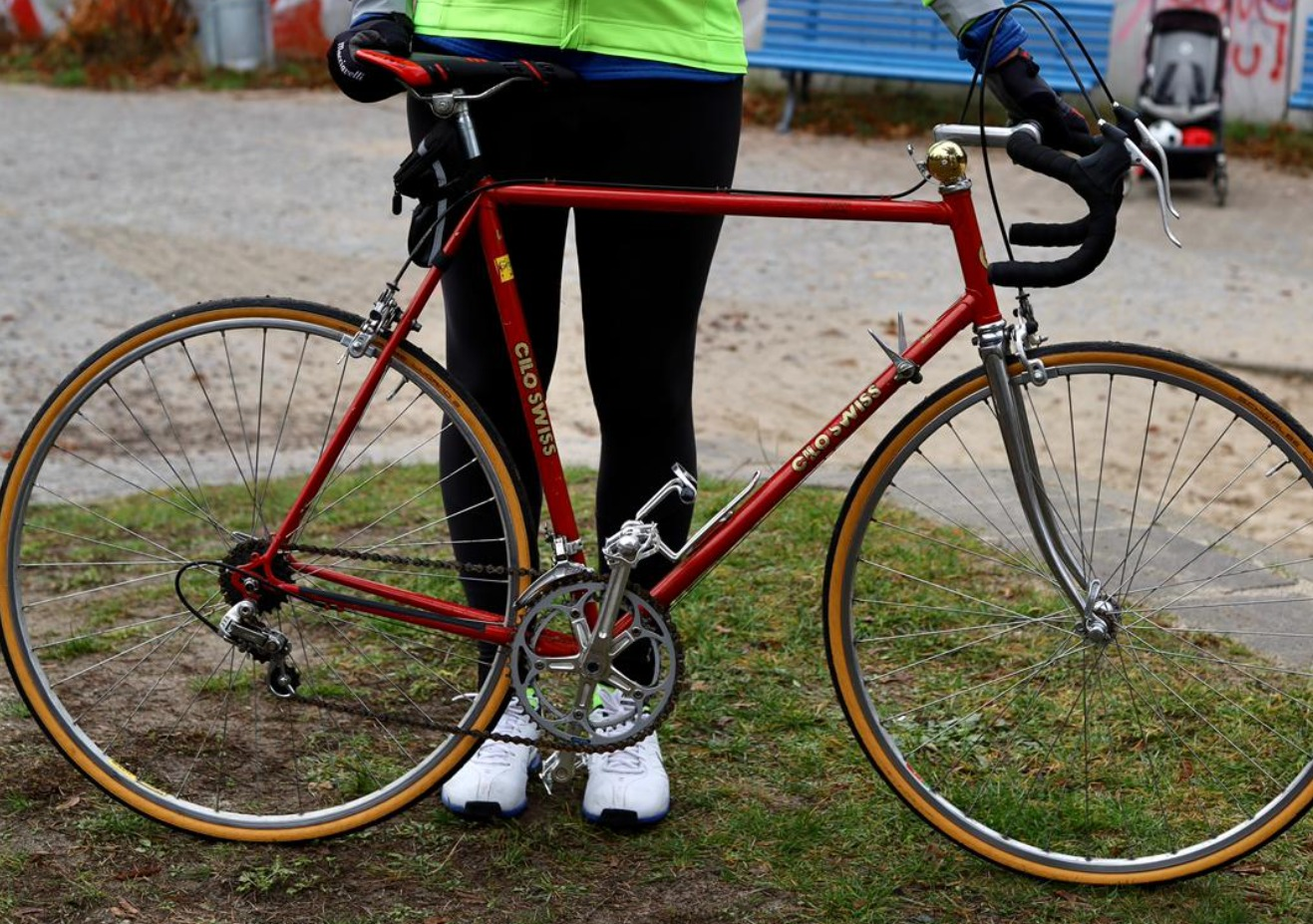

Schau mal hier:
cilo .
Das ist der Status quo. Weil gestern leider irgendein undefinierbares Rütteln am Vorderrad störte, fiel mir auf, dass der Lenker/Vorbau nicht perfekt zum Vorderrad stand. Daraufhin wollte ich mal den Vorbau rausziehen und neu "justieren". Dabei ist mir dann aufgefallen, dass er sich leider nicht rausziehen lässt, obwohl der "Keil" bereits von der Vorbauschraube abgefallen ist.

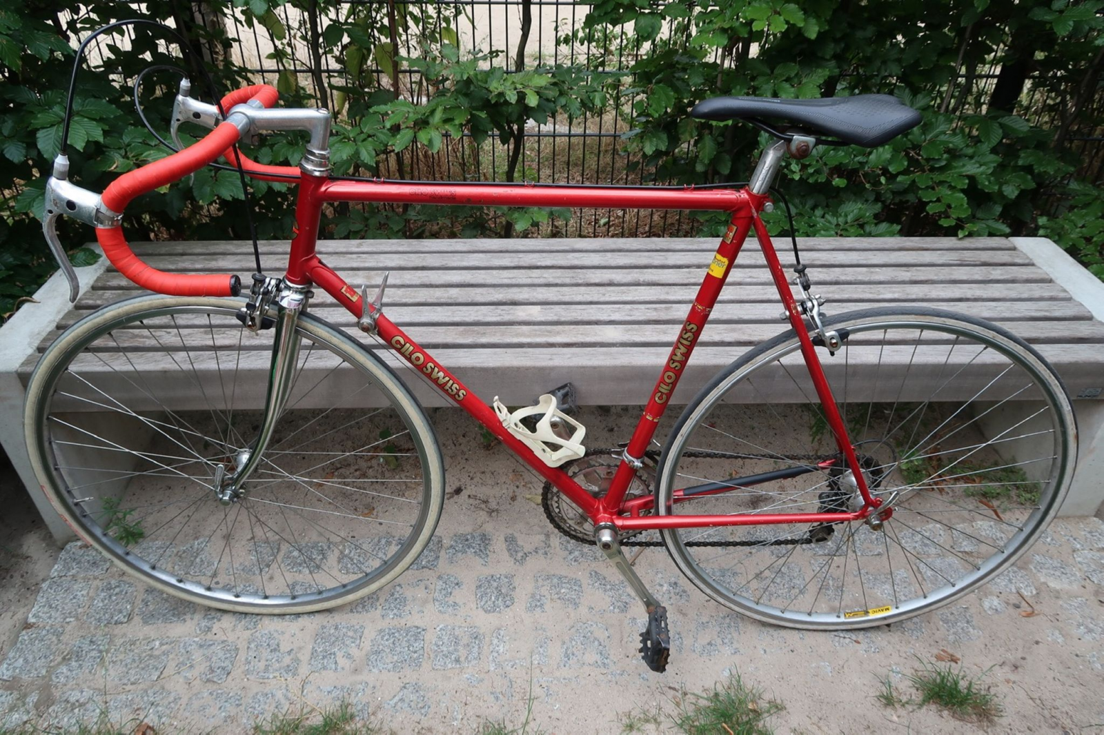

Edit stellt zum Vergleich nochmal den Kaufzustand daneben:

Warst Du gestern Vormittag von der Schönholzer Heide kommend auf "Am Bürgerpark" (Richtung Pankow Zentrum) unterwegs? :-D Ich hab nämlich beim vorbeijoggen jemanden mit rotem Stahlrenner und hellen Nike-Schuhen aus dem Augenwinkel gesehen und dachte mir noch "... wenn das mal nicht jemand aus'm Forum ist..." :D
Schau mal auf die Strava-Flybys :P

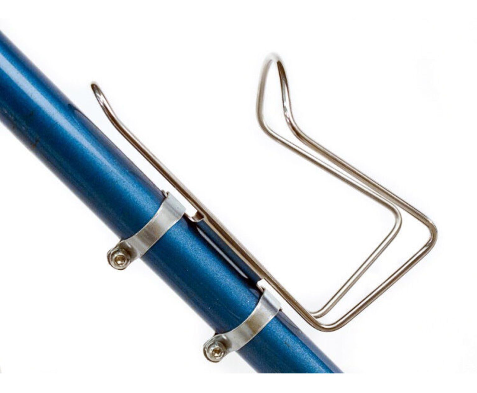

Ist sowas eine brauchbare Option, wenn man keine weiteren Bohrlöcher im Rahmen hat für einen zweiten Flaschenhalter?
Wenn du genug Platz zwischen sitzrohr und reifen hast klar. Die Manschetten gibts auch für ein paar Euro neu zu kaufen, die funktionieren mit normalen Flaschenhaltern falls du schon einen zweiten hast. Ich mach da gerne nen schmalen Streifen Stoff lenkerband drunter damit das den Lack nicht verkratzt.
Hast nen Link zu den Schellen
Hast Du zufällig einen Link auf so ein Produkt? 😇
