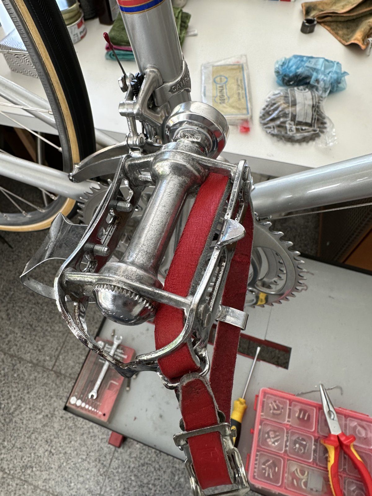

Zum Thema Riemen: Es war die Summe aller Maßnahmen (außer wässern):
Erst mal die Öffnungen an den Pedalen entgratet, dann die Riemen vorsichtig seitlich geschliffen, dann eingefettet und schließlich mit der Zange durchgezogen - Danke für die Hilfestellungen !
Erst mal die Öffnungen an den Pedalen entgratet, dann die Riemen vorsichtig seitlich geschliffen, dann eingefettet und schließlich mit der Zange durchgezogen - Danke für die Hilfestellungen !Anhang anzeigen 1275959
Ich drehe den Riemen, damit er nicht verrutschen kann. Habe ich auch bei anderen oft gesehen.

Riemen wurden früher häufig verdreht, weil sie
zu lang waren.....der einfachere Weg wäre die
Riemen zu kürzen.
Spart auch geringfügig etwas Gewicht....
