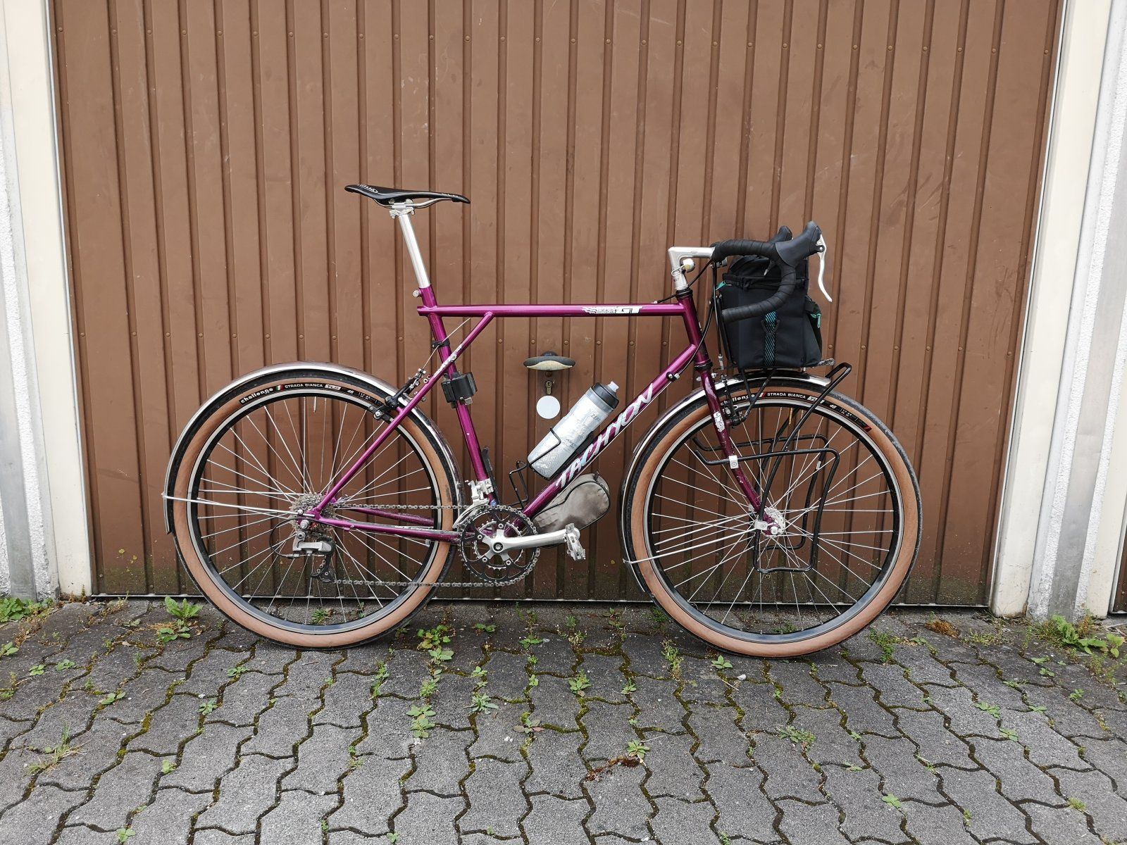

Ist klar, ihr seit mit den Rahmenschaltern alle Echte Randonneure. Ich natürlich auch... manchmal.
Ich bin allerdings vor allem echter Daddy. Mehrfach. An viel gefahrenen Rädern, wo auch mal der Hänger dran kommt gibt es hier im Mittelgebirge keine Alternative als Ergos/STI am Rennbügel.
