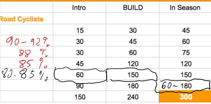

SST wird unterschiedlich definiert. Intensität und Dauer machen den Mix.
Coggan 88-92%, kann man 2-5 mal pro Woche gut machen.
Die Quelle oben fast das von der Intensität etwas weiter.
Ich würde das dann so probieren 2-4 mal die Woche (rot).
Schwarz mache ich selber allerdings selten nur Tempo sondern oft im Mix mit HIT und L2.
Die Fragen von dem Dilletant kann ich aber nicht beantworten. Habe Ferien. Ich würde die Tabelle ausdrucken und alles was geht grün ausmalen lassen. Und danach die Dinger ausschneiden und auf einem neuen Blatt mit Prittstift aufkleben. Das macht Spaß.
