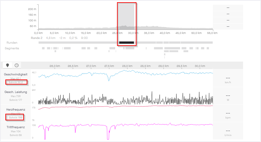

Mein GA1 geht bis Obergrenze ~ 210watt.... wenns Flach ist reicht das manchmal für nen 32er Schnitt auf ner Tour....
Wenns flach ist und der Asphalt nicht super-flüster-smooth, dann komme ich mit einem 32er Schnitt schon in den Schwellenbereich. Gerade noch mal in die Strava-Aufzeichnung geschaut:
Das ist eines meiner SST-Intervalle vom Sonntagmorgen. Dauer 9 Minuten, -2 Höhenmeter, HF im Schnitt 166, das ist bei mir schon im Schwellenbereich, sofern ich meiner eigenen HFmax-Messung traue. Tempo ist dann gerade mal 32,2 km/h.
Naja, Hobbylusche eben...

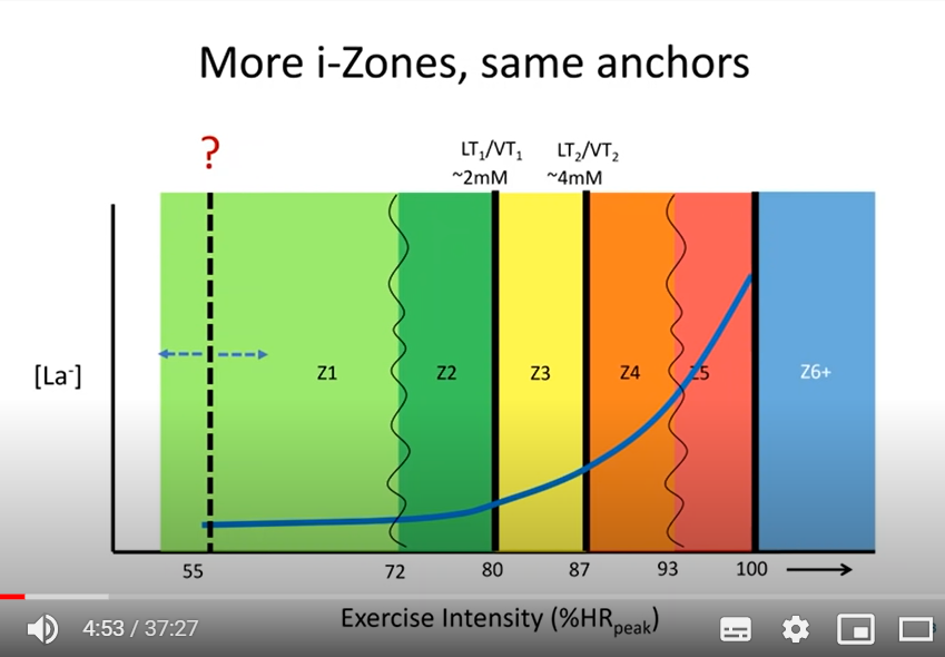

Dazu hab ich wenig gefunden. Also wie low ist low? Ist "low" und "locker" dasselbe? Was meint "55% HFR" in der ersten Grafik?
Zone 1 ist Level 1 nach Coggan? Aber das ist doch quasi gar nichts, wenn man max. 2h fährt!? Siehe oben? Wobei in Deiner Grafik hast Du Sprints eingebaut, richtig? So bei 1h?

Zu dem LIT Thema kann man hier recherchieren.
https://www.rennrad-news.de/forum/threads/lit-low-intensity-training.168499/Das Seiler Video erklärt den Ansatz sehr gut und Osso und ich haben da die Spanne im L2, die recht groß ist, ausführlich diskutiert.
Im L2 lassen sich im unteren Bereich kurze Einheiten als Regeneration und Kompensationsmethode (Rekom) nutzen. Mit dieser Intensität wird bei zunehmender Dauer die Ermüdung immer deutlicher.
In dem Seiler Video wird auch erläutert was Zone 1 bedeutet (unterhalb VT1). Diese Zone ist ebenfalls sehr weit bemessen. Kurze Einheiten in diesem Bereich werden zur Regeneration genutzt. Man kann versuchen die Trainingsintensität über ein von der HFmax ausgehendes Modell zu beschreiben. Eine Methode, die von Seiler eher bevorzugt wird ist die Methode der Herzfrequenzreserve (HFR) Dabei werden die HFmax und der Ruhepuls mit einbezogen.
Lang und locker sind Einheiten zwischen 3 und 5h. Ab dieser Dauer werden L2 Belastungen im Bereich von 60-65% der FTP langsam anstrengend. Wie lang man in diesem Bereich trainieren sollte um optimale Effekte zu erzielen hat mit vielen Faktoren zu tun, bei 3-4h liegt aber wohl für die meisten ein sehr guter Effekt.
Bei Belastungen im oberen L2 Bereich, in dem der Fatmax-Bereich verordnet wird, gibt es um 2,5-3h Trainingsdauer einen markanten Anstieg des Beanspruchungsempfindens. Da kommt es wohl zu einer Umstellung des Stoffwechsels in Folge der Verknappung von Resourcen.
Insgesamt wird bei Seiler dem LIT also dem aeroben Training unterhalb der Ventilatorischen Schwelle 1 eine sehr große Bedeutung zugesprochen. Sehr hohe Umfänge in diesem Bereich gelten als notwendig und unverzichtbar um in den Ausdauerdisziplinen im Hochleistungssport beste Ergebnisse zu erzielen.
Oberhalb VT1 wird Zone 2 und oberhalb VT2 wird die Zone 3 definiert. Man kann mit Methoden in Zone 2 mehr trainieren als in Zone 3. Was besser ist, darüber scheiden sich die Geister sehr.
Es wird meistens angestrebt, die FTP zu erhöhen.
Dazu kann man eben an oder unterhalb der Schwelle trainieren oder oberhalb mit HIT.
Hier eine Abbildung zu dem Thema was wie häufig.
Zone 2 intensitäten mehrfach pro Woche gut möglich, Zone 3 eindeutig weniger Einheiten pro Woche. Ausgenommen davon ist die Anwendung von HIT im Blocktrainingdesign.
