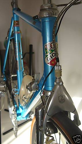

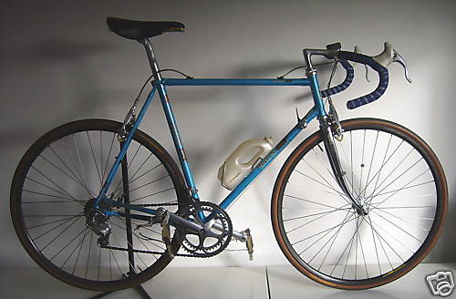

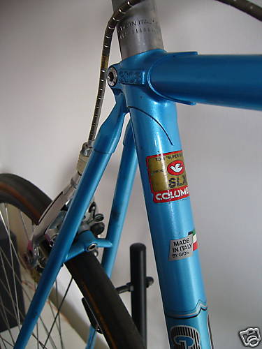

Wegen der Funktion bin ich derzeit nicht so sehr besorgt, da das Rad in extrem guten Orginalzustand ist und ich denke, dass es, so wie es zusammengestellt is, gut funktionieren wird. Hier ein paar Bilder.

Sag das nicht zu laut! Hätte ich in der Woche wo der Renner bei eibey verscherbelt wurde 2hundert Öre mehr inner Schublade gehabt würde dieses schöne Sportgerät jetzt bei mir stehen ;) Der Gios hatte mich tierisch angzeckt. Ein richtiges Arbeitstier.
Jaja so sieht man sich wieder...Sagemal die Fotos sind noch von der Auktion, hat sich da was verändert? Haste wenigztenz mal die Campanaben poliert?
Schönes Radl (neid) und viel Spaß damit.

Das Rad ist sehr schön, putzen und fahren. ich bin erklärter Nichtfreund der Campa Urinflasche (die zählt für mich zu den Campa Designsünden) und der Deltabremsen, wobei die Crouces etwas besser waren als die frühen Records, glaube ich und in einem schmalen Einstellbereich tatsächlich ein bisschen verzögern.
Ansonsten ist es absolut stilecht die Syncro I ohne Indexierung zu fahren, das haben alle so gemacht. :p

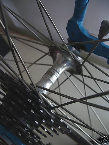

Gibt es eine gute Idee zum Thema Naben polieren ohne das Laufrad zu zerlegen?

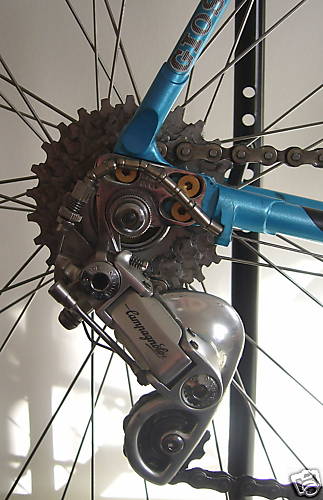

Das Schaltwerk ist klasse. Die Verschiebung des Parallelogramms erfolgt über die Pleuelstange. Oberhalb der Schaltwerksbefestigungsschraube sind die Begrenzerschrauben. Das ist hier möglich, da dieser kleine "Balken" über der Befestigungsschraube die Kraft vom Zug zur Pleuelstange überträgt. Der Balken bewegt sich mit, und dadurch kann man die Reichweite des Schaltwerks begrenzen. Hier besser zu sehen:
http://www.campyonly.com/images/retrobikes/2004/Bottechia_photos_004.jpg
Ich hab das Ding erst verstanden, als ich es abmontiert in der Hand hin und her bewegen konnte.
Ein Teil nach dem Motto: Warum einfach wenns auch kompliziert geht. Ist aber nicht abwertend gemeint. Ich hab selber eines verbaut, und liebe diese technische Spielerei. Darüber hinaus hat dieses Schaltwerk ein Finish, für welches Campagnolo eine Zeit lang bekannt und beliebt war. Feinst poliertes Alu.
Ich fahre das Teil mit 6-fach Index Rahmenschalthebeln, aber ohne kleines Hebelchen um die Indexierung abzuschalten.

Das Schaltwerk ist klasse. Darüber hinaus hat dieses Schaltwerk ein Finish, für welches Campagnolo eine Zeit lang bekannt und beliebt war. Feinst poliertes Alu.
Hi...ich habe auch so ein Teil, ist wohl synchro II , gefällt mir auch richtig gut und ist an meinem wohl schönstem Rad montiert. Aber die Indexierung (Hebel aus Metall) haut wirklich nicht so exakt hin. Habe zum Vergleich auch Dura Ace und suntour superbe pro....die funktionieren eindeutig besser, aber ich mag die CampaTeile trotzdem lieber.....sehen wirklich gut aus und fahren kann ich damit auch gut.

Ich habe neulich ein ähnliches Modell gesehen, gewundert hat mich bei Dem die Form der Gabel. Hatte an beiden Seiten "(ver)formungen" von denen ich nicht wusste ob sie beabsichtigt waren oder von einem Unfall stammten. Hat Deins die auch? Ist auf den Foros nicht zu erkennen.
AW: Croce D'Aune
Ja, meine Gabel ist auch "verformt". Da habe ich auch erst mal geguckt. War aber rechts und links gleich, was mich von der Ordnungsmaessigkeit ueberzeugt hat.

einfach nen langen Lappen durchziehen und wienern. Vielleicht mit nem Tropfen WD 40 oder so.
Noch besser geht - ich schäme mich fast, es hier öffentlich zu machen :p - eine alte (natürlich gewaschene!!:D) Baumwoll-Tennissocke, die man im "Mittelabschnitt" flächig dünn [!] mit Chrom-Polierpaste (ich verwende gerne Autosol, aber andere gehen natürlich auch) einstreicht, durch die Speichen fädelt und "sägeartig" hin- und herzieht. Ideal auch zum Speichenpolieren (... oh, wie ich diese "Beschäftigungstherapie" hasse !!:rolleyes:) und - dann aber natürlich tatsächlich nur mit Öl benetzt - für schwierige Stellen (z.B. Tretlagerbereich, Ketten- und Sattelstreben-"Anschlüsse") am Rahmen. Erstaunlicherweise werden diese Socken im Gebrauch immer länger, so dass man sie nach einiger Zeit auch mit einer "Windung" um Rohre oder Naben legen und so quasi "sägend" in die "Ecken" hineinpolieren kann. Die "plüschige" Baumwolle ist wirklich eine ideale Polierbasis.
Wo wir gerade dabei sind :D: Die Ritzelzwischenräume an Schraubkränzen und Kassetten lassen sich ideal mittels eines alten T-Shirts (oder sonstigem dünnen Baumwoll-Jerseystoff) reinigen, in das man (sozusagen auf der "Rückseite" der gedachten "Arbeitsfläche") eine Speiche "piekt" (Gewindeseite). Dann den Stoff unten straffen und möglichst faltenfrei ziehen, wieder etwas Öl/Petroleum/wasauchimmer (je nach "Konsistenz" des Drecks) drauf, und schon kann man - wieder mit "sägenden" Bewegungen - schön die Ritzelzwischenräume bis zum "Grund" freiputzen.
Babyöltücher sind für mich der Hit; was mit Fäkalien klarkommt und zarte Babyhaut nicht angreift, kann nicht schlecht für mein Fahrrad sein, zum Nachpolieren nehme ich Baumwolltücher, die immer mal auf Arbeit überbleiben, sonst tut's auch ein zerissenes Laken etc.
