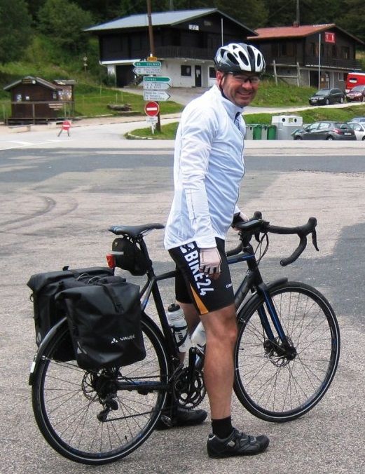

Ich habe mir im November 2013 ein Stevens Gavere gekauft und bin sehr zufrieden mit dem Rad.
Das Gavere ist auch eher ein "Tourer" als ein CX Crosser. Deshalb habe ich es auch gekauft und gleich mit Schutzblechen ausrüsten lassen (Ösen sind am Rahmen vorhanden). Mittlerweile ist auch ein Gepäckträger (Tubus Fly) verbaut.
Als Beleuchtung verwende ich hinten ein BuM Toplight Line, das am Gepäckträger montiert ist und vorne eine Ixon Core. Die macht sehr ordentliches Licht für eine so kleine Lampe. Für längere Nachtfahrten könnte man auch 2 montieren. Dann hat man wirklich ausreichend Licht für relativ kleines Geld.
Ich fahre hinten eine 12-30 (10fach) Kassette, original war 11-28. Mittlerweile hat das Gavere ja auch 11fach, da würde ich wohl eine 11-32 Kassette verwenden. In Verbindung mit der Kompaktkurbel ist man da eigentlich für alle Eventualitäten gerüstet.
Da ich fast ausschließlich auf Asphalt unterwegs bin, habe ich 35er Marathon Racer montiert. Die rollen sehr gut. Demnächst gibts ja auch die Conti 4 season in 32. Die werde ich dann mal ausprobieren. Schmalere Reifen wollte ich aber nicht montieren. Hin und wieder ist ja doch mal ein Stück Strecke nicht asphaltiert und dann ist das einfach bequemer.
Hier noch ein Foto, Gavere auf "großer" Tour.
Frank das sind auch nur Frontroller Taschen hinten? Würden auch die großen gehen, wegen Pedalfreiheit meine ich?
Ja das sind "nur" Frontroller Taschen (Vaude Aqua Front). Pro Tasche hat man da ca. 14l Packvolumen. Da ich nicht zelte reicht mir das vollkommen, auch für eine Wochentour.
Hatte aber auch schon 20l Taschen montiert (die hat jetzt Tom). Funktioniert auch!

Mir passt das Stevens Gavere auf jeden Fall sehr gut als Alltags-/Winter- und Reiserennrad. Trotz 425 Strebenlänge funktionieren auch 20l Backroller, ohne mit den Füssen anzustoßen (bei Gr. 44-45 und Tubus Fly).
