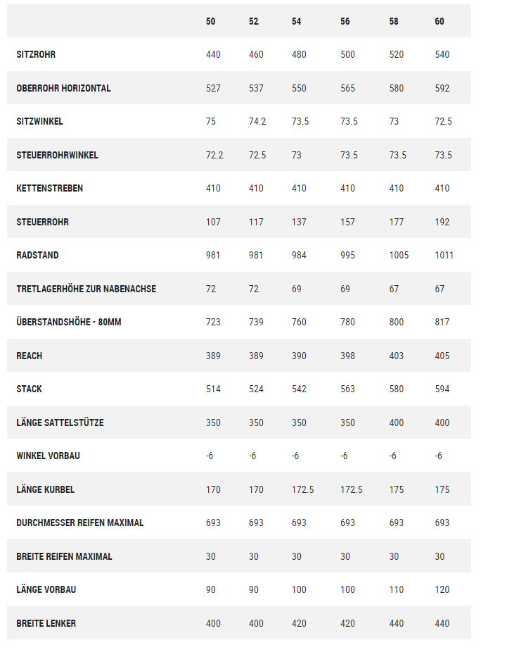

Hallo zusammen,
ich habe die Möglichkeit zu einem guten Preis an ein 2024er Modell des Litening Air in Gr58 zu kommen.
Ich bin 1,84m groß mit einer SL von 87cm. Laut Cube liege ich zwischen 56 und 58.
Einsatzzweck ist alles zwischen flotter 40km Feierabendrunde, 100 km WE Ausfahrt bis hin zum geplanten Ötztaler.
Hier im Forum wurde eher 56 empfohlen von dem was ich gelesen habe. Hier sitzt jemand mit ähnlichen Maßen auf einem AERO in 56: https://www.rennrad-news.de/forum/threads/beurteilung-rahmengröße-sitzposition-cube-litening.185880/
Geotabelle:
Ich konnte das Rad in 58 schon kurz probefahren. Hat mir gut gefallen, kam mir aber etwas lang vor.
Da ich recht schmale Schultern habe, möchte ich eh den breiten 440mm Lenker auf eine 380/390 mm Variante wechseln. Dabei würde ich von 110 mm Vorbau auf 100 mm gehen.
Dadurch würde ich bei einer ähnlichen Geometrie wie beim Standard 56 landen, mit einem höheren Stack.
In meinem Kopf hört sich das für mich ziemlich gut an. Für die langen Marathonstrecken habe ich eine entspanntere Sitzposition durch den höheren Stack. Gleichzeitig aber noch genug Spielraum um Spacer zu entfernen für sportlichere Runden.
Vielen Dank für eure Einschätzung. Gruß, Fabian.

Ich würde sagen, dass das gut passt, auch mit deinem Plan, den Lenker umzubauen. Ich bin 1,83 und SL 89. Ich fahre das Air auch in 58 und hab mir einen Lenker mit 90 mm Vorbau geholt. Dein Oberkörper ist ja etwas länger. Bei 56 wäre mir die Überhöhung zu extrem gewesen

Prinzipiell kannst du beides fahren. Es kommt wirklich drauf an, was du bevorzugst. Ich persönlich würde eher den 56er Rahmen nehmen und notfalls , falls zu kurz, auf einen 110er Vorbau wechseln, liegt aber auch daran, dass ich lieber kompakt sitze und nicht zu lang. Der Rabe Bike Rechner ist ganz gut, da kommt eine 56 raus, bei sportlicher und normaler Einstellungen. Die Frage ist die, mit wieviel Überhöhung du fahren möchtest?!
Falls du beim Cube Cockpit bleiben willst, das gibts in 380mm erst ab 100mm Vorbaulänge, da müsstest du dann aufs 400er, das gibts ab 90mm Vorbaulänge
Danke euch schonmal!
Wie viel Überhöhung ich fahren möchte kann ich euch noch gar nicht sagen. Komme aus dem MTB XC Bereich. Die letzten paar Jahre vermehrt auf dem Gravel unterwegs und nun verschlägt es mich zum Rennrad.
Daher fehlt mir noch die Erfahrung bei dem Einsatzzweck.
@cvnyon : Genau, hatte ich gesehen. Aber mein Plan wäre eh wahrscheinlich auf die 100er Vorbaulänge zu gehen.
Insgesamt scheint es ja so zu sein, dass beides gehen würde. Lenker würde ich beim 56er auch auf ein schmaleres Modell wechseln. Die Kosten hätte ich bei beiden Rädern.
Beim 56er müsste ich auch ein 2025er nehmen, was im Vergleich zum Restpostenangebot der 2024er ein gutes Stück teurer wäre. Lackierung des 2024er gefällt mir auch besser.
Ich lasse mir alles noch ein paar Tage durch den Kopf gehen aber wahrscheinlich wird es dann das 2024er Gr58 :)
Ich würde mich am Stack resp. der gewünschten Sattelüberhöhung orientieren und nicht so sehr am Reach. Denn die Differenz beim Reach beträgt gerade mal 5mm, die kannst du mit der Vorbaulänge locker kompensieren.

Ich schätze mal mit allen Spacern, bei deiner Schrittlänge 87cm und Sitzhöhe von 77cm, müssten es ca. 9cm Überhöhung sein, recht sportlich, wenn ich mich nicht verrechnet habe!
Bin im Thema noch nicht so ganz drin aber beim 56er müsste ich im Vergleich zum 58er doch eine noch größere Überhöhung haben oder nicht?
Das 58er hat sich bei der kurzen Probefahrt jedenfalls nicht zu tief an der Front angefühlt.

Ja das ist richtig. Beim 56er müssten es 9cm und beim 58er 7cm Überhöhung sein. Wahrscheinlich würde ich an deiner Stelle eher das 58er nehmen, da ist die Überhöhung noch moderat und ggf kannst du mit den Spacern noch spielen. Und wenn du eh den Lenker tauschen musst, aufgrund der Breite, passt das doch dann perfekt auch von der Länge.

Je kleiner der Rahmen, umso grösser die Sattelüberhöhung. Denn die Sattelhöhe bleibt ja unabhängig der RG immer gleich hoch, da sie von der Beinlänge gegeben ist, während das Bike unter dem Sattel quasi mit abnehmender Grösse „schrumpft“. Das heisst, dass auch die Höhe des Lenkers mit abnehmender Rahmengrösse abnimmt und somit die Sattelüberhöhung zunimmt.
Der kürzere Vorbau ist vermutlich gar nicht notwendig, da der Wechsel auf einen schmaleren Lenker den effektiven Reach bereits reduziert. 440 auf 380mm sind 20-30mm kürzer.
