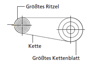

ich würde gerne bei meinem SLT von 2022 mit der Dura Ace mit zwölf Ritzeln den Zahnkranz von11-30 auf 11-34 wechseln. Kettenblätter sind 50/34 verbaut. Hat das schon jemand gemacht bzw. kann mir jemand sagen, ob dies kompatibel ist (laut Shimano * wohl ja: https://road.shimano.com/de/stories/science-of-speed: "Unsere neuen DURA-ACE Di2 12-fach-Kassettenvarianten mit 11-28, 11-30 und 11-34 Zähnen lassen sich mit den Kettenblättern mit 50-34, 52-36 oder 54-40 Zähnen kombinieren."; laut anderen INfos im NEtz offiziell nein), welche Kettenlänge ich dann benötige und was sonst noch beachtet bzw. eingestellt werden muss (z.B. in der e-tube-App).

Würde 2 Kettenglieder dazu packen, beim Wechsel von 11/30 auf 11/34, Litening Air mit 50/34 und der 11/34 Kassette sind auch 110 Kettenglieder verbaut!
Aha. Bei einem Fixie oder Nabeschaltung nachvollziehbar. Bei einer Schaltung mit Schaltkäfig weniger. Soll diese manuell vollständig gegen die Federlast gespannt werden? Denn wenn sie unbelastet ist, dürfte das mit groß-groß wohl kaum zusammenpassen. Vielleicht übersehe ich aber auch etwas.
Wie auch immer, laut triduma geht es prinzipiell wohl mit derselben Kette; ich werde dann einfach bei einer neuen Kette ein paar Glieder ergänzen und fertig.
Danke für die Infos
Ich versuche es dir zu erklären, obwohl das Bild doch alles schon deutlich zeigt. Es geht erst mal nur darum, die Länge zu ermitteln. Dazu führst du die Kette übers große Kettenblatt und das größte Ritzel, aber NICHT durch das Schaltwerk! Dann kürzt du die Kette entsprechend ab. Danach erst fädelst sie richtig durch das Schaltwerk und schließt Sie. That´s it und wirklich keine Raketenwissenschaft
Bei Youtube findest mit Suchbegriff "Shimano * Kettenlänge bestimmen" bestimmt auch Videos, die suche ich aber nicht für dich
Hast du gut erklärt.
Ich fand das beim ersten Mal auch irgendwie komisch, aber nachdem ich es gemacht hatte war es klar.
Danke, dann habe ich es jetzt verstanden. Aber tatsächlich zeigt das Bild es gerade nicht, denn weder ist es erwähnt, dass der Schaltkäfig ausgelassen werden soll, noch ist ein Schaltkäfig gezeigt, durch den die Kette nicht geführt ist. Aber egal. Danke nochmals.
