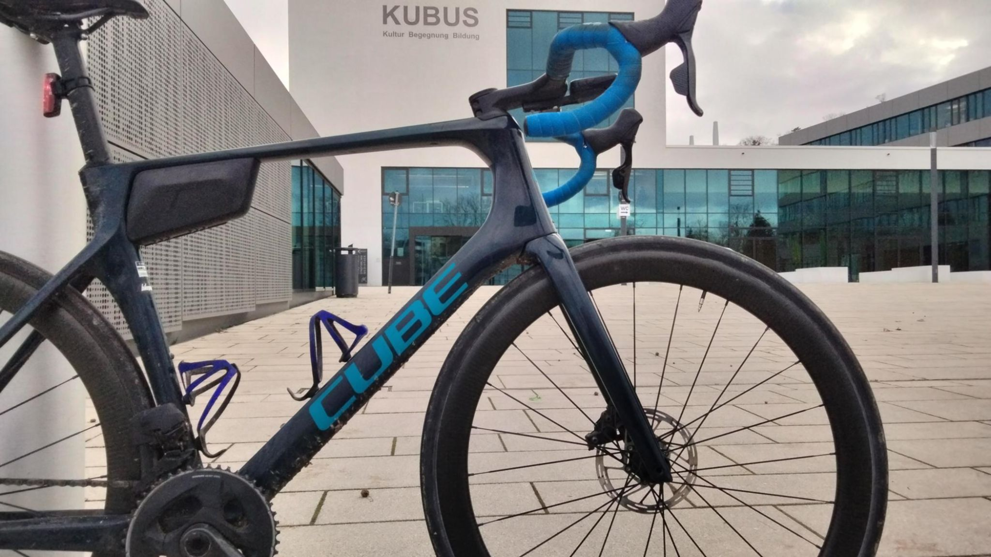

Gewagte Konstruktion zum Vergleich. Auf dem unteren Bild erkennt man um den Oberlenker ganz leicht das Lenkerband. Sitzt genau mittig oben drüber.
Ich würde sagen 80mm Vorbau + 420mm Lenker haben exakt die gleichen Maße wie das 90/420mm Cockpit.
Falls jemand fragen hat oder etwas ausgemessen haben möchte gerne Bescheid geben.
