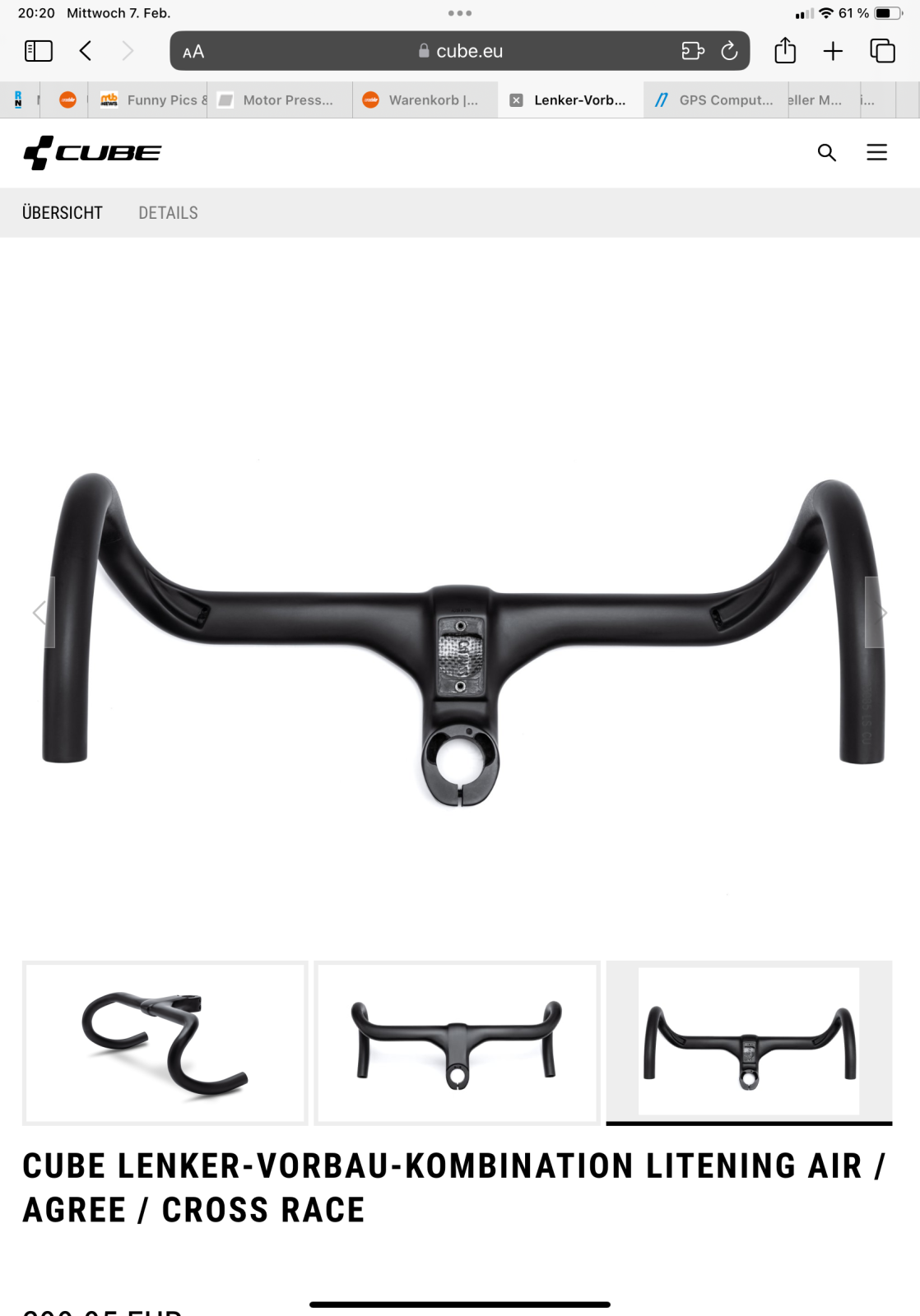

Moin. Sagt mal, braucht man für die Lenkervorbaueinheit noch eine andere Befestigung für das Garmin? Will umrüsten von Lenker/Vorbau einzeln. Das Cockpit hat ja ne Öffnung unten drunter. Wenn ja, welche ist das und wo bekommt man die zur Zeit?

Du meinst die löffel? Gibt's wie Sand am Meer, die passen eigentlich alle

So ein Löffel ist ja an meinem jetzigen Vorbau montiert. Gibt es nichts, mit dem gleichzeitig die eckige Öffnung geschlossen wird?
Bei der Lenkerkombi ist wohl keine Abdeckung dabei…
Bei mir war irgendwie auch keine solche Abdeckung dabei. Hab mir das Ding dann selbst entworfen und 3D gedruckt. Dann eingelegt und den HideMyBell Garmin Halter festgeschraubt.

Danke. Werde ich dann auch so machen....Abdeckung fehlt zwar, aber dafür war der Lenker mit 199€ grad günstig....irgendetwas ist ja immer... :D
