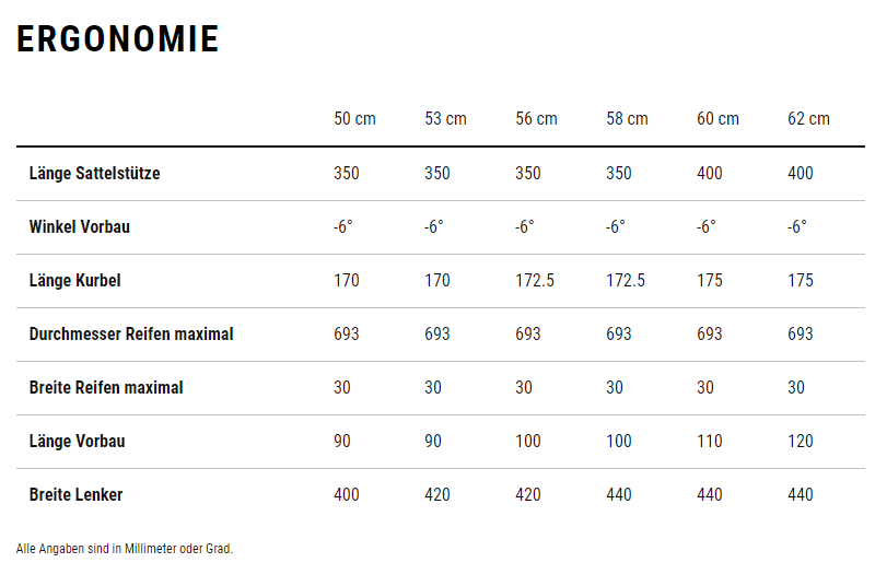

Wenn die Angaben auf cube.eu richtig sind, dann werden die größeren Rahmengrößen mit längeren Sattelstützen ausgeliefert:

Danke für das Angebot - ich bräuchte aber sowieso eine Stütze ohne Offset, also müsste sowieso tauschen, egal ob 350 oder 400mm verbaut. Inzwischen gibt es die Stütze auch einzeln zu kaufen:
https://biketech24.de/Cube-Sattelst...MImJfmzaKMhAMVXBYGAB3jVQnMEAQYASABEgIL2fD_BwE
Vor einer Weile hatte ich keine gefunden, und Cube gab 350mm an, das wäre dann ein Showstopper gewesen für mich.
