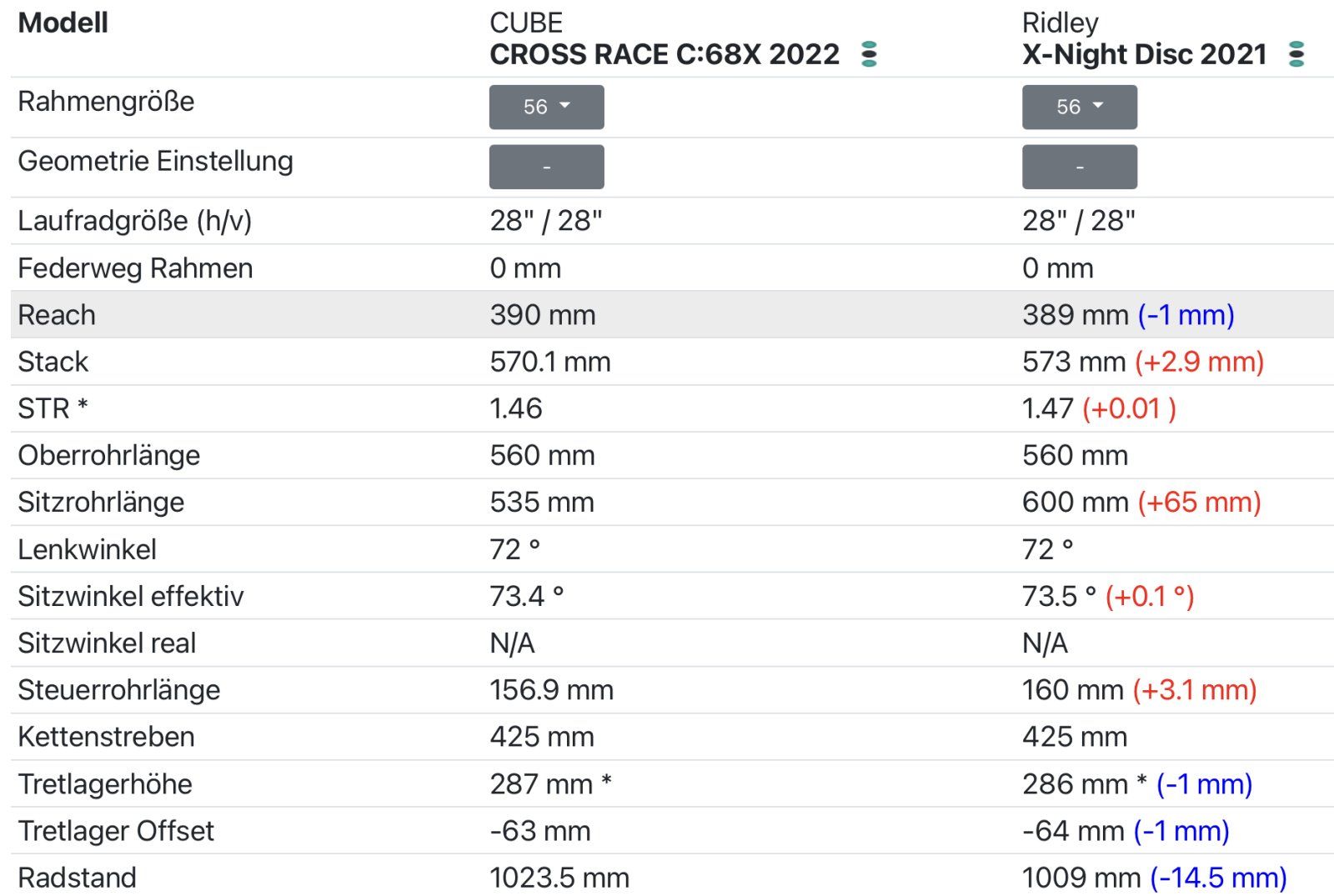

Hab auch mal einfach das Cube (2022er Geometrie) gegen das X-Night verglichen RH56, 58 war nicht in der Datenbank). Bzgl. stack, reach, usw. ziemlich ähnlich nur die Sattelstütze muss beim Cube weiter raus. Und das Cube Steuerrohr ist kürzer :D
