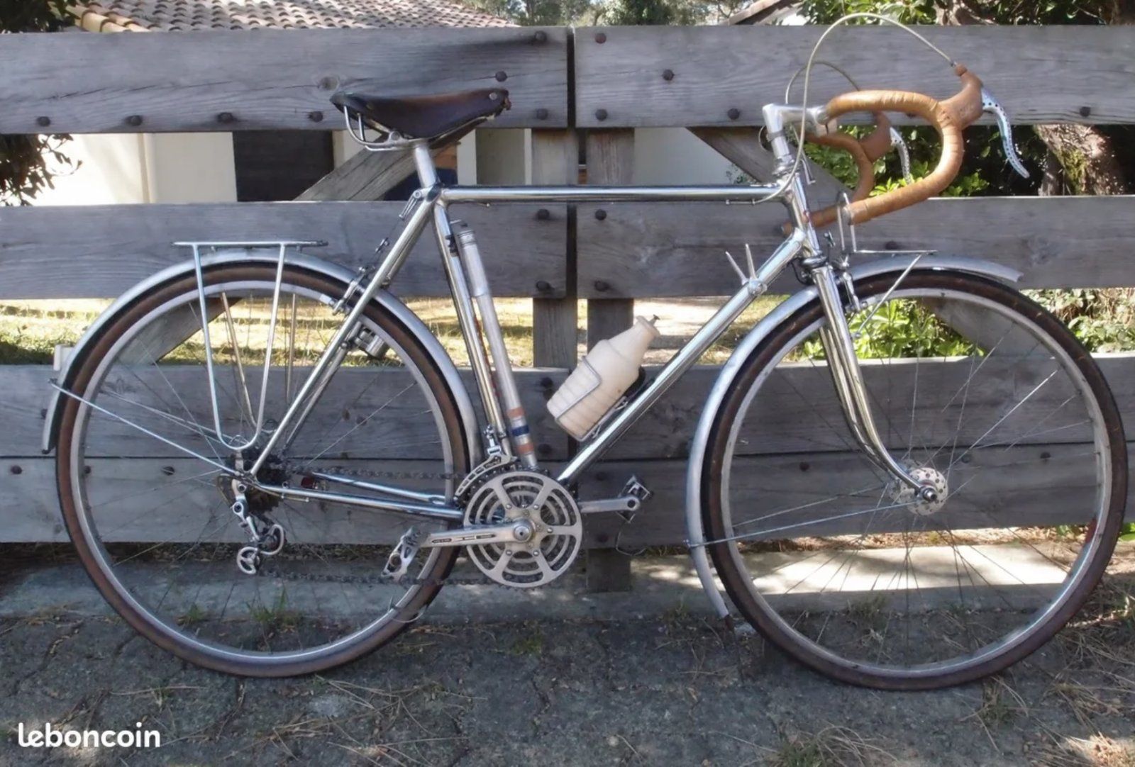

Vollverchromte 650B Randonneuse in RH 51 für 1800€. Den Einkauf kann man mit einer Reise ans Meer in die Nähe von nach Biarritz verbinden.:) Mir ist es leider viel zu klein, daher habe ich auch nicht nach der Seriennummer gefragt.:( Dürfte aus den frühen 80ern sein.
https://www.leboncoin.fr/velos/2209259975.htm
Genau, und vorher auch schon auf der Börse in Gent. Die Dellen hätte der Verkäufer aber bebildern müssen, die waren nicht ganz ohne ...

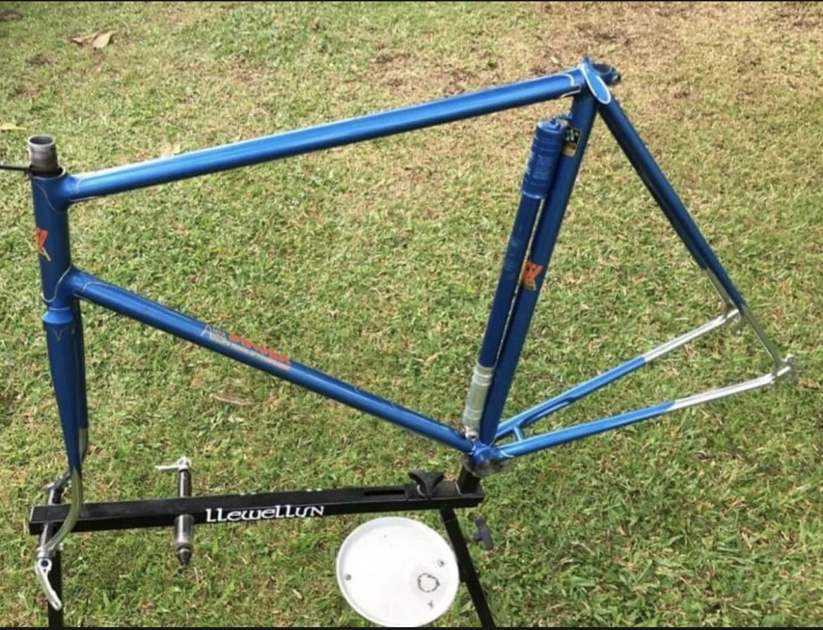

den goldschatz hätte man heben können...
klassischer 650b, zu klein und mit über 3000€ auch deutlich zu teuer
wenn man die sucht...

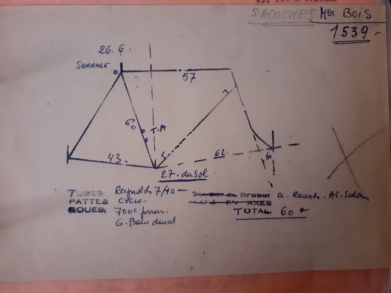

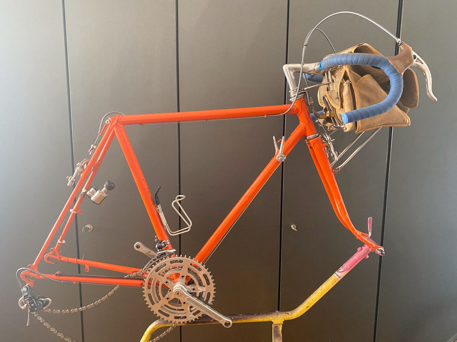

Hat sich der Käufer von No. 1539 eigentlich hier schon geoutet? Mir ist zu Ohren gekommen, dass es am Wochenende im Spessart gesichtet wurde :D
Zeige das gerne auch hier.
Bin allerdings noch nicht ganz fertig, kann also noch einen Moment dauern.
Die Lichtanlage muss verkabelt, der Laufradsatz mit Maxicar Naben zusammengesteckt werden und für den Decaleur brauche ich noch eine passende Schraube. (Wo bekomme ich denn da eine Längere her? Kennt jemand eine Bezugsquelle?)
Hier ein Bild vorab vom Ist - Zustand und die Maße zum einpflegen.
(Die hat mir Olivier höchstpersönlich per E-Mail zukommen lassen)
Ein ausführlicher Bericht mit schicken Bildern folgt.

Wie muss die Schraube für den Décaleur aussehen und welche Länge ist die Richtige?
Die müsste 5cm lang sein und in einen Cinelli Vorbau, der da original verbaut war, passen. Aktuell habe ich diese noch hier rumliegende Schraube reingesteckt. Funktioniert, goustiert aber nicht mit der Aufnahme für Kreuzschlitz :/

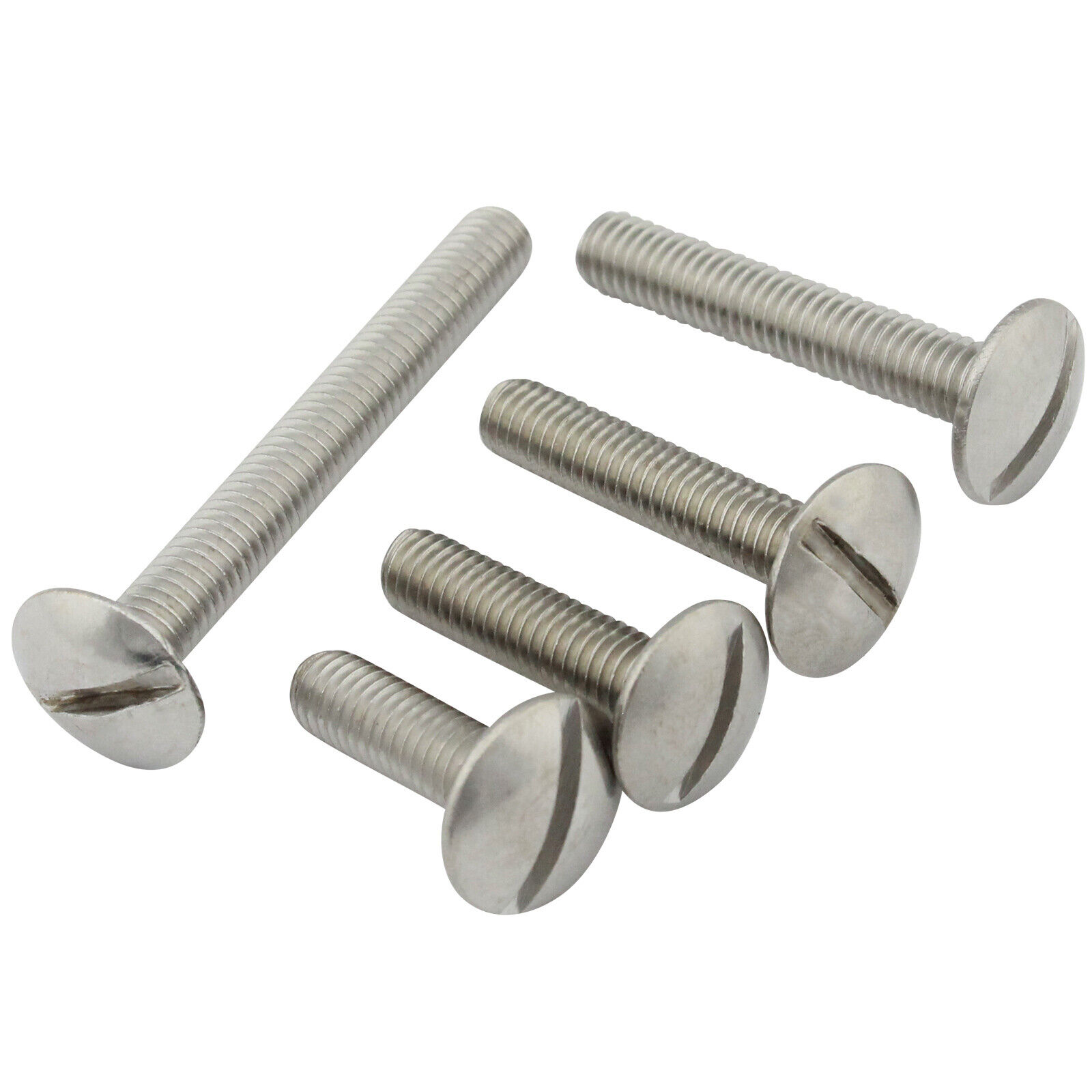

Gewinde ist M8?
Such mal einstweilen nach einer Schlossschraube *. Die haben einen glatten Kopf. Sind aber kaum anders als verzinkt zu kriegen.
Ansonsten eine Inbusschraube mit Zylinder- oder konischem Kopf. Gibts in Stahl, Edelstahl, Titan und mit etwas Glück auch verchromt.
Wenns mit dem Kopfdurchmesser passt und unbedingt flach sein soll, dann kannst du nach einer Becherschraube  *suchen. die hat Flachkopf und Schlitz (oder manchmal eien anderen Antrieb, aber Schlitz ist wogl am wenixten auffällig).
