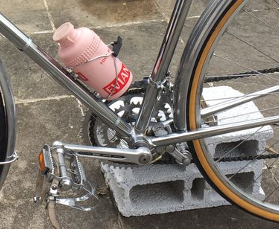

Das Rohr ist ja nur unten am Tretlager konifiziert.
Re: Cycles Alex Singer
OK, d.h. die Wandstärke ist, wo der Konus klemmt, geringer. Das hält, ohne dass das Rohr buckelt?? Hmm.. (mein Verständnis war, dass konifiziert bedeutet, dass das rohr dünnwandiger wird)
Konifiziert bedeutet immer, dass das Rohr am Ende dicker wird. Solange das Rohr rund ist und die Klemmung am Umfang greift (also auch "rund" klemmt), ist alles paletti. Du wirst mit dem Keil nicht so viel Spannung draufbringen, dass sich das Rohr weitet.

Die Sattelstütze/Sattel sind vermutlich nicht original oder? Ich habe die Innenklemmung im Sattelrohr immer nur als Kerzenausführung gesehen bei Singer.

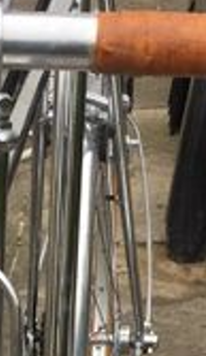

Bin natürlich trotzdem in die Bilder reingekrabbelt. Der Rollendynamo und ich meine auch der Umwerfer sind nicht original. Das Huretschaltwerk und die Hebel könnten passen. Ich kann keinen Kettenschlagschutz auf der Kettenstrebe sehen, etwas untypisch - aber so richtig nötig finde ich den auch nicht. Bisschen 3M-Folie ist da unauffällig und effektiv.
Die Sattelstütze mit Innenklemmung und das einteilige Steuerrohr sind schon auch Leckerbissen. Die Gabelausfallenden haben 2 Ösen auf jeder Seite, vielleicht war da mal ein anderer Gepäckträger dran?

Zu neu, das Rad ist aus den 60ern. Außerdem sieht man noch an der Sattelstrebe, wo der klassische Flaschendynamo saß.
...aus den 60ern? 🤔 Und damals hatte Singer schon Anlötsockel für die Schalthebel?
Und das Element an der Sattelstrebe wirkt auf mich wie eine angelötete Hülse:
So einen Dynamohalter habe ich bisher nicht gesehen...

Das Lichtkabel scheint nicht durch das Unterrohr verlegt zu sein. Das sieht für mich nicht constructeursmäßig aus, evtl. die Folge der Restauration ("entièrement restaurée"). Sind das Schellen oder Klebeband?
Der Dynamohalter passt. Hab ich so auch an meinem "Camping"

Ich glaube wir reden aneinander vorbei. Ich habe nicht von notwendigen Rückbauten gesprochen, sondern von Umbauten, die offensichtlich nicht der Erstaustattung entsprechen. Die Kabelverlegung mit Alu-Klebeband wird dem Rad meiner Meinung nach nicht gerecht, da würde ich auf jeden Fall nochmal ran.

Da ist natürlich der Dynamo und die Kabellage - so geht das Kabel an einem Constructeur natürlich nicht!
