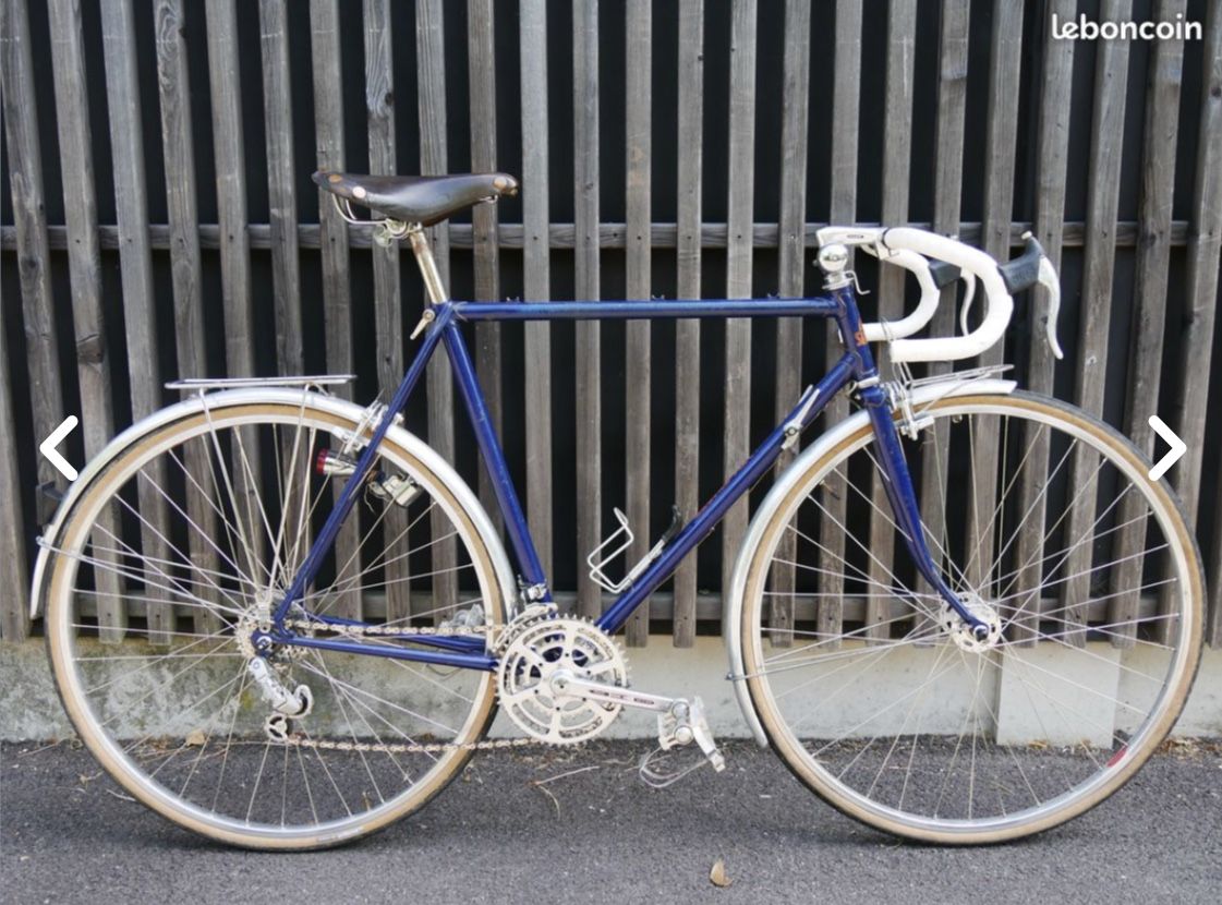

"Zu klein", das höre ich bei vielen meiner Räder.
Allerdings hat die Sattelstütze seine Markierungen noch deutlich im Rahmen und die Überhöhung fahre ich so sehr gerne. Ist ja auch ein "Sportif" und keine richtige Randonneuse. Es fehlen daher auch die Anlötteile für Dynamo usw.
Auch die Oberrohrlänge passt. Ich fühle mich auf dem Rad wohl.
Was unterscheidet es von einem Singer-"Constructeur"? "Echt" ist dieses von CNC vorgefertigte auch, allerdings ist es eben ein Singer von der Stange. Man kann die Unterschiede eigentlich nur an den Muffen finden: Die Constructeurs hatten eigentlich immer die "Unterlippen"-Muffen.
Bei den Anlötteilen muss man auch aufpassen: Bei Singer wurden die Stangenrahmen auch teilweise noch nachgearbeitet. Qualitätsunterschiede kann man keine ausmachen - beide Versionen sind sauber gelötet und verarbeitet.
Ist schwierig....

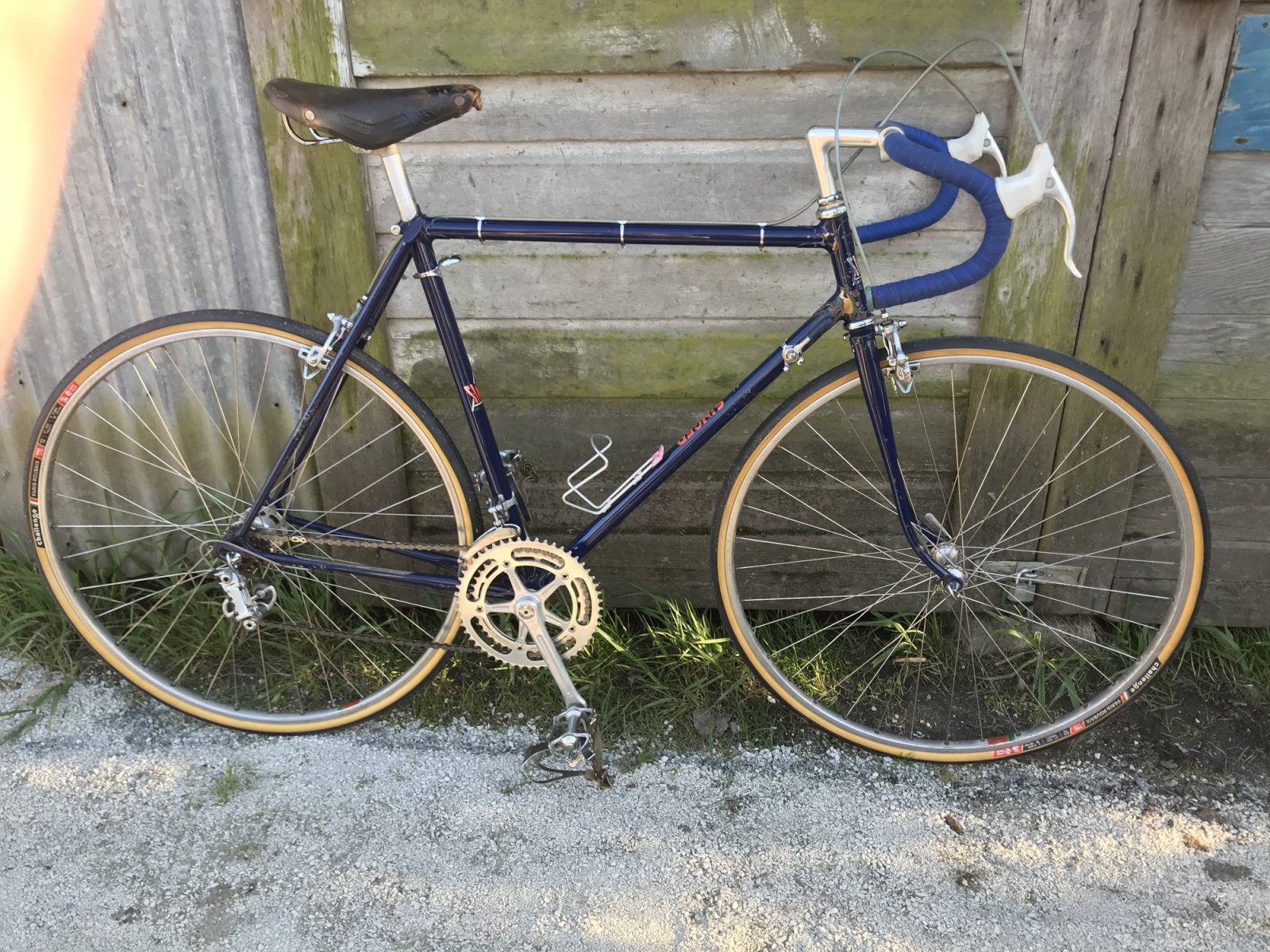

Ich häng' das mal hier rein: Mein Singer "Sportif" ist so eins wie oben erwähnt. Vom Vorbesitzer bei Singer von Olivier Csuka renoviert lassen. Neulack und viele NOS-Teile....
Ich hab's über Umwege bekommen und mit ein paar Details verändert (Sattel von Brooks - üblich bei AS, Sattelstütze von Stronglight, neue Reifen... Und ein paar Reparaturen etc.) - Taschen von Berthoud dran - besonders die Fronttasche Modell "Singer" von Gilles Berthoud muss man vielleicht erwähnen.

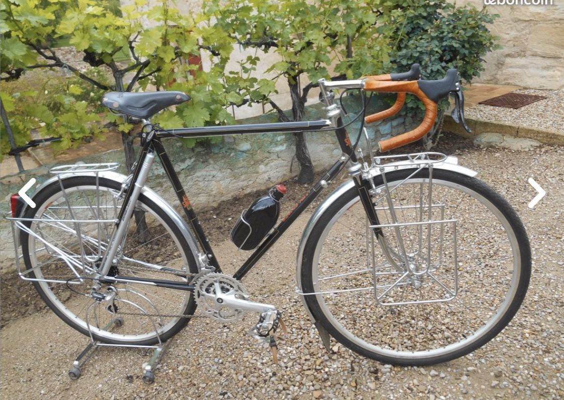

Vielen Dank fürs Zeigen, optisch auf jeden Fall ein Traum. Die Fronttasche kannte ich so noch nicht. Im Katalog aus den 1950ern ist eine etwas größerer Variante zu sehen:

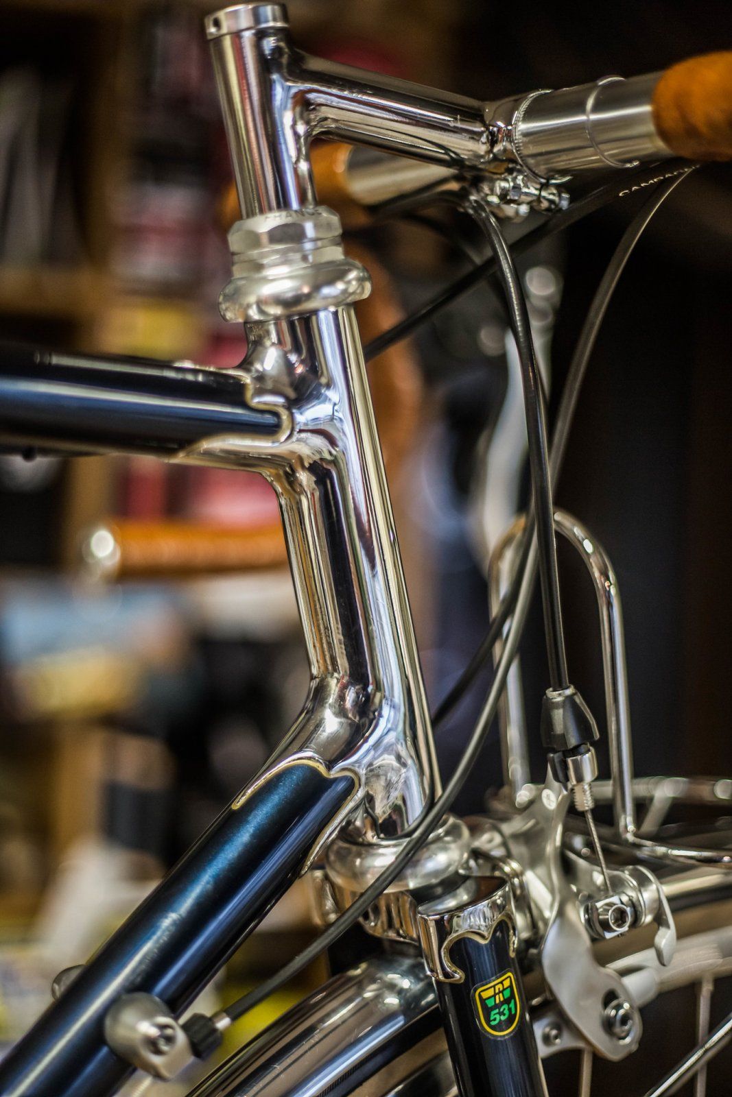

Die Muffen die Du ansprichst waren eine Spezialität von Roland Csuka, der diese angefertigt hat. Deshalb findet man sie in der Regel an den haute de gamme Rahmen aus dieser Periode. Es gab aber auch Ausnahmen, wenn der Kunde das wünschte. So gibt es z.B. ein muffenloses Rad aus dieser Zeit.
Ist das eine vergleichbare Technik zu Bilaminate-Verbindung? Dann wäre m. E Steuerrohr und "Muffe" nicht einteilig sondern die "Muffen" am Steuerrohr per fillet brazing angelötet und dann die Rahmenrohre eingelötet.
Hier eine interessanter Beitrag über Fügetechniken im Rahmenbau mit vielen schönen Beispielen.....
Genau das ist es bei Singer, bilaminate. Auch faux épanoui genannt, entgegen dem "vrai" épanoui wo aus dem Materail des Steuerrohrs selbst eine Art Muffe gezogen wird.

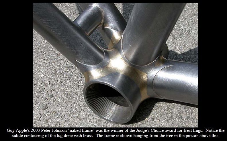

Einige schöne Erklärungen, aber diese Photographie wird, wahrscheinlich, spekulativ annehmend, irrtümlicherweise wohl ein bisschen falsch erläutert.
Es handelt sich um ein herkömmlich hartgelötete( s ) Tretlagergehäuse(muffe), dessen Konturen, beziehungsweise einige der Konturen :D mit Messinglot (wahrscheinlich mit Silber auch von der Partie in der Mixtur...???:idee:) abgerundet, fließender gestaltet, konturiert worden ist.
Also kein bilaminate und auch kein wirkliches (muffenloses) fillet braze Tretlagergehäuse zumindest.
Rahmenbauer ist Peter Johnson.
Facebook Link Jan Johnson © .
Unter F-A5, als die fünfte Photographie hochgeladen, genau in dem Segment, welches du unter "Muffen" am Steuerrohr per fillet brazing, zitierst.
Wie es auch hier steht ⬇.
http://www.velo-retro.com/vrIII5.html ⬇.
:bier:
LG ;)
Jepp - bei der gezeigten (oder anderen, ähnlich gestalteten) Innenlagermuffe vermute ich auch ein "normales Feingussteil", welches mit Lot gerundet / aufgefüllt ist.

Wobei ich mich dunkel erinnere, dass das "faux épanoui" bei Singer nicht mit Messing "gefilletbrazed", sondern tatsächlich geschweißt ist.
