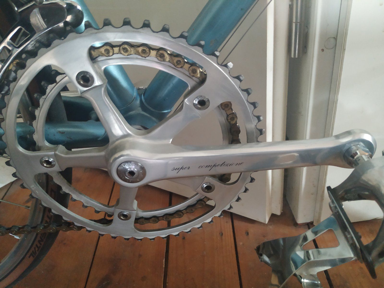

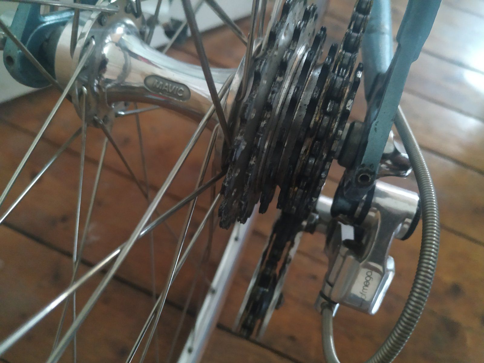

toller Rahmen, wie Baujahr!

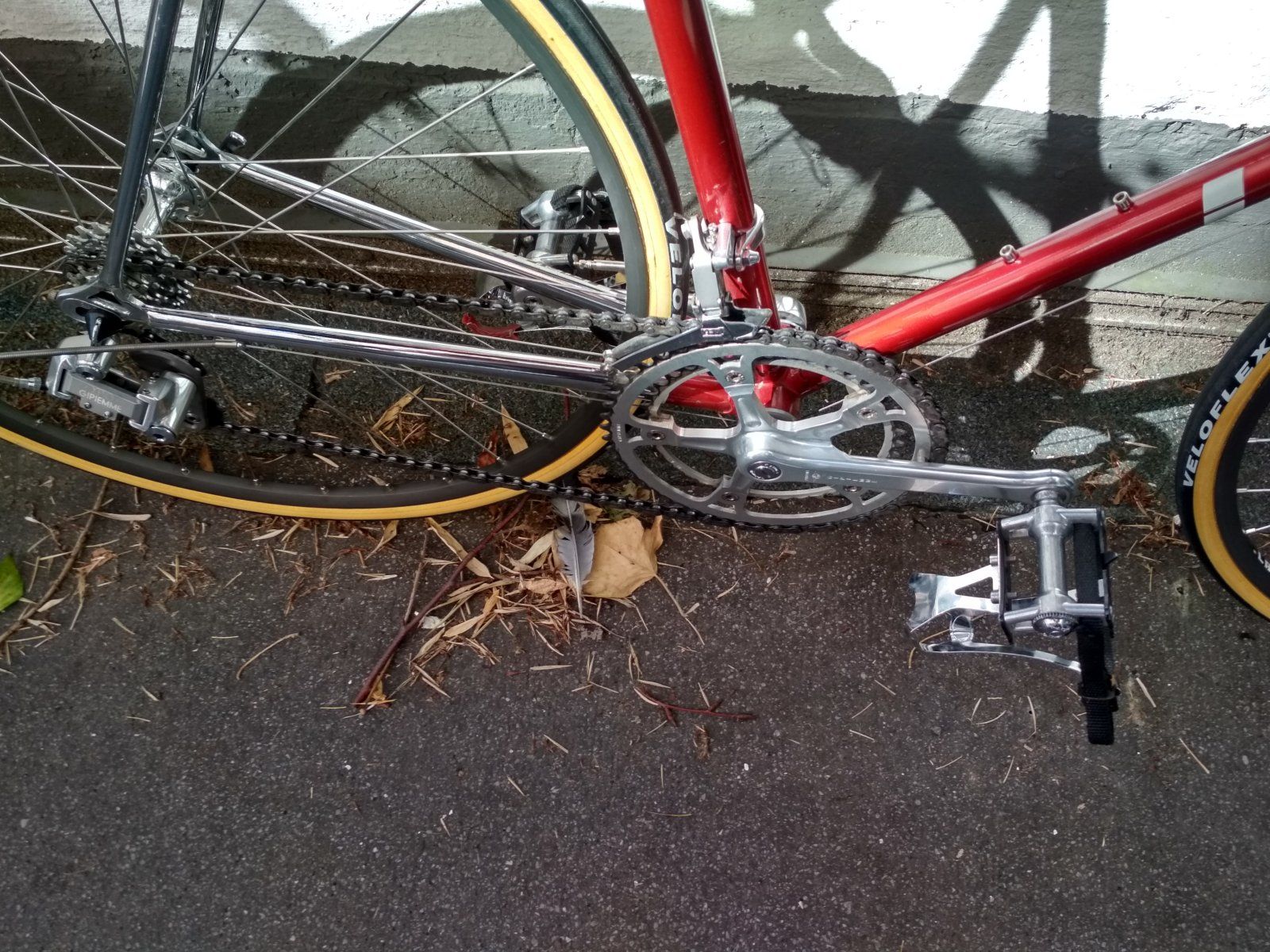

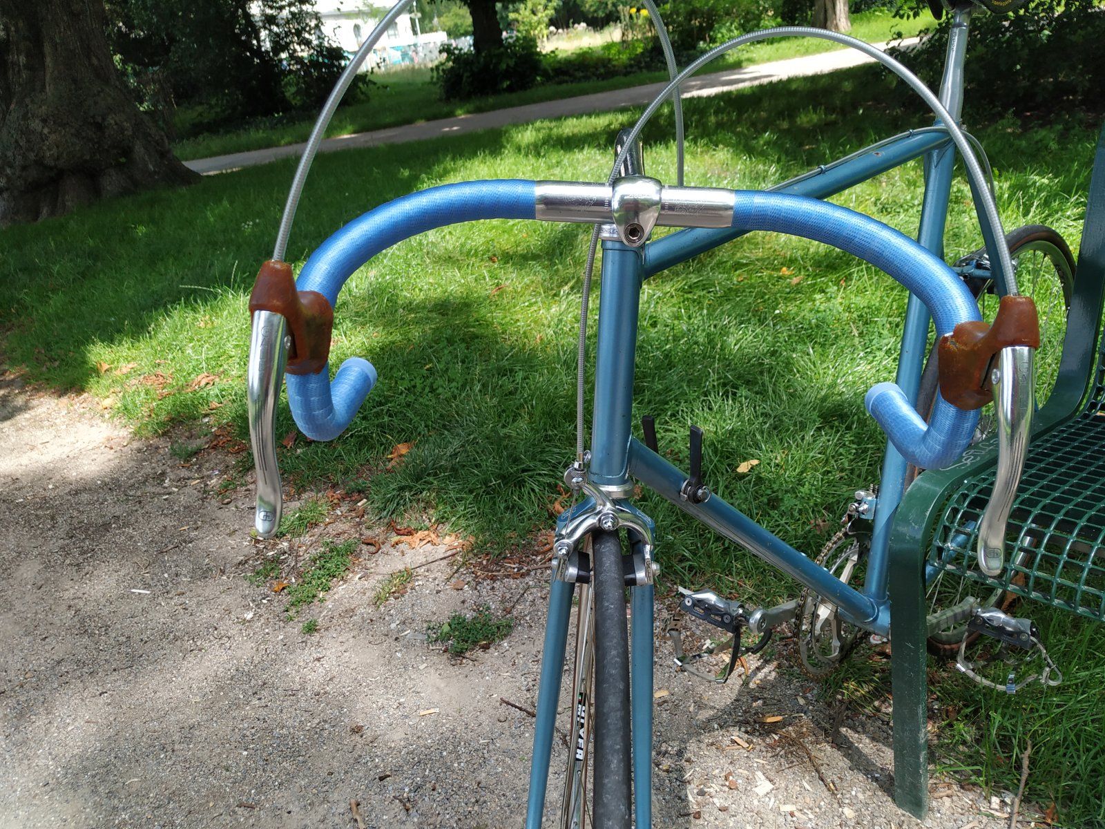

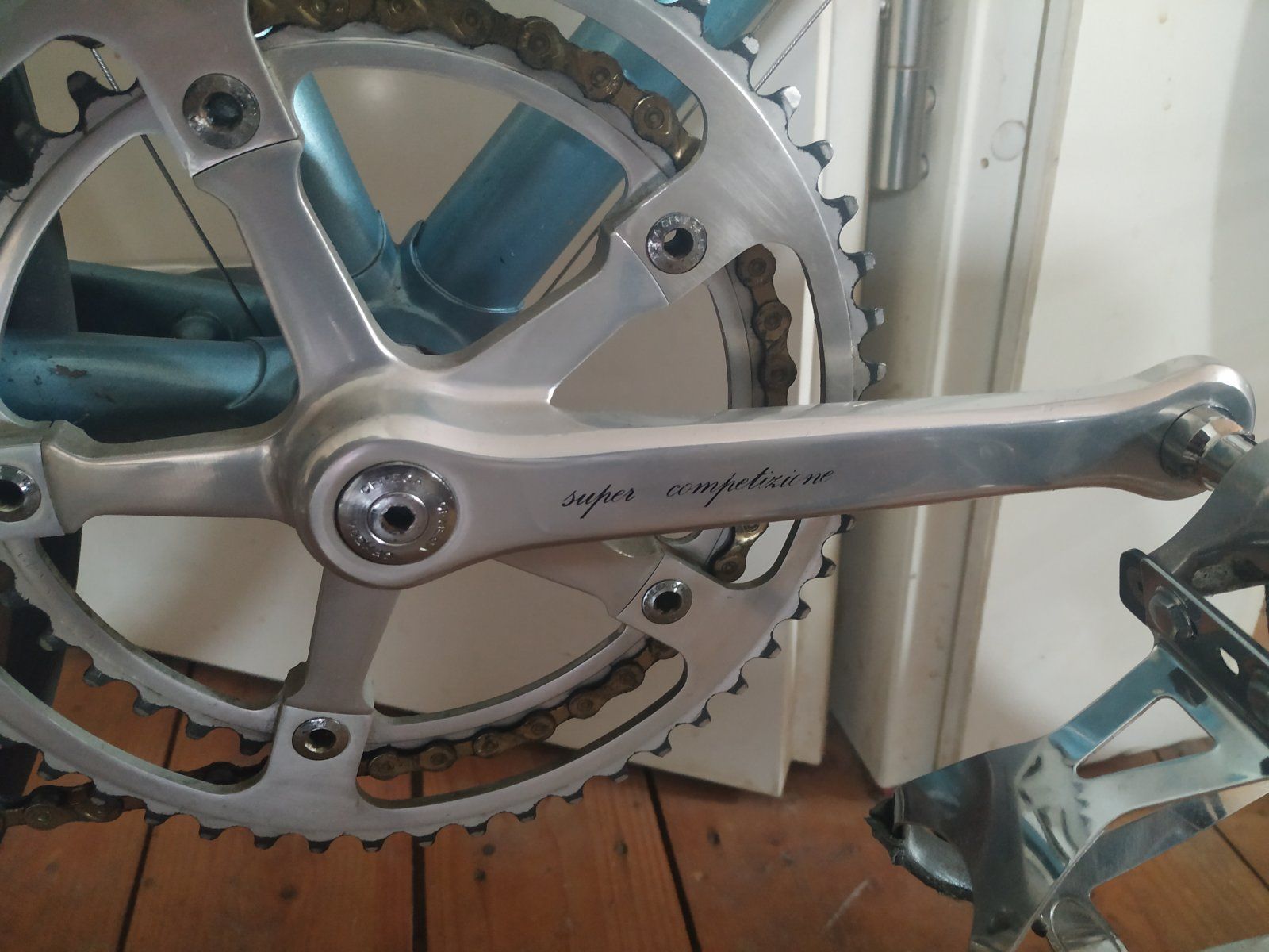

Haette/Koennte mir an deinem Rahmen gut, einen aehnlichen Mix wie an meiner azurblauen mailaender Monti (von Losa 🔥 🧑‍🏭 gebruzzelt) vorstellen.
Sprich Ofmega Kurbel( ich nahm die Super Competizione 2. Gen) eine Ofmega CX oder das haeufiger.. gesehene, mainstreamigere Flaggschiff Ofmega Mistral, ist aber mal gar nuescht so einsam an der Speerspitze (die beiden andere sind voll/total konkurrenzfaehig).

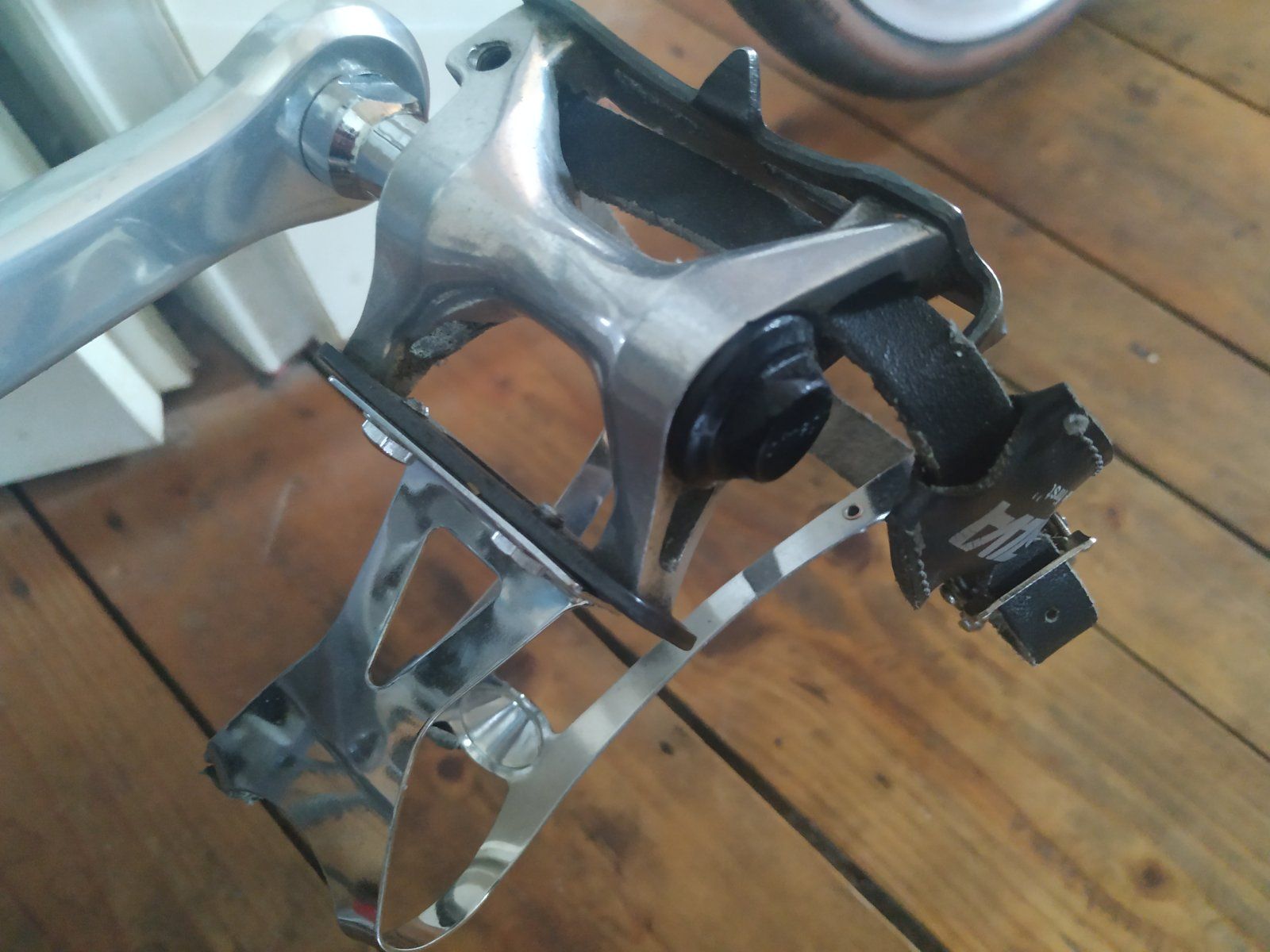

Ofmega Pedale 🤷‍♂️ , Achtung die schoenen von mir verwendetetn Master (in Pista / Bahn Ausfuehrung wenn man so mag, denn der Pedalkaefig ist offen und nicht verschlossen, wie bei den gaengigen einstigen Straßenmodellen) sind schwer ca. 400 g und sehr aehnlich den zweiten Spitzengruppo aus Fernost, dem Land der aufgehenden Sonne, Japan, SunTour Cyclone.

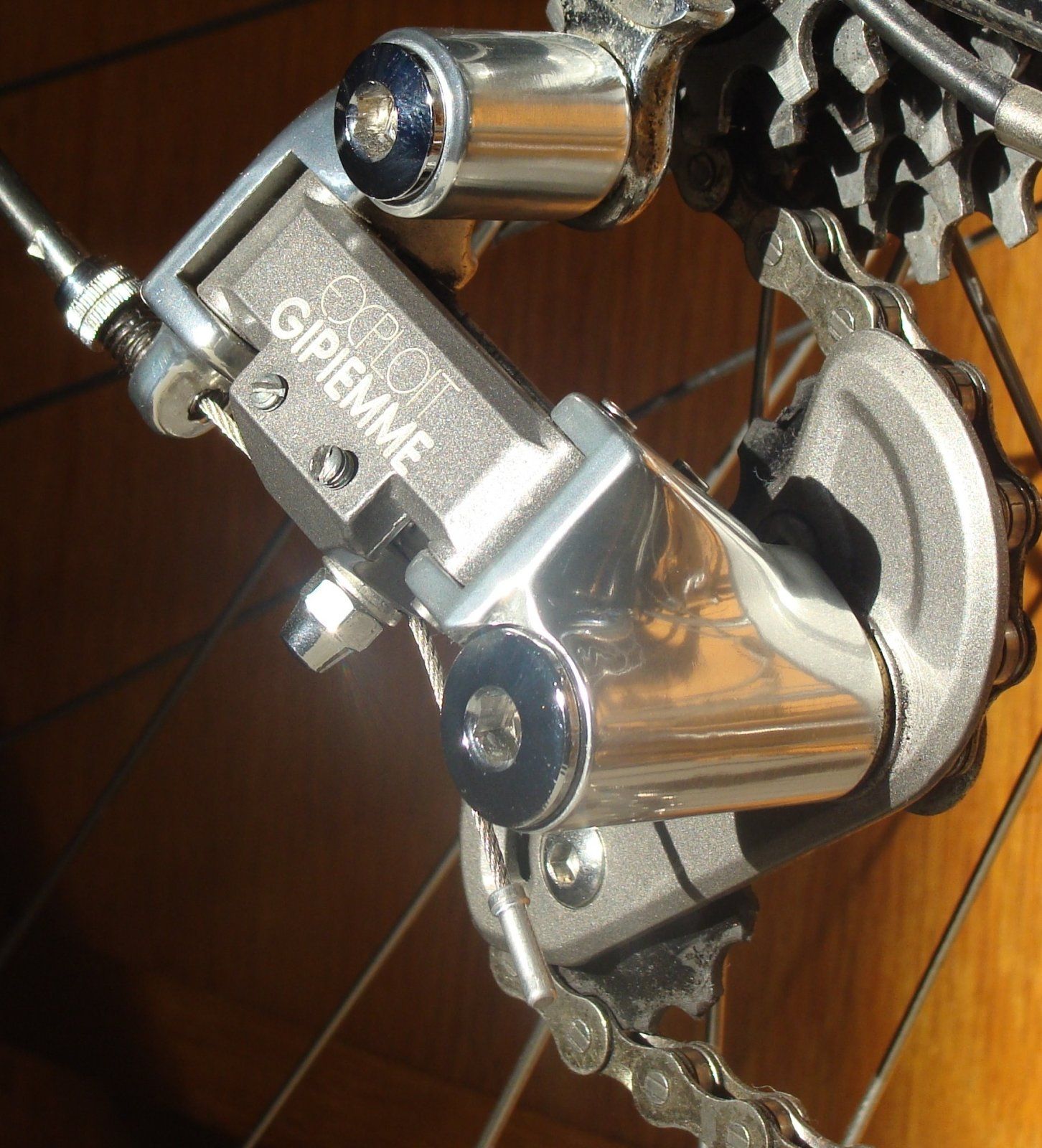

Ofmega Premier Schaltwerk mit den dazugehoerigen Premier Schalthebeln, paarte ich allerdings mit einem Anloet Umwerfer der Serie Aerodinamico KL des Hauses Galli, so stand's dann auch um die Bremszangen,-koerper (1. Gen), samt non aero Galli Professionale Bremshebel mit hoods alias Griffgummis.

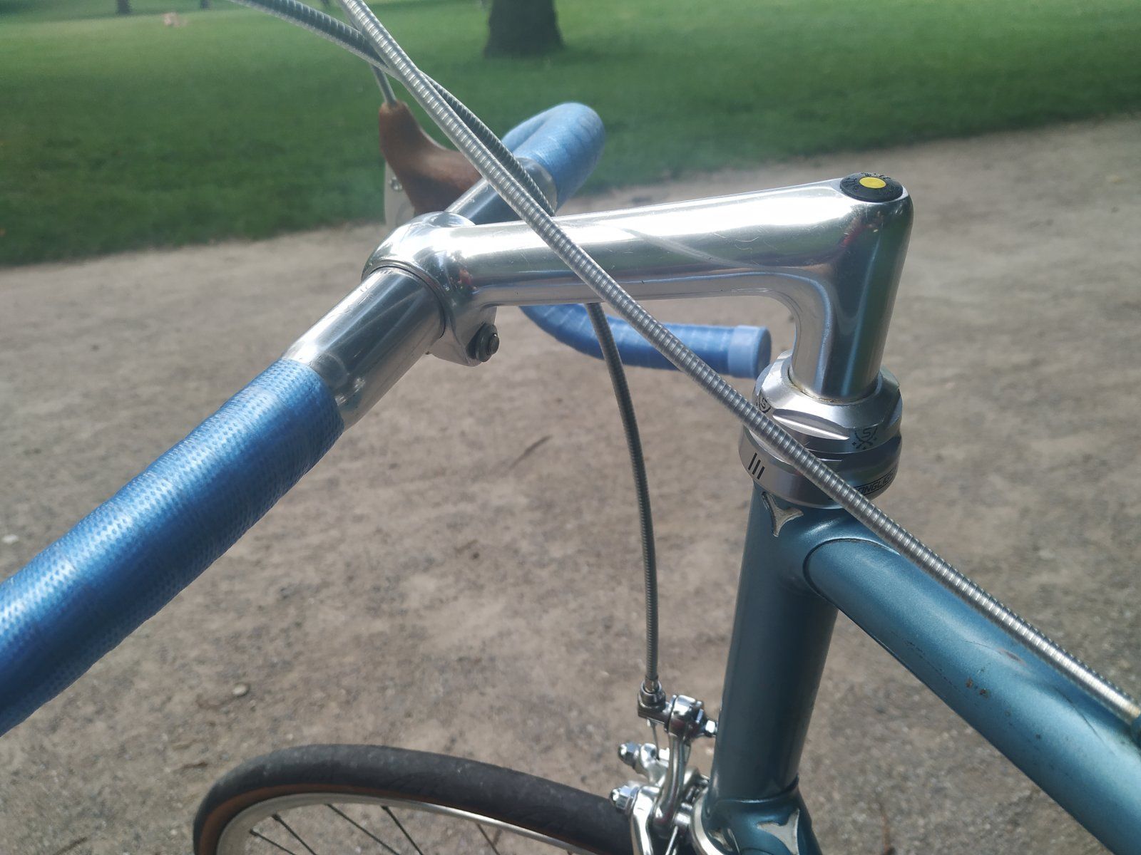

3ttt Aerodinamico Sattelstuetze (wie in der Galli KL gruppo) mit 3ttt mod. Record strada 3/4. Gen Vorbau und 3ttt Superleggero Gimondi bend Lenker.

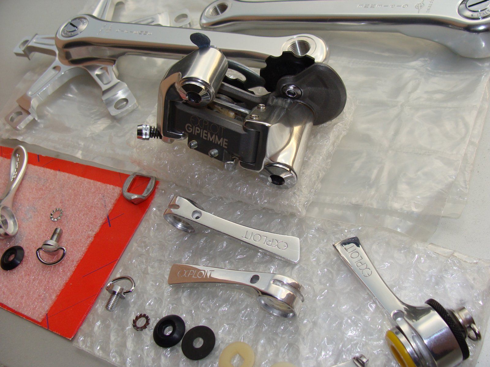

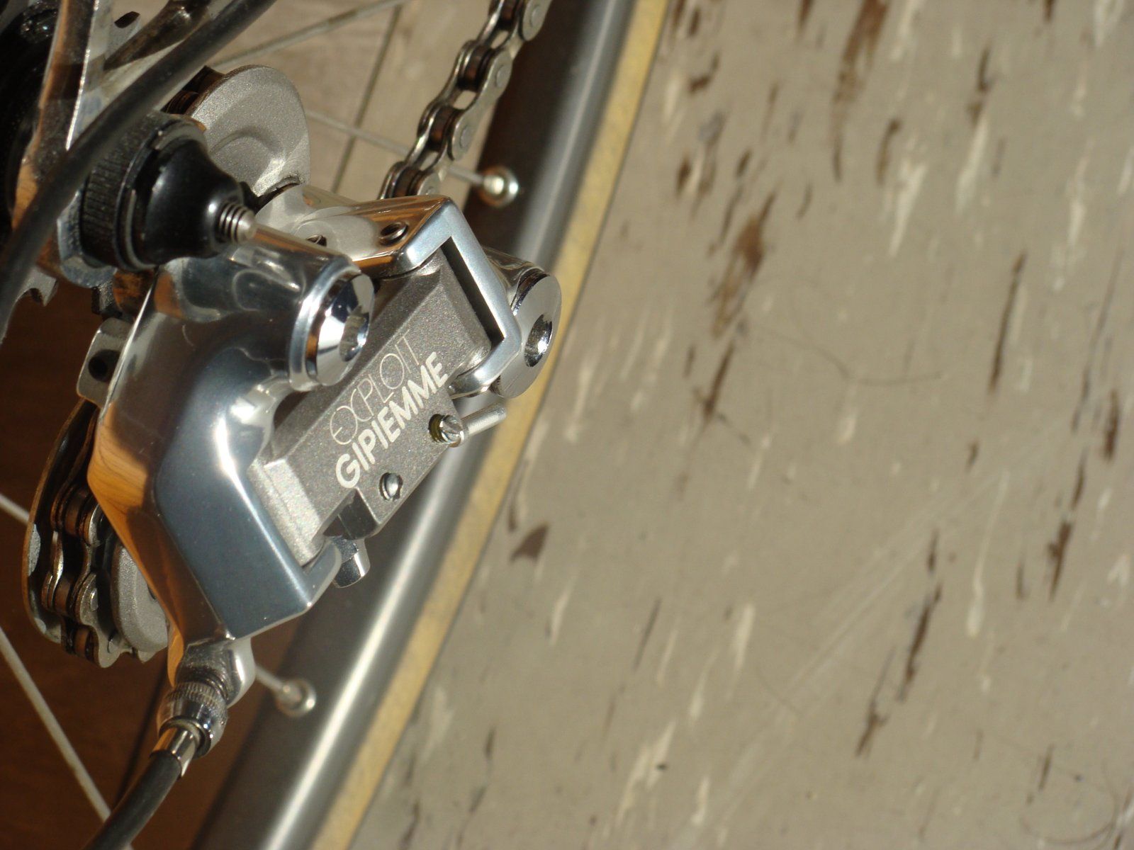

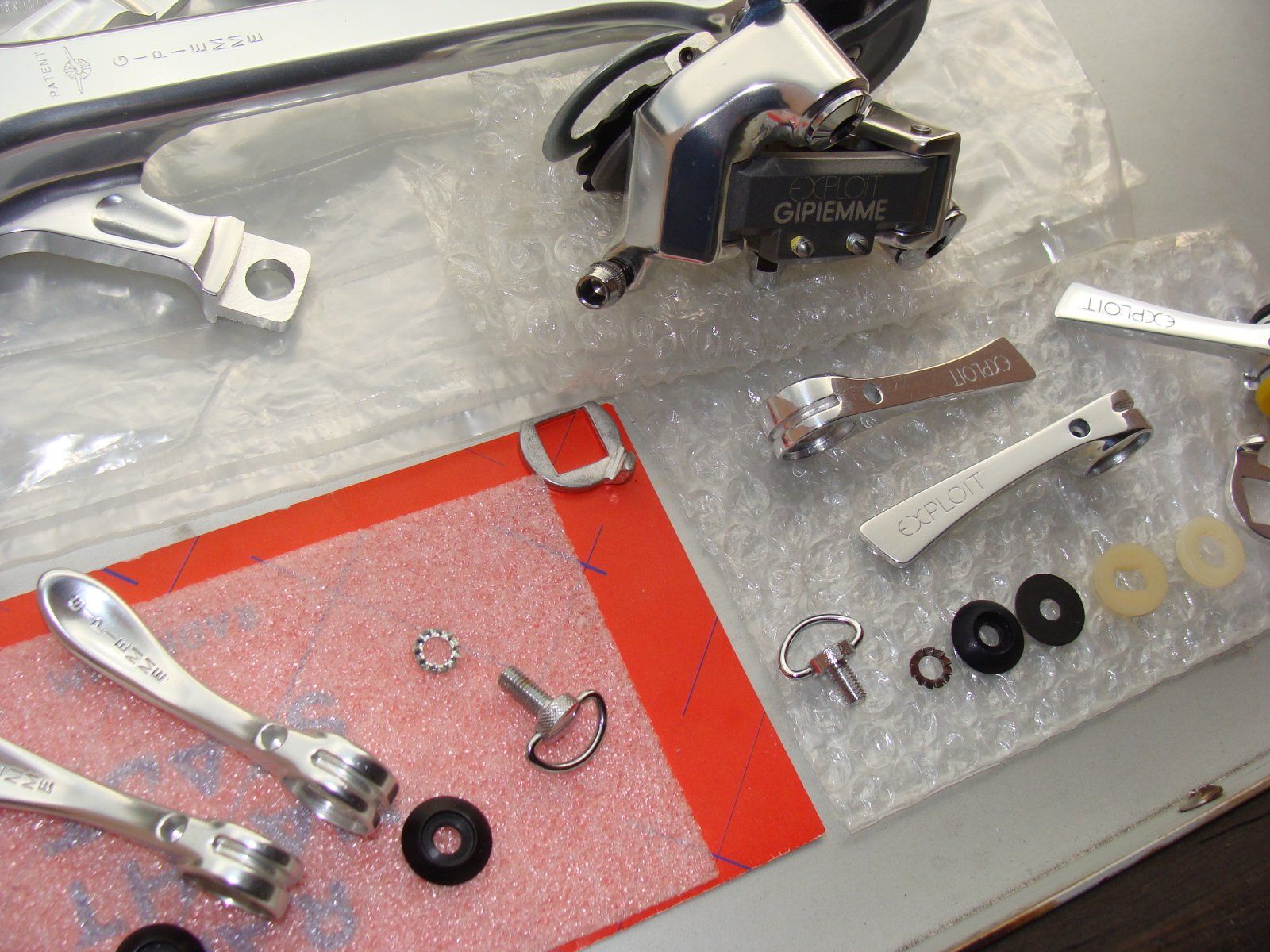

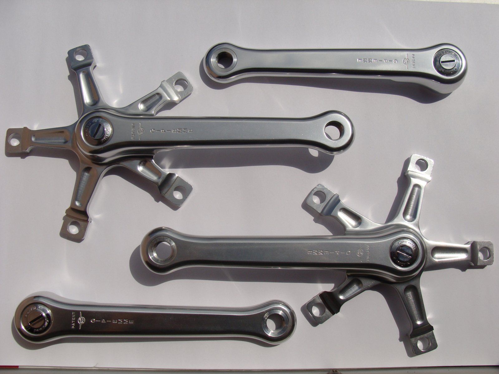

Als Kurbel fuer dich wuerde sich auch tuellich eine Gipiemme CronoSpecial anbieten, wie das GPM Exploit Schaltwerk.

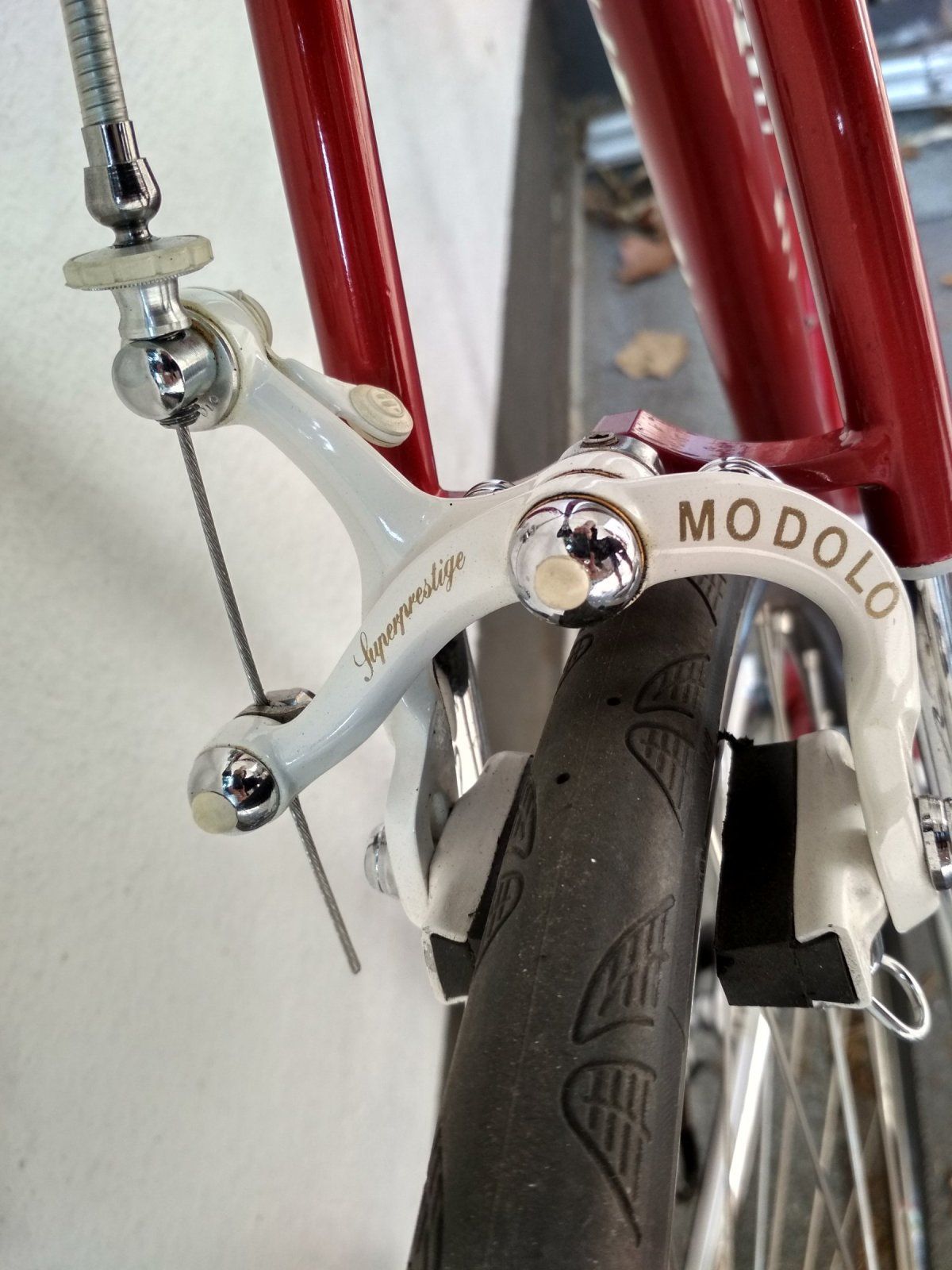

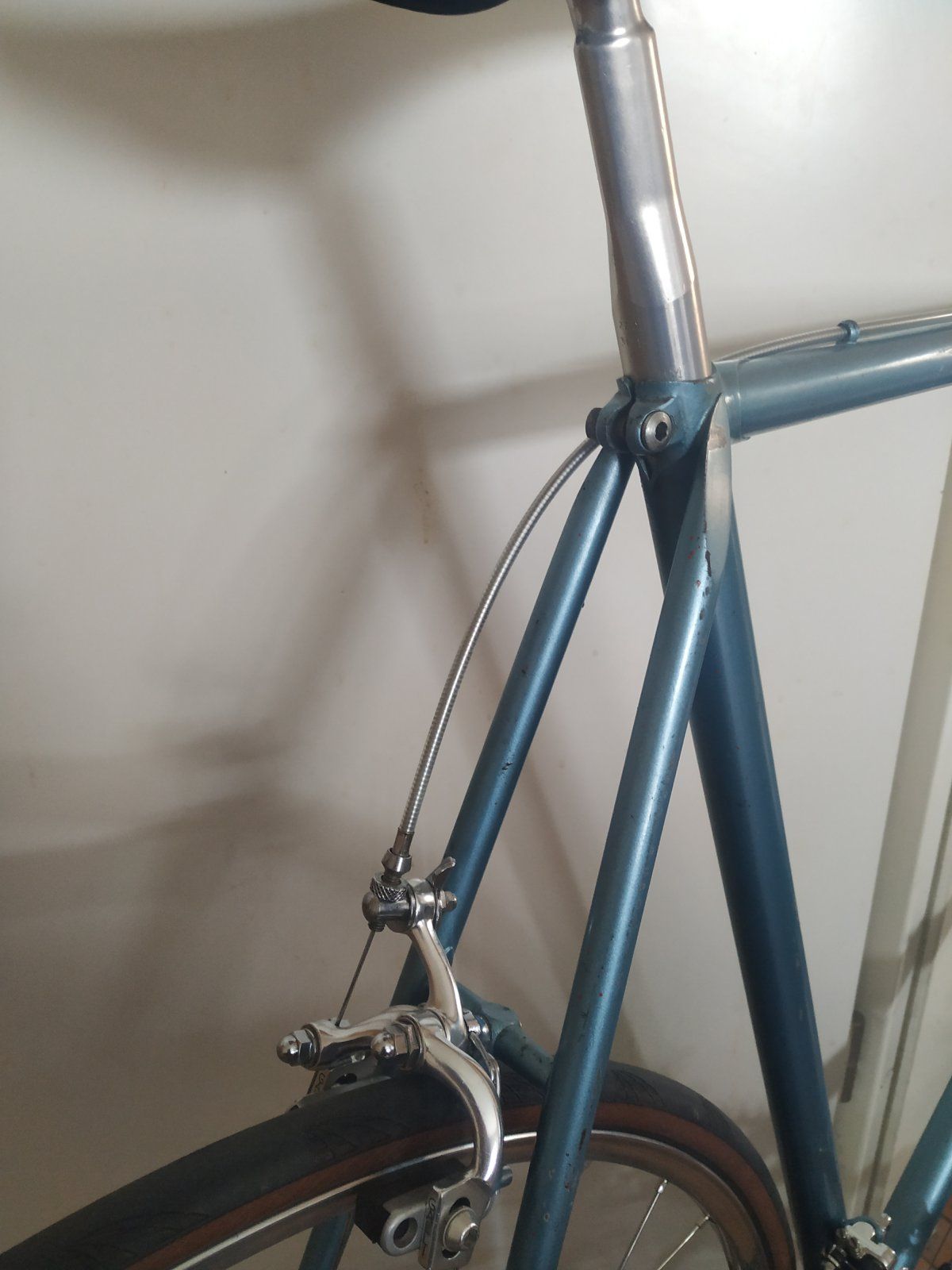

Modolo Bremsen :daumen:. (die Superprestige waren nos/nip fuer 150€ Kleinanzeigen, warteten scho 1-2 Jahre plus auf ihren Einsatz)
(Zwei verschiedene GPM Exploit, beide tuellich nos akquiriert *hust 😮‍💨 :D )

Haette/Koennte mir an deinem Rahmen gut, einen aehnlichen Mix wie an meiner azurblauen mailaender Monti (von Losa 🔥 🧑‍🏭 gebruzzelt). Sprich Ofmega Kurbel( ich nam die Super Competizione 2. Gen) eine Ofmega CX oder das haeufiger.. gesehen, mainstreamigere Flaggschiff Ofmega Mistral, ist aber mal gar nuescht so einsam an der Speeresspitze (die beiden andere sind voll/total konkurrenzfaehig).
Ofmega Pedale 🤷‍♂️ , Achtung die schoenen von mir verwendetetn Master (in Pista / Bahn Ausfuehrung wenn man so mag, denn der Pedalkaefig ist offen und nicht verschlossen, wie bei den gaengigen einstigen Straßenmodellen) sind schwer ca. 400 g und sehr aehnlich den zweiten Spitzgeruppo aus Fernost, dem Land der aufgehenden Sonne, Japan, SunTour Cyclone.
(Zwei verschiedene GPM Exploit, beide tuellich nos akquiriert *hust 😮‍💨 :D )Anhang anzeigen 1411125Anhang anzeigen 1411126Anhang anzeigen 1411127Anhang anzeigen 1411129Anhang anzeigen 1411128Anhang anzeigen 1411135Anhang anzeigen 1411131Anhang anzeigen 1411132Anhang anzeigen 1411130Anhang anzeigen 1411140
Bei Gipiemme bin ich ganz bei dir, allerdings nicht so recht mit dem Modell. Hab vor drei/vier Jahren eine Gipiemme Bagarre Gruppe (samt Exploit SW) hier im Forum verkauft... die Kurbel wäre es gewesen wobei das Baujahr nicht ganz hinhaut...
Ofmega CX könnte es werden, let's see.
