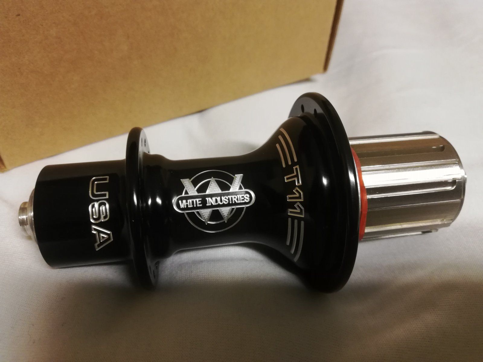

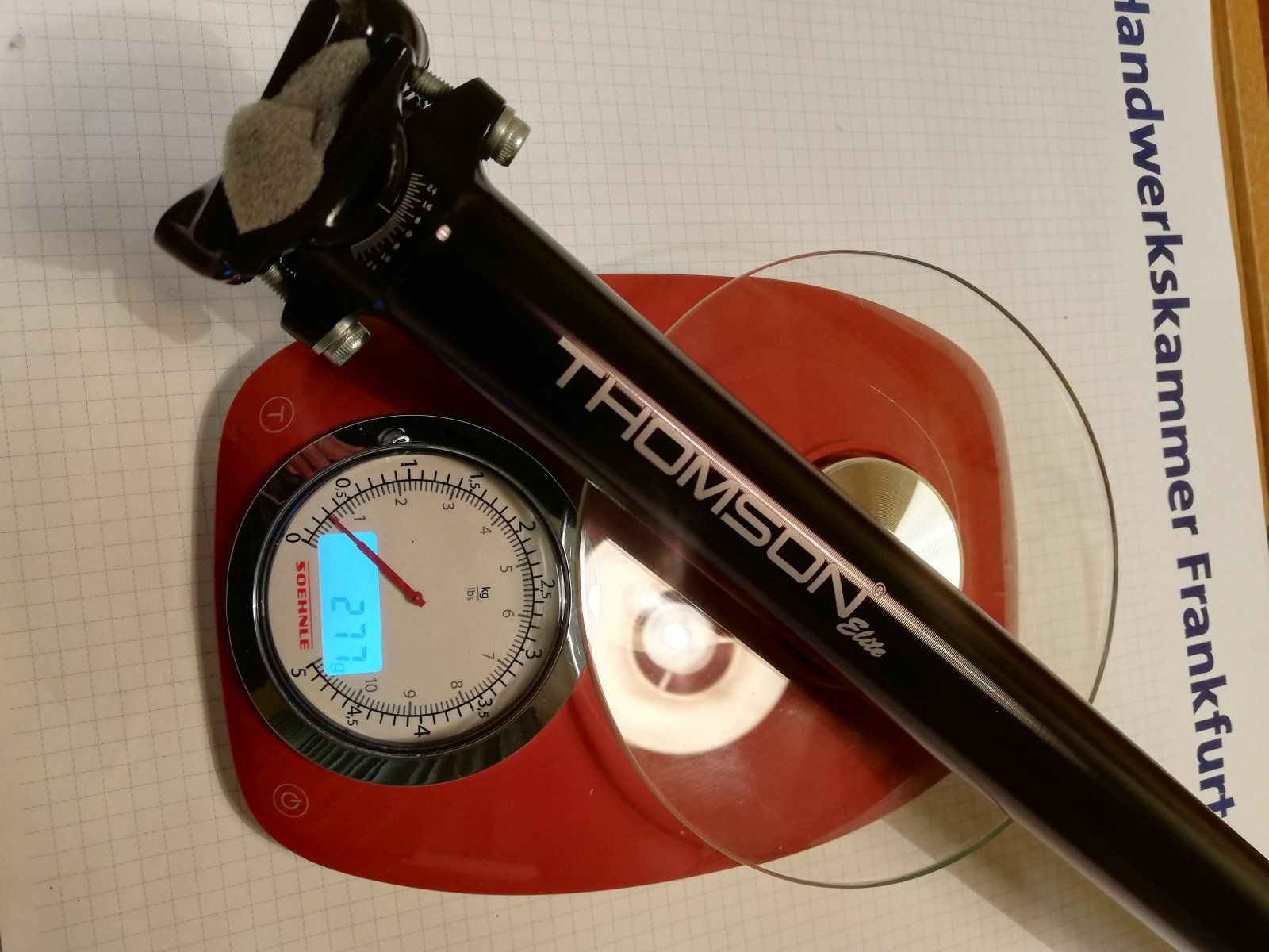

Am Wochenende habe ich die Gruppe, Vorbau, Stütze, Lenkerband und Naben abholen können.
Insb. die Thomson-Teile und die White-Industries-Naben sind eine Augenweide.
Wenn ich daran denke bringe ich nächstes Wochenende die Küchenwaage von zu Hause mit. Dann gibt es auch Fotos der Teile.

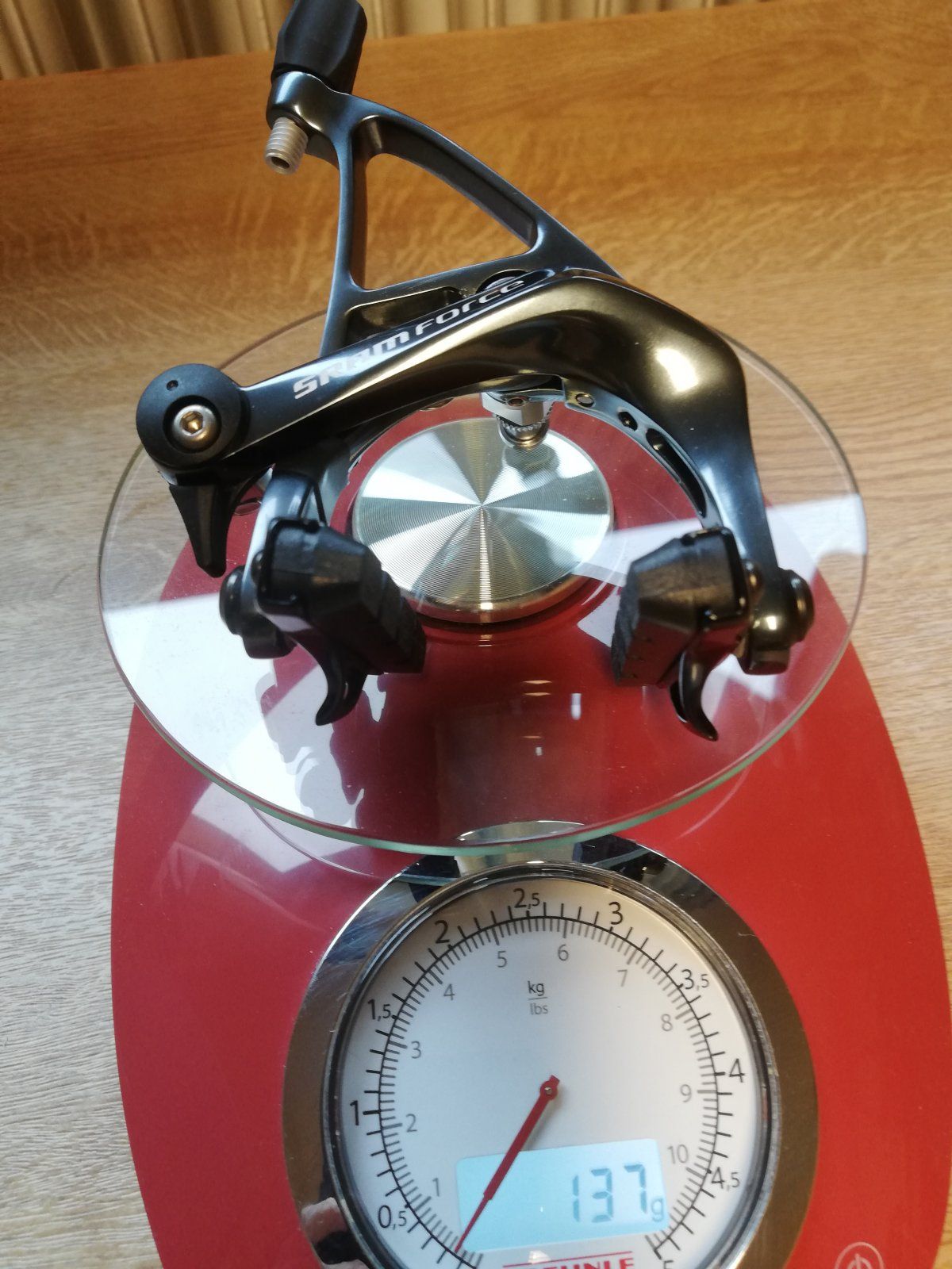

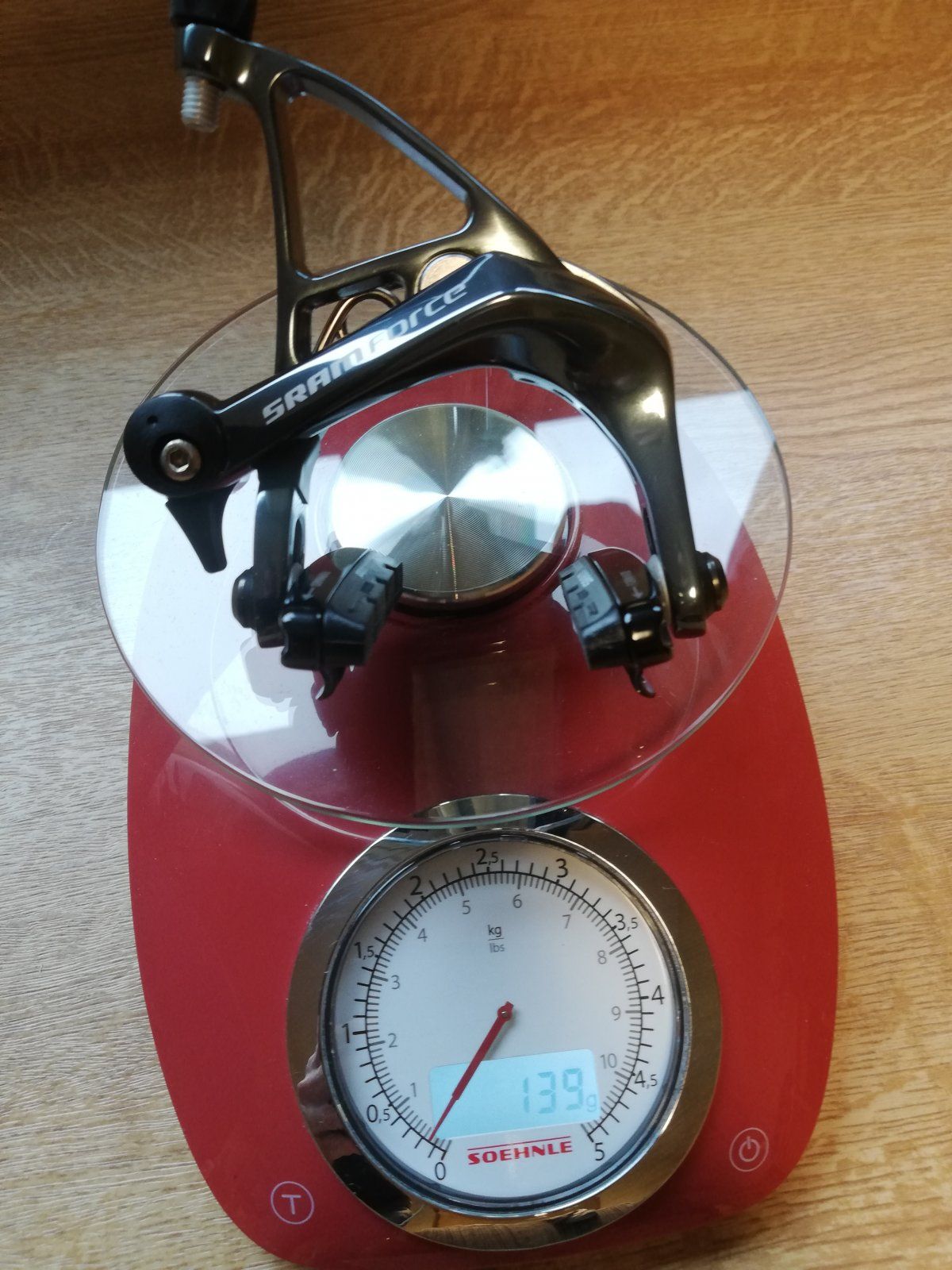

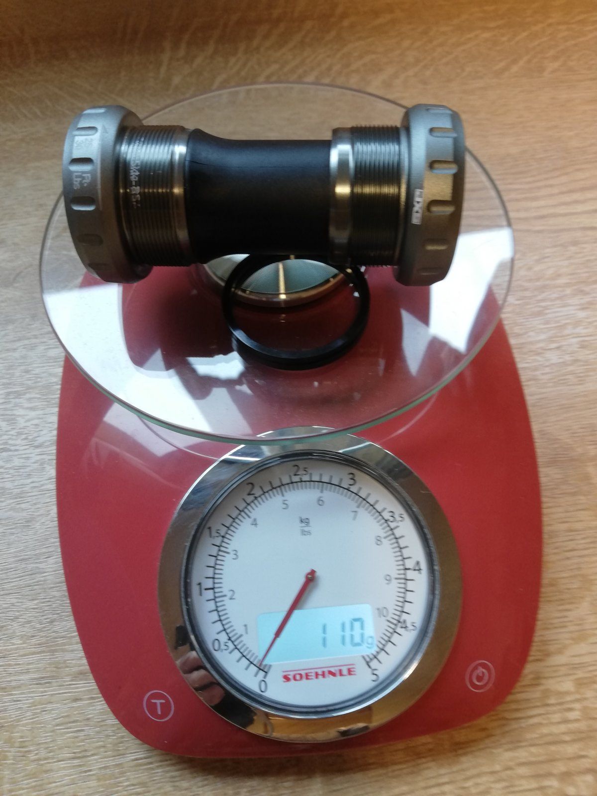

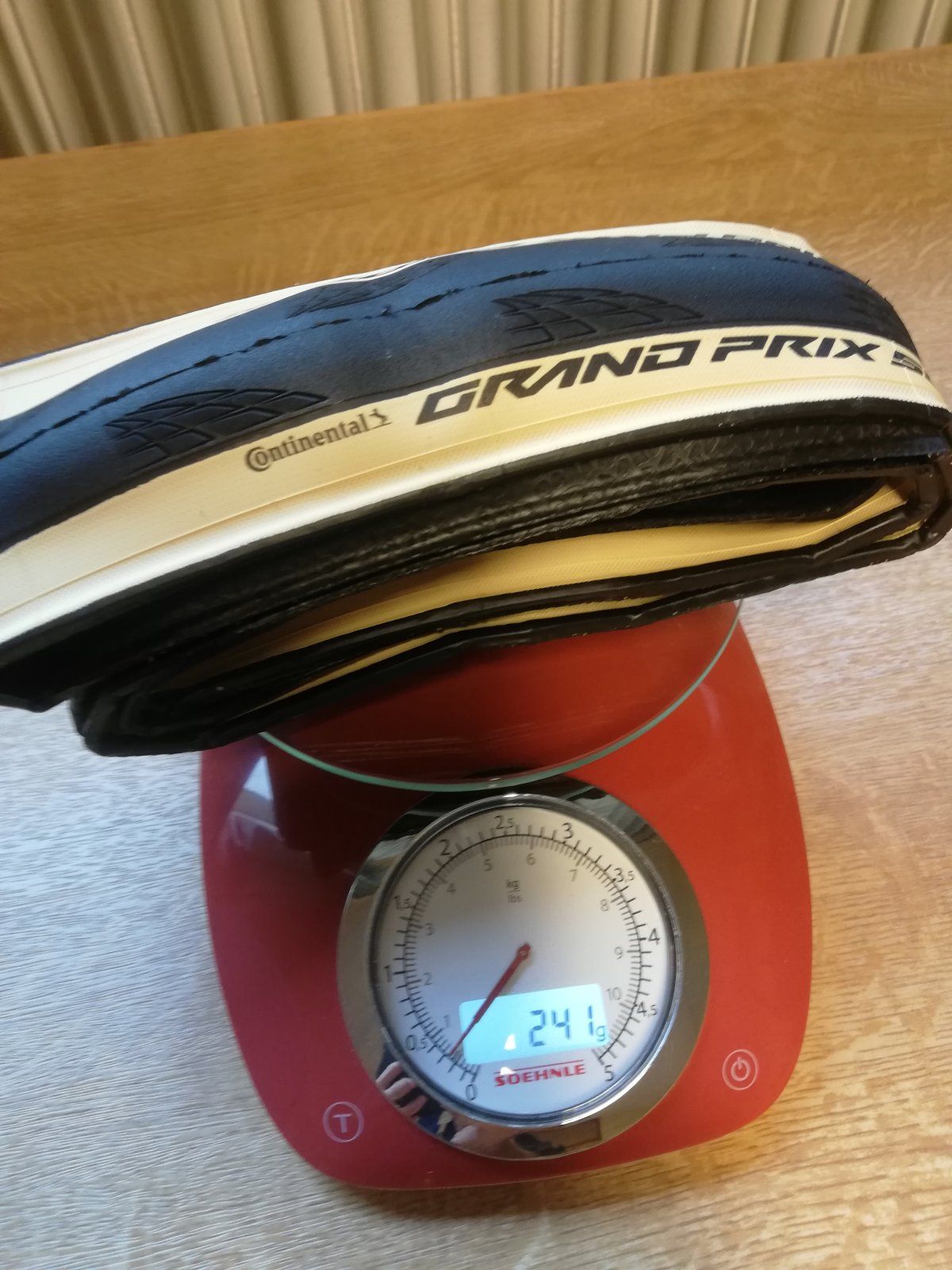

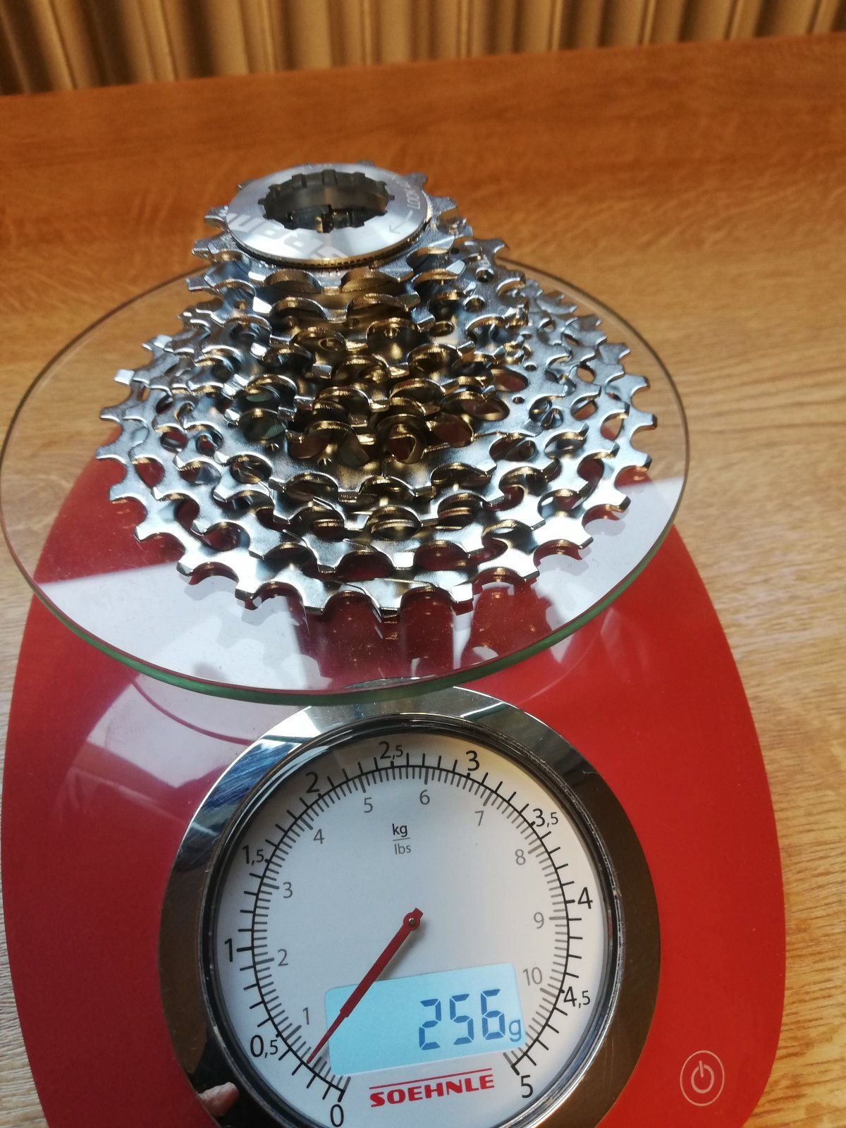

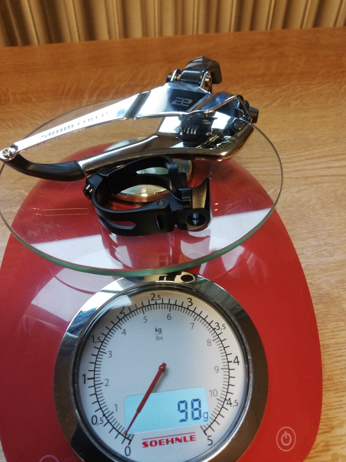

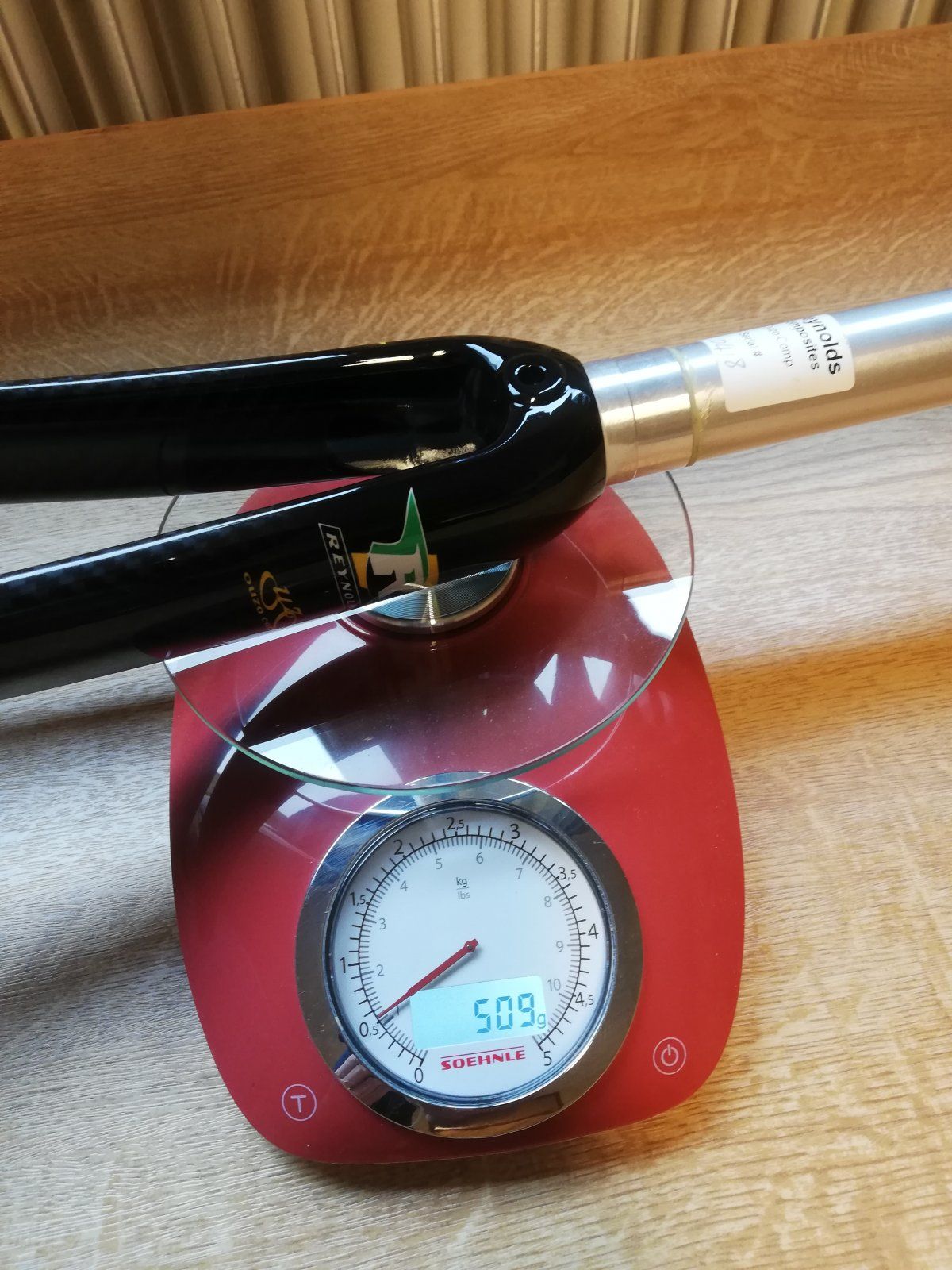

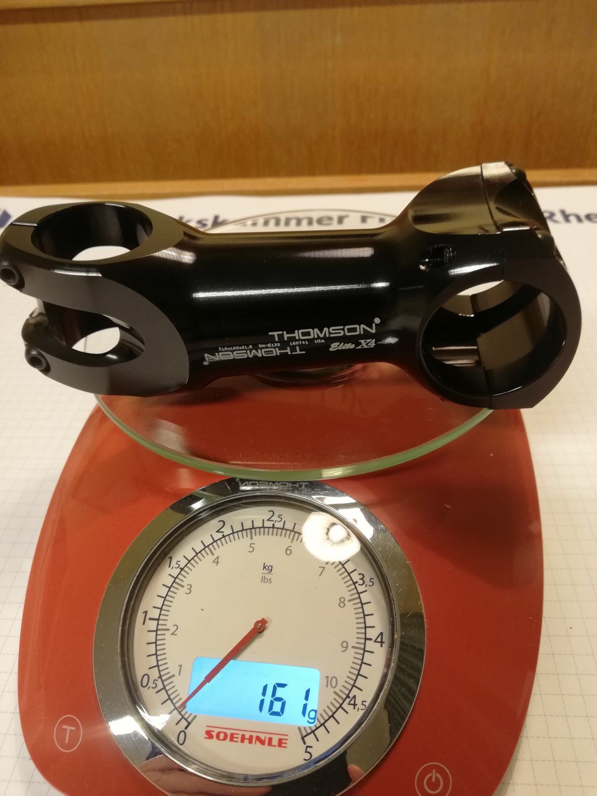

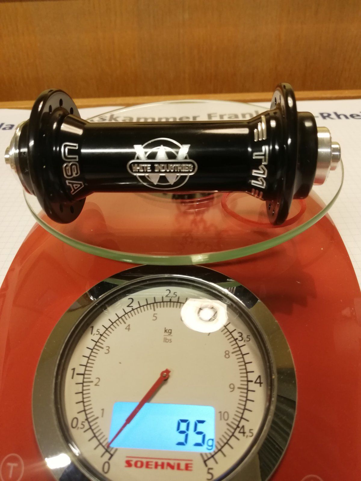

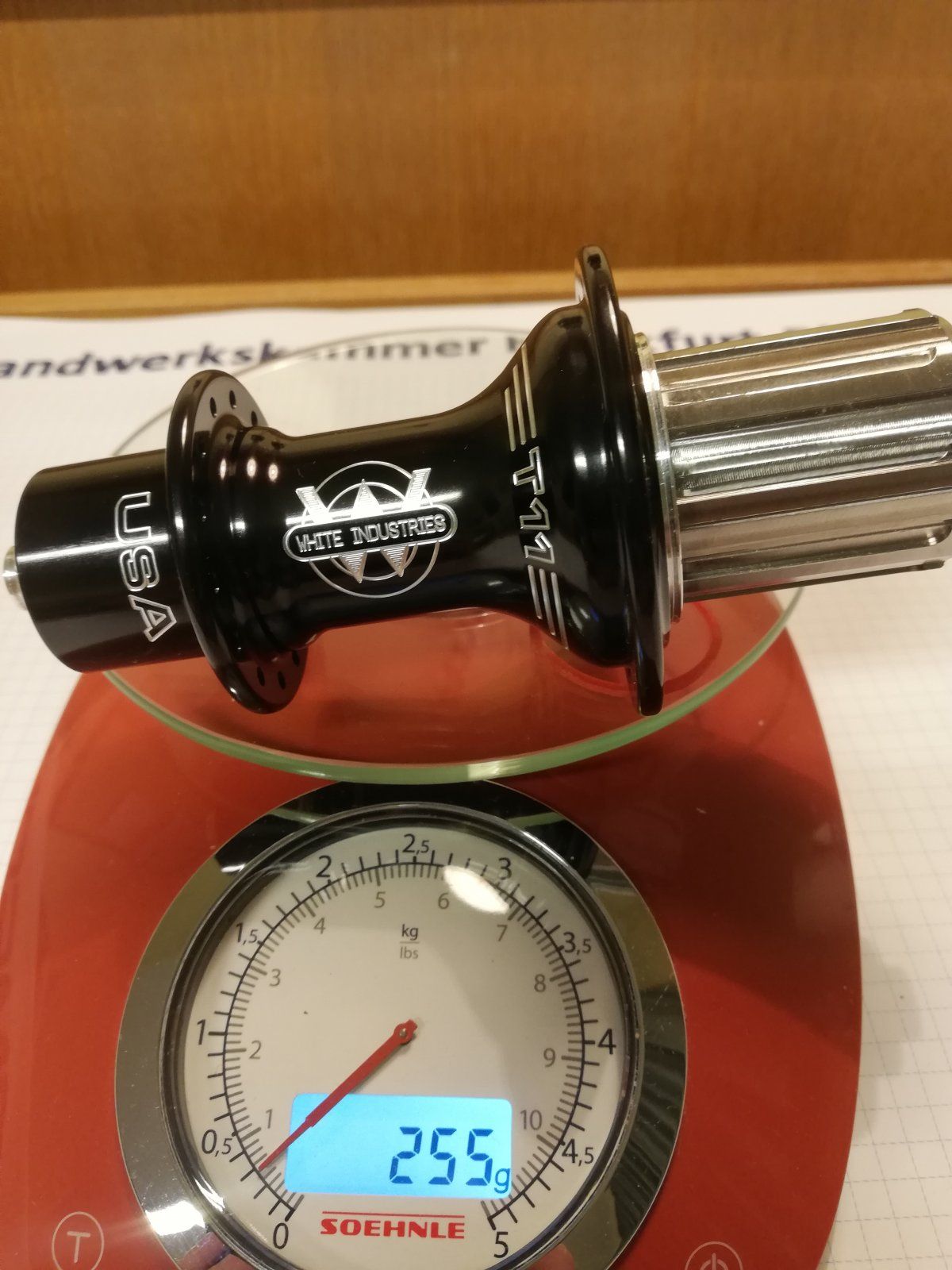

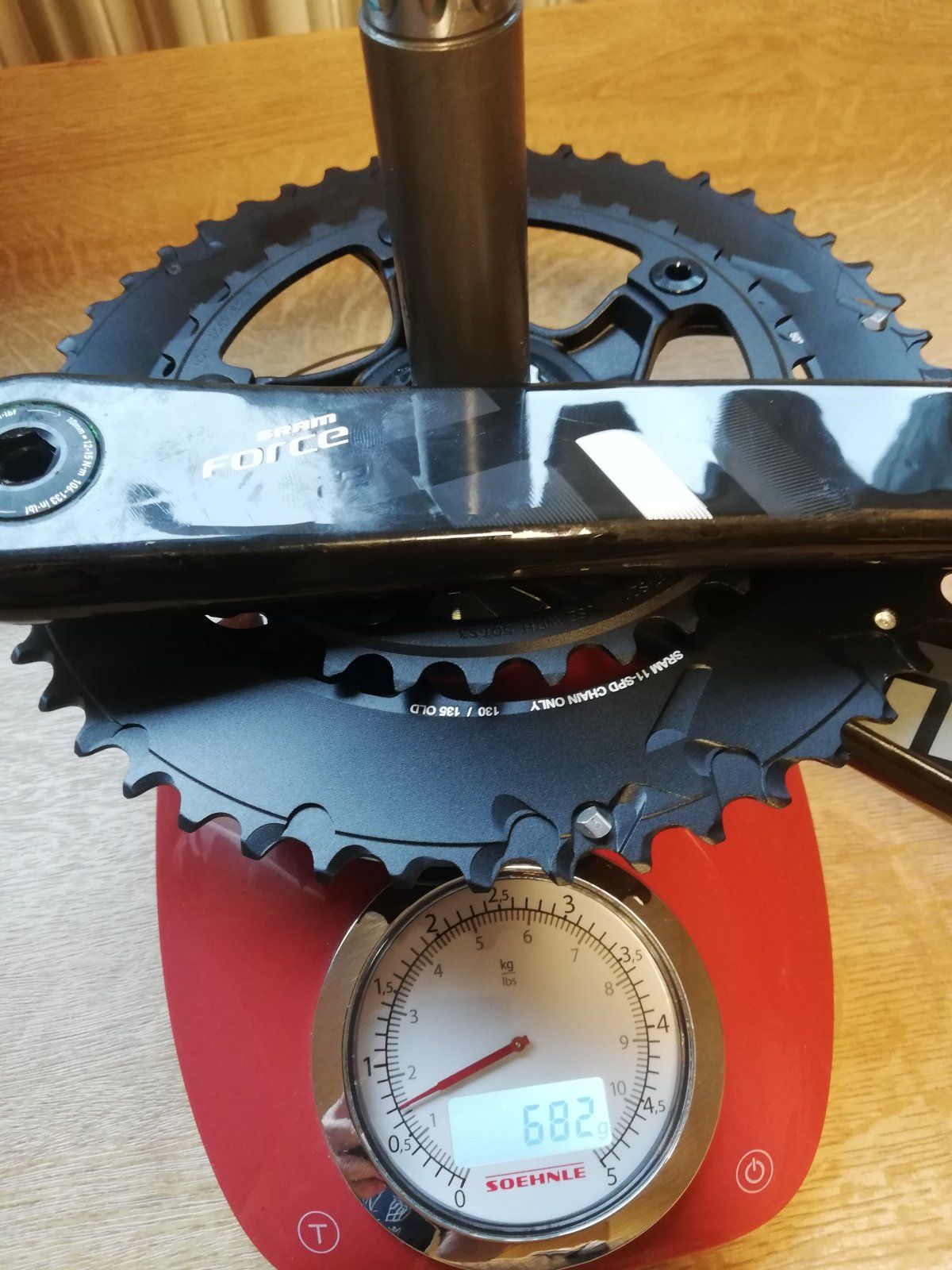

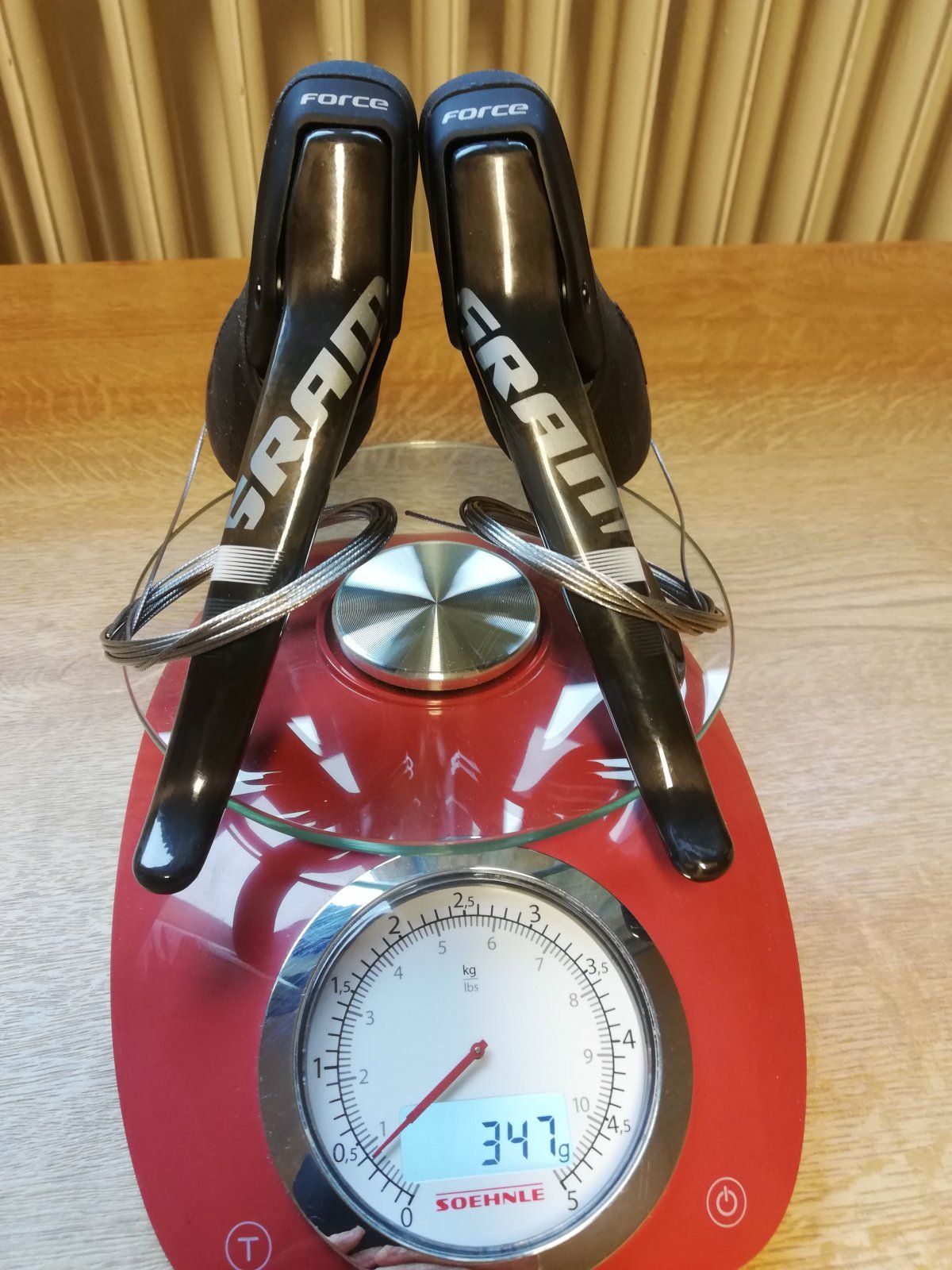

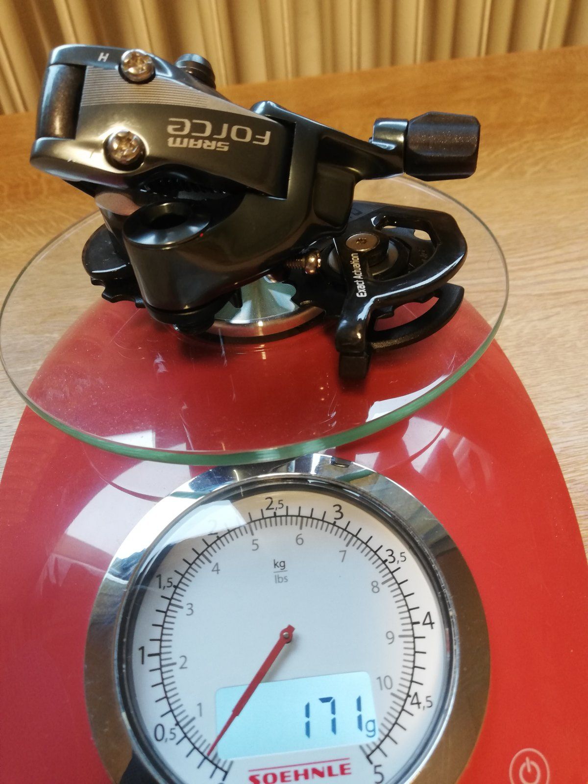

Ich habe schon mal ein paar USA-Parts gewogen.
Ich denke die werden gut mit der SRAM Force harmonieren.

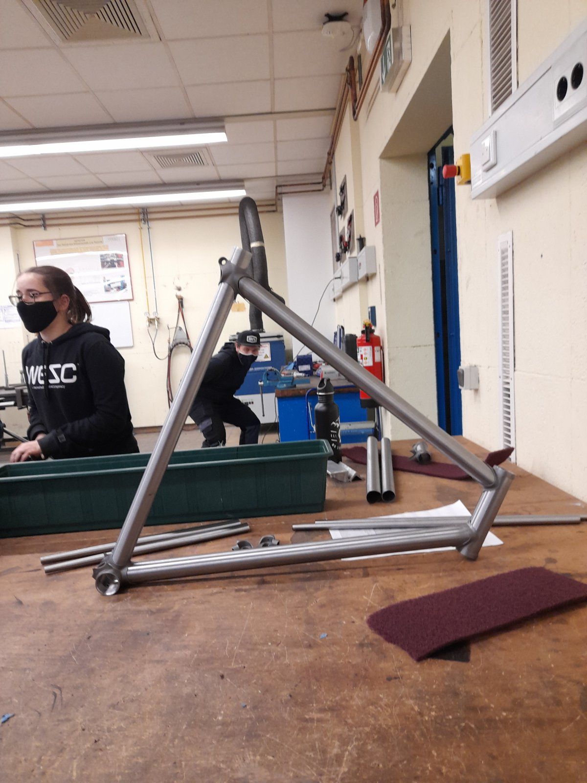

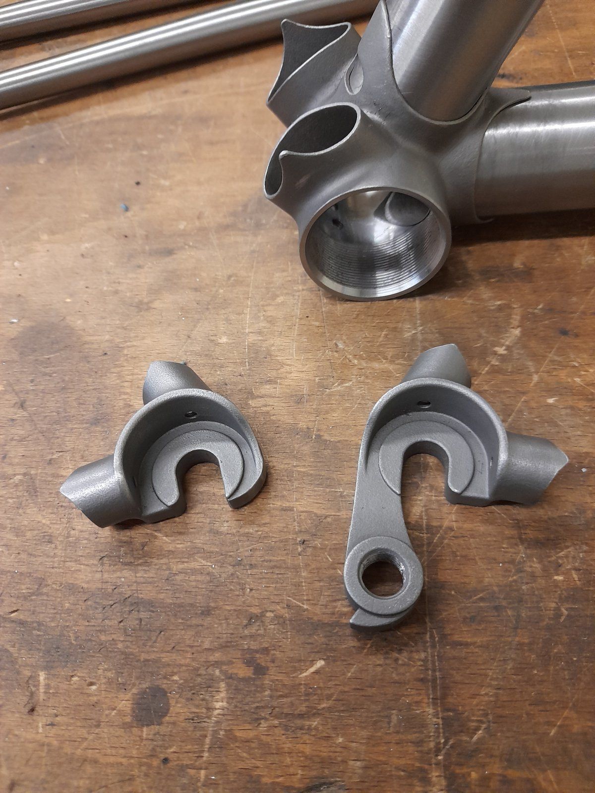

Der Hauptrahmen ist vorbereitet. D.h. alle Rohre des Hauptrahmens sind geschliffen und die Muffen nachgearbeitet worden.
Die nicht benötigten Anlötteile an den Ausfallenden sind beseitigt worden.
Die Kettenstreben sind bereits abgelängt, aber noch nicht geschliffen.

Die Kontaktflächen der Feingußteile sollten auch entzundert ( Schleifhülse auf Druckluftstabschleifer ) werden,dann läuft`s Lot gut durch. Gute Gelingen!
