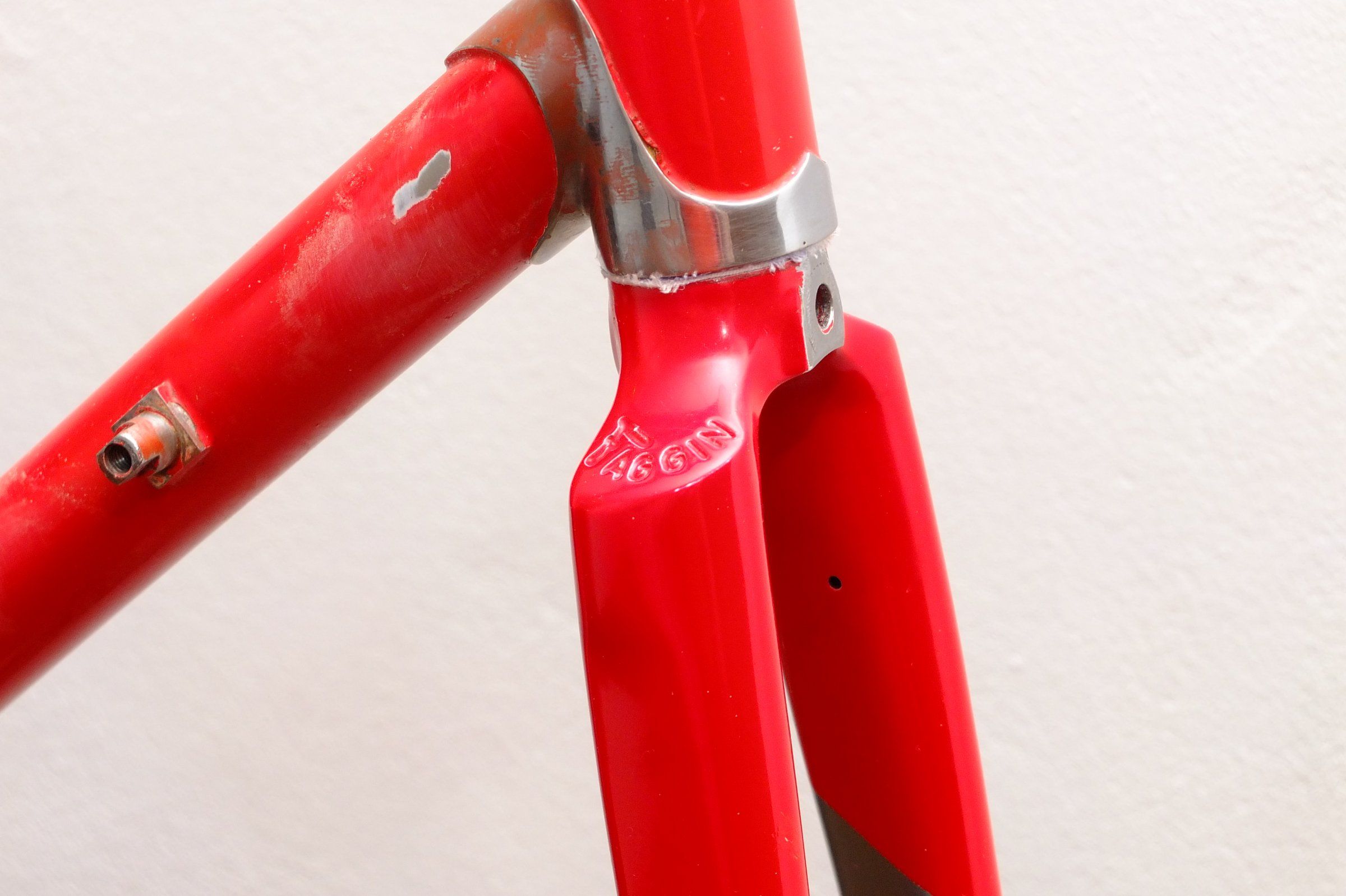

FAGGIN SLX Rahmen / Gabel.
56 M/M
Rahmen : 1997 Gr.
Gabel : 632 Gr.
Obwohl der Rahmen kpl. Unterchromt ist und dazu schwere Gussteile hat ( Tretlagergehäuse u. Sattelmuffe Cinelli , einen massiven gefrästen Bremssteg und Zugführung per Rohr durchs Oberrohr gelegt ) ist der nun wieder leichter als ich dachte .
Zierlicher Aerogabelkopf mit aeroförmig geformten Gabelscheiden , ebenfalls deutlich leichter als erwartet .

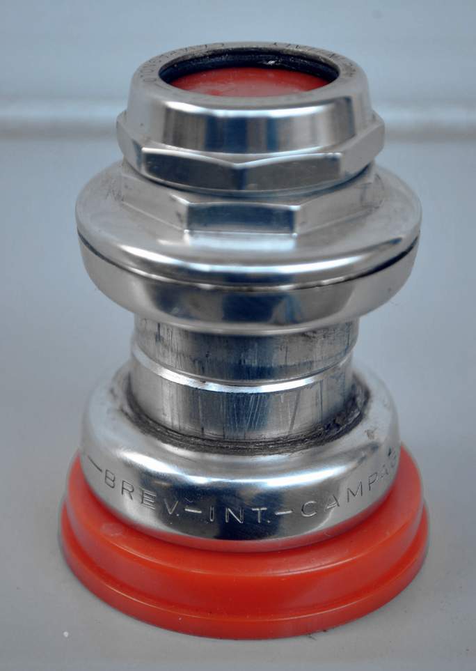

Nadax-Steuersatz mit Nadellagern
Gesamtgewicht: 75g
Gabelkonus: 7g
Im Rahmen verbaute Lagerschalen: 20g
...da bist du leider in den falschen Thread gerutscht.
Warum? Hier werden doch die ganze Zeit schon die Gewichte von Steuersätzen gepostet. Ging wohl darum das man auch eine Datenbank der Steuersätze braucht, da die Rahme oft mit den Lagerschalen und Gabelkonen gewogen werden :bier:
