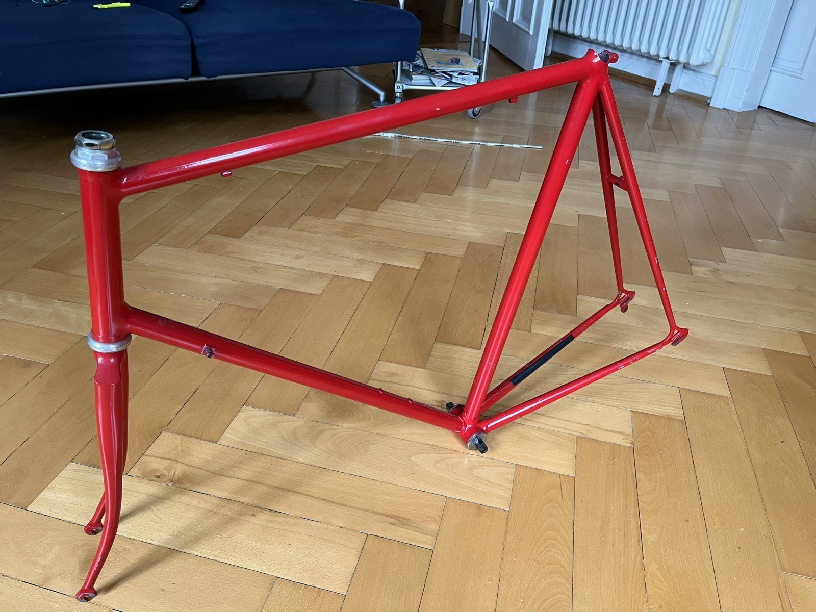

Ich habe gerade eine 1 Zoll Columbus Minimal erstanden und bin jetzt ein bisschen am rumprobieren. Im Vorher-Nachher war letztes der erste Versuch zu sehen und stieß erwartungsgemäß beim Klassikerpublikum auf wenig Gegenliebe. 😄
Jetzt hab ich mal ein paar Kandidaten gewogen und schau mal wie es weitergeht. Macht Spaß!

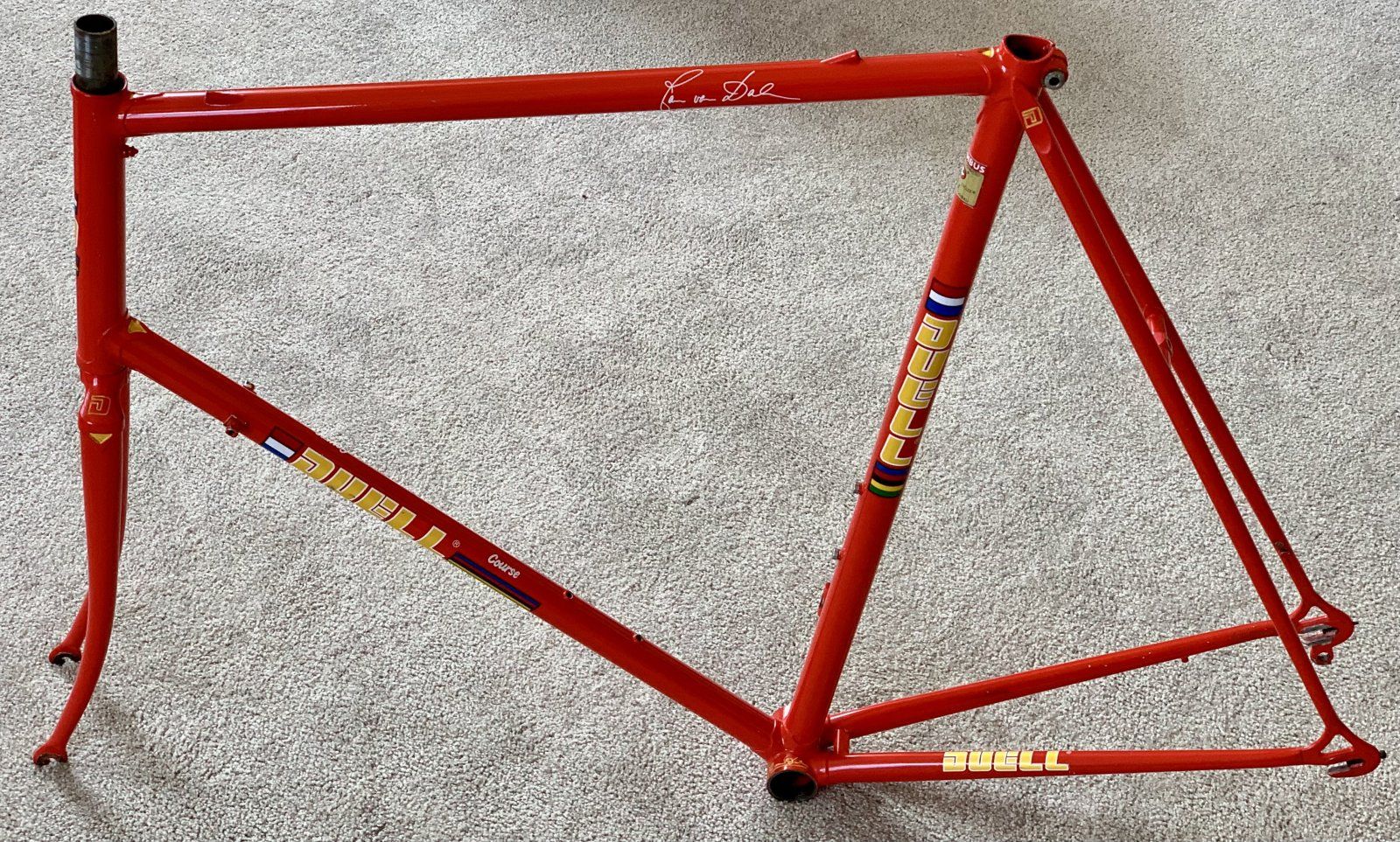

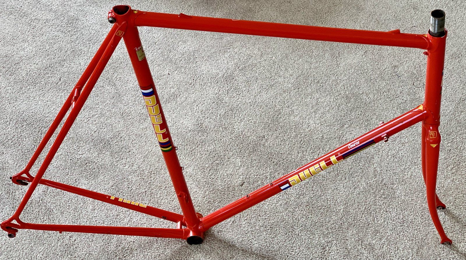

Heute angekommen

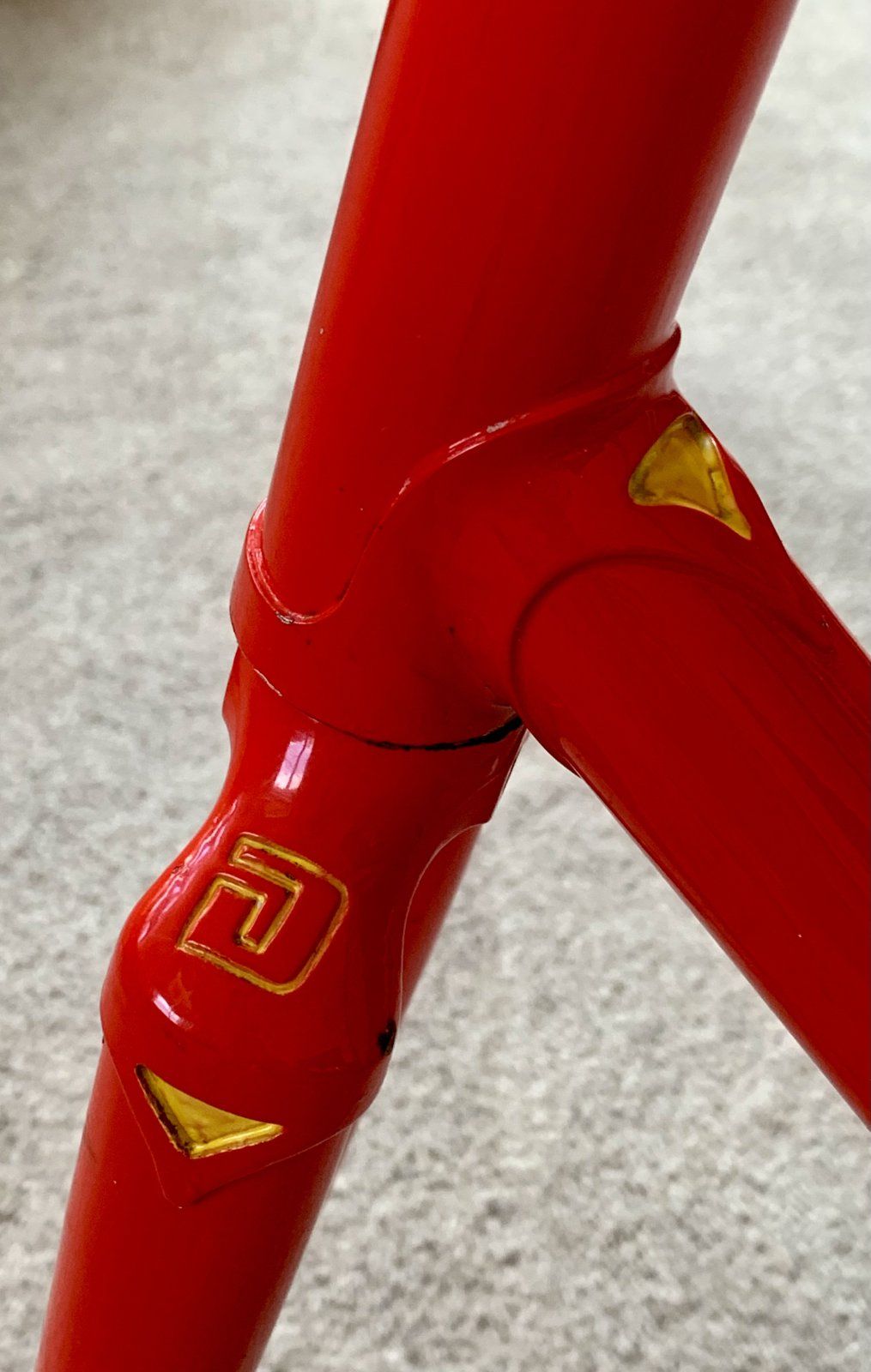

Jan van Dalen Duell
RH64 Columbus SLX
Rahmen 2300g
Gabel 750g

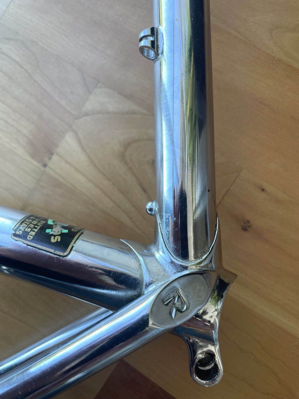

eine absolute Augenweide, das Rad!
Ich nehme an, die Cinelli-Kurbellagermuffe aus Sinterguß trägt dazu bei. Dann die Kettenstrebenverstärkungen.
Die Chromschicht ist sehr hochwertig.
Mich würde interessieren:
Wieviel wiegt eine Chromschicht im Vergleich zu einer Lackschicht?

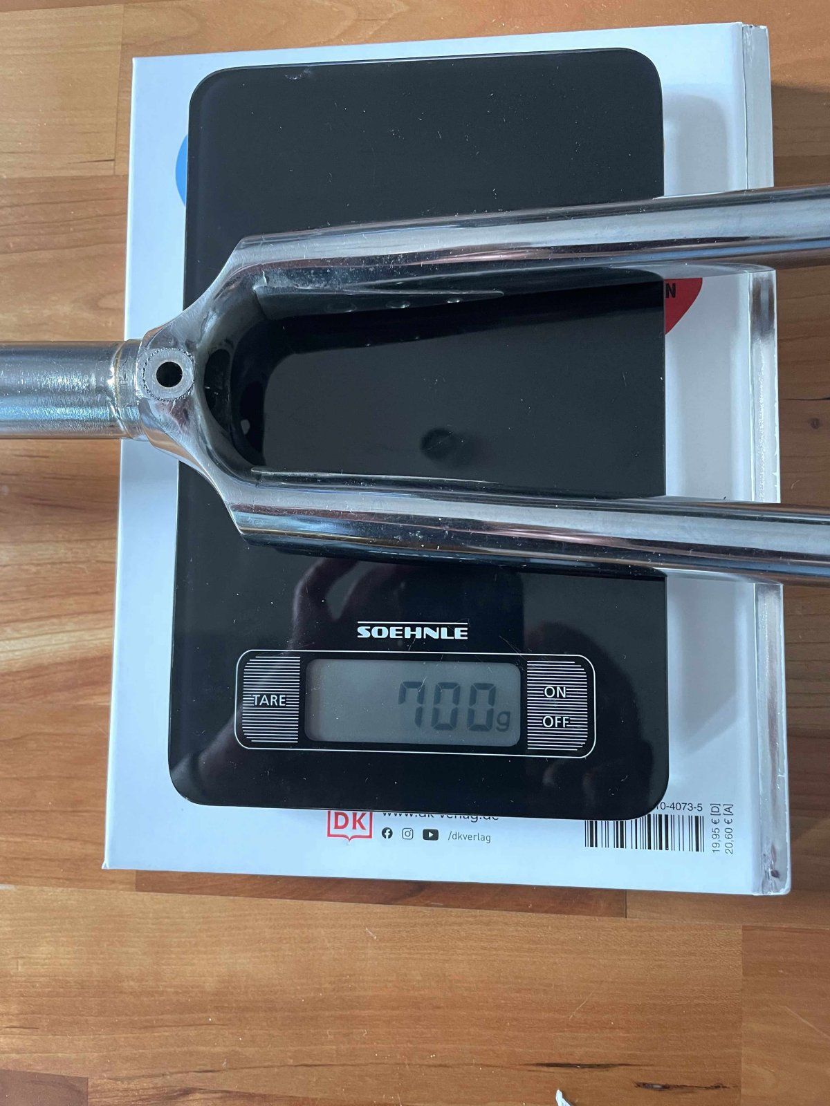

2.181g finde ich für einen Reynolds 531 Rahmen (in dieser RH) ziemlich schwer (hingegen die Gabel mit 700g recht leicht).
Kann jemand mir vielleicht erklären, warum der Rahmen so schwer ist?
Die Rickert Rahmen sind keine Leichtgewichte, der Meister hat eher Wert auf Stabilität gelegt, sie z.B. die Verstärkungen unter den Kettenstreben, Vollchrom ist eh schwerer als eine gute Lackierung.

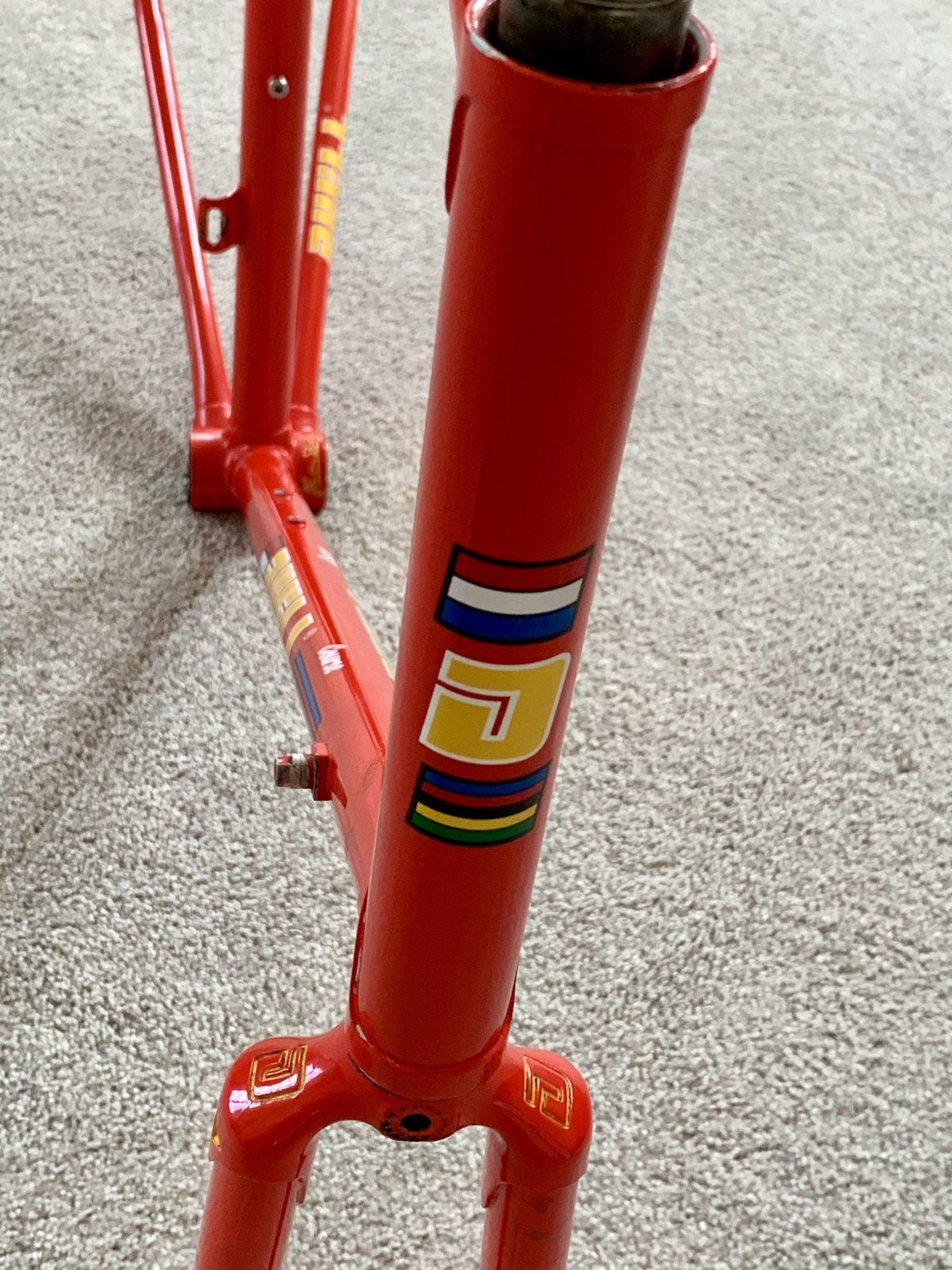

Claude Pean
62 m-o
59 m-m
Super Vitus 988?
1937 der Rahmen
673 die Gabel
Schön leicht!Anhang anzeigen 1460839
Reynolds 531ST mit Wandungen 1,0x0,7x1,0mm könnte ich mir vorstellen. Im Vergleich Reynolds 531c
hat meist v. 0,9x0,6x0,9mm
