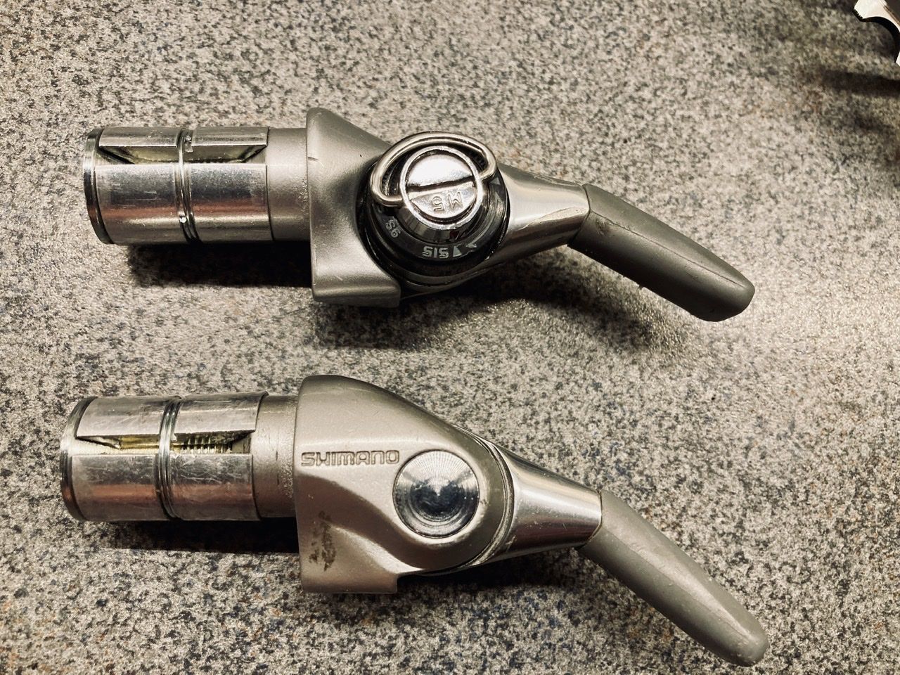

Schalthebel - Shimano 9x Lenkerender
Nach tausenden Kilometern mit Lenkerendschalthebeln sowohl von Shimano als auch Microshift bevorzuge ich mittlerweile klar letztere, schalten knackiger und präziser, liegen besser in der Hand und verlieren nicht so leicht den Überzieher. Sind halt nicht pc, die 9-fach Shimano letztlich aber auch nicht.

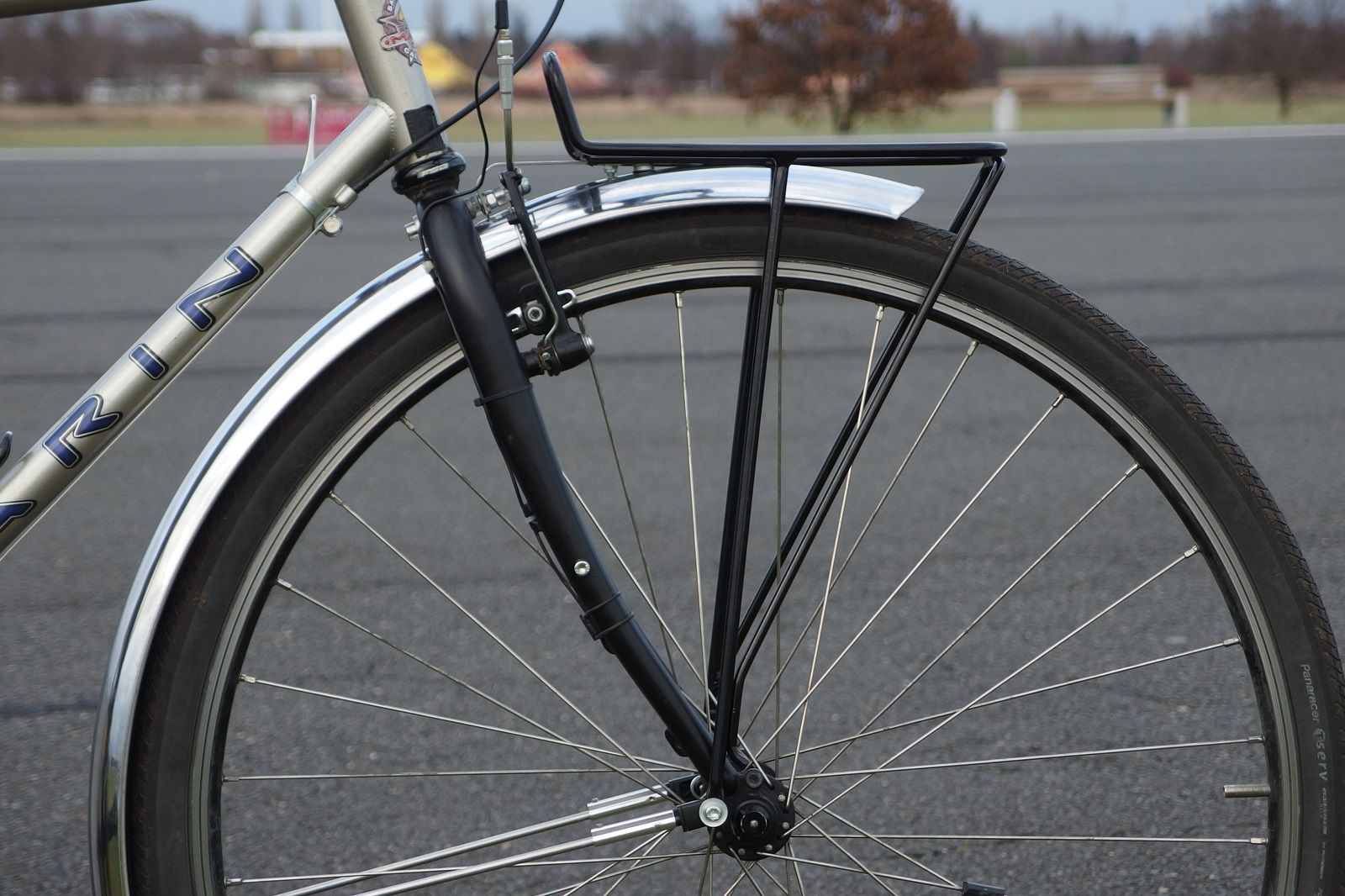

Bor Yueh BY-201 oder Soma Lucas 2 wären mögliche Varianten, sind dem originalen Koga-Frontträger von der Bauart ähnlich, zudem lassen sie sich sehr schön mit den Schutzblechen verbinden, mit Gilles Berthoud sieht das dann so aus:

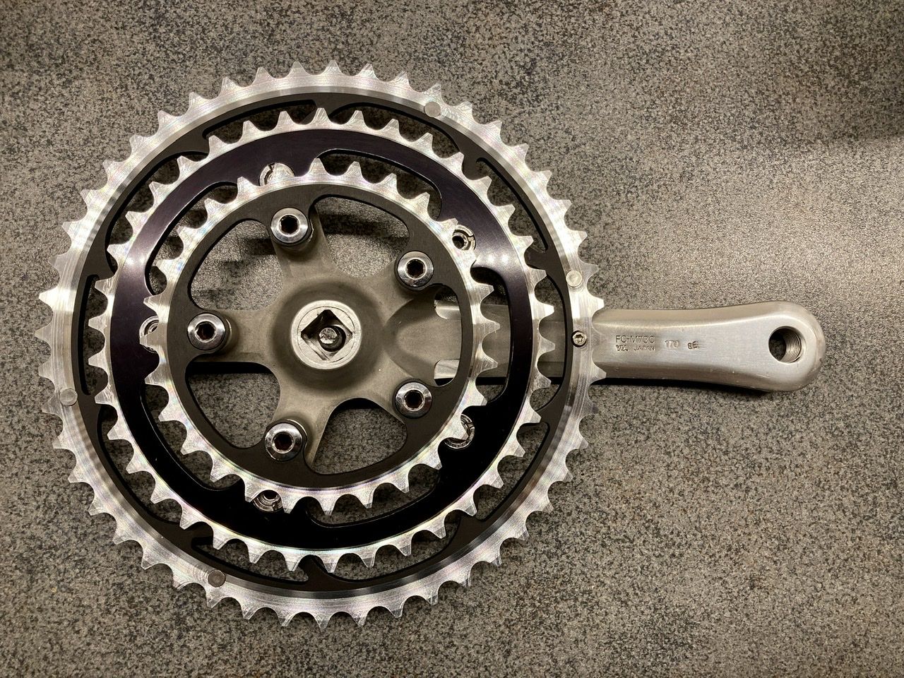

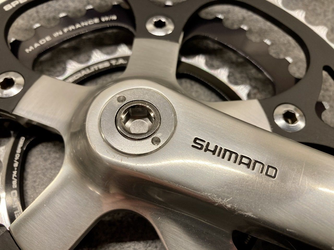

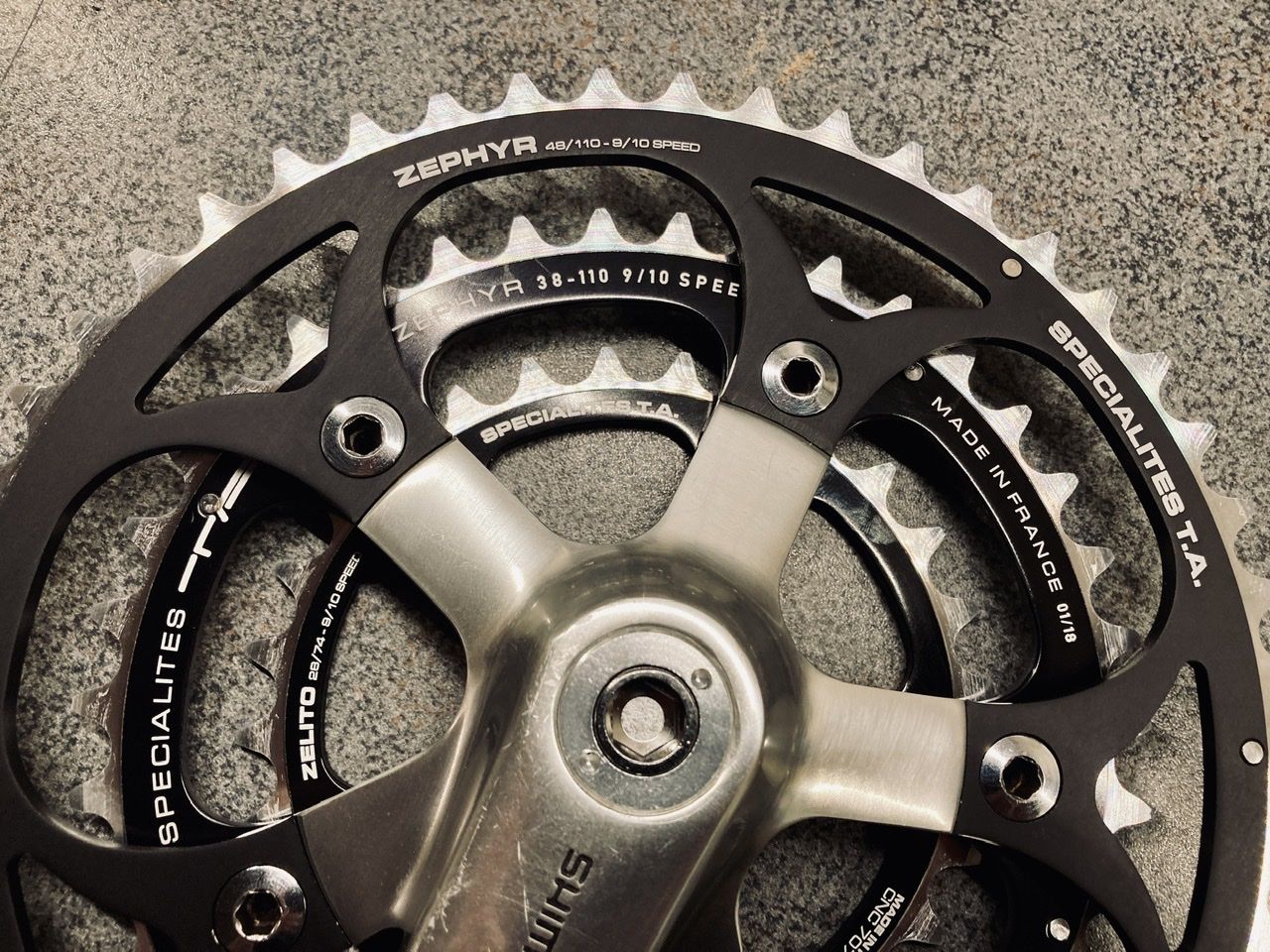

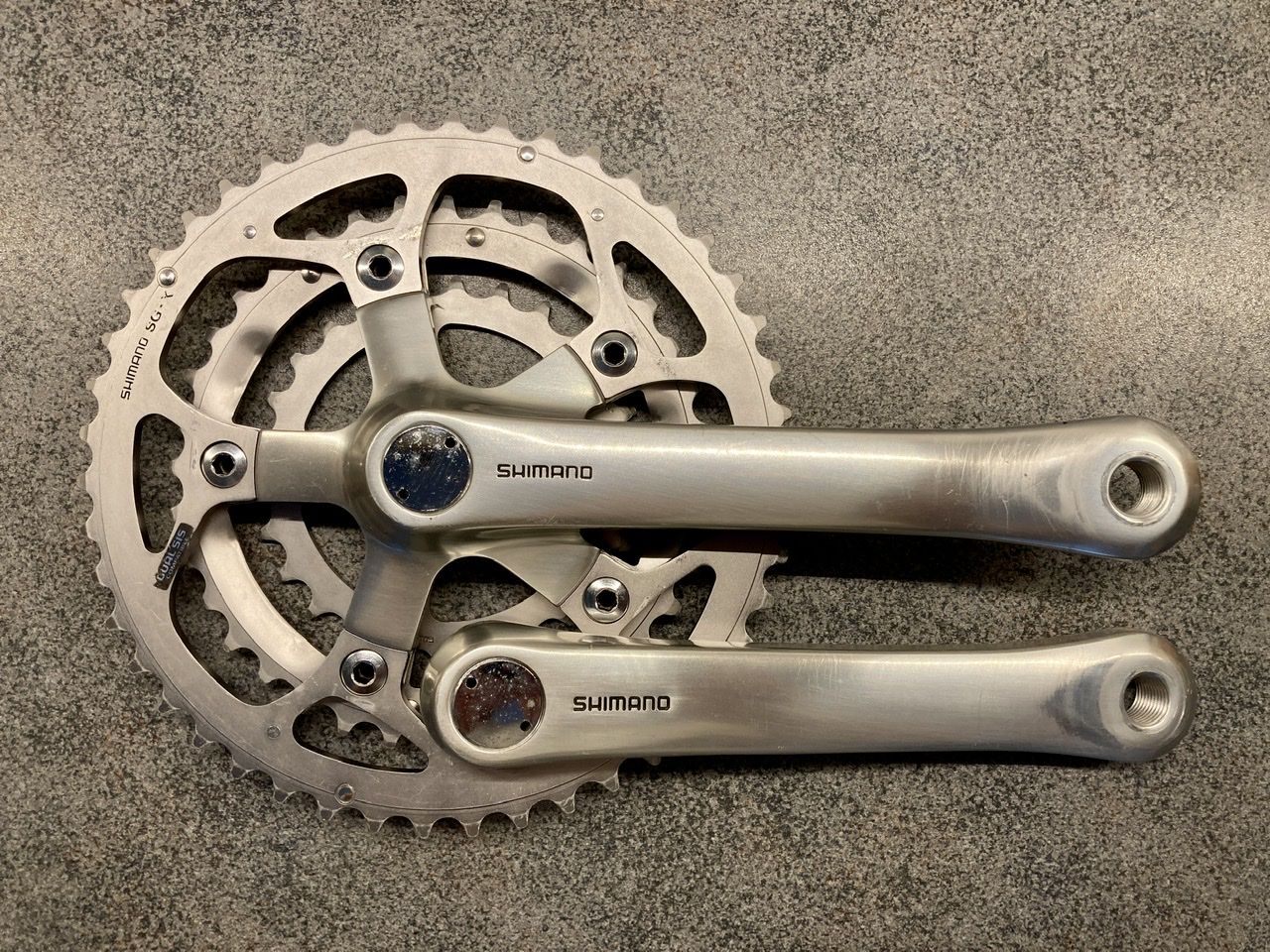

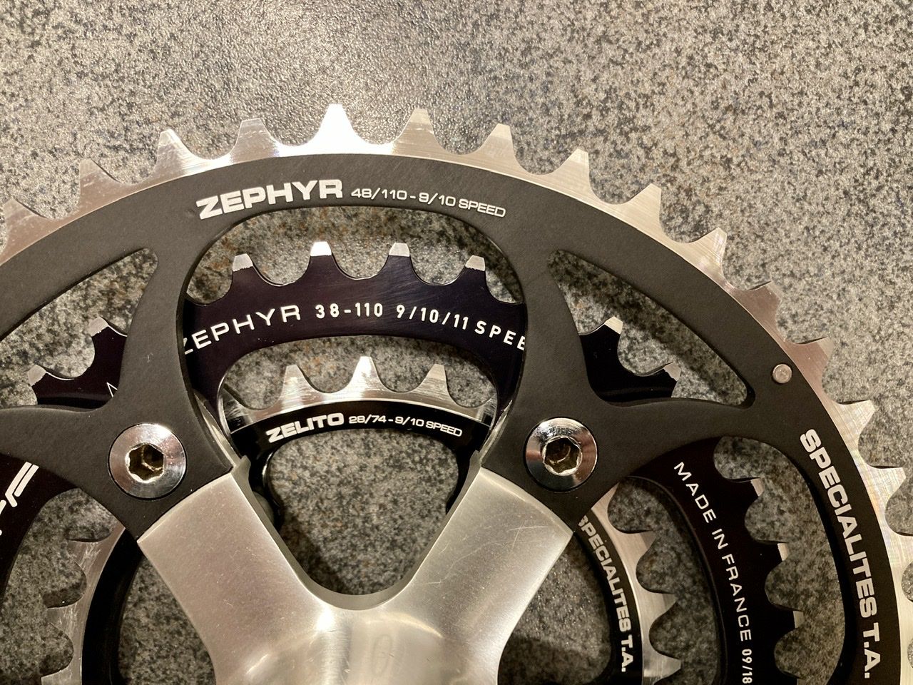

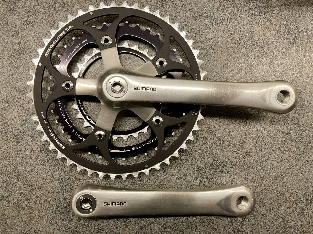

Anbei ma die Kurbel, KBs sind heut gekommen. Schade, dass man aktuell net weiss welches Finish man von TA erhält - is aktuell grad in der Umstellung.
Beim 38er hats mich erwischt, gibt aber schlimmeres und in der Realität, is der Unterschied im Schwarzton kaum wahrnehmbar - für mich passts.

Wenn du von der XT Gruppe was loswerden willst, melde dich! Ich liebe diese Teile. Gerade die ersten Generationen sind praktisch unzerstörbar. Ich fahre immer noch das erste Innenlager und den ersten Steuersatz. Ersetzt werden regelmäßig nur Kettenblätter, Kette und Kassette.
Dein 38er Kettenblatt ist offenbar ein inneres (für 2-fach) und kein mittleres (für 3-fach), es fehlen die Steighilfen. Ist das Finish der neuen TA-Blätter (wie am 48er) wirklich so matt oder täuscht das auf den Fotos?
Mist,
manche Äpfel sind wirklich sauer... da hab ich wohl net aufgepasst.
Hatte mich allerdings wg den Schaltnieten schon gewundert.
Danke für den Hinweis.
Das 48er ist sehr matt, ja
"[Lenkerendschalthebel] ... sowohl von Shimano als auch Microshift bevorzuge ich mittlerweile klar letztere, schalten knackiger und präziser"
Microshift unbedingt mal ausprobieren! Gefallen mir auch sehr. Aber das erfahren scheinbar nur Leute, die offen sind. Die Mehrheit sagt "Chinascheiß", obwohl nie in Händen gehabt ...

Sind die silbernen KBs drüber? Stahl oder Alu? :)
Je nachdem was gewünscht ist: In einer Radkiste, die leider gerade nicht in Reichweite steht, ist noch ein silberner Frontgepäckträger eines Giant Expedition. Montage am Gabelkopf und den Ausfallenden der Gabel. Die müssten den Kogas sehr ähnlich / baugleich sein, wenn ich mich recht erinnere.
Bei Bedarf kann ich da mal nen Daumen draufhalten.
Prost und Ahoi!
Naja, MicroShift lässt ja auch in China fertigen, steht sogar auf deren Homepage.
Von der Optik sehen die 9-fach Microshift den Shimano ja schon sehr ähnlich:
